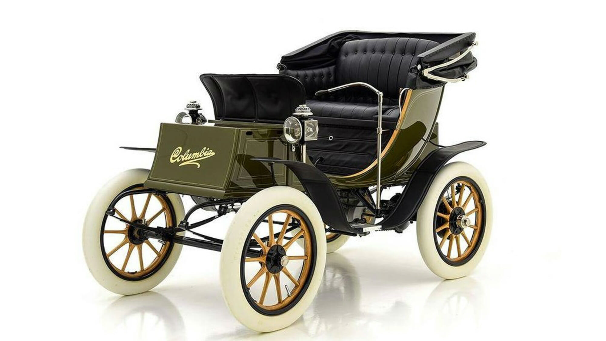

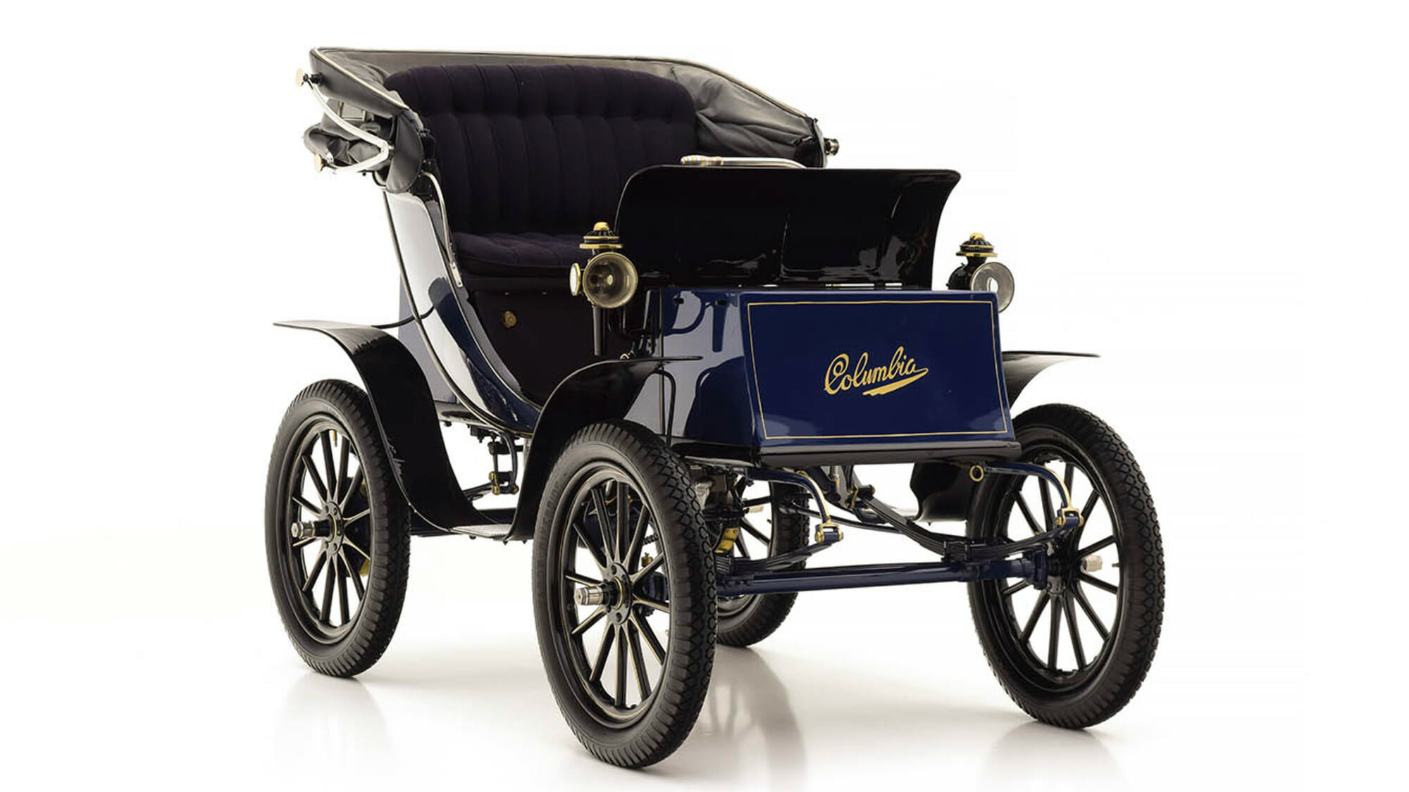

すばらしくレストアされたColumbia Mark LX Electric Runaboutが存在している。その写真から詳しい構造を垣間見ることができるので、写真を頼りに構造を解説しよう。このEVは、当時の米国のEVのひとつの完成形である。他のEVを見るときの参考になるに違いない。

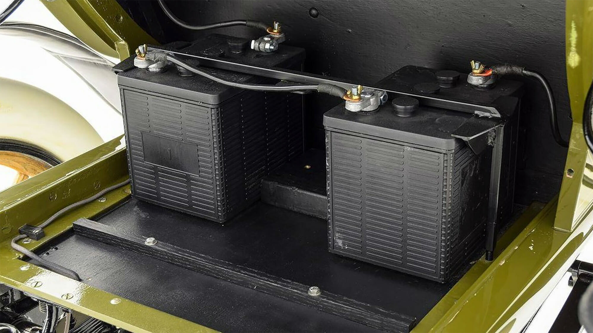

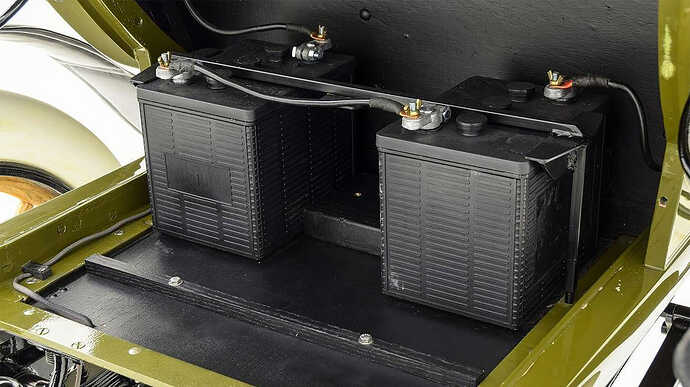

Runaboutは軽量にして簡便なクルマの意味でありColumbia Mark LX Electric Runaboutはその通りなのだが、レストアされたそれを見ると、実に美しい。黒の塗装と白いタイヤ、茶色のウッドホイール、メッキのランプとステアリングバー、そして本革のシート。極めつけはフロントのグリルに描かれたColumbiaの装飾。このボックスの中に10個のExide社の鉛バッテリーが収納されている。
「EVの宝石」と呼ばれたこのEVの諸元は、2座席のランナバウトで、ホイールベースは64インチ(1626mm)、ウッドのスポークホイールは30インチ(762mm)で、フェンダーはレザーで加工されている。重量は1200ポンド(540kg)であった。トップレス(屋根なし)の価格は850ドルだった。座席の前のカバーのデザインの良さで人気だった「カーブダッシュオールズモビル」は650ドルだったから、それよりも200ドル高かった。
当時も現在もバッテリーの重さは車重の大半を占め、操縦安定性を大きく左右する重量配分を決定してしまう。そこでColumbia Mark LX Electric Runaboutでは、重量を前後に分散するために20個のExideバッテリーをフロントアクスルとリアアクスルの上に分けて配置している。フロントボンネットの下に10個、シートの後ろに10個である。当時の1モジュール当たりの電圧は、現在の鉛バッテリーの12ボルトの半分の6ボルトであった。
20個が直列に繋がれていれば、総電圧は120ボルトとなる。当時としては高い電圧だが、並列接続で60ボルトとすると同じ出力を出した場合に電流は2倍となり抵抗も2倍となり損失が多くなり、結果として航続距離が短くなる。ちなみに、Exideは当時からすでにEV用バッテリーとしてEVメーカーの御用達だったようだ。
Columbia Mark LXの1充電航続距離は40マイル(64km)であった。当時の平均的な航続距離よりも少し長い。かといって現代のEVよりはずっと短いのだが、このEVの航続距離に合わせるかのように都市部には多数の充電器が設置されていた。つまりColumbia Mark LXは十分に使えるEVだったということだ。ただし、都市部に限ってだが。
一方、都市は産業・経済の発展につれて拡大していった。そして住宅地が郊外に広がった。より航続距離の長い自動車への需要が芽生えた。そこでColumbia Mark LXは、長距離走行にチャレンジし、1903年にボストンとニューヨークの間の250マイル(368km)を23時間で走行した(平均時速16km/h)。
だが、Columbia Mark LX Electric Runaboutは早晩、同じ会社の内燃機関モデル(後述)に置き換わっていった。EVからICEV(Internal Combustion Engin Vehicle)へのシフトが始まった。
ギアシフトとアクセルの操作はドライバーの左側にある金属製のレバーによる。変速は前進3段、レバーを引き戻すと後進2段に変速できた。最高速度は時速約15マイル(24km/h)だった。ブレーキはペダルの操作で後二輪に働いた。
モーターは30A(アンペア)で働くと記されている。これに上記のバッテリー電圧の120V(ボルト)を掛け合わせると3kW(キロワット)となる。馬力に換算すると5馬力ほどだ。これが最高出力とは思えないが、最高速度の24km/hを勘案すると、こんなものかもしれない。質素なものであった。
ほぼ同じ時期に登場したガソリンエンジンの“Columbia Gasolene Runabouts”の最高出力は18kW(24馬力)であった。ほぼ5倍の出力だ。
当時のColumbiaも、写真のレプリカのレベルの仕上がりであったとすれば、このEVが「EVの宝石」と呼ばれたわけが分かる。ここまでの質感のクルマが現代に存在するとすれば、高級車と呼ばれるクルマの一部に過ぎないだろう。
ホイールベースは64インチ(1626mm)であるから、現代の3メートル近いホイールベースのSUVと比べるべくもなく小型である。ちなみに小型スポーツカーの代表であるマツダ・ロードスターのホイールベースは2310mm、軽EVの“さくら”は2495mmだから、Columbia Mark LX Electric Runaboutがいかに小さいEVだったか想像できる。ただし、ホイールは30インチ(762mm)と大きい。
短いホイールベースに大きなホイール、そして現代のスポーツカーのルーフよりも高いシートポジョン。こうしたデザインこそ1890年代から1900年代のアメリカンEVであった。
