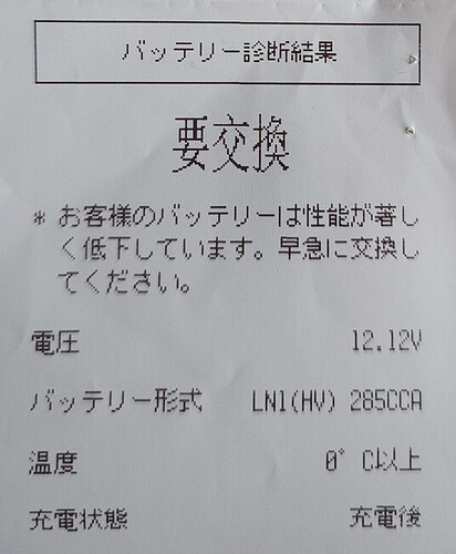

taka8404
(がみくん)
8
こんにちは。
丁度1年前に、”補機バッテリーの容量低下に対して、気をつけていること、備え、交換のタイミング”について質問し、アドバイスをいただきました。その際はありがとうございました。
この度、補機バッテリーを交換することになりましたこと、報告します。
3.5年の定期点検で走行距離は31,418km、診断結果は、”要交換、性能が著しく低下していますので早急に交換してください”です。 6ケ月前に検査したときは容量100%で、それから8,974km走りました。 V2Hに接続しほぼ毎日充電(駆動用→補機)、エアコンの使用は控えめ、12Vソケットは約50W×1分×3回/時間、です。
困ったのは以下2点で、今後の管理をどうするか、走行距離と使用年数で未然交換するしかないのかな と考えています。
①100%からいきなり交換の診断、80%、60%・・・など、容量低下の傾向はみえず、6ケ月ごとの点検では確実には捕まえられない。
②劣化を警告するアラートは確認されていない。
「いいね!」 4

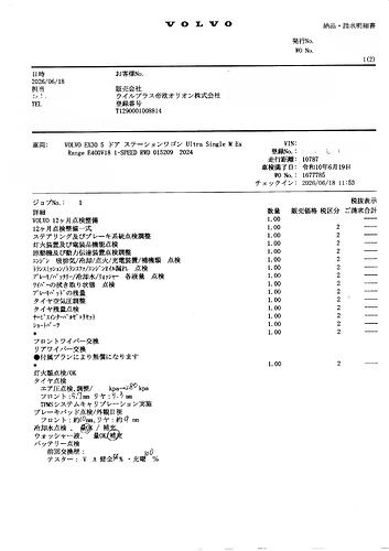

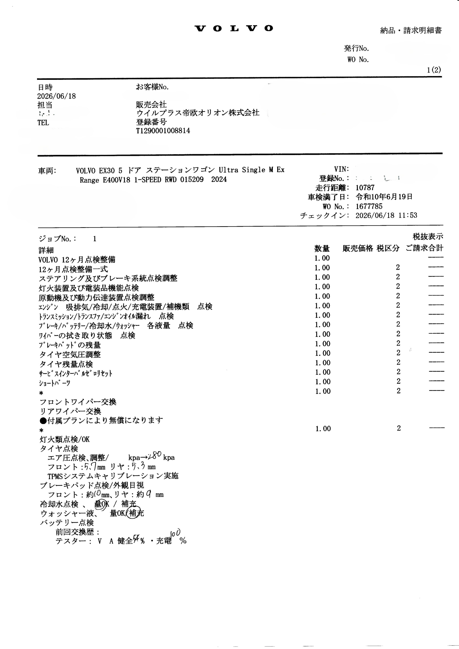

kou_uraki
(kou uraki)
10
Volvo EX30 12ヶ月点検で「バッテリ健全54%」(画像一番下)と診断されましたが、交換は無し
走行距離10,787Km
ボルボ5年間保証は一部保証外もあるけど、消耗品も保証対応で補機バッテリーも補償対象
54%はまあまあ悪い数字だと思うが、説明無し(その場では気づかず、あとから気づきました)
突然死するまで乗れと言うことだと思ってます(その時はボルボ・ロードサイド・アシスタンス・サービスを使えと)
文章に悪意が感じられるのは、悪意があるからです。
「いいね!」 3

taka8404
(がみくん)
15
補機バッテリーを交換、CCA286A→320Aへ、多少強化しました。LN1→LN2はスペース上断念しました。 また交換前に再測定し、健全性50%で”注意” でした。 充電度合で検査結果に影響が出る様です。 交換まで9日(手配と作業日程)、リードタイムの課題が健在化しました。
担当ディーラーの技術責任者と話したので記します。
・6ヵ月の定期点検の合間で 100%→要交換の事例はガソリン車もある。
・早めの交換をお勧めして、リードタイム含めてリスクを減らしたい。
・CCA80%で”注意”、73%で”要交換”を判定。
BEVは3~5年と言われていますが私の場合は3年、V2Hの常時接続が特徴ですが、その影響は不明です。 車載システムの負荷に対するバッテリー容量は小さい傾向、負荷は小さい方が好ましい。
今後について、
モバイルジャンプスタータを持ち歯止め、保護機能を有するものを1年をめどに選定、購入しようと思います。 3年を目安に予防交換を検討、仮に”注意”の場合は速やかに交換、2.5年で100%でしたら3年で交換する腹積もり。 判断にあっては複数回測定を依頼、ディーラー担当者と相談しながら進めます。 車載冷蔵庫の電源を常時12Vソケットからとることは止め、冷蔵庫内蔵電池を主体に、必要な場合に限る運用にします。
リチウムやLFPへ進化しているテスラやBYDはいいなあ と思い、ディーラーに一言申したこと、付け加えておきます。
「いいね!」 5
