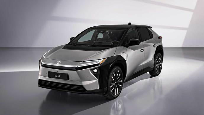

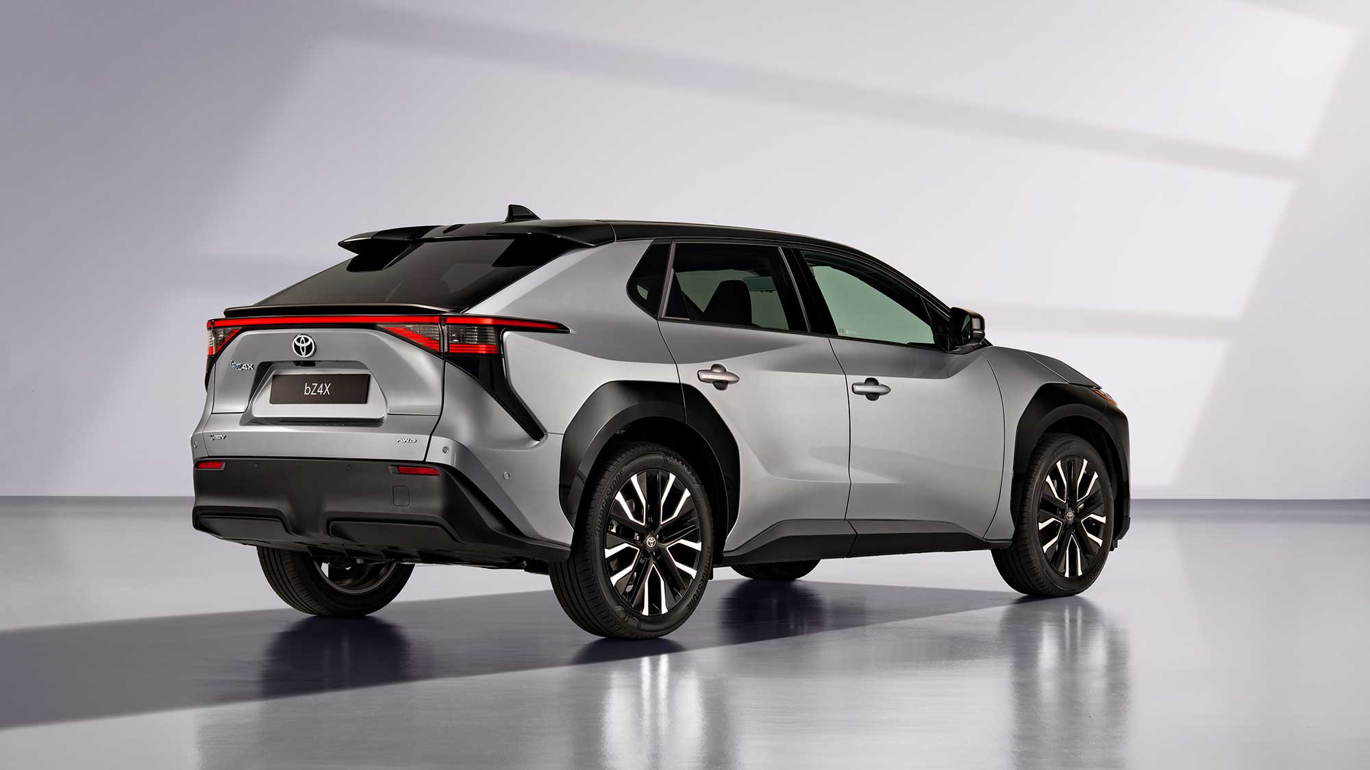

bZ4Xは小容量バッテリーモデルが追加
2022年に発売された『bZ4X』は、バッテリー容量などをアップデートして発売予定です。これまで欧州では71.4kWhだけだったバッテリー容量は、FWDでは57.7kWhと73.1kWhの2種類になります。AWDは73.1kWhの1種類です。
余談ですが、アメリカでは従来モデルでも、バッテリー容量がFWDでは71.4kWh、AWDでは72.8kWhと微妙に差をつけていました。バッテリー容量に差をつけた今回のアップデートモデルを北米でいつ発売するのかは発表されていません。
ドライブトレインの最高出力は、小容量バッテリーでは123kWなので従来の150kWより出力を抑えていますが、73.1kWhタイプはFWDが165kW、AWDが252kWで、それぞれ従来の150kW、160kWから向上しました。とくにAWDの出力向上が著しいです。
トヨタによれば、インバーターを一体化した電動アクスル(eAxel)にシリコンカーバイド(SiC)半導体を採用したことで出力、効率がともに向上しています。ハイパフォーマンスのGRシリーズ以外では、トヨタで最もパワフルな車になっているようです。
出力だけでなく、認証申請中のWLTPモードの航続可能距離は最大で573km(FWDモデル)になると予想しています。現行モデルでは最大約511kmなので約12%の延伸です。
bZ4Xのバッテリー容量の実用域は搭載容量の約9割程度というデータもあるのですが、公式データは非公表なので単純に搭載容量から電費を考えると、現行モデルでは7.16km/kWhなのが、新型の73.1kWhモデルは7.84km/kWhに改善しています。約9%の効率アップです。車の開発では1%の改善を狙うこともあるのに、10%改善することの意味は大きいです。
急速充電はCCS2対応です。受け入れ可能電力は、急速充電は150kWで変更はありませんが、車載充電器を使用した普通充電は従来の11kWから最大22kWにアップしました。

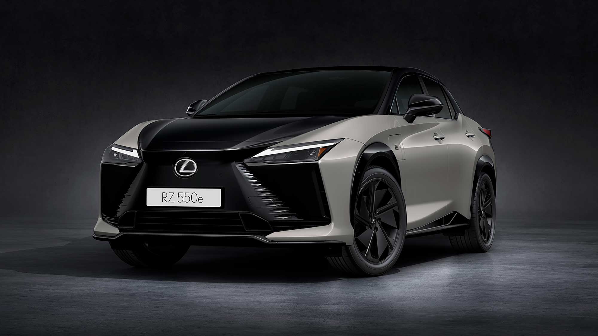

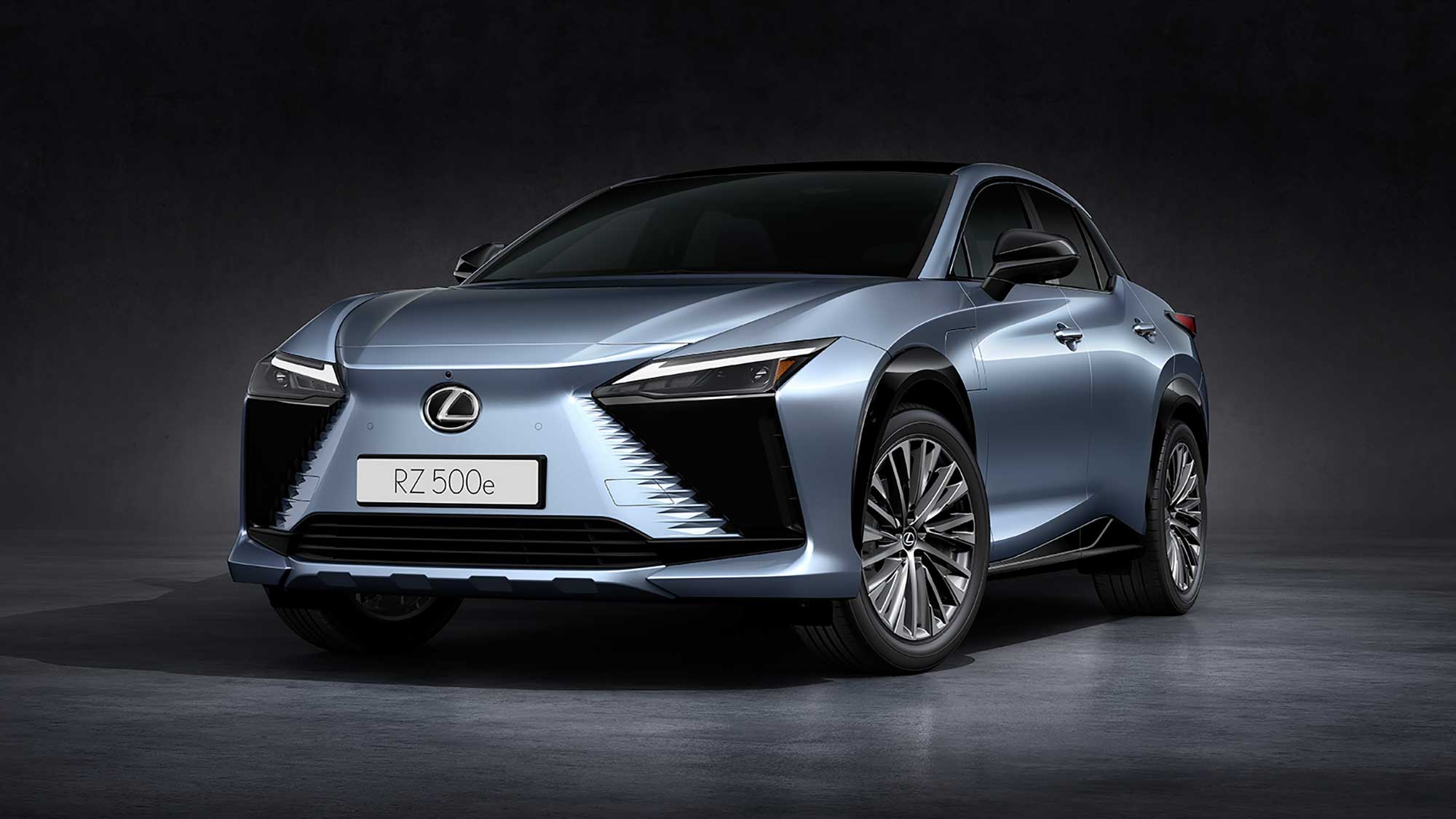

レクサスRZシリーズが全面改良
レクサスからは『RZ550e F SPORT/500e/350e』の『RZ』シリーズ3車種を発売することが発表されました。現行モデルからBEVシステムを全面的に改良し、モーターの高出力化、航続距離の延伸、充電時間の短縮を実現したそうです。
駆動方式はAWDとFWDで、AWDの最高出力は現行モデルの150kW+80kWから最高350kWと大幅にアップしています。
現行モデルの『RZ300e/450e』はプラットフォームに、BEV専用でbZ4Xと共通の「e-TNGA」を使用していましたが、新型RZではその記載がありません。ただし、FWDモデルはモーターの出力が同じなので、基本的な部分は共用しているのではないかと考えられます。
とはいえAWDモデルは、前後ともに最高出力167kWの同じモーター(おそらく同タイプのeAxel)を搭載するシステム構成なので、プラットフォームを共用しているとしても限られた部分になるのでしょう。
航続距離も大きく性能向上しています。欧州WLTPモードでの現行のFWDモデル「RZ300e」で295〜297マイル(475〜478km)だったのが、新型RZ350eでは575kmを目標値にしています。
バッテリー容量は8%程度増えただけなのに、20%以上も距離が伸びています。bZ4Xはモデルチェンジで航続可能距離が約12%伸びそうですが、さらに倍です。素直に驚きました。SiC半導体を採用したことのほかに電子系で大幅な効率向上があったことがうかがわれます。

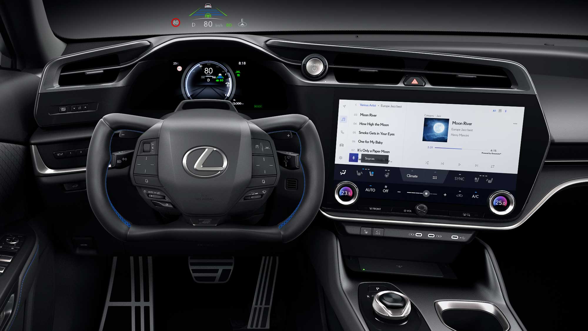

EV的という点では他に、トップグレードの『RZ550e F SPORT』にパドルシフトでマニュアルトランスミッションを操作する感覚で駆動力を操作する「インタラクティブマニュアルドライブ(Interactive Manual Drive)」という機能を採用しています。
8速の仮想ギアをパドルシフトで操作し、アクセル開度と車速に応じて算出した出力を組み合わせて駆動力を出すことができます。それに合わせて合成音とともに駆動力も変化させるようです。
音に加えて出力まで演出することの魅力は、正直、よくわかりません。EVはリニアに出力が出るのが特徴で、かつ気持ちがいい点だと思っているので、加速時の出力制御までICE車に近づけるとは思ってもみませんでした。
ICE車が忘れられないユーザーをターゲットにしているのはわかりますが、同時にシンプルなICE車への郷愁にも感じられます。郷愁を求めるためにも手間はかかるわけで、開発にどのくらいの工数をかけているのかが気になってしまいます。
<ステアバイワイヤはEVと相性が良いかも>
また、レクサスでは初めて『RZ550e F SPORT』に、ステアリングホイールと前輪が機械的に接続されていない、ステアバイワイヤのシステムを搭載しました。RZにステアバイワイヤを採用する話は、現行モデル発売前の2020年4月にもアナウンスがあったのですが、市販車への採用はありませんでした。
ステアバイワイヤを搭載するモデルでは、ハンドルは円形ではなく、フォーミュラカーなどのように円形の上下をカットした形状になります。舵角は中立から左右200度の範囲で操作できます。車速に応じてギア比を変えるだけでなく、反応速度も変化させて高速走行時の安定性向上も狙います。
EVの精緻なトルク制御技術とステアバイワイヤの組み合わせは相性が良さそうです。路面状況に応じたステアリングとトルクの精密な制御ができるとしたら、運転者の技能に依存しない姿勢制御ができそうです。

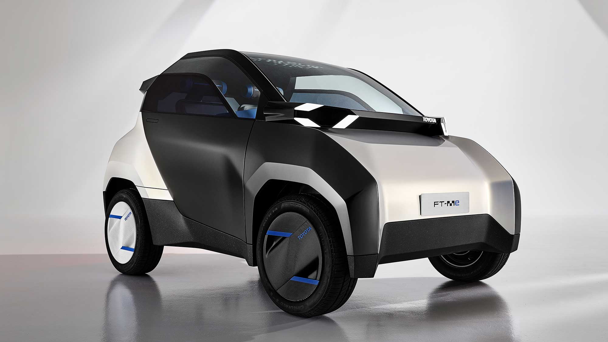

最後になりましたが、説明会では都市型マイクロモビリティーのコンセプトカー、『FT-Me』も発表されました。全長2.5m未満のコンパクトなEVです。爆売れしたルノー『アミ』と同じ「L6e」と呼ばれる規格で、欧州の一部地域では14歳でも運転ができるクラスです。ティーンエージャーとプロフェッショナルの両方にカスタマイズできるオプションを提供するそうです。
屋根には太陽光電池を設置して、1日あたり20〜30kmの走行距離であれば充電の必要もなくなるとしています。まだコンセプトカーなので発売は未定ですが、ぜひ、出してほしいクラスです。心配なのは価格で、アミのような低価格になるかどうか。
ソーラーパネルやコネクティビティをアピールしているので、高くなってしまうのではないかと心配です。アミがヒットしたのはデザインとともに、価格の魅力も大きかったと思うのです。
超小型モビリティーは、若者だけでなく、日本なら高齢者にもマッチする乗り物です。残念ながら日本では規制の関係で2人乗りという汎用性の高い車を売ることができないのですが、ここはぜひ、欧州並みの規制緩和を期待したいところです。
