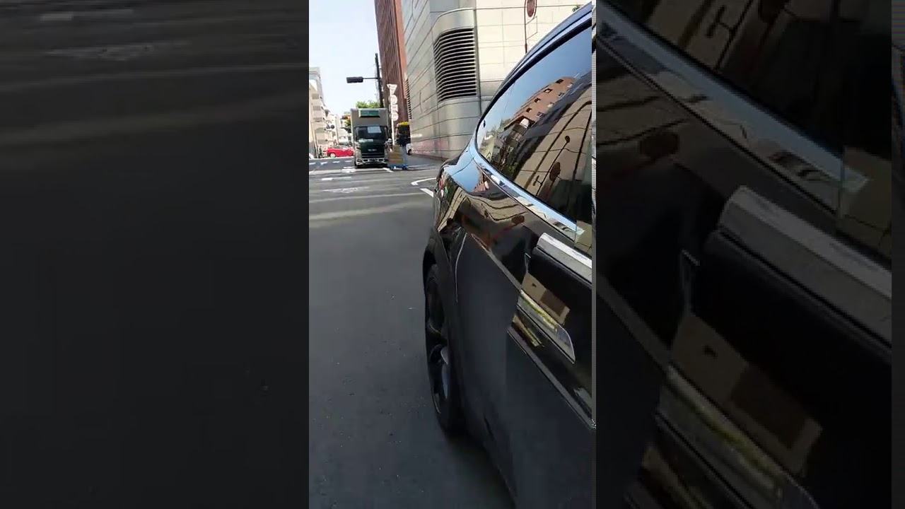

モデルXの特徴であるファルコンウィングドア(FWD)。建て付けが良くないとか耐久性がないとか、いろいろ言われていましたが実際に使ってみると大変よくできています。
まず開けるときはドアのハンドルを押す、リモコンキー、車内のドアを上げるスイッチ、センターコンソールのボタンまたはアプリで開けることができます。自分が運転席に座っているときは、ミラーで同乗者が近づいてきたのを確認できたら、タイミングよくFWDを開けることができます。FWDを閉めるのも同様。逆に、FWDを手の力で開けたり閉めたりすることは(緊急時以外は)できません。
普通に考えるといくつかの問題点に気づきそうです。そもそもドアが横に開いたら横にぶつかるのでは?
FWDの下部にはアルミパネル内と最下部のブラスチック部分にセンサーがあり、アルミパネル内は距離センサー、プラスチック部分は接触センサーになっています。FWDが開く際には距離センサーを見て、障害物にぶつからないように開きます。また障害物との距離が遠い場合には、幅を使って高速に開き、近い場合には幅を使わないようにして低速に開きます。FWDには2つの関節があり、関節が1つのみのガルウィングとは異なります。ちょうど、肩と肘の関節の関係に近いのです。幅を使う場合は肩の関節だけでドアを上まで跳ね上げてしまいます。幅が狭い場合には、肘を曲げて、ちょうど肩をすくめるような感じでドアと車体の間に人が通れる隙間を作ります。後ろから見るとちょうど傘をちょっと開きかけたような形になっています。ちなみに、モデルXと同じくらいのサイズの車体の他の車両と比較しても、FWDのほうが狭い場所で容易に出入りできます。私は普通のタイムズのコイン駐車場で横に車がいてもFWDを開け閉めしていますが、出入りには問題がありません。この動画では、撮影のために意図的にモデルXを右側のワンボックス車に寄せています。モデルXの右側のタイヤは黄線を踏み越えて、はみ出しています。
ドアは上に上がるわけだから、天井の低い車庫では車から出られないのでは?
左右のFWDの間の車の天井にも、実は距離センサーが入っています。モデルXは走行中、距離センサーで天井の高さを継続的に測っています。車が停まってFWDを開く指示がきたとき、モデルXは過去数分間で通過してきた場所の天井の高さを思い出して、そこにぶつからないようにFWDを開きます。天井にコンクリートの梁やその他の構造物があって天井が低くなっているところを通過した場合、FWDは高さを上げ過ぎないようにして途中で止まります。この状態でまだ入れない場合は、開くスイッチを長押しするとビープ音が鳴り、ドアをさらに開くことができますが、この場合自分で見ていないといけません。
センサーが障害物を発見できなかったときは?
狭い駐車場で真横の車がドアミラーを開きっぱなしにしている場合は、ドア内の距離センサーに引っかかりません。またコンクリートの梁が車体に対してかなり斜めになっていたり、スプリンクラーが天井からぶら下がっているような場合は、高さセンサーにも引っかかりません。このような場所ではFWDが横や天井にぶつかってしまう場合があります。ぶつかった場合は接触センサーですぐ停止しますが、やはりこのような場所では、ドアを開ける際に車外に出て自分の目で確認し、ぶつかりそうになったらドア下部のプラスチック部分を軽くタップして停止させます。
慣れてくればどういう場所が危険そうか分かるようになりますし、私は一度もぶつけたことはありません(笑)
FWDを閉じる場合、開けるときに使った方法に加えて、FWDの後方下部ドア内に赤く光るボタンが用意されています。これはFWDが開くときに結構高く上がってしまうので大人でないと押せませんが、車内のドアスイッチは夜間は見づらいため、割とよく使います。また、リモコンキーの車の屋根をトリプルクリックすると、運転席・助手席・両側のFWD・テールゲート全部が同時に自動で閉まります。

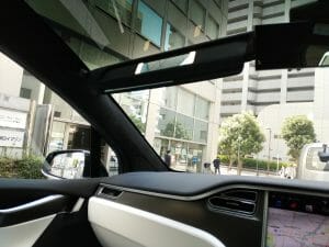

モデルXのサンバイザーは独特の形をしています。この車は通常の車のようにフロントガラス上のルーフが存在しないため、サンバイザーはAピラーに格納されています。ルーフには本来であればルームミラーや運転支援機能用のカメラなども取り付けられていますが、モデルXではそれらはフロントガラスの真ん中に貼り付けられていて、ケーブル類はそこから後方に向かって伸びる細いトンネルの内部に格納されています。フロントガラスとルーフを一体化して全面ガラスルーフになっているため、このような工夫がなされているのです。
