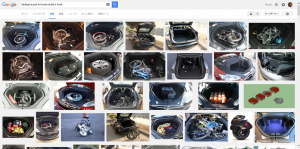

(トリビアNo.6)フロントトランクはCEOのイーロンマスクが「フランク」と何度も繰り返したことから、フランクと呼ばれるようになりました。デュアルモーター車のフランクは実は、シングルモーター車よりかなり小さくなっています。写真で比較してみてください(出典:MotorTrend Magazine)。
シングルモーター車のフランクの奥にはかなりのスペースがあり、ここに引き出せる「かご」のようなものを入れておけば、奥も活用できます。まあさすがにフランクが狭いからデュアルモーターを辞めた、という方はいらっしゃらないと思いますが、予算が少し足りない場合の言い訳としてはあり得るかも知れません。シングルモーターなら折り畳み自転車もフランクに!

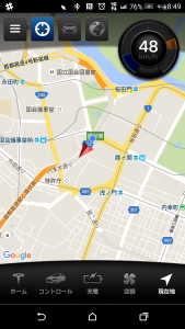

テスラのスマホアプリでは鍵をかけたりあけたり、クラクションを鳴らしたりライトを点滅したり、サンルーフを開けたり、充電状況をチェックしたり充電を開始・停止したり、先ほどのエアコンの操作ができます。それに加えて面白いのは追跡機能です。駐車した位置がGPSで地図に表示されるので、あまり土地勘のない場所で歩き回ってしまったりして、駐車場所を忘れてしまったような場合、Googleマップですぐ車まで戻れます。さらに車を他の人に貸したような場合(駐車場の係員やお子様などもあり得るかも知れませんね)、どこを時速何キロで走っているか、またどのくらいアクセルを踏み込んでいるかがリアルタイムに表示されます。これらのデータはテスラのAPIで取得することももちろん可能です。
