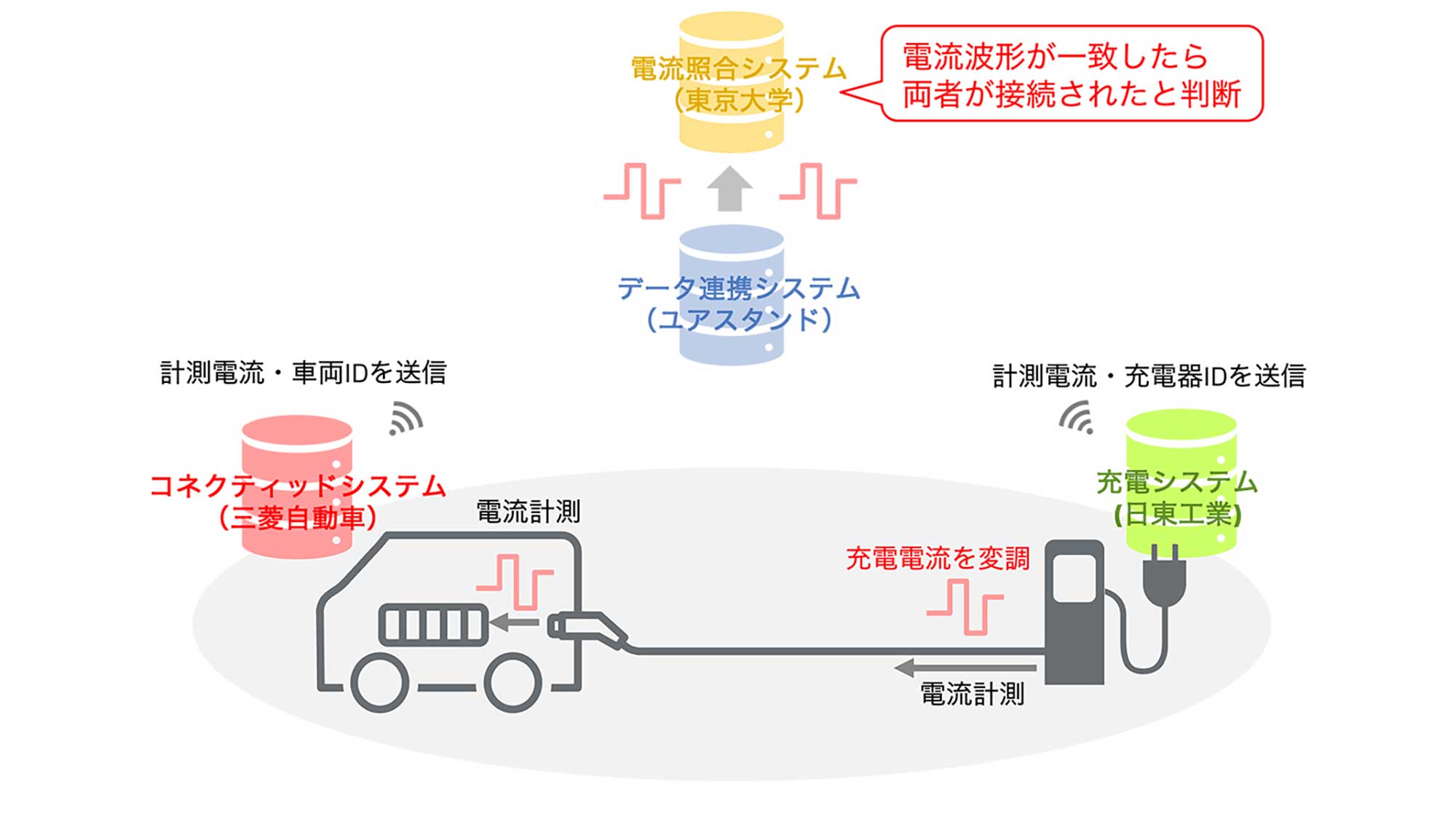

今回の実証実験では、日東工業のMode3普通充電器『Pit-2G』から送信される確認用の電流と、三菱自動車の軽商用EV『ミニキャブEV』、テスラ『モデル3』のコネクティッド技術を用いて送信される電流の信号を、ユアスタンドが構築したシステムで連携し、東京大学のシステムで充電器とEVそれぞれから送信されたデータを照合する仕組みになっています。
EVに充電プラグが挿しこまれた際に、充電器とEVから送信された電流データ(電流波形)を照合して、データが一致した場合に自動で充電が開始され、EVを特定して、充電料金の課金を行うことも可能です。

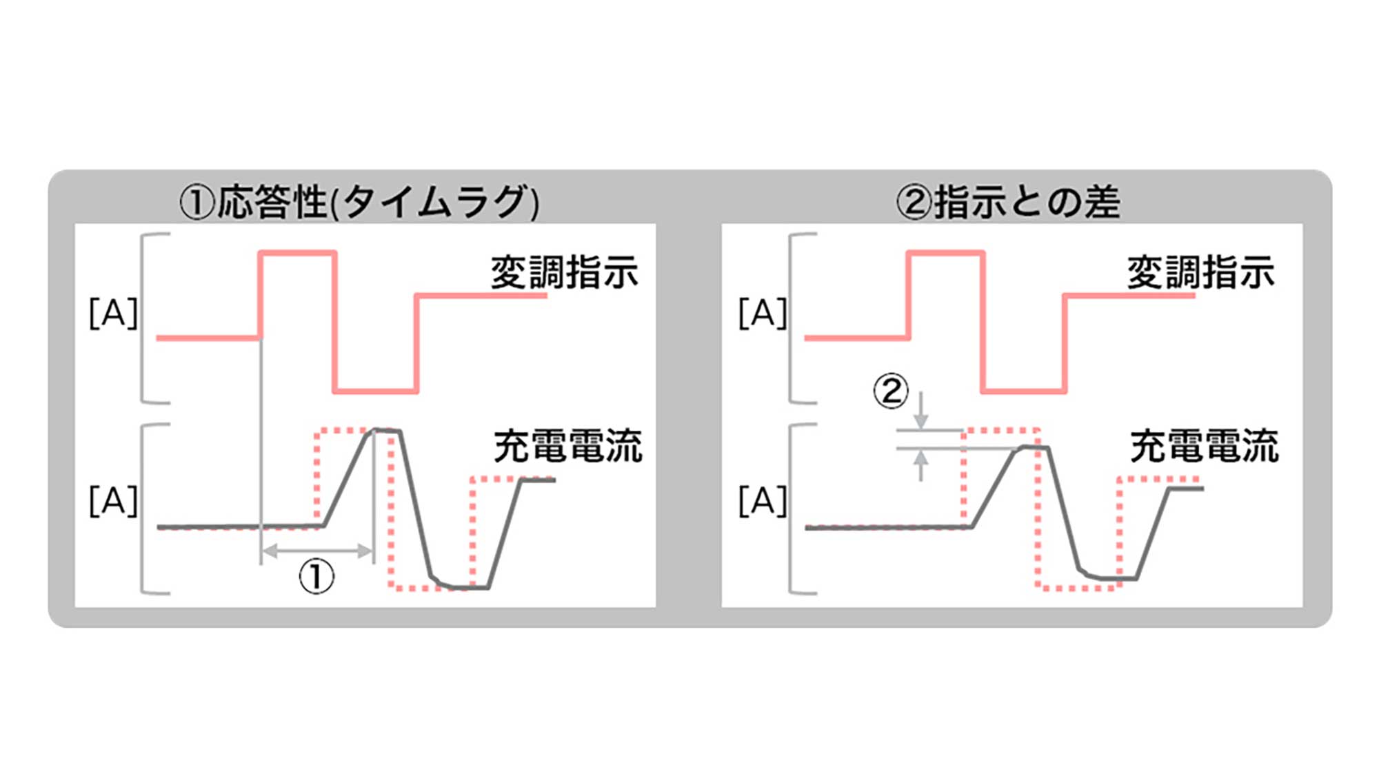

この技術において、EVには早く正確に変調電流に応答することが求められるため、三菱自動車はミニキャブEVの充電電流の応答性を確認。結果として、ミニキャブEVで変調出来うる最大値まで電流を変調したところ、高い応答性が得られ、変調指示との差が小さいことが分かったため、本技術に対応できることが確認できたとのこと。

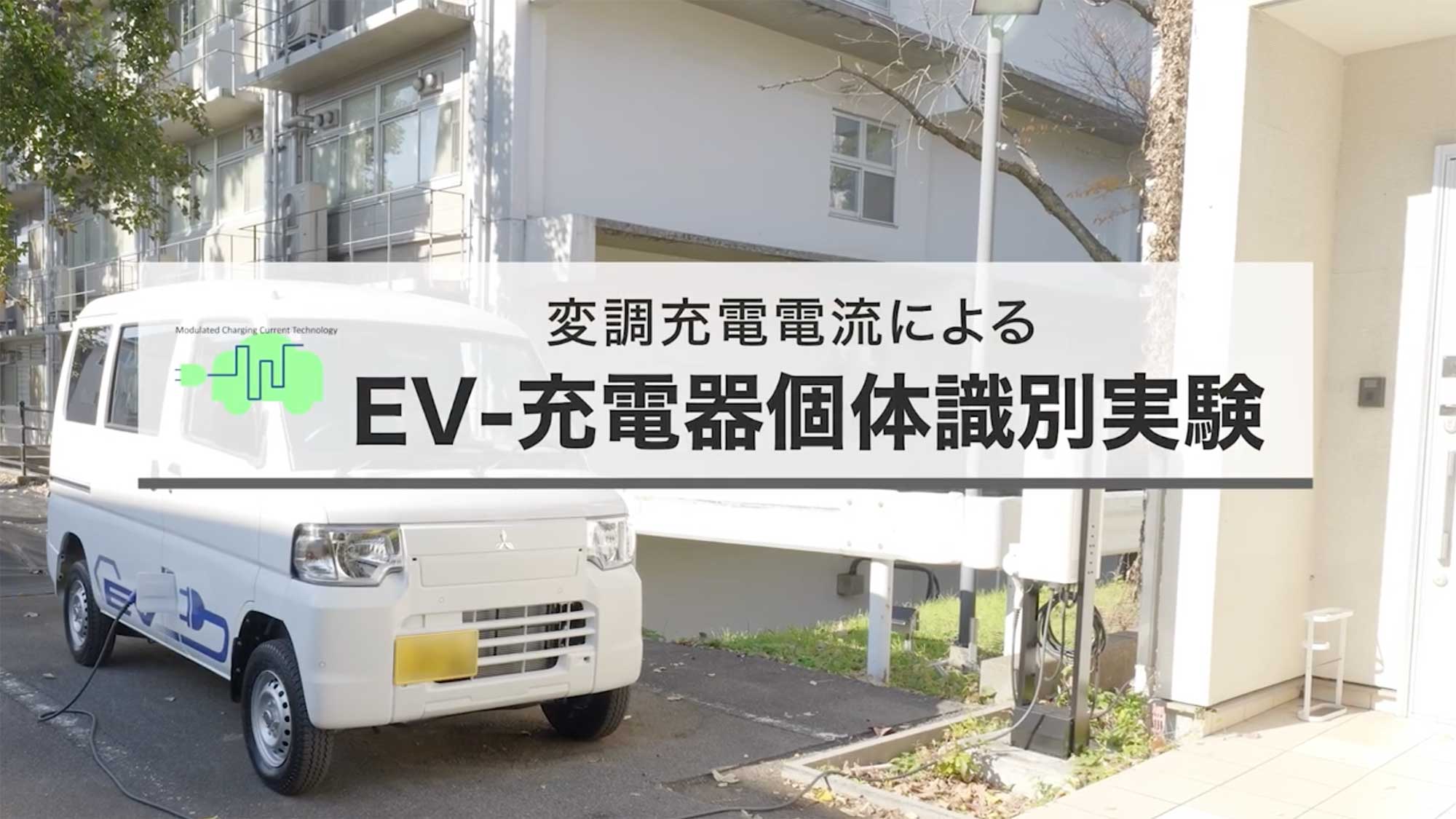

また「離れた場所にある2つの充電器それぞれにEVを接続し、それぞれに異なる変調電流パターンを与えて電流波形を照合したところ、どの充電器にどのEVが接続されているか特定できたため、認証に利用できることを確認」できたとしています。
