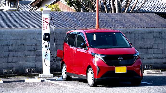

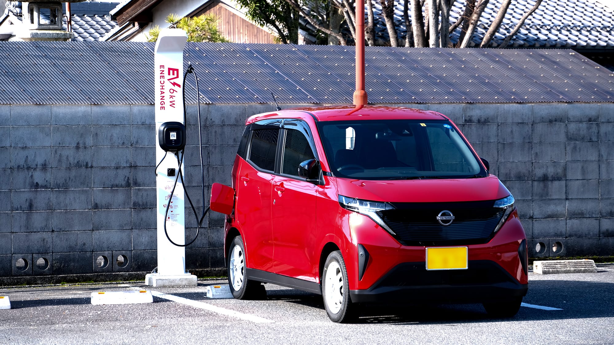

※冒頭写真は普通充電器のイメージです。
