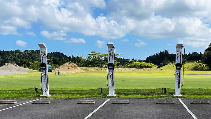

「EV充電エネチェンジ」でおもに設置している出力6kWの普通充電器の場合、採算ラインとなる充電利用時間は1日2時間程度、月に50~60時間程度と見積もっています。稼働率では8~10%程度、たとえば宿泊施設に設置して一晩で10時間充電されるとしたら、月間5~6泊分は利用していただくことが必要ということになります。
充電事業が自立し進展していくために、充電サービス事業者には設置した充電器の利用時間を増やす責任を自覚しておかなければいけません。どのような場所に充電器を設置するとより多くのEVユーザーに利用してもらえるのか。適切に運用されているか。メンテナンスは十分か。アプリなどの認証課金システムは使いやすいか。充電スポット検索などの情報提供ができているか。などなど、常に留意して不断のアップデートを行っていくことが大切です。
