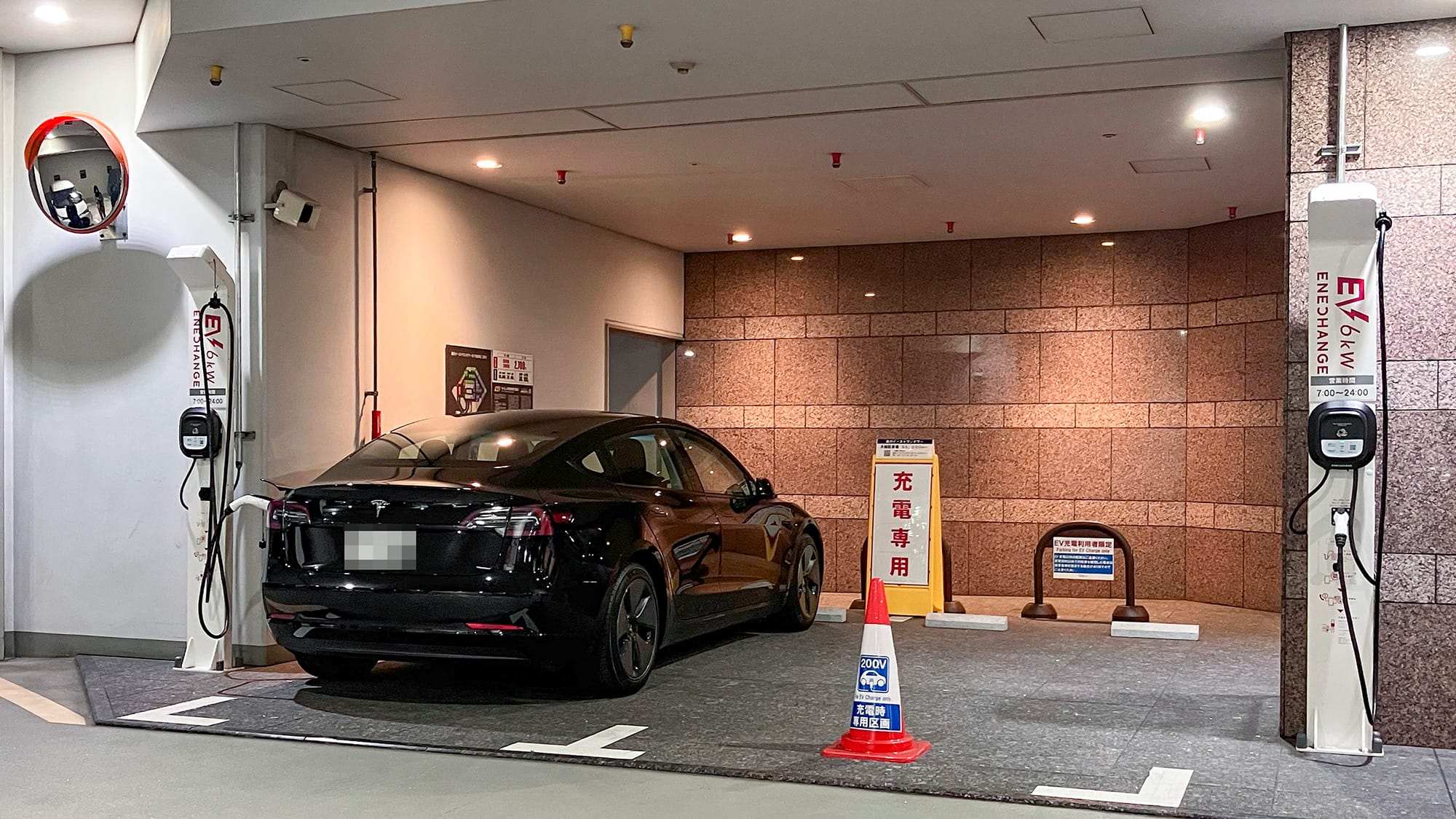

自社でコーンを用意して設置を依頼
可用率の低下、つまり「充電器が使えない状態(先着車が充電中という場合以外に)」になる要因は、ケーブル破損などの故障やシステムの不具合、充電区画にエンジン車が駐車しているケースなどさまざまです。
エネチェンジでは設置する普通充電器をすべてEV用充電器の国際通信規格であるOCPP(Open Charge Point Protocol)に対応した充電器として、遠隔監視と制御を行い、故障があれば迅速に対応するようにして、充電器そのものの可用率は1日24時間に対して99.9%以上を維持することができています。
一方、現実問題として悩ましいのがEV用充電区画にエンジン車が駐車してしまう課題です。これは、通信による遠隔監視でも把握したり制御することはできません。「EV充電エネチェンジ」のアプリは、充電スポットのクチコミ投稿ができるので、「エンジン車が駐車していて充電できなかった」といったコメントが毎日のように寄せられています。
EV用充電区画にエンジン車(充電できない自動車)が駐車してしまうのを防ぐには、充電用の駐車区画を「EV優先車室」として、それを明確に示すコーンを設置するのが有効です。エネチェンジでは補助金を活用して充電器を設置する施設に、充電器設置区画がEV優先であることを示すカラーコーンを自社で用意して配布し、きちんと置いていただけるようお願いしています。
現実には、まだEV普及率が低い中、車室が減るのを懸念してエンジン車の駐車を容認する施設があることも否めません。でも、貴重な補助金を使って充電器を設置するのですから、EVユーザーが使いやすい充電器とするのは大切なこと。設置施設のEV充電インフラに対する理解度や協力度をスクリーニングする要素にもなるのではないかと考えています。

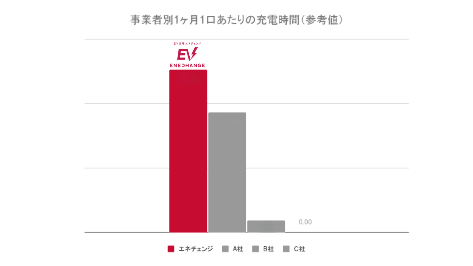

設置された充電器の実際の稼働状況
このグラフは、先日のメディア向けラウンドテーブルでもお示しした、事業者別の普通充電器1カ月1口あたりの充電時間を推計したものです。充電時間の計測は、任意の日数(7時〜21時台)を対象に、EV充電各社の公式アプリで満空状況を毎時チェックして、1カ月当たりの想定利用時間(参考値)を算出したものです。あくまでもランダムサンプリングによる想定値のため実数とは異なることはご承知おきください。
赤で示したのがエネチェンジの充電器。以下、左から順に、A・B・Cの3社です。A社は充電区画であることを明示しているので、まずまずの稼働率となっていますが、他の2社はほとんど充電されていないことがわかります。
エネチェンジでは、そもそも設置を検討する段階でEVユーザーが使いたいであろうスポットを優先して設置するようにしています。さらに、可用率を重視した取り組みによって、高い稼働率となっています。
ところが、ほとんど利用されていない充電器を設置している事業者は、可用率や稼働率を向上させるという「責務」を怠っているのであろうと推察するしかありません。

文中に「事業者別1ヶ月1口あらりの充電時間(参考値)」というグラフがありますが、もしあるなら引用元、独自に調べたものなら、A社、B社、A社がどこなのか、また、グラフの充電時間が示されていないので、それもお願いします。
客観的な根拠がないと、たんに自社が優位だと印象付けるための広告と見なされてもしかたありません。また仮に比較広告だとしても、消費者庁の比較広告ガイドラインでは客観的な根拠を示すべきと述べています。その意味で、現状は通常の比較広告レベルにも達していないということになります。
