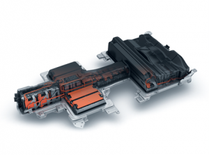

Volkswagen’s strategy to undercut Tesla on battery cost is this: It has standardized on a module size – think, a shoe box – into which battery vendors such as Panasonic, LG (OTC:LGEAF) and Samsung (OTC:SSNLF) can fit either flat/square battery cells or cylindrical ones such as the ones Tesla has been using.
VWがテスラのバッテリーコストを下回れる戦略はこうだ。バッテリーモジュールのサイズを標準化したのだ。靴が入っている紙箱を想像してほしい。そこに、パナソニック・LG・サムスンがラミネートセルだろうがテスラのような円筒型セルだろうが、それらのセルを詰めるのだ。
This interchangeability, therefore, gives Volkswagen the ability to simply play out the battery vendors against each other without having to redesign the car’s hardware. On any given day, Samsung, LG and Panasonic will be willing to sell any of two standardized battery sizes (cylindrical and flat/square) for a different price. At this point, Volkswagen can effectively conduct a “reverse auction” among the suppliers, in order to secure the lowest price.
ラミネートセルも円筒型セルも使えるという事実により、VWは車のハードウェアをデザインしなおすことなく低価格のバッテリーベンダーを選定できることになる。例えばある日、サムスンとLGとパナソニックが円筒型もしくはラミネート型の標準のセルに異なる価格を付けているとしよう。VWはここから「逆オークション」すなわち価格を競らせて、最も安いベンダーからセルを購入すればよいのだ。
(略)
In addition to undercutting Tesla on battery CELL cost, Volkswagen will also have it own production of the entire battery PACK. Volkswagen believes it has a reasonable chance to be competitive with the cell vendors, once you go to the pack level. It has its internal battery pack factory that competes with the external cell suppliers, such as LG, Samsung and Panasonic. To see how flexible Volkswagen’s production is, let’s look at three current examples:
– eGolf and eUp: Panasonic cells, but Volkswagen makes the battery pack.
– Golf GTE: Panasonic makes both the cells and the entire pack.
– Passat GTE: Samsung cells, but Volkswagen makes the battery pack.
テスラより低コストでバッテリーセルを調達することに加え、VWは自社でバッテリーパックを製造する予定だ。VWはパックであれば、外部のセル製造会社(LG・サムスン・パナソニック等)と競争できる余地があると信じている。下記の3つの例でVWの製造がいかに柔軟に行われているか見てみよう。
  • e-ゴルフとe-up:パナソニックがセルを提供、VWがバッテリーパックを製造
  • ゴルフGTE:パナソニックがセルもパック全体も提供
  • パサートGTE:サムスンがセルを提供、VWがバッテリーパックを製造
※訳注、セルを組み合わせてパックを作ります。

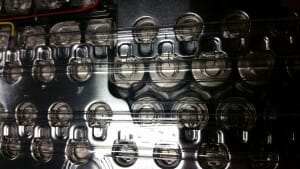

In a separate interview, Audi CTO Hackenberg dropped a bomb by confirming how flexible this Volkswagen battery strategy is. He said that the all-new Audi R8 eTron, which Audi expects to have a range of 280 miles, has a battery pack that consists of 52 modules containing a total of 7,488 cells. In other words, 144 cells per module.
7,488 cells in total. You know what that means, folks. It means that Audi is using the same cylindrical cells as Tesla, even though the vendor in this instance is Samsung, not Panasonic.
It’s no wonder that the overall battery statistics of this car, the R8, are therefore similar to Tesla. The capacity of the battery pack is similar, the kind of cells used is similar, the weight per kWh is similar, and the range is similar.
アウディCTOのHackenberg氏との別のインタビューで、彼は今月発表されたアウディR8 e-tronについて、バッテリーパックが52個のモジュールで構成され、全部で7488個のセルから構成されていることを語った。1モジュールあたり144セルだ。これで分かるだろう。アウディはテスラと同じ円筒型のセルを使用している。セルを製造するのはパナソニックではなく、サムスンだ。アウディR8 e-tronは280マイル(448km)走行することができる。
R8のバッテリーの特徴はテスラとそっくりであることが分かるだろう。容量も似たようなものであり、セルの形も似ており、1kWhあたりの重量(重量エネルギー密度)も似たようなもので、航続距離も似たようなものである。
The difference is that while Audi uses this Samsung cell today, it is not wedded to what it would be producing in its own battery cell factory, had it been in Tesla’s shoes. Audi can switch to LG and Panasonic, and switch from cylindrical to flat/square battery cells, if the battery cell price fluctuates in its favor. It’s harder to do that if you own your own factory for which you have paid billions and have to run at close to full capacity utilization in order to be competitive on cost.
アウディとテスラの異なる点はと言えば、アウディはサムスンのセルを現在使ってはいるが、テスラがギガファクトリーで計画しているような自社でのバッテリーセルの製造をする必要はなく、バッテリーのセルの価格が変動すれば、円筒型からラミネート型へ変更することも可能だという点である。テスラのように何10億ドル(訳注、50億ドル=6千億円程度)もかけて工場を建設し、またコストを下げるためにフルに稼働させないといけないようでは、簡単にセルを変更したりはできない。

まずは著者がバッテリーパックを靴箱のように考えている点です。バッテリーのセルを一個一個箱に詰めて細い線で配線するだけでパックの出来上がりではありません。セル一つ一つは万が一の際に過熱してダメになる可能性があり(リチウムイオン電池の特性です、携帯の電池も過熱すると爆発するリスクがあります)、そのダメになったセルを切り離す仕組みや熱を他のセルに伝えない仕組みが必要です。過熱したセルは周りのセルにも熱を伝え、周りのセルも巻き込もうとします。早い段階でそのセルを電気的に切り離すことでそれ以上の発熱を抑えるのです。またセルは熱で劣化しやすいのと、低温下では性能を発揮できないので、バッテリーパック全体をまんべんなく冷却したり、温めたりするバッテリークーラー・バッテリーヒーターが必要で、これは靴箱の外側に付けるのではなく、靴箱の内側、すなわちセルとセルの間に冷却システムを入れてあげる必要があります。
ラミネート型セルは円筒型セルに比べてかなり大きく、セルの形が変わったのにクーラーやヒーターが同じ形でよいはずはありません。また、セルのメーカーはセルを買ってくれるどうか分からない顧客のために、大量のセルの製造を約束するでしょうか?パナソニックは、2013年6月までにテスラからの注文でセルを1億本納品、その信頼をベースに、米国ネバダ州にギガファクトリーを共同で建設することにしたのです。ちなみに自動車用リチウムイオンセルのシェアトップはパナソニック、アウディR8 e-tronのセルベンダーであるサムスンは6位。私がこちらの記事で分析したように、シェア3位のLGですら、2016年発売予定のGMの電気自動車BOLTは2万台分しか工場のキャパシティを用意していません。参考までに、テスラモデルSの2014年の販売台数は3万台を超えています。
