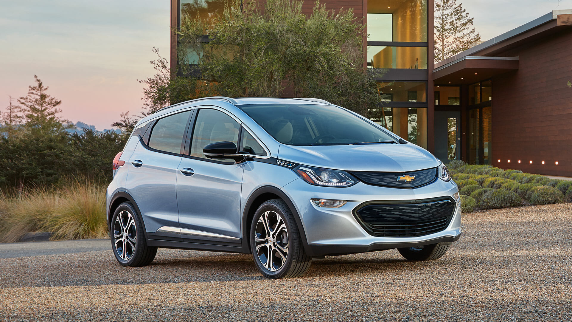

mm_gal_item_c2_1.img_resize.img_stage._0シボレーBOLTの写真はThe Vergeの記事が最も良く撮れていました。
いくつか米国の記事を読んでみて、非常に評価が高く、これは売れそうな印象を受けました。スケートボード型シャーシのEVなので車内は非常に広いはず。長距離EVの先陣をGMが切ったのは素晴らしいことだと思います。2016年3月にはテスラがモデル3を発表するはず。日本のメーカーにも期待したいと思います。
唯一、急速充電についてあまり強調していないのは、充電ネットワークについてまだ発表できる状態にないと判断できると思います。70kWhもバッテリーがあれば実は日本国内でも十分なのですが、BOLTで米国で言うロードトリップ、すなわち長距離(最低でも500km以上くらいからをロードトリップと言うと思います)をするようなところまでは想定していないのかも知れません。
