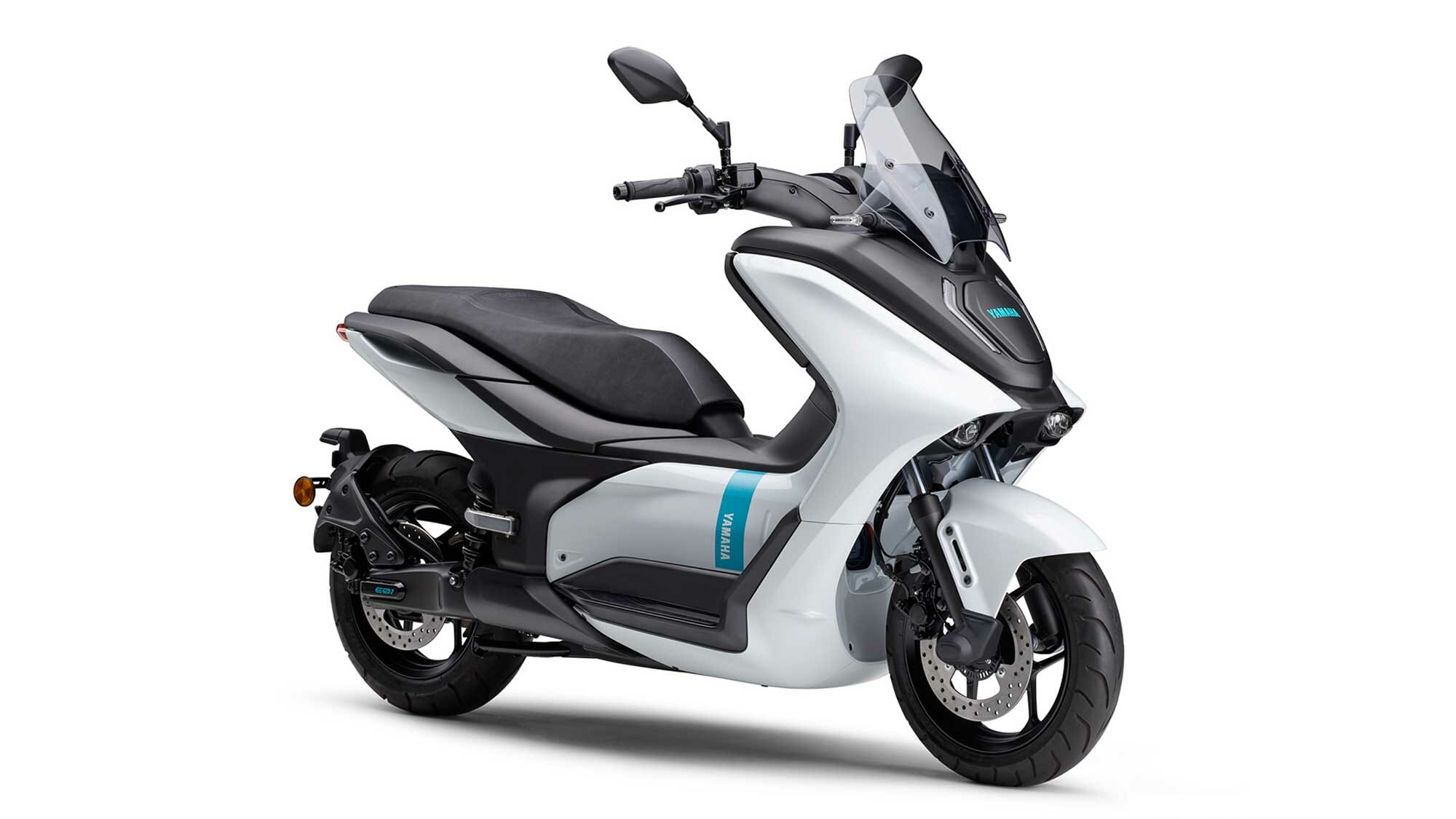

●ヤマハ『E01』仕様
全長×全幅×全高:1930mm×740mm×1230mm
車重:158kg
定格/最高出力:0.98kW/8.1kW
最大トルク:30Nm
モーター:永久磁石式交流同期モーター
駆動方式:ベルト駆動
バッテリー:リチウムイオン電池
バッテリー容量:4.9kWh
1充電航続距離:104km(60km/h定地走行)
種別:原付二種(125cc以下クラス)

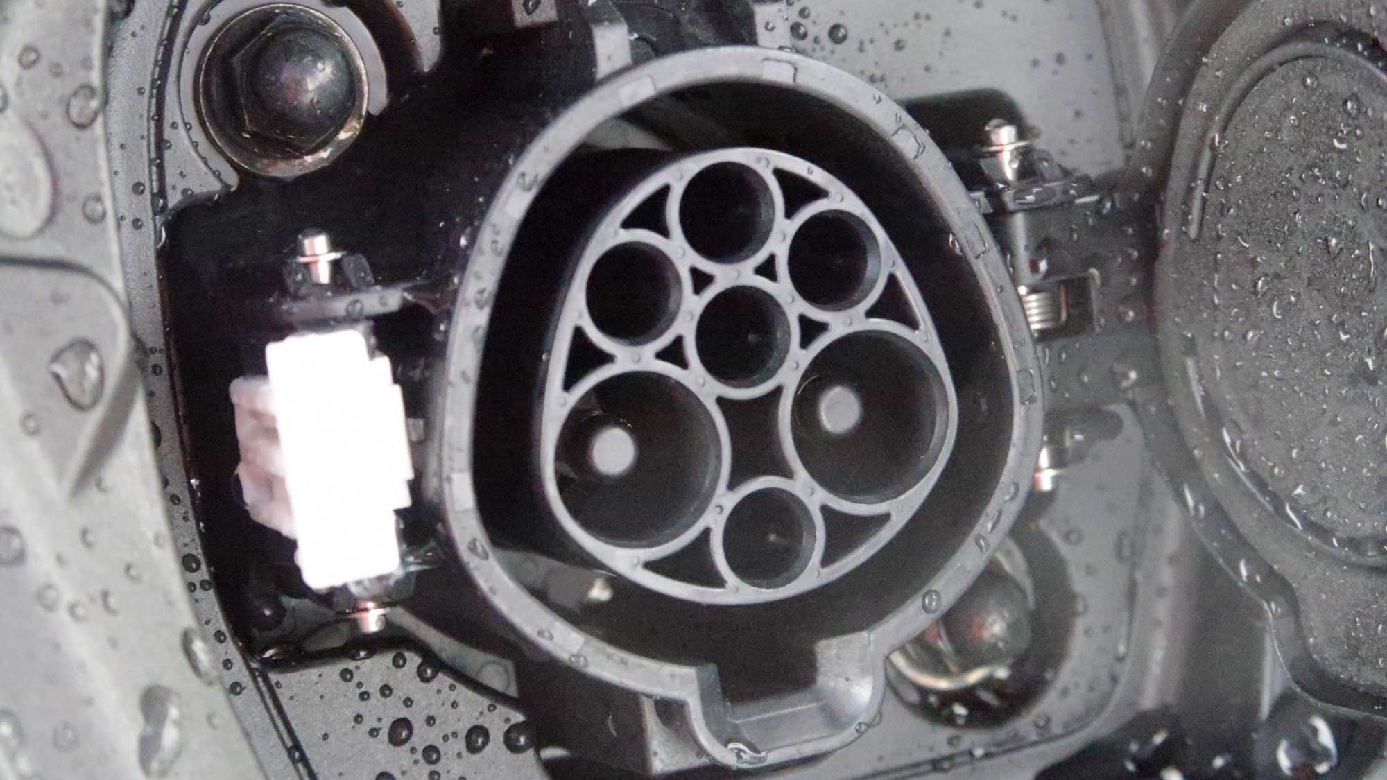

これに対して『E01』は、ちょっと特殊なコネクターを使っています。

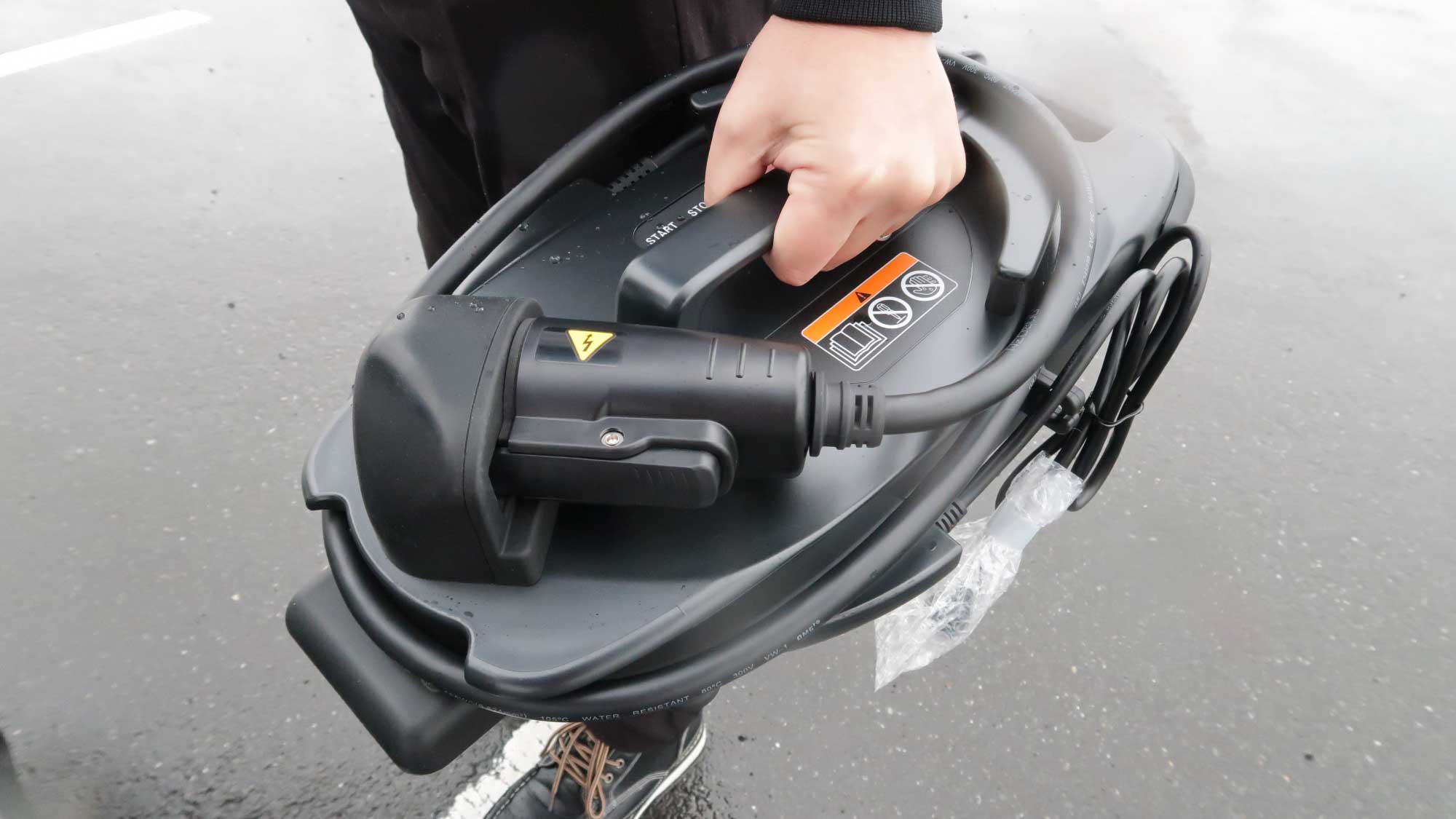

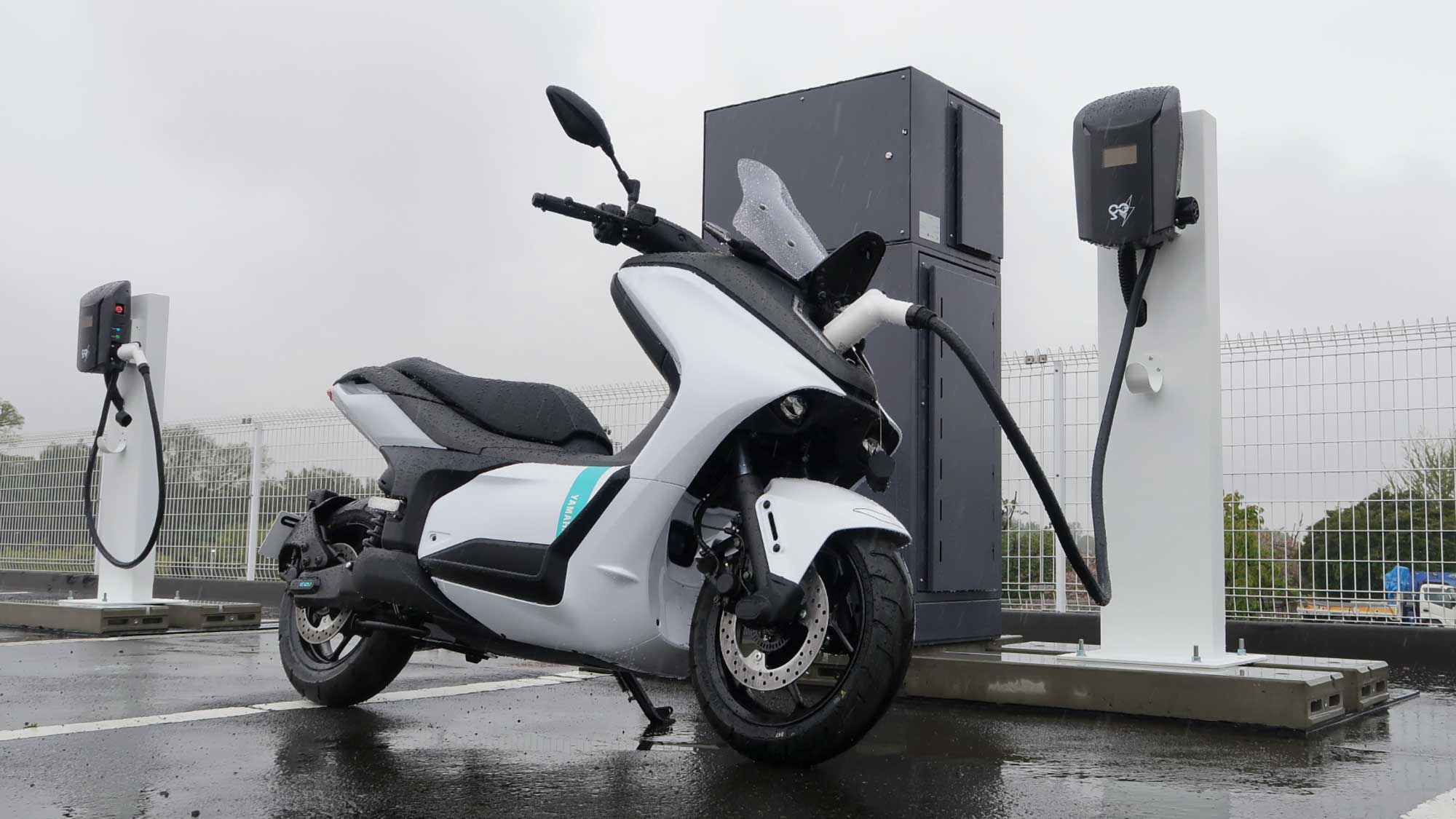

まず、充電は100Vと200Vの普通充電と、もう少しパワーのある直流急速充電(CHAdeMO規格ではない)の3種類に対応しています。100Vはバイクの座席下に収納できるポータブル充電器を使用します。200Vは専用の充電器が必要です。
充電の受け入れ電力は、100Vでは400W、200Vでは1.2kW、急速充電の電力は非公開です。ただし普通充電がちょっとやっかいで、J1772ではなくヤマハの独自規格になっています。コネクター形状が違うのです。
このため、日本では街中の充電インフラを使うことができません。基本的には100Vのポータブル充電器で充電することになります。この場合、充電時間は0%→100%に14時間かかります。ちょっと長いですね。
もうひとつの方法は、自宅に独自の200V普通充電器を設置することです。これなら0%→100%の充電時間は5時間程度になります。
ただ、自前で設置工事をしなければいけないので工事費がかかるうえ、リース料が月額1000円になります。工事費は13万円程度と発表されていますが、設置場所などによってコストは変わるため、ヤマハから個別に連絡することになっています。なんにしても、3か月の実証実験の時だけしか使えないことがわかっている充電器のために十数万円を負担するのはちょっと厳しいですね。
ヤマハは今後、販売店などに、0%→90%を1時間で充電可能な直流の急速充電器を設置する予定としていますが、何千台も設置するわけではないので日常の用足しには難があります。設置場所や利用料金は未定です。

なお、今回J1772を使っていない理由は他にもあるようです。実は『E01』の通信規格はヤマハ独自のものなのですが、コネクターは台湾で普及が始まっているCNS規格(台湾工業規格)で定められている形状を使っているそうです。『E01』は台湾でも実証実験を予定していて、その時には通信規格も台湾の規格に合わせる予定です。
