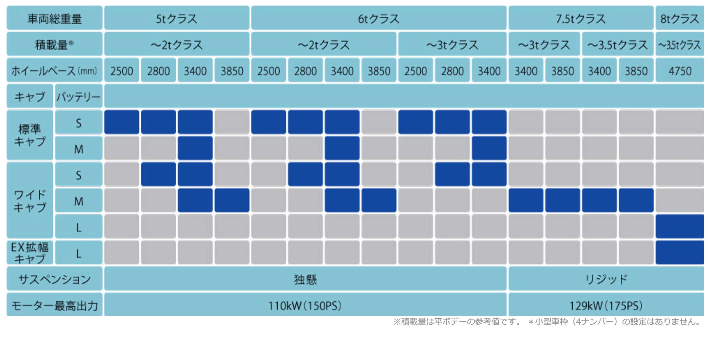

三菱ふそうトラック・バス(以下、MFTBC)の『eキャンター』は、従来、形式がひとつしかなかったのですが、新型『eキャンター』は普通のトラックと同じようにホイールベースや車幅にいろいろなバリエーションが用意されていて、28型式に増えました。
型式のバリエーション
バッテリー搭載量はホイールベースの長さ(シャシーの長さ)に応じて、1個41kWhのパッケージを1~3個、搭載します。容量は41kWh、83kWh、124kWhの3種類です。
ホイールベースは2500~4750mmまで5種類。車幅は1890mmの標準から、最大2220mmのワイド仕様まで数種類あります。積載重量は2トン~3.5トンです。

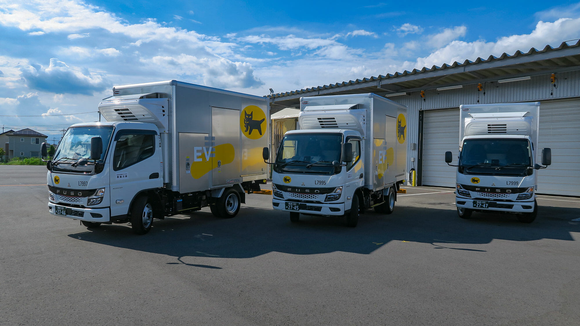

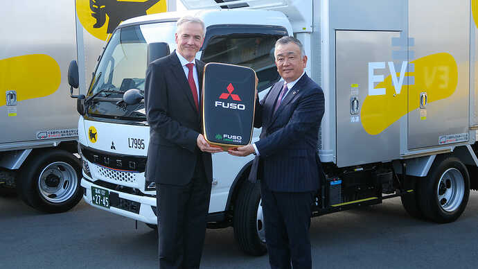

今回、ヤマト運輸が導入するのは、ラストワンマイル用なので積載量2トンの標準幅のタイプです。ホイールベースは、街中での取り回しがらくな2500mmで、定員は2人です。ワイドボディーだと定員は3人になります。
搭載するバッテリーは1個なので、容量は41kWhです。最高速度は89km/hで、1充電の航続可能距離は116kmです。この値はトラック用の国土交通省審査値で、60km/h走行、半積載、平ボディという極めて限定された条件でのデータです。実際の航続距離は、積載量や走り方で大きく変わってきます。
充電時間は、急速充電は最大70kWだと0%から90%まで約40分、50kWだと約50分です。普通充電は最大6kWまで可能で、0%から100%まで約8時間です。急速充電は最後までそこそこ流れるようです。SOCが0%になることはめったにないでしょうから、70kWなら30分でほぼ満充電になるということだと考えられます。

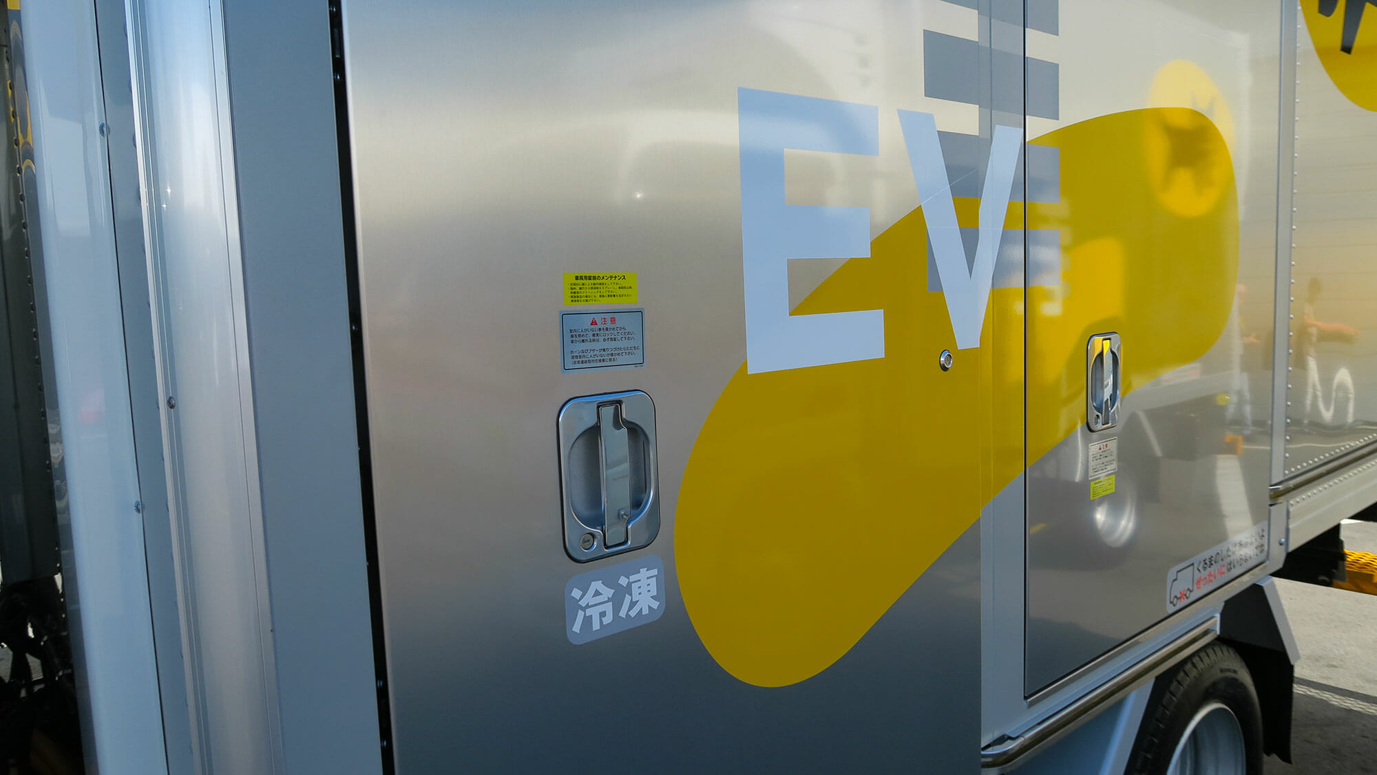

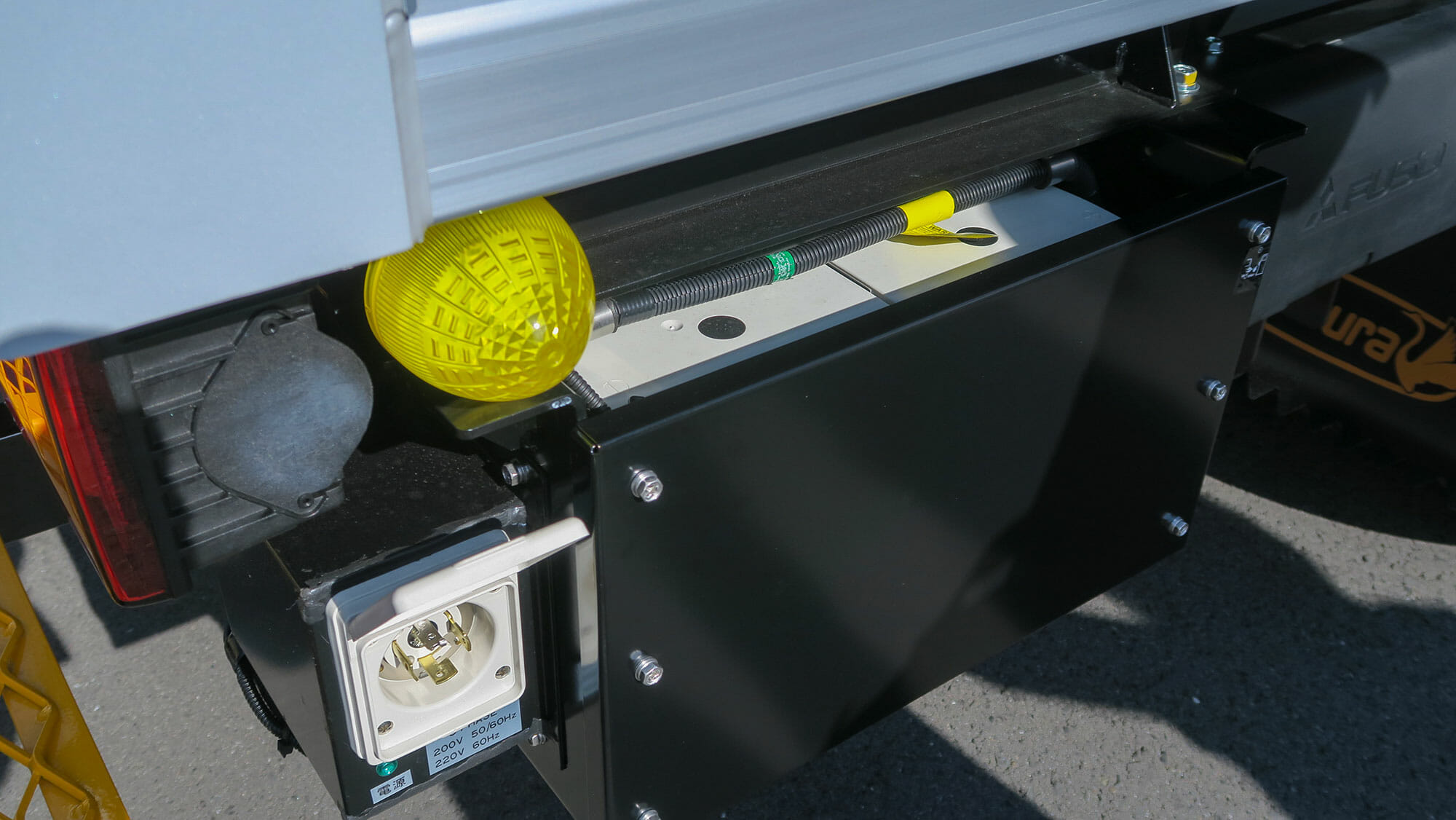

荷室はドライ・冷蔵・冷凍機能の3室を備えています。電源は、通常はePTOで駆動用バッテリーからとりますが、エンジン車と同じように外部電源をつなぐことも可能です。

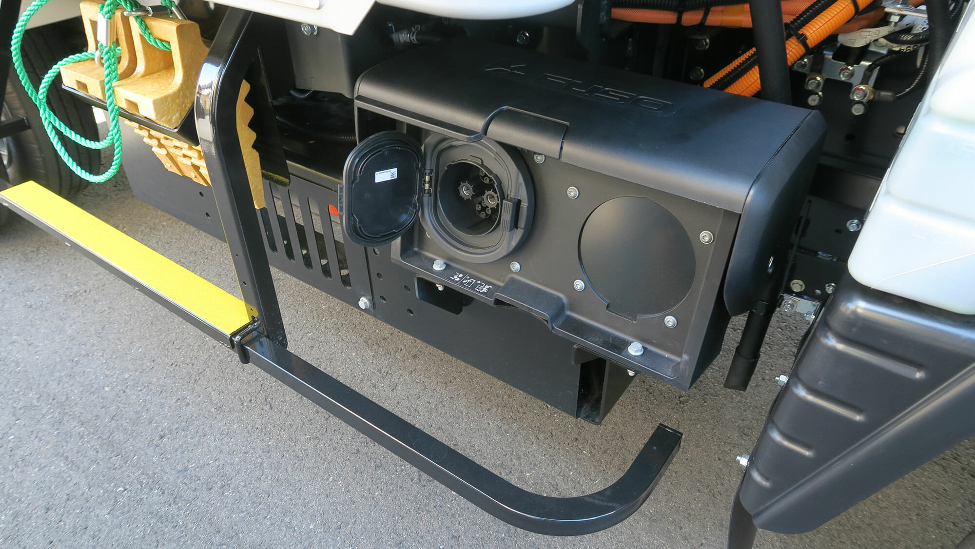

ヤマト運輸仕様で特徴的なのは、充電口の設置場所です。新型『eキャンター』は通常、充電口はキャブのすぐ後ろの、通常は燃料の給油口がある場所に急速/普通の2つが付いています。
でもヤマト運輸仕様は普通充電用の充電口だけを車体後方に移動させているのです。宅配便の営業所では通常、トラックは荷物の出し入れをするためにバックで駐車します。この時に充電がしやすいよう、充電口を後ろに移動させたそうです。
トラックらしいクライアント向け対応です。むしろ小型トラックの場合は、この方法が標準になるかもしれません。

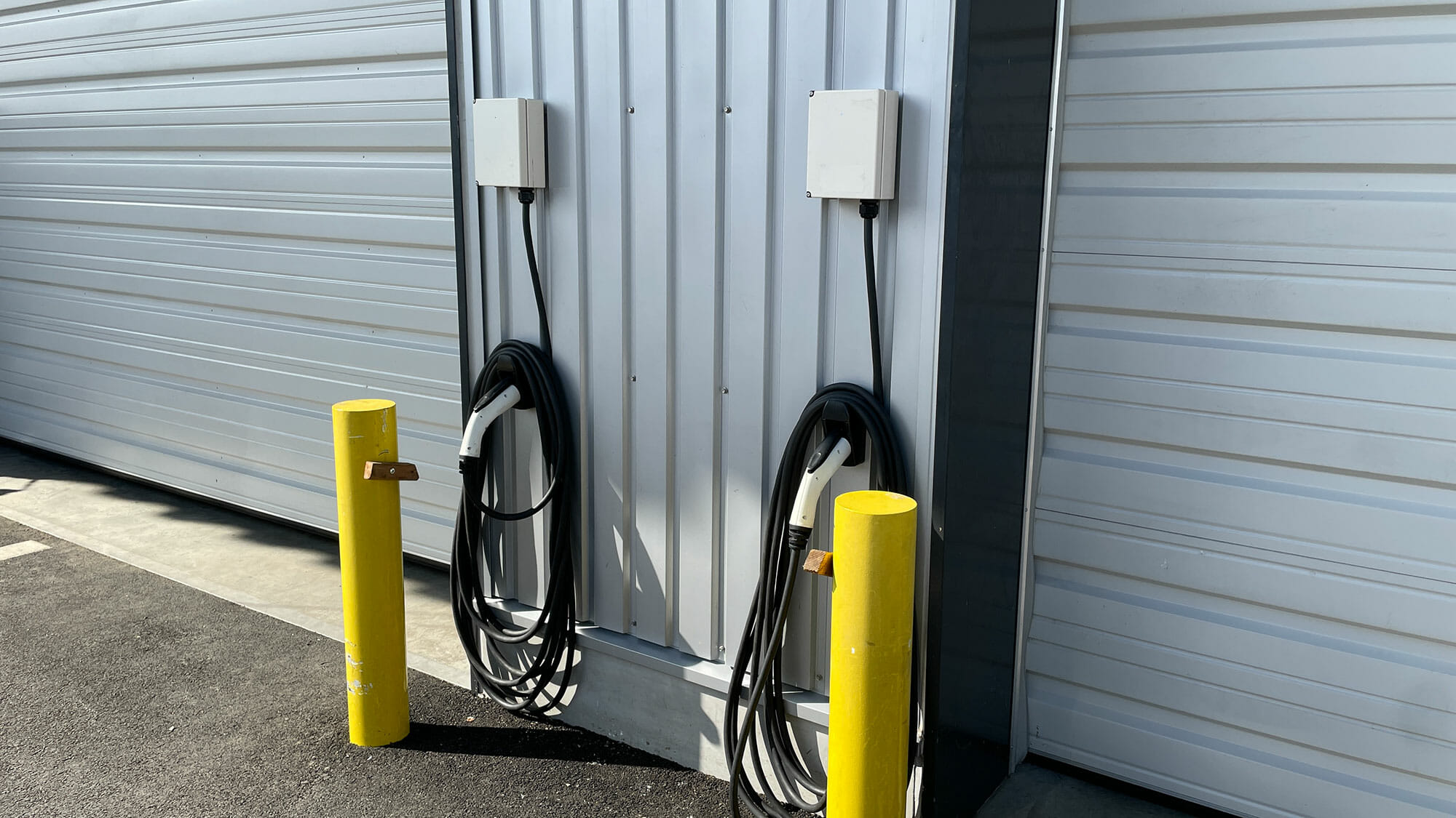

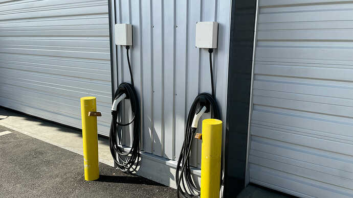

ちなみにヤマト運輸では、基本的には営業所での普通充電(6kW)を考えているそうです。ヤマト運輸は現在、営業所を集約しつつあると同時に長期目標に向けた再生可能エネルギーの導入も推進しています。
EVトラックは今後、地域特性に合わせて、可能であれば再生可能エネルギーも併せて導入する方針です。考えてみると、そうしなければトータルでのカーボンニュートラルは難しいですよね。
そのため基本的に営業所で充電することになるので、普通充電器の設置も進めているとのことでした。
