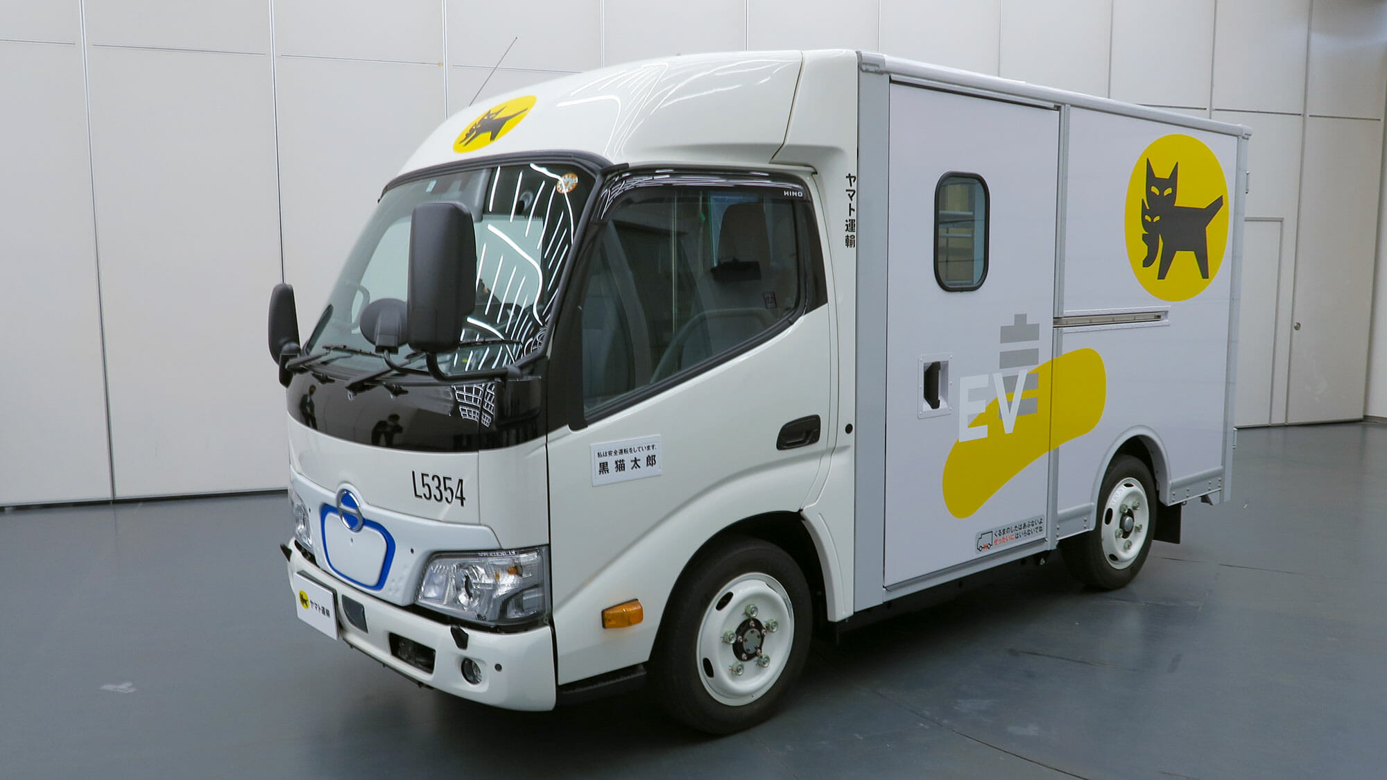

2021年11月22日、ヤマト運輸株式会社と日野自動車株式会社が、11月24日から日野自動車が開発して2022年初夏の発売を予定している、超低床・ウォークスルーの小型BEV(Battery Electric Vehicle)トラック『日野デュトロ Z EV』による集配業務の実証実験を開始することを発表。東京・日野市内にある日野自動車本社でメディア向けの撮影会を実施しました。
『日野デュトロ Z EV』については、中国・BYDからのOEMで発売された小型電気バス『日野ポンチョ Z EV』を紹介する今年6月の記事中でも紹介しています。
実証実験の期間は、2021年11月24日~22年5月末までの約6ヶ月間。東京都日野市のヤマト運輸日野日野台センターと、埼玉県狭山市のヤマト運輸狭山中央センターに各1台の『日野デュトロ Z EV』を導入し、「温室効果ガス排出量削減効果や、集配業務における効率性・作業負荷低減の効果」などを確認するということです。

発表された『日野デュトロ Z EV』のスペックは以下の通り。4月に発表されたスペックと同じです。
『日野デュトロ Z EV』スペック
全長×全幅×全高約4.7×1.7×2.3 m
床面地上高約400 mm
車両総重量3.5t未満
乗員2人
モーター種類永久磁石式同期モーター
最高出力50kW
バッテリー種類リチウムイオンバッテリー
容量40kWh
充電方法普通充電
急速充電(CHAdeMO方式)
主な安全装備PCS※(プリクラッシュセーフティシステム)
誤発進抑制装置(前進&後退)
電動パーキングブレーキ
電子インナーミラー
車線逸脱警報
※ "PCS"はトヨタ自動車(株)の商標です。

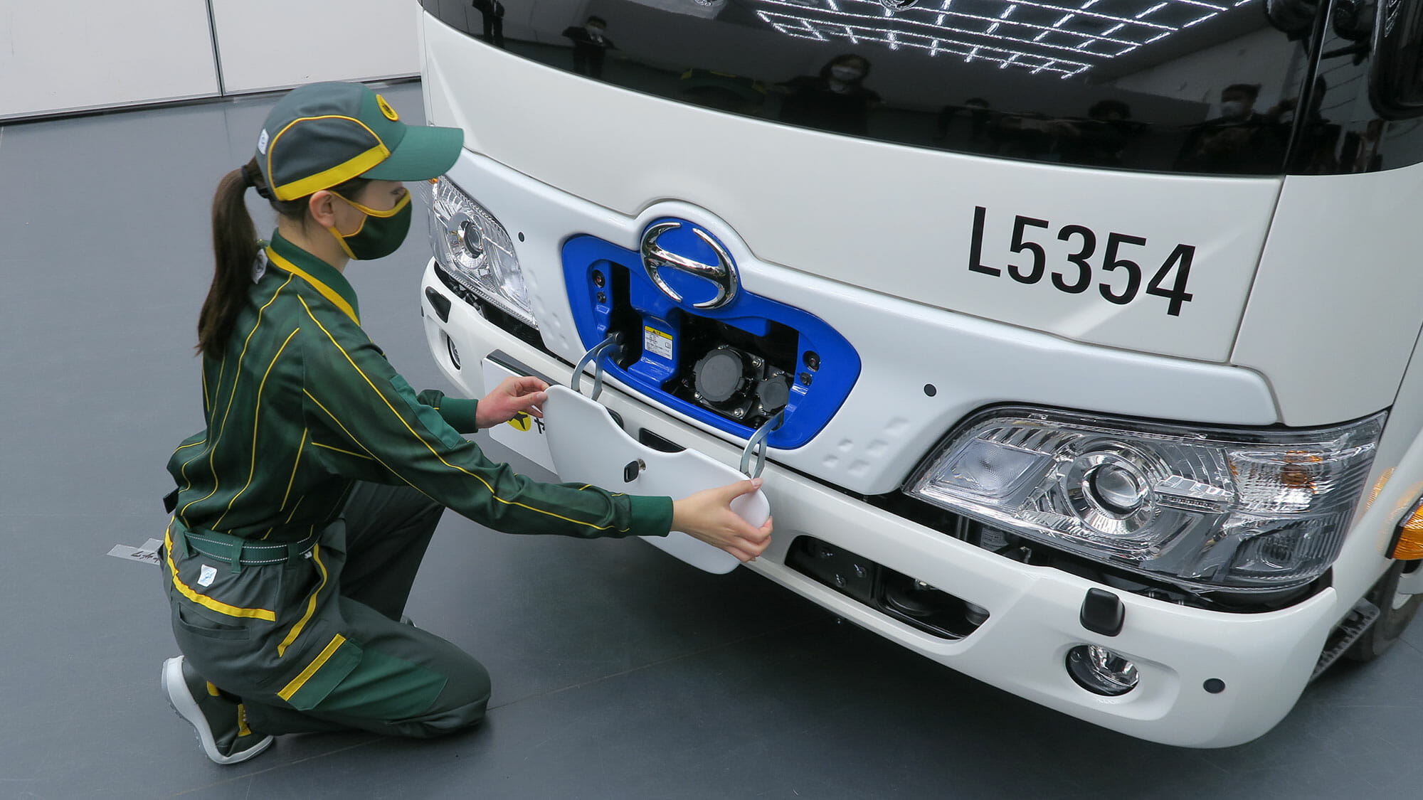

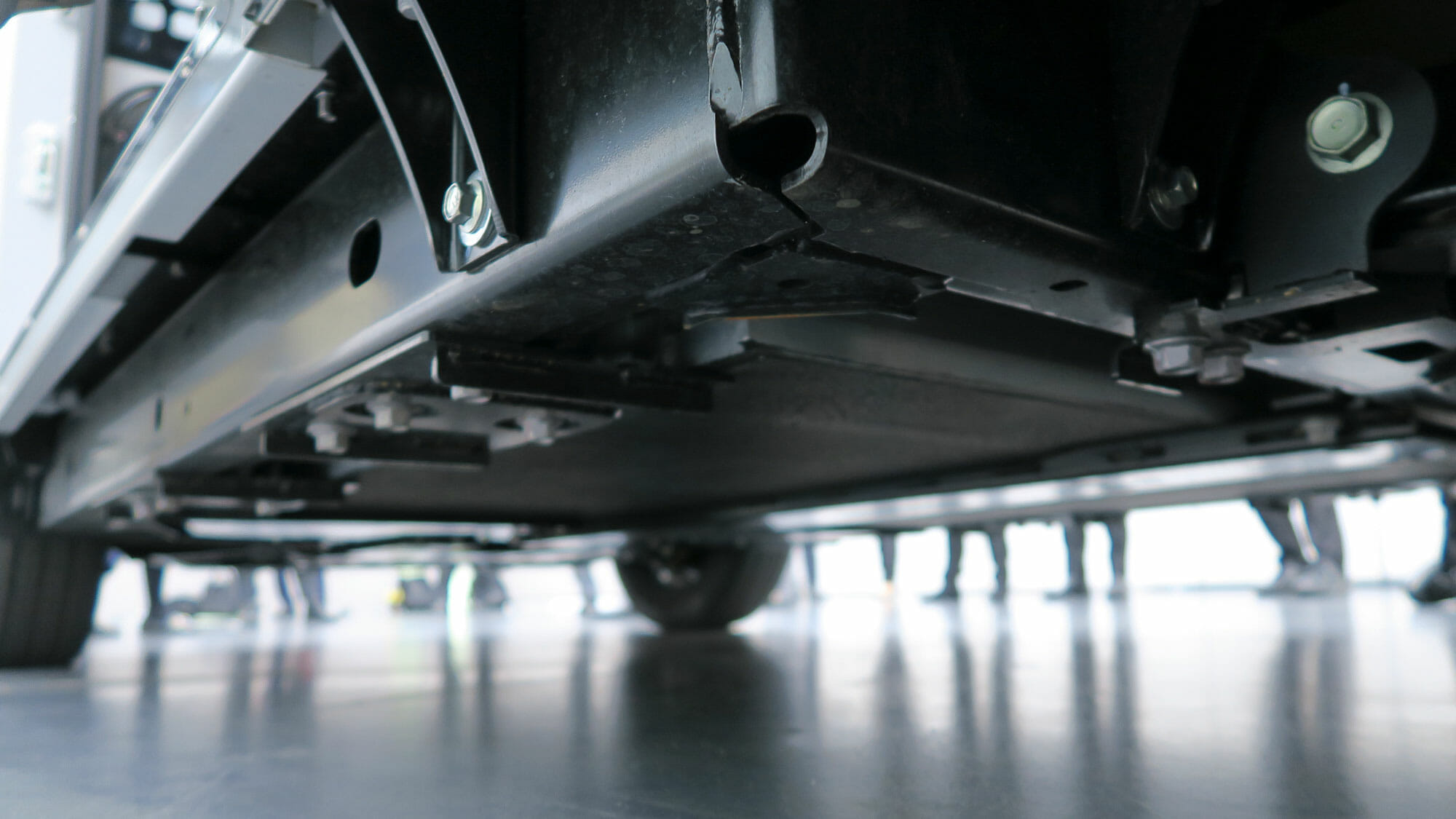

充電口は、普通・急速ともに前面のロゴ下にあるパネルを専用のキーで開けるスタイルです。普通充電は最大3kW、急速充電はチャデモ1.0規格の最大50kW対応ということでした。バッテリー容量が40kWhと控えめなので、使い勝手として十分な対応出力だと思います。

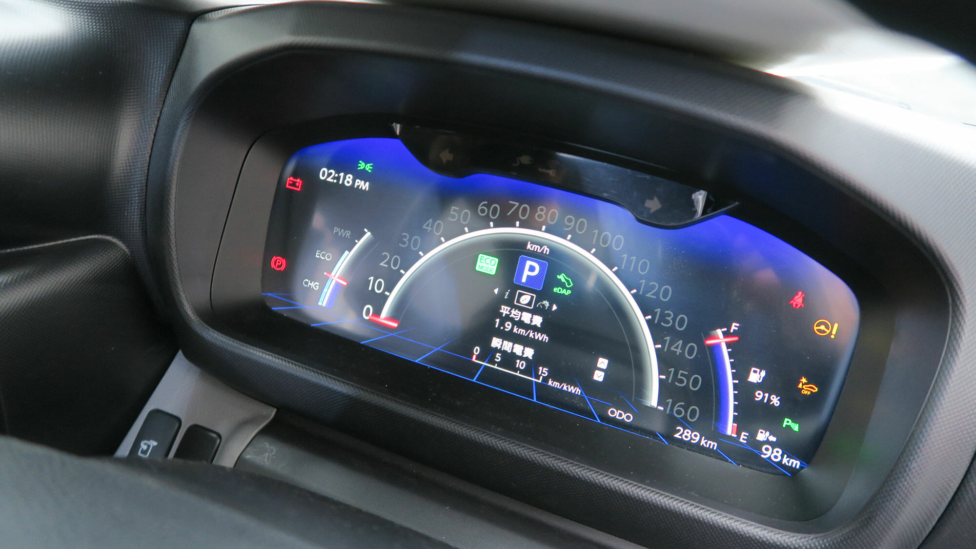

一充電航続距離はスペックとして明示はされていませんが、おおむね100km程度とのこと。単純計算で2.5km/kWhの電費です。日産リーフX(40kWh)のEPA航続距離は243km=約6.1km/kWhなので、車両総重量が倍ちょっとで、電費は半分以下になってしまうようで、このあたりは商用車EVの大きな課題といえそうです。

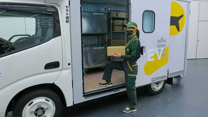

EVであることはさておき、この車両の最大の特徴は、普通免許で運転が可能な小型トラックであること。そして、運転席から荷室にウォークスルーで移動できて、荷室路面の段差が約40cmの超低床構造で、ドライバーの作業がしやすいことです。撮影会ではヤマト運輸社員の女性(配送する部署ではないそうです)がモデル役で実演してくれました。私自身宅配便の集配はやったことないですし、ほかにどんなトラックが使われているのか詳しくないので明解な評価はできないですが、なるほど、使いやすそうなトラックだと感じました。
