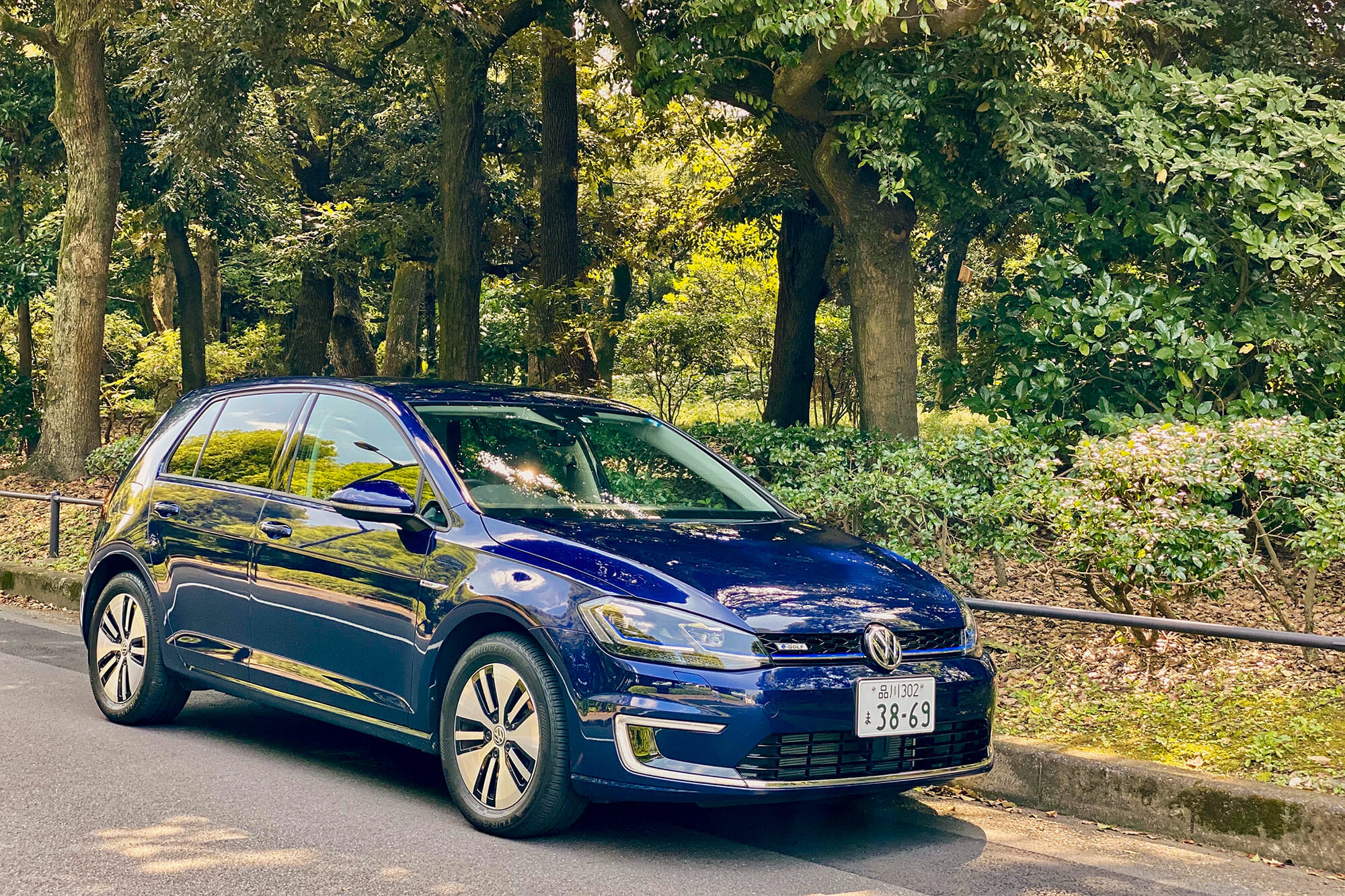

フロントバンパーあたりのデザインを除けば、エンジンを搭載するゴルフと変わらぬルックスをまとうeゴルフ。インテリアデザインもそう。エンジンの代わりに総電力量35.8kWhのバッテリーとモーターが搭載されており、前輪を駆動する。モーター最高出力は100kW/3300-1万1750rpm、最大トルクは290Nm/0-3300rpm。車重はディーゼルゴルフの1430kgに対し、eゴルフは1590kgと160kg重い。重いのはBEVの宿命だ。

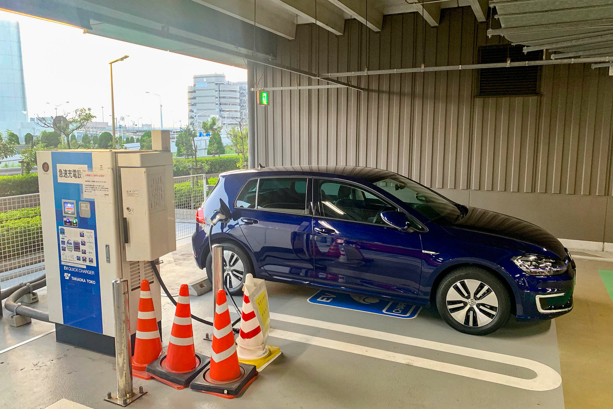

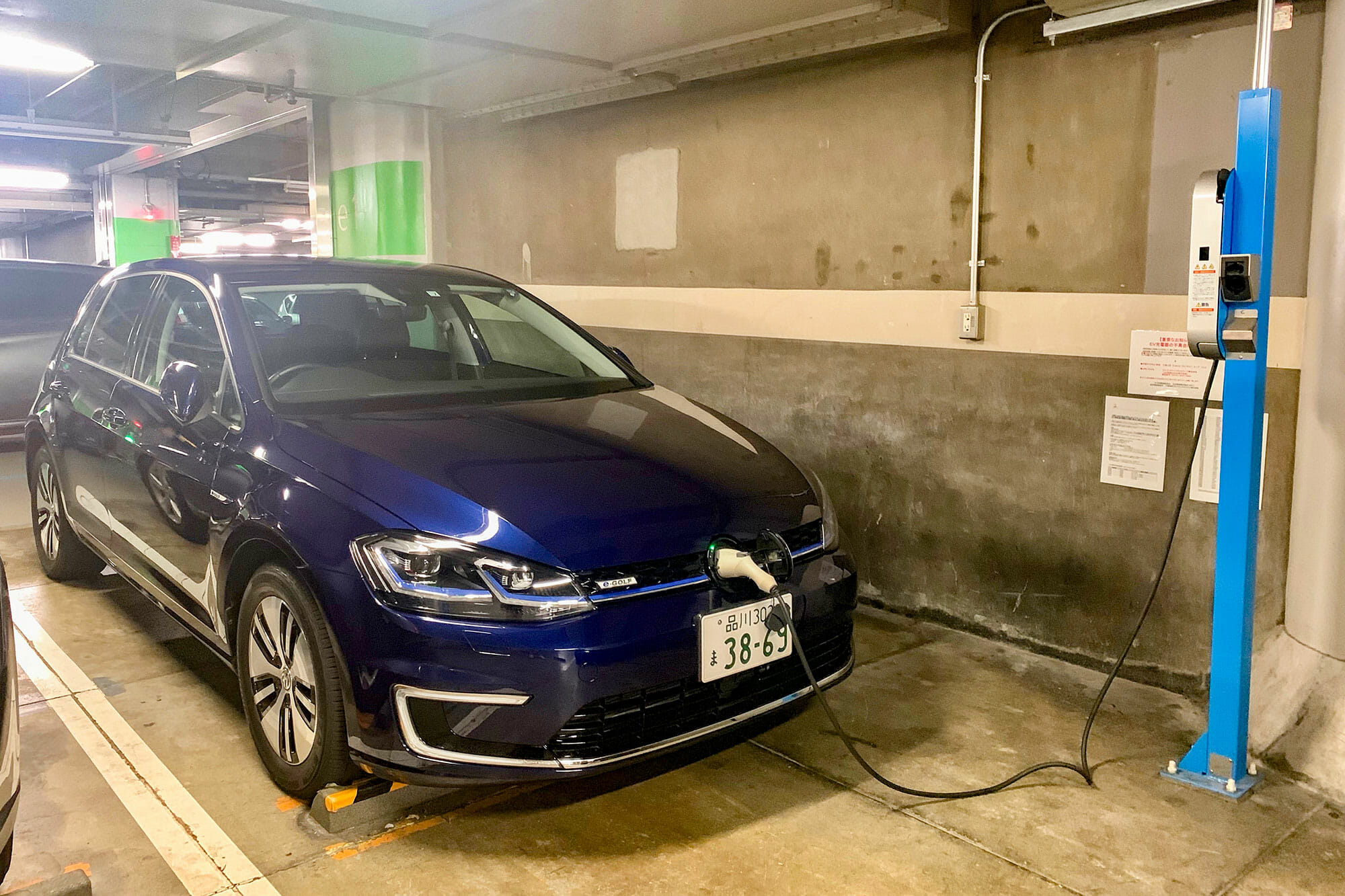

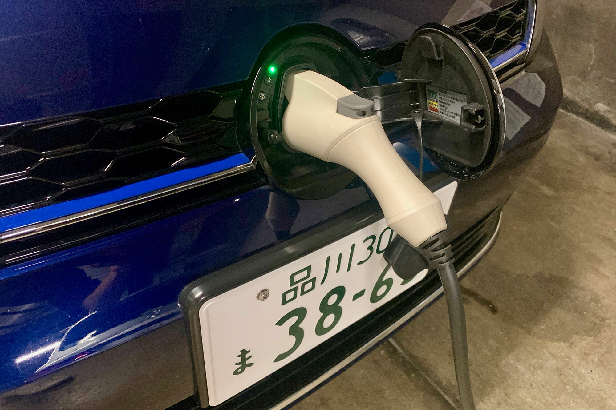

借りていた期間のeゴルフの電費は7km/kWh。これに35.8kWhをかけると満充電から250.6km走行可能という計算だ。いっぽうで借りていた期間の一日の平均走行距離は30kmだった。あくまでその週の僕の走行距離がそうだったというだけで、もっと乗らない週もあれば乗る週もあるが、計算上は一充電で8日間使えることになる。借りていた期間、新丸ビルで普通充電を1時間、羽田空港の駐車場で急速充電を30分間行ったが、いずれもまだ3分の2以上残っていた状態から体験として行っただけ。普通充電は用事を済ませている間のことだったので時間はまったく無駄になっていないし、羽田での急速充電も、車内で出張中にためていたメールの返信をしている間に30分間経過していたので待ったという感覚はない。EVに合わせて自分のカーライフを変更する必要はほとんどないことがわかった。
