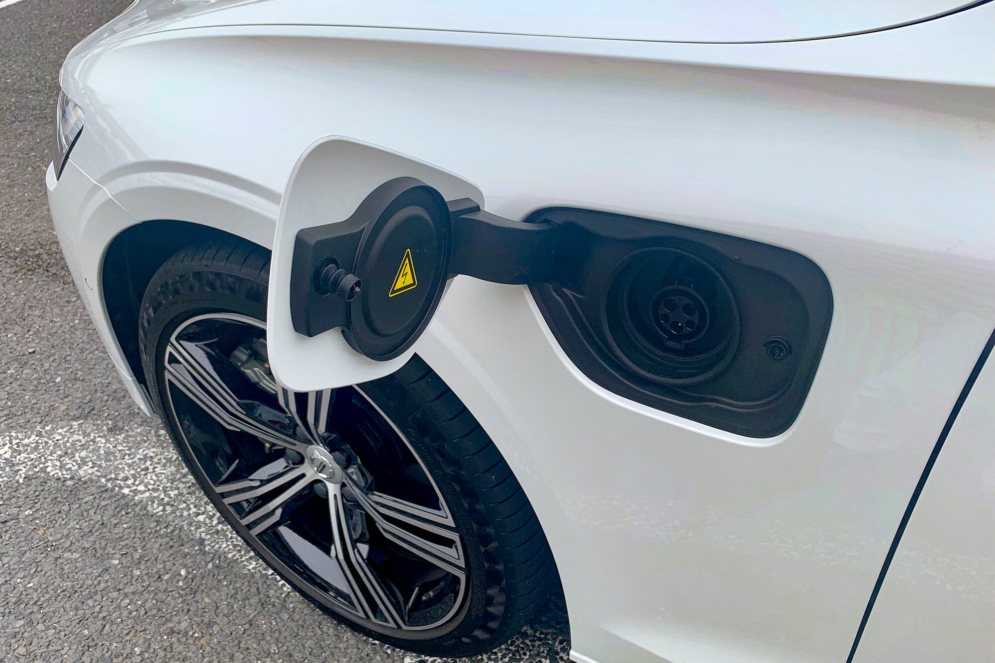

ボルボのPHEVはT6ツインエンジンとT8ツインエンジンがある。いずれもターボチャージャーとスーパーチャージャーで二重に過給した2リッター直4エンジンを搭載し、T6は最高出力186kW/5500rpm、最大トルク350Nm/1700-5000rpm、T8は同233kW/6000rpm、同400Nm/2200-5400rpmを発揮する。どちらも8速ATとの組み合わせで、リアの車軸に最高出力65kW、最大トルク240N・mのモーターが搭載され、後輪を駆動するのは共通。エンジン性能の差の分だけT6よりもT8のほうが力強いはずだが、電動部分の性能は同じで、EV走行距離はどちらも45.1kmとなる。実質(EPA基準推定)は30km前後だろう。駆動用のリチウムイオンバッテリーは96セル。容量は30Ah。電圧の360Vをかけると総電力量は10.8kWhになる。
今回試乗したのはMY2019、いわゆる2019年モデルだが、間もなく切り替わるMY2020では、バッテリー容量が34Ah(12.2kWh)に進化する。その結果、EV走行距離が48.2kmとわずかに伸びる(国交省への申請予定値)。少しでもバッテリー容量が多い方がよいというのであれば、MY2020を購入すべし。ただPHVの場合、BEVほどにはEV走行距離性能の差は重要ではないので、何がなんでも34Ahを! とこだわる理由はないように思う。

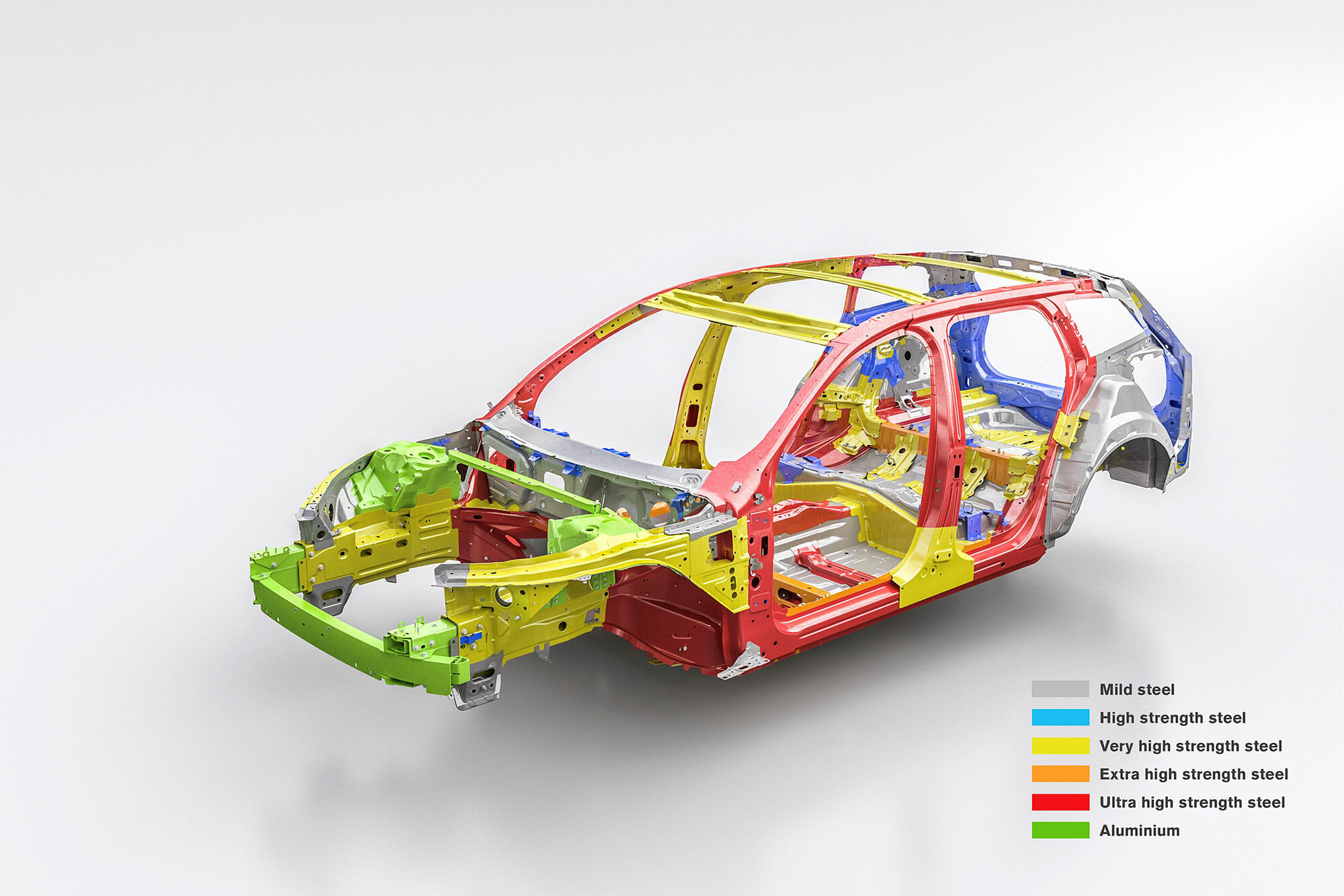

ただし乗り心地に関しては、ツインエンジンの場合、センタートンネルにバッテリーが搭載され、モーターユニットが加わり、さらに安全性確保のためサイドシルも強化されているなどの理由によって、車両重量がICEモデルよりも実に350kgも重い。バネとダンパー、それから細かく言うとタイヤも重い車重を支える仕様になっているため、ざらついた路面などではICEのV60に比べ、ややバタつく。バタつきを感じる場面は限定的だが、限定的なだけに慣れない。とはいえ、V60の絶対的な乗り心地のレベルは相当高いので、ツインエンジンであってもその辺のクルマよりはよっぽど乗り心地がよい。
