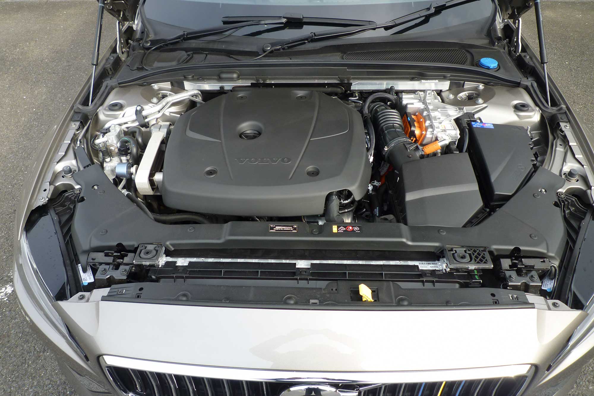

ツインエンジンの機構は、排気量2.0リッターの直列4気筒エンジンと変速機の間に薄い円盤状のモーター/発電機を備え、後輪側に駆動用モーターを配置する。ピュアモードと呼ぶモーター走行は、後輪モーターのみで行う。この構成は、XC90のときから変わらない。
S60のツインエンジンには、T6とT8という二つの仕様がある。しかしそれぞれPHEVの機構はまったく同じであり、制御によってガソリンエンジン側の出力を変えている。T8のほうが高出力で、最高出力は333ps(245kW)、最大トルクが430Nmだ。これに対し今回試乗したT6は、最高出力が253ps(186kW)で、最大トルクは350Nmである。
後輪の交流同期モーターの性能は、T8もT6もまったく同じで、最高出力は65kW、最大トルクは240Nmである。

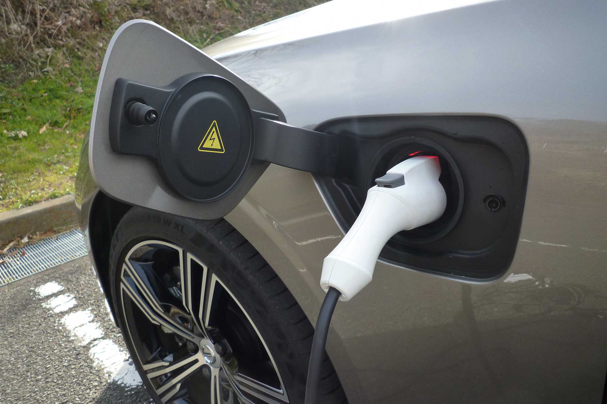

搭載されるバッテリーはリチウムイオンで、96セル、11.9kWh(350V×34Ah)である。充電は、欧州自動車メーカーのPHEVの常として、普通充電のみだ。充電時間は、表示ゼロからおよそ3〜4時間で満充電になる。急速充電口は設けていない。

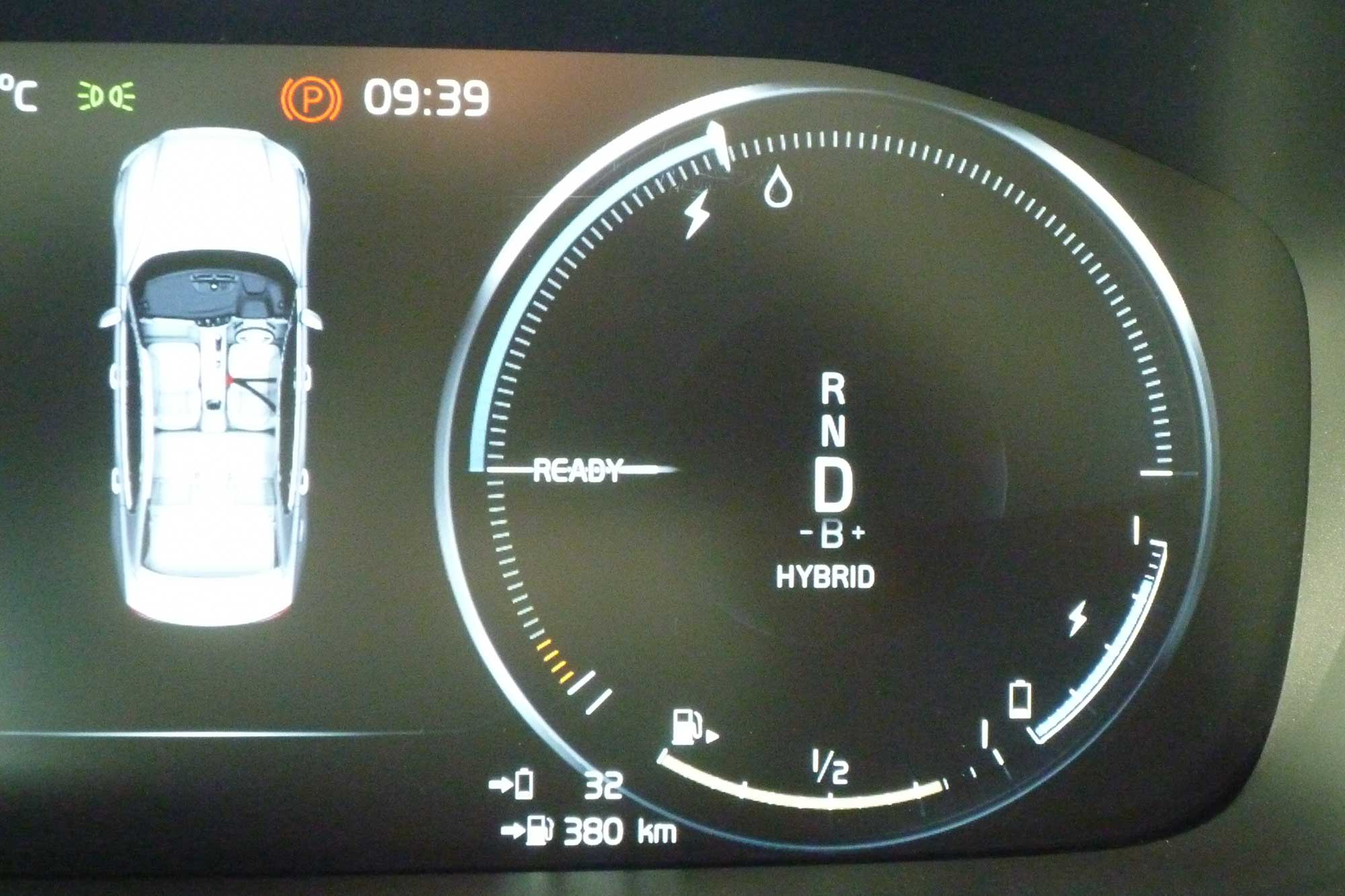

イグニッションを入れ、そのまま走るとモーター走行になる。モーター走行をどれくらい続けられるかの目安が、メータ右側に表示される。水滴の印の下がモーター走行可能な水色で示され、走行を続けるうちにその面積が少なくなっていく。

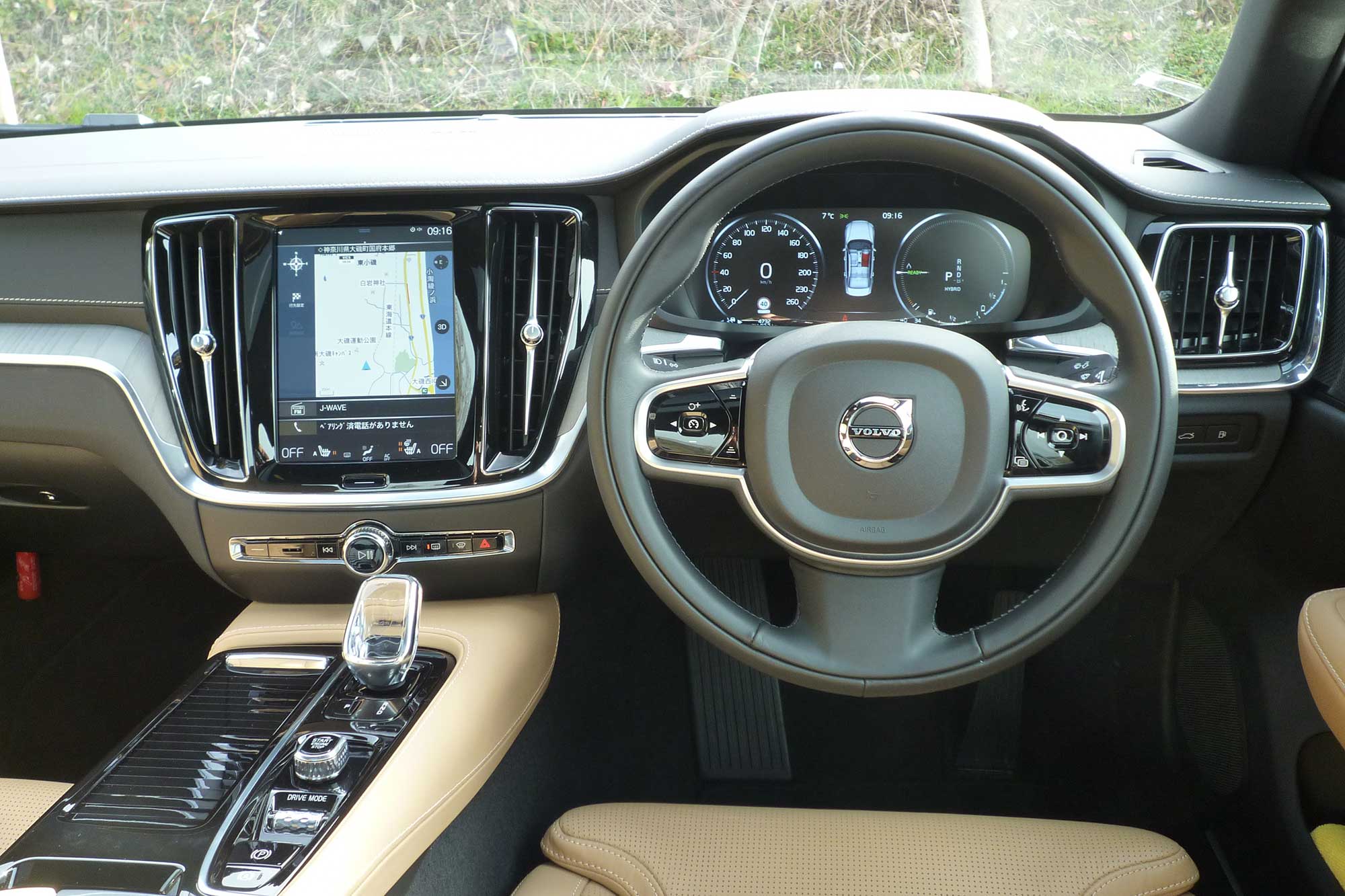

ここで改めて、エンジン走行をしてみたらどうかと思い、あえてチャージ(充電)モードで運転してみた。チャージモードの選択は、カーナビゲーション画面をスワイプすると、各種設定画面となり、そこでアイコンを選択し、タッチする。

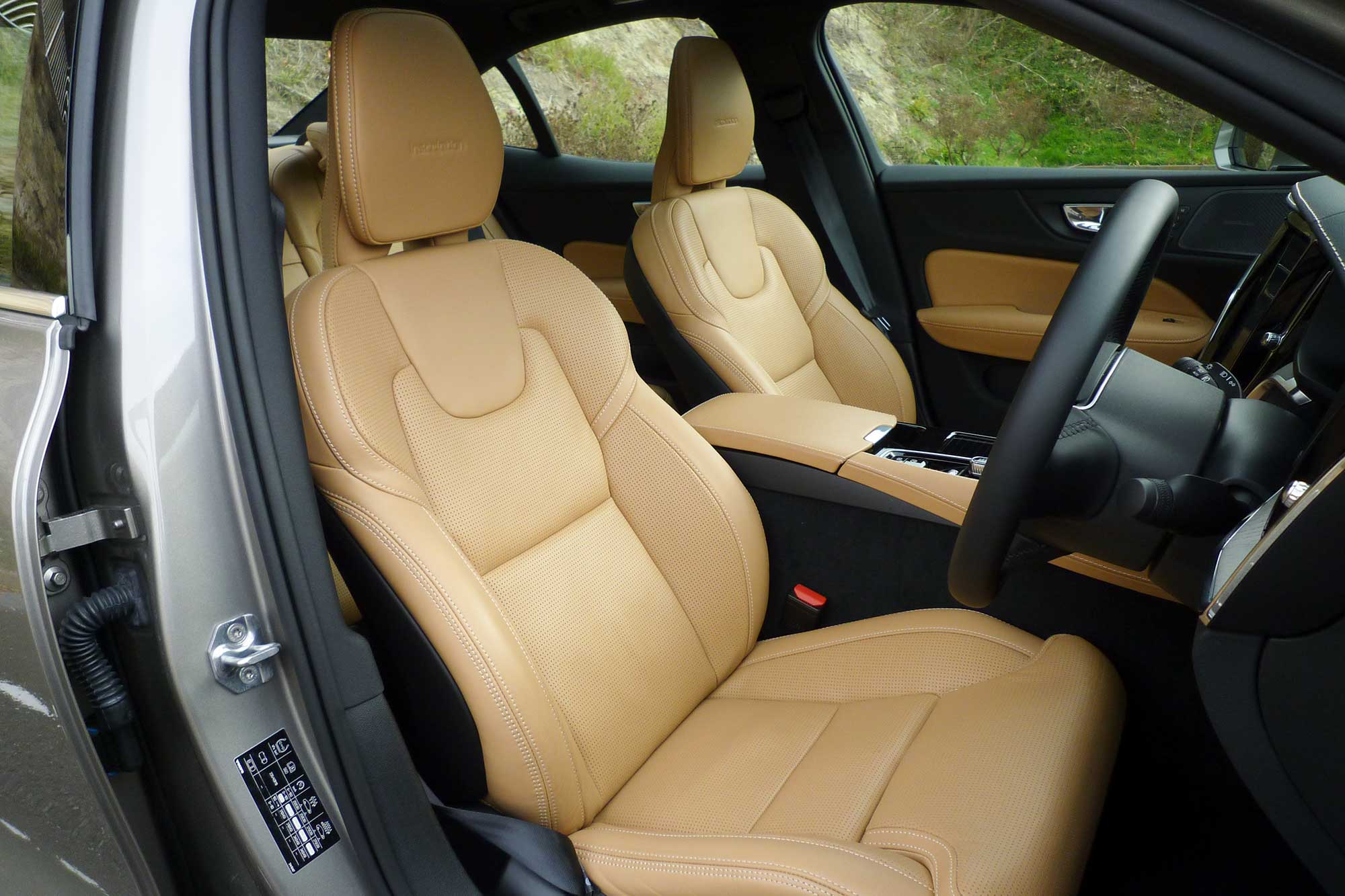

その北欧という点で、試乗車にはシートヒーターが前後の座席に設けられ、ハンドルにもヒーター機能を備えていた。運転席に座り、ハンドルを握った瞬間にぬくもりを感じられるのは、冬の時期にはありがたく、心を和ませる。そうした穏やかな気持ちは、ボルボが得意とする車両の安全性能だけでなく、運転者の安全意識も補助するのではないだろうか。
またボルボのカーナビゲーションは、手袋をしたままでもタッチ操作のできる赤外線方式を採用する。北欧のクルマならではの技術だ。音声による目的地設定やエアコンディショナーの調整機能も、ボルボは早くから採り入れている。快適かつ安全な移動をもたらす装備の採用に躊躇がない。
