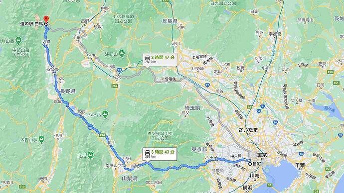

往路は中央自動車道経由の約270km
まず、東京から白馬への往路です。関越道経由のほうが距離は少し短いのですが、私の拠点である三軒茶屋あたりから関越に乗るのがちょっと面倒。永福ランプからサクッと乗れる中央自動車道経由がいつものルートです。
計画としては、八ヶ岳PAの50kWh器で1回、休憩がてら30分充電すれば、レンジエクステンダーを起動しなくても、電池残量半分近くは残して到着できるだろうという目論見です。

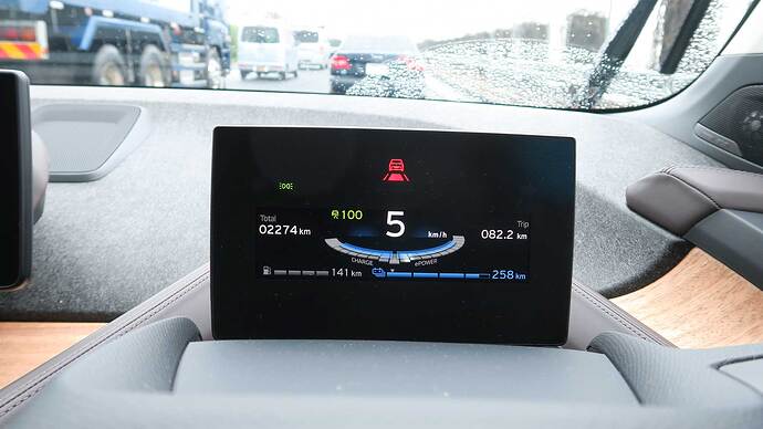

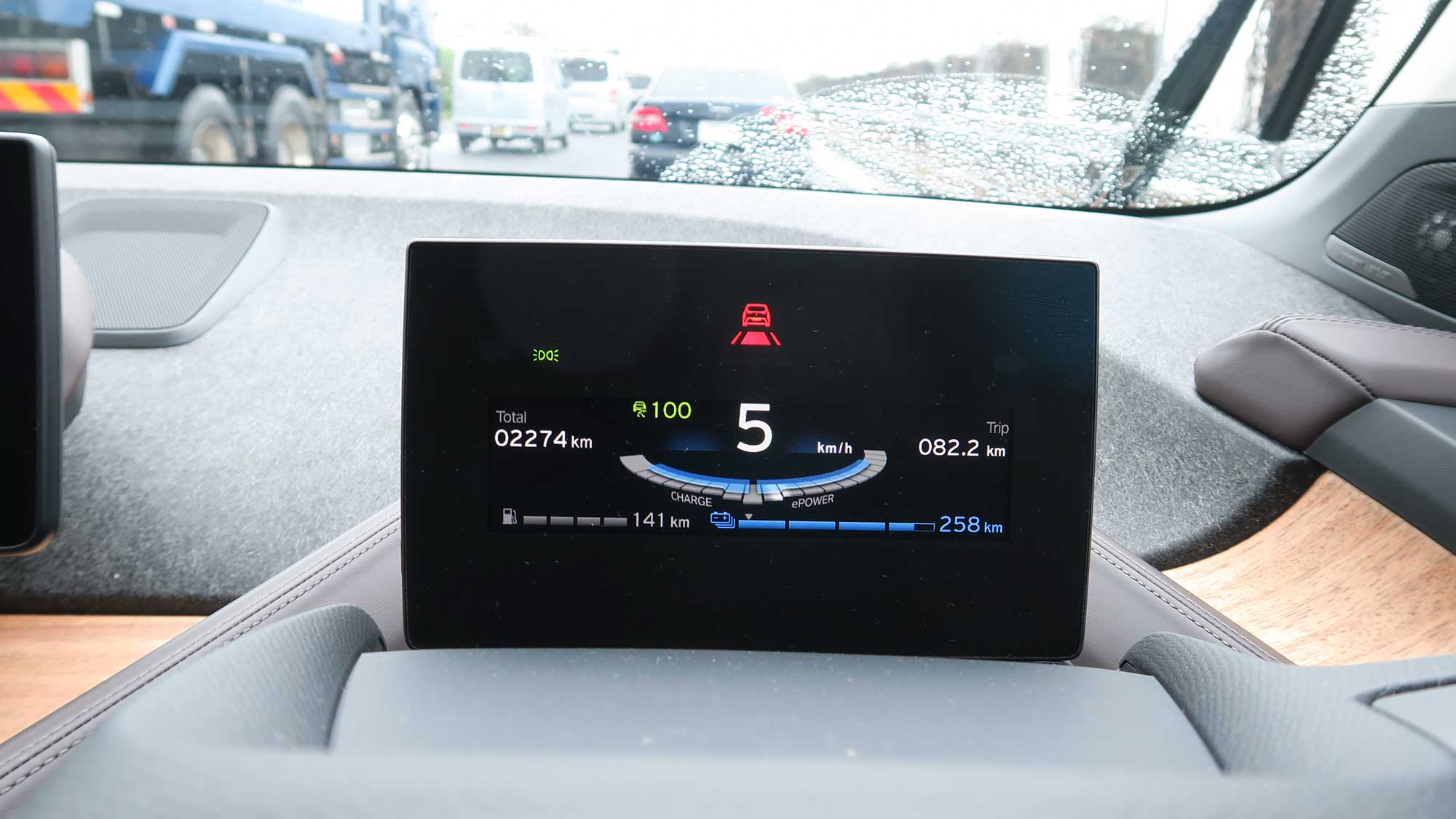

自宅200Vで満充電スタート時の航続可能距離表示をうっかり撮影し忘れてました。表示されてた距離は300kmくらいだったと思います。左側に表示されているガソリンマークの「141km」は、レンジエクステンダーを使った際の予想航続可能距離。ガソリン(無鉛ハイオク)タンクは9ℓなので、レンジエクステンダーでの燃費はざっくり15〜16km/ℓ程度ということですね。もちろん、この数値は走り方で変わります。

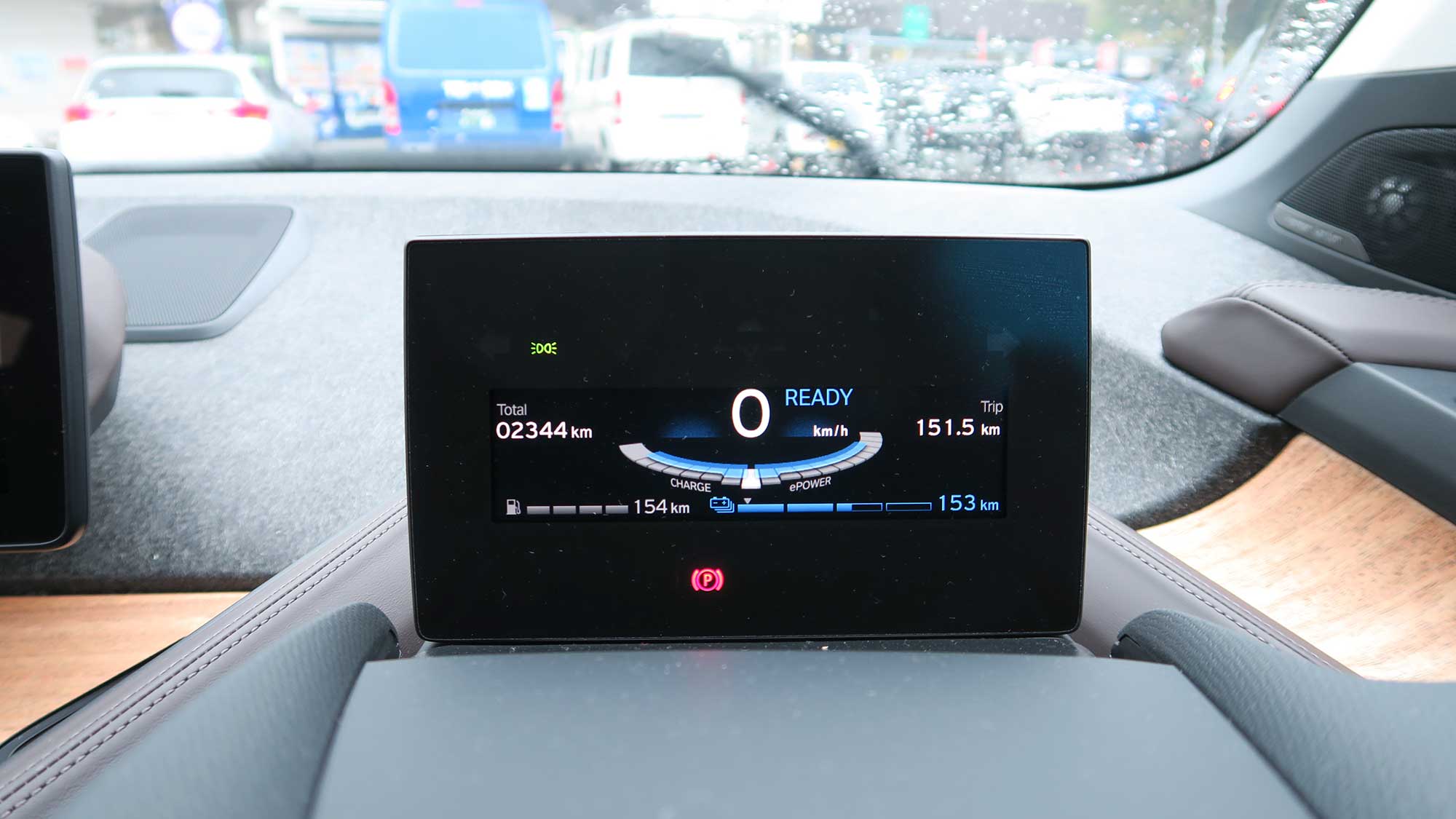

スタートから約100km。釈迦堂PA下り線でトイレ休憩。上り勾配気味の区間でもあったので100km走って航続可能距離は153kmになっています。でも、レンジエクステンダーの航続距離が154kmに増えているのは、直前の笹子トンネルを過ぎてからの下り坂が影響しているのだと思います。ま、このあたりの数字はあくまでも「目安」ですね。

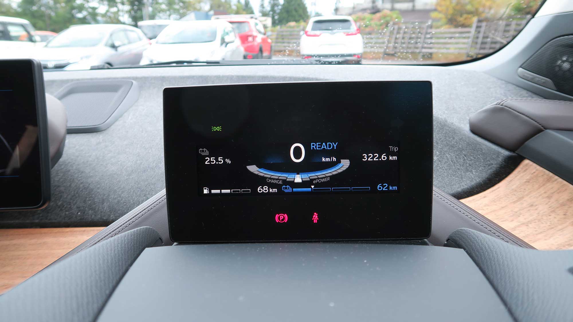

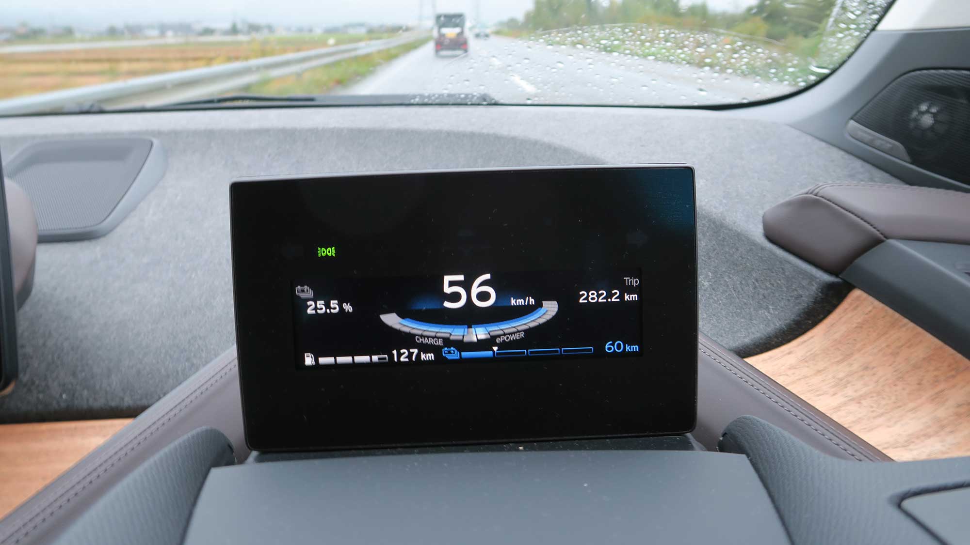

甲府を過ぎるあたりから、ACCが勝手に解除されちゃうほどの豪雨に見舞われました。八ヶ岳PAあたりでも土砂降りだったので、予定していた充電はパス。諏訪湖を過ぎるあたりで、電池残量を25%残してレンジエクステンダーを起動しました。
私としては「レンジエクステンダーなんて使わなくても電池だけでバッチリ!」レポートをしようと思っていたのですが、充電しなくても走れる誘惑に負けてしまいました。これぞ、REXの魔力ですね。

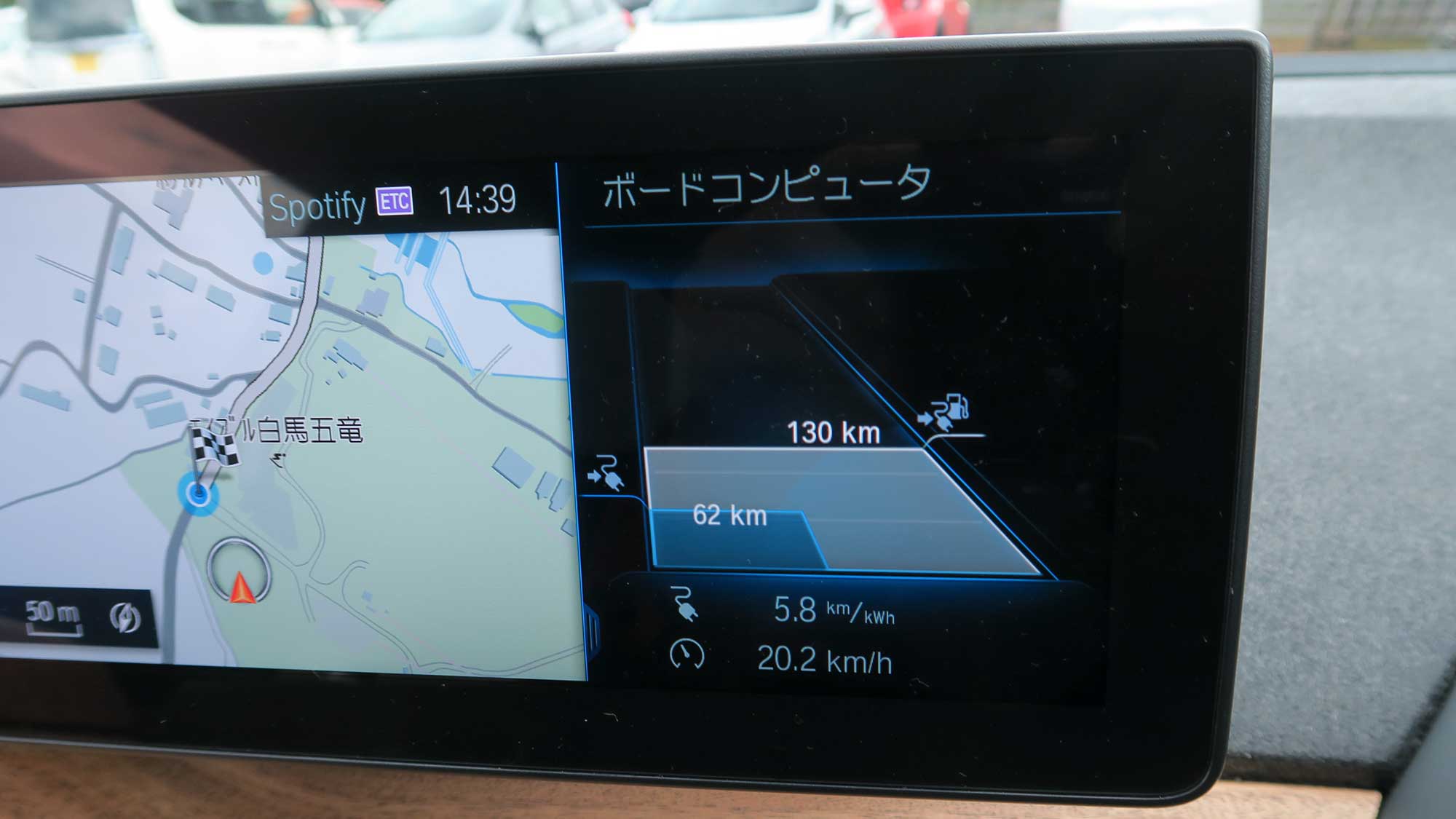

そんなわけで充電は0回。ガソリンを半分くらい使って、電池での航続距離62km、レンジエクステンダー68km、合計で130kmの余力を残してEVラリー会場の白馬五竜に到着しました。

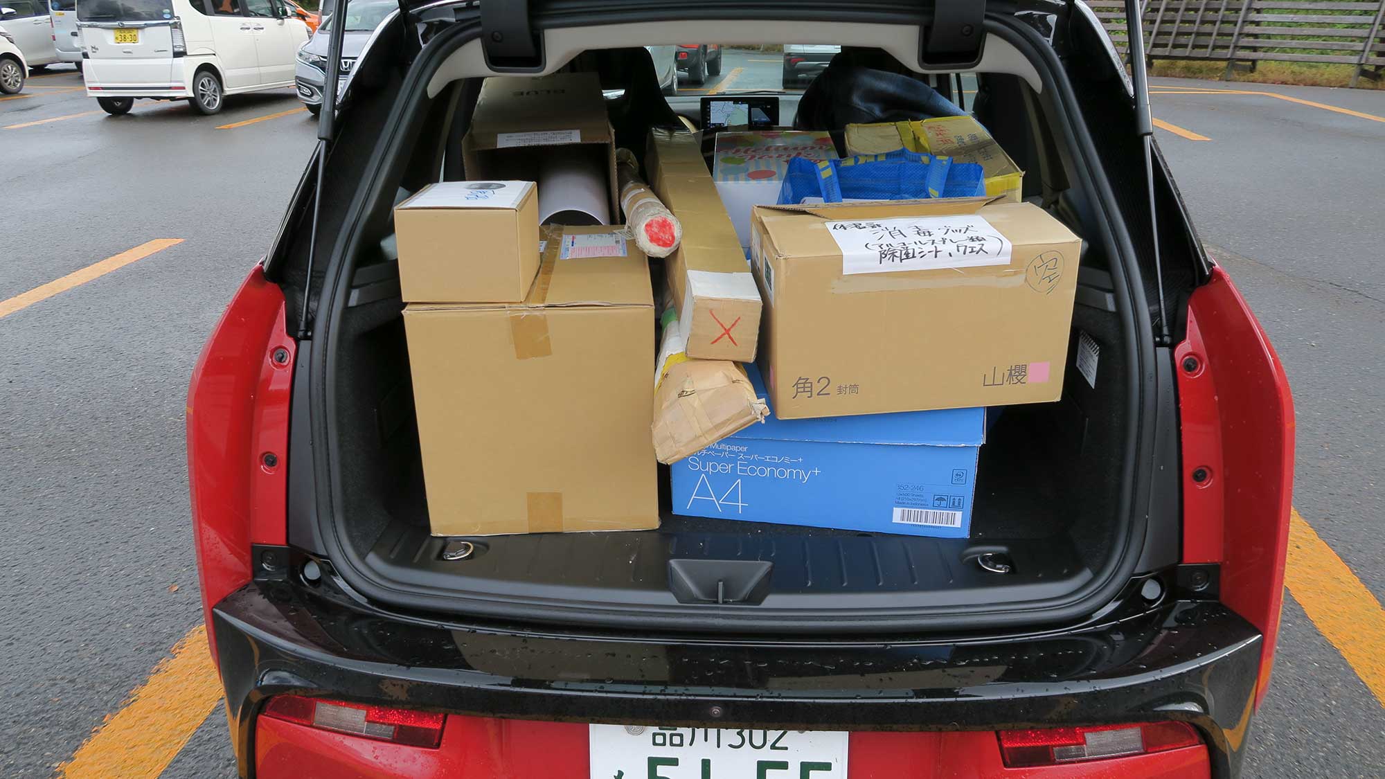

往路を走ったのはEVラリー前日の10月23日です。イベントで使う荷物を満載してました。しかも、別件仕事が片付かず朝の出発が予定より1時間以上遅れてしまったので、釈迦堂PAとみどり湖PAのトイレ休憩2回だけで、ランチも抜きで集合時間にあまり遅れないようそれなりに快走しました。所要時間は約3時間。充電なしでこの距離を、この時間で走れるのは、BEV応援派としてはちょっと口惜しいものの、便利ですね。

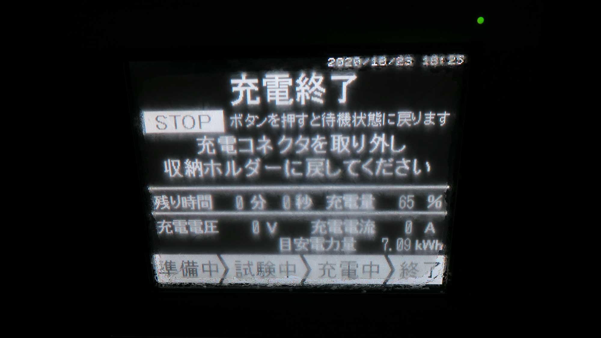

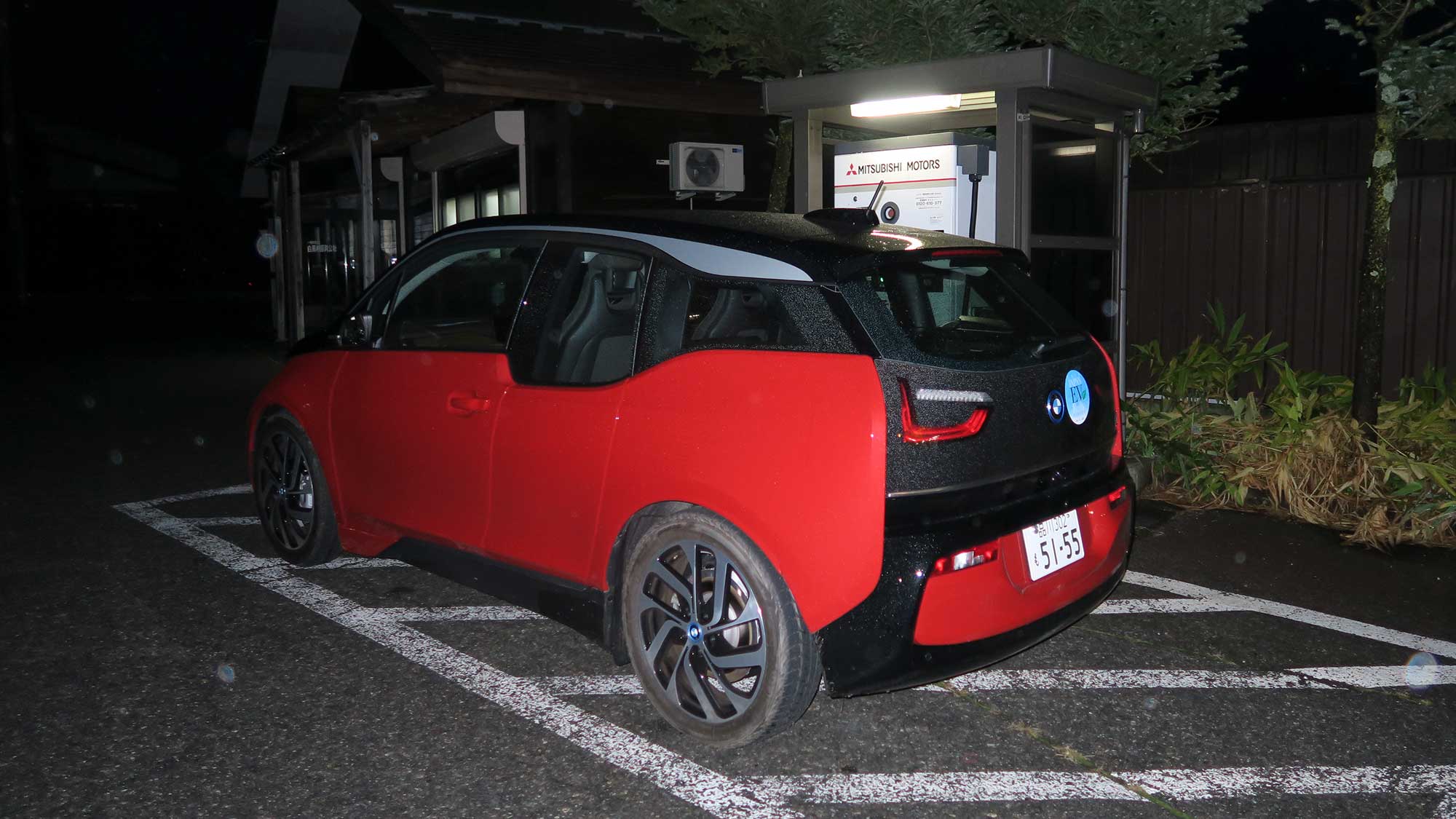

会場設営などの準備が終わり、白馬村内のそば屋さんでスタッフの夕食、までに小一時間余裕があったので、道の駅白馬で充電しておくことにしました。
このi3、翌日は試乗車としてフル稼働しなくちゃいけません。スタッフが泊まる『あぜくら山荘』にも2口のEV充電用コンセントがありますが、ほかの試乗用車両も集結するので、3時間程度の200V充電で最低でも残量80%くらいにはなる程度。ざっくり50%以上には充電しておきたかったからです。

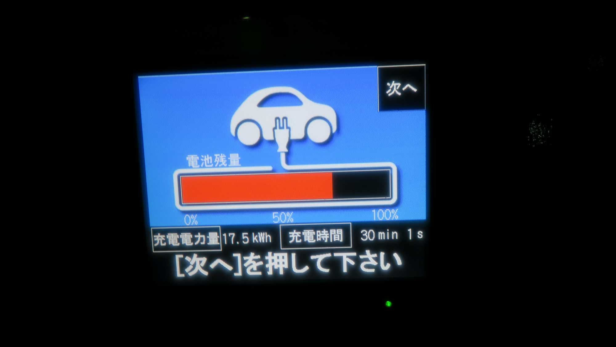

道の駅白馬のQCは最大出力25kWhの「中速」なので、30分では47%までしか入りませんでした。おおむね、30分で20%くらいというイメージですね。18時30分の夕食集合時間ギリギリまで、約20分弱のお替わりでSOCは65%に。

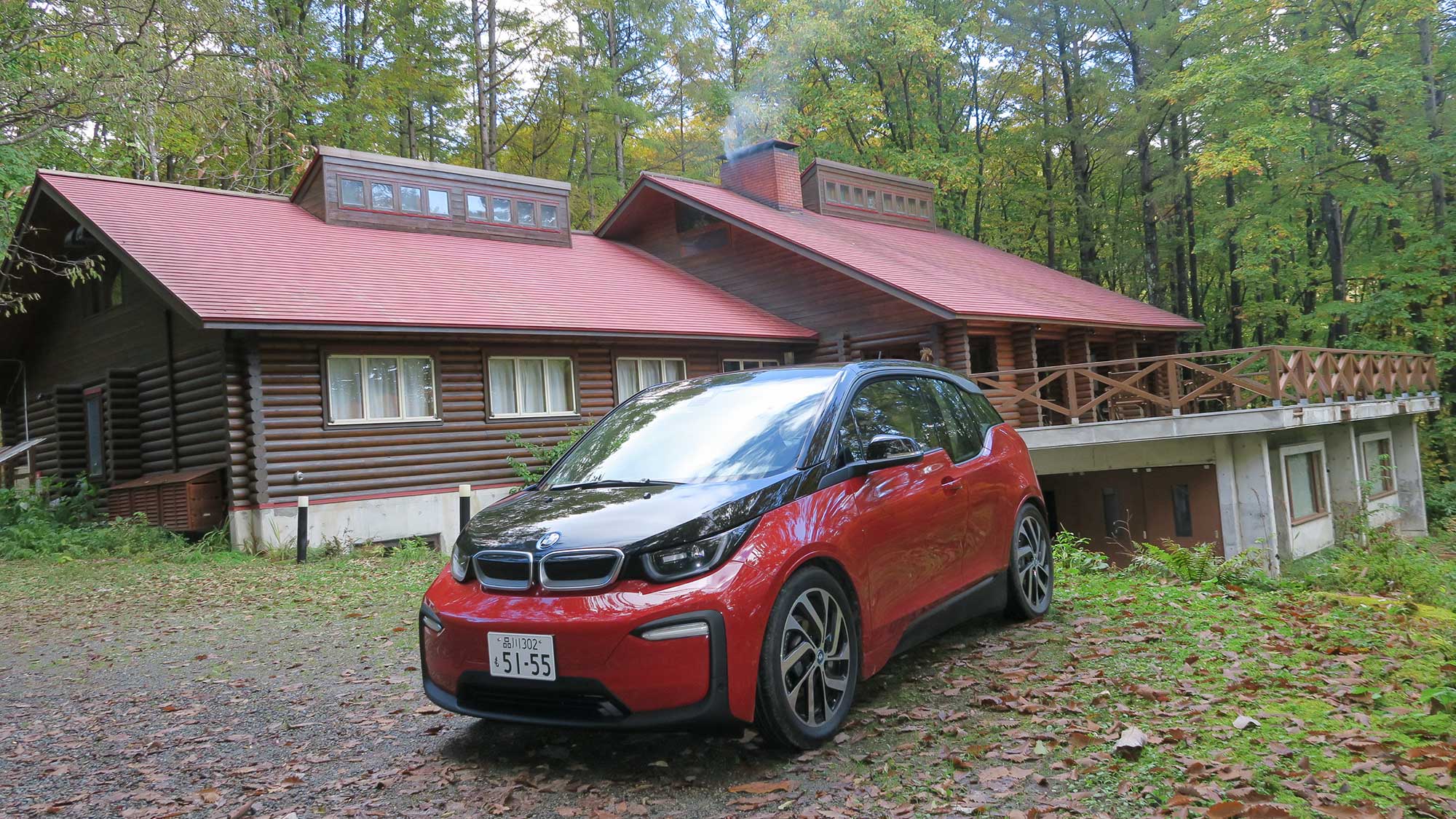

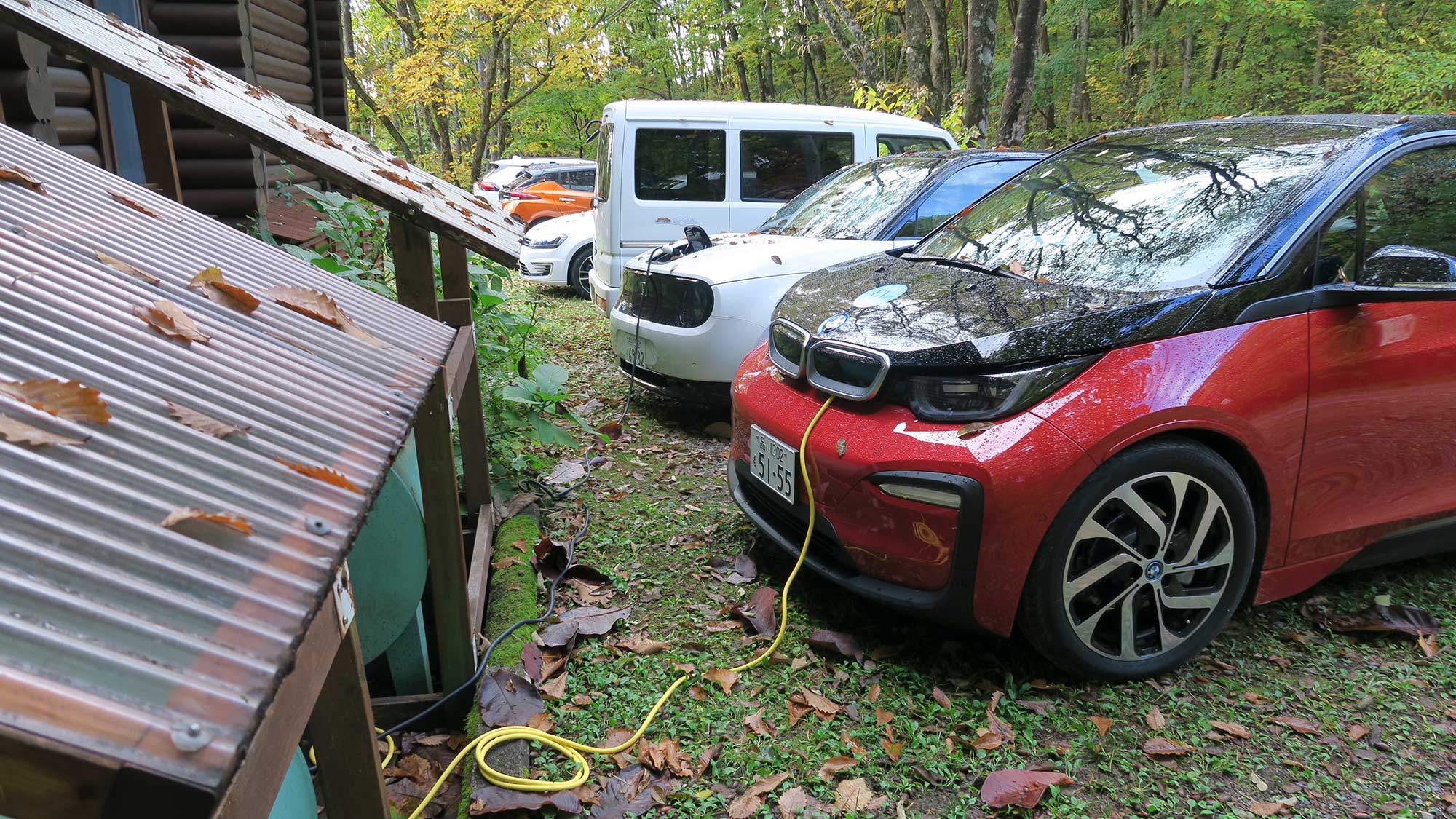

白馬村で、日本EVクラブスタッフがいつも泊まる『あぜくら山荘』は、白馬EVクラブで活躍する渡辺さんちでもあり、EV用200Vコンセントを2口用意しています。
この日、あぜくら山荘に泊まったスタッフが乗ってきた電動車は、RAV4PHVと、BMW iX3の2台がPHEV。もう1台が日産リーフe+で、途中のSAで充電してきたのでまだ70%以上電池残量があるとのこと。2つのコンセントは、私が乗ってきたi3と、別のスタッフが乗ってきたHonda eが夜通し使うことができました。
これなら、少なくとも10時間くらいは充電できたので、道の駅でお替わりしなくても大丈夫でした。ともあれ、宿泊施設で充電できるのは安心ポイント高いです。

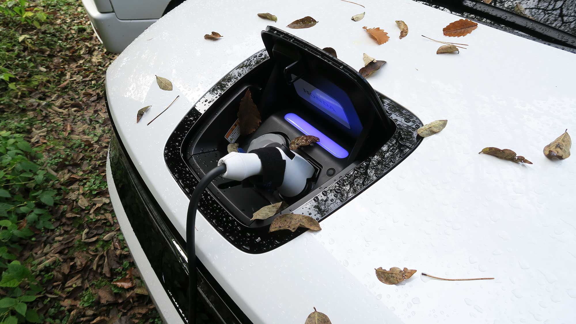

前夜はけっこうな雨でした。何度かカーシェア試乗して、充電リッドが上向きに開けっぴろげなのが気になっていたHonda e。さすがに、雨対策はしっかりしているようで、水が溜まっているようなことはなかったものの、落ち葉が降り積もってました。オプションで用意されると聞いている充電口カバーは必須で買っておいたほうがよさそうです。

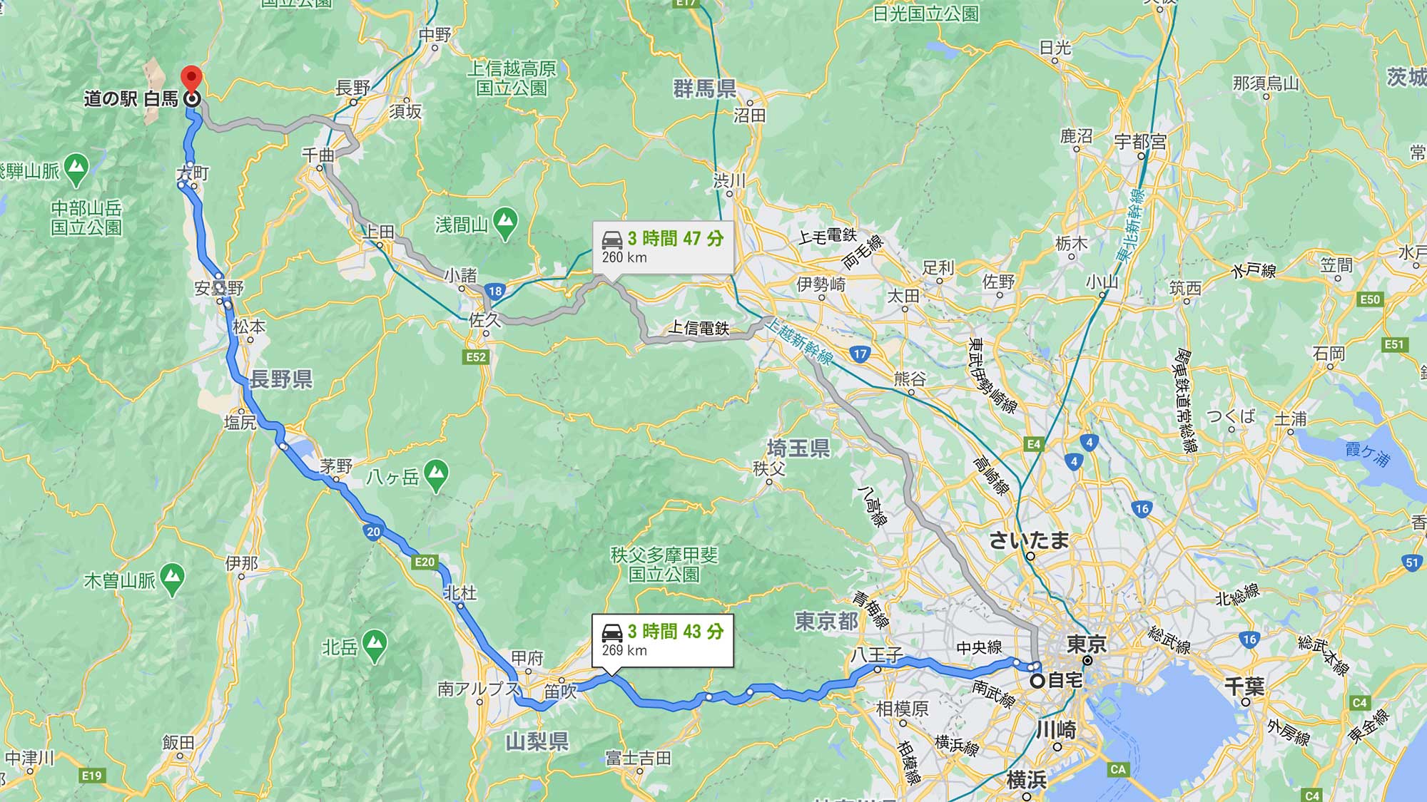

復路は25日。『EV気候マーチ』と名付けた白馬村内のパレードを終え、電池残量80%くらい、ガソリン残量50%くらいでスタートしました。お昼前の出発だったのですが、Googleマップで確認すると中央道上り線はすでに渋滞が始まっていたので、比較的スムーズに流れそうな関越道ルートを選択。距離は約260kmです。

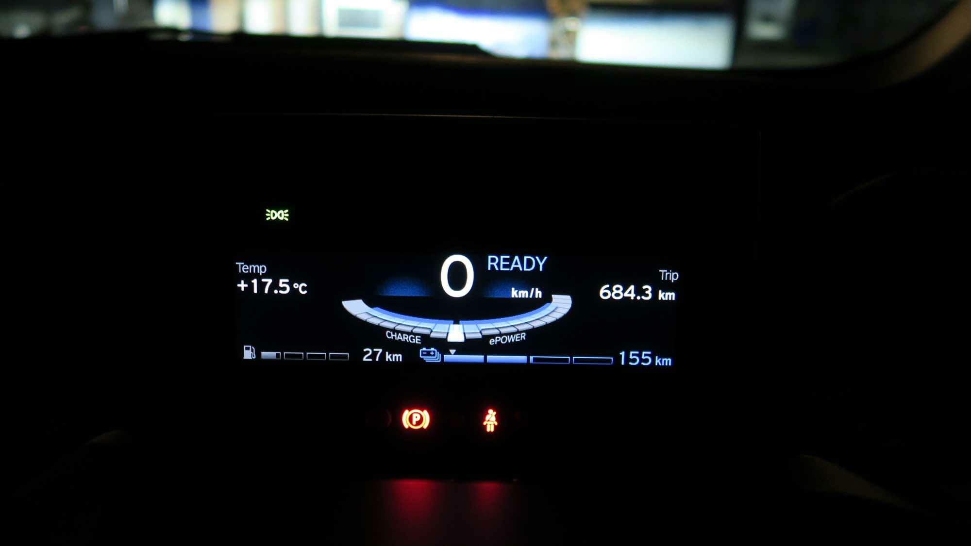

途中、日本EVクラブの事務所に寄って荷物を下ろし。結局、電池残量はおよそ半分。航続可能距離155kmを残して自宅に帰着しました。

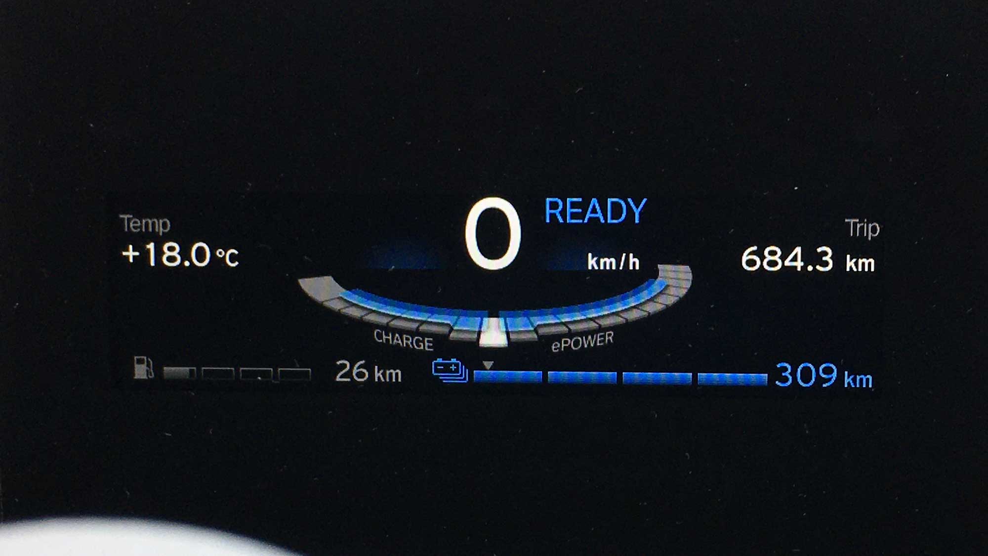

翌朝、私の自宅ガレージで満充電になったi3の航続可能距離は309kmと表示されていました。頼もしいですね。
