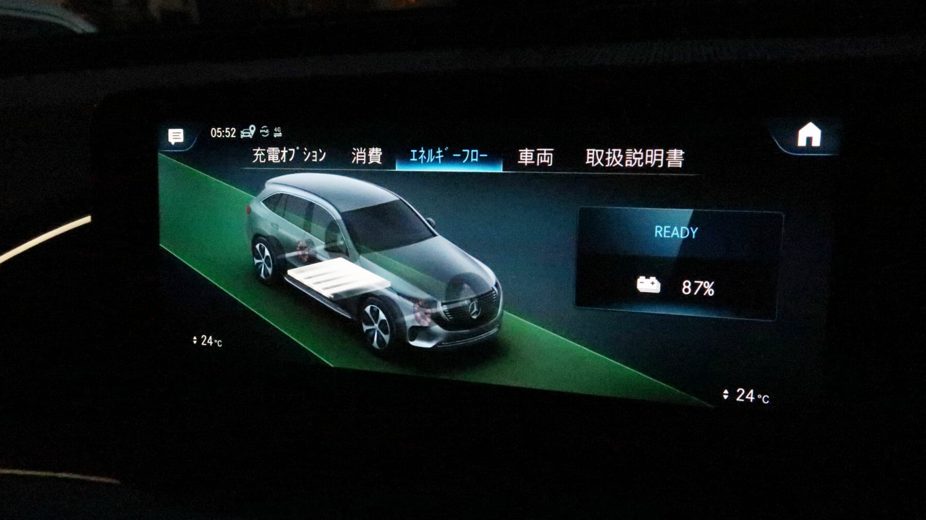

ということで11月15日朝6時前、EQCに乗って出発です。出発時点でバッテリー残量は87%、メーター表示の走行可能距離は260kmでした。カタログ値の通りならWLTCモードで4.3km/kWh、バッテリー容量は80kWhなので87%=69.6kWhとなって、計算上の航続距離は約300kmになります。

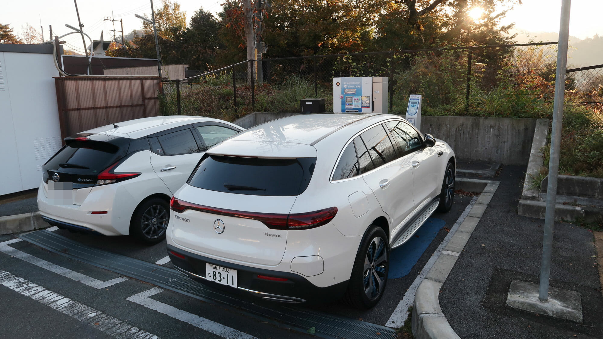

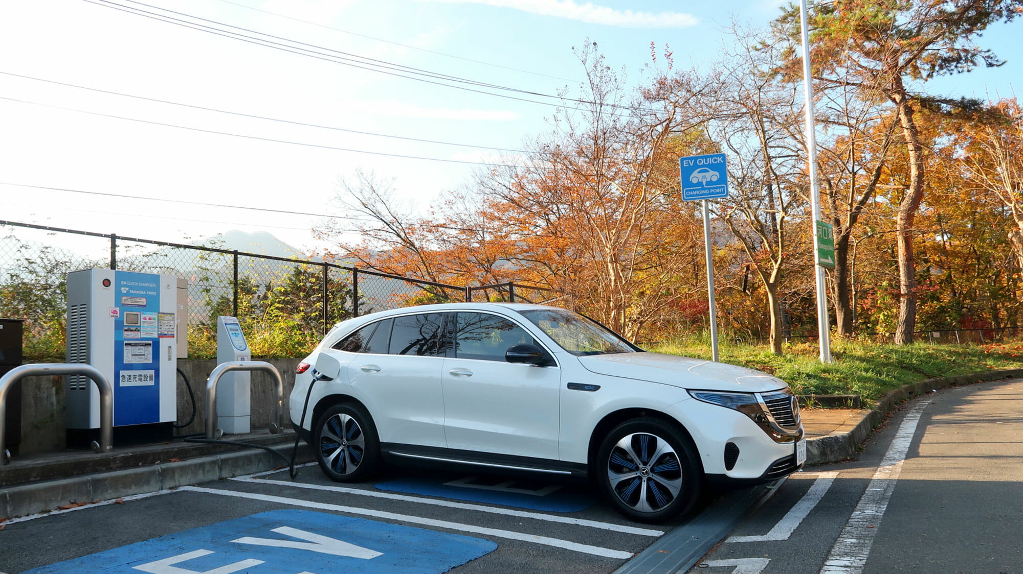

道中は渋滞もなく、1時間ちょっとで谷村PAに到着。ところが、充電器を目にしたときには、先客のリーフが充電場所に駐車しようとしているところでした。よくある話ですが、まだまだEVが少ない日本で充電待ちが頻繁になるのは、充電器が1カ所に1台しかないことが最大の理由です。この設置の仕方はEV普及の妨害工作か? とか思ってしまいます。
とにもかくにも、航続距離に余裕はあるものの、帰りの充電渋滞はもっとひどくなりそうだったので、30分待って充電することにしました。

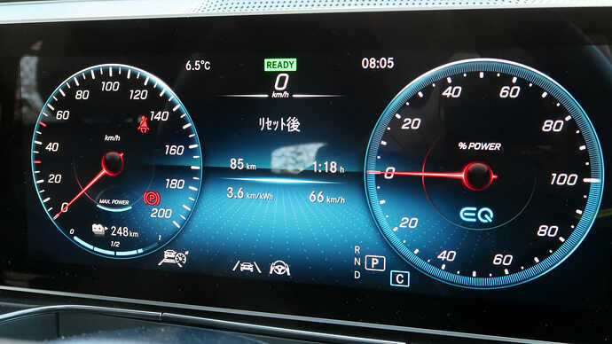

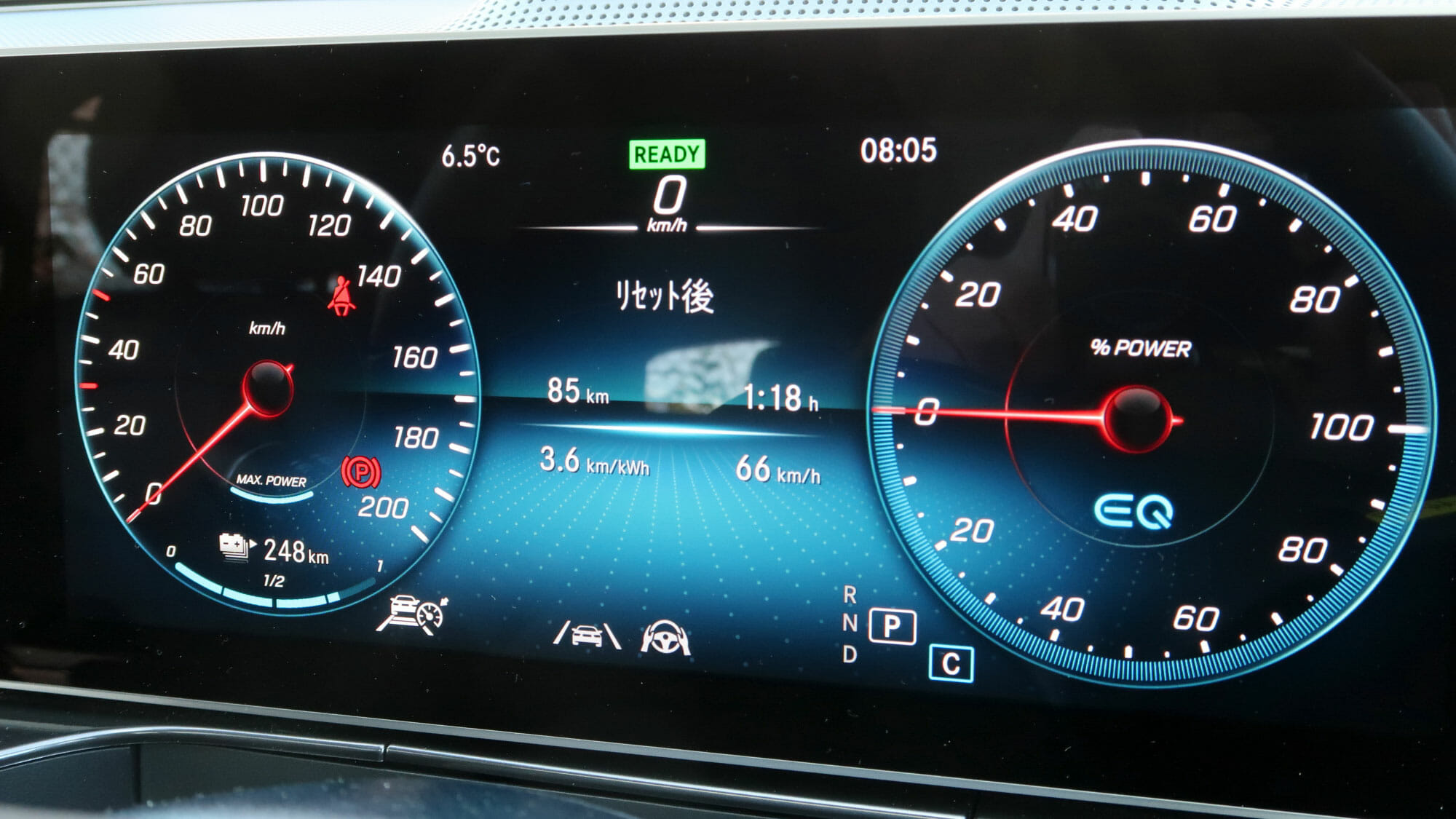

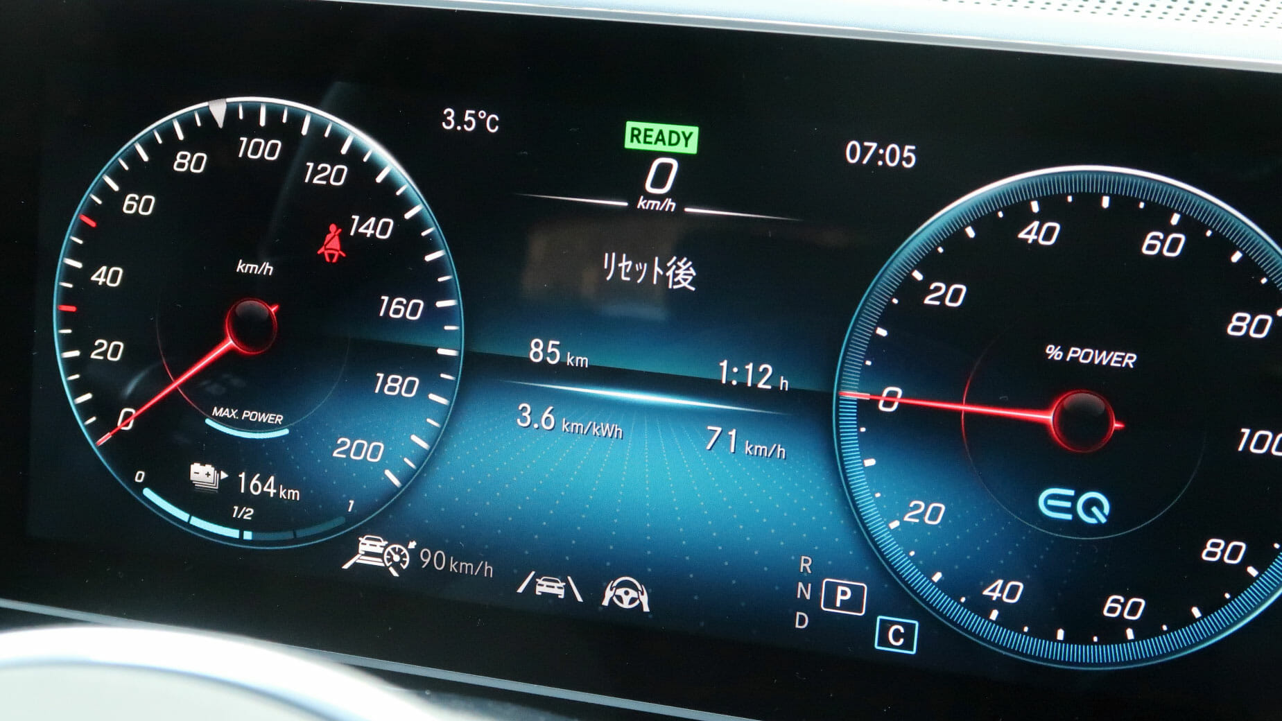

ここまでの走行距離はメーター表示で85km、電費は3.6km/kWhで、残り走行距離は164kmになっていました。出発時のメーター表示の走行可能距離より13%ほど短くなっています。
バッテリー残量は55%なので、計算上の電力使用量は25.6kWh。これに電費をかけ算すると、約92kmを走ったことになります。少しメーター表示の距離の方が少ない感じですが、このくらいは誤差の範囲でしょうか。

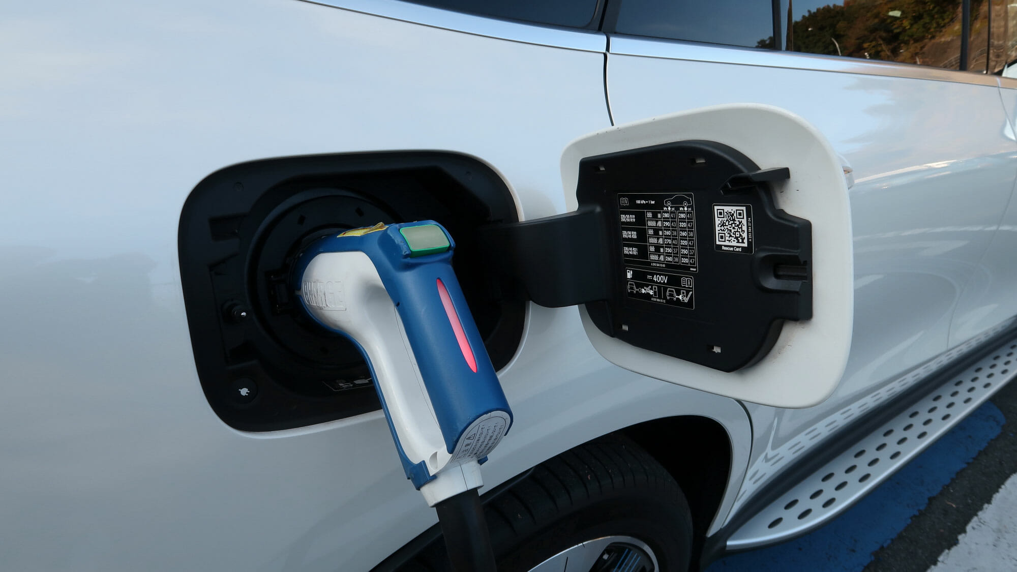

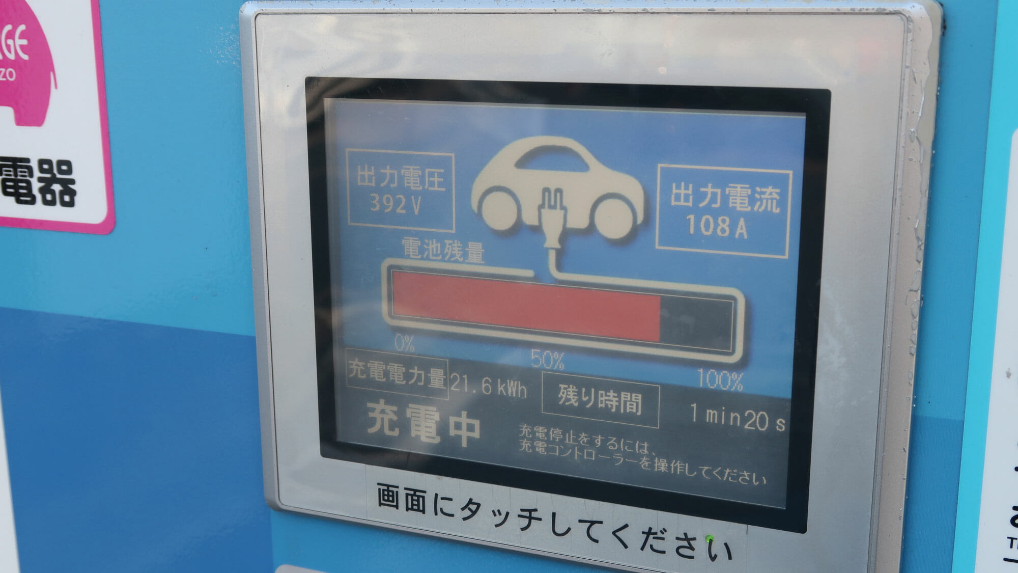

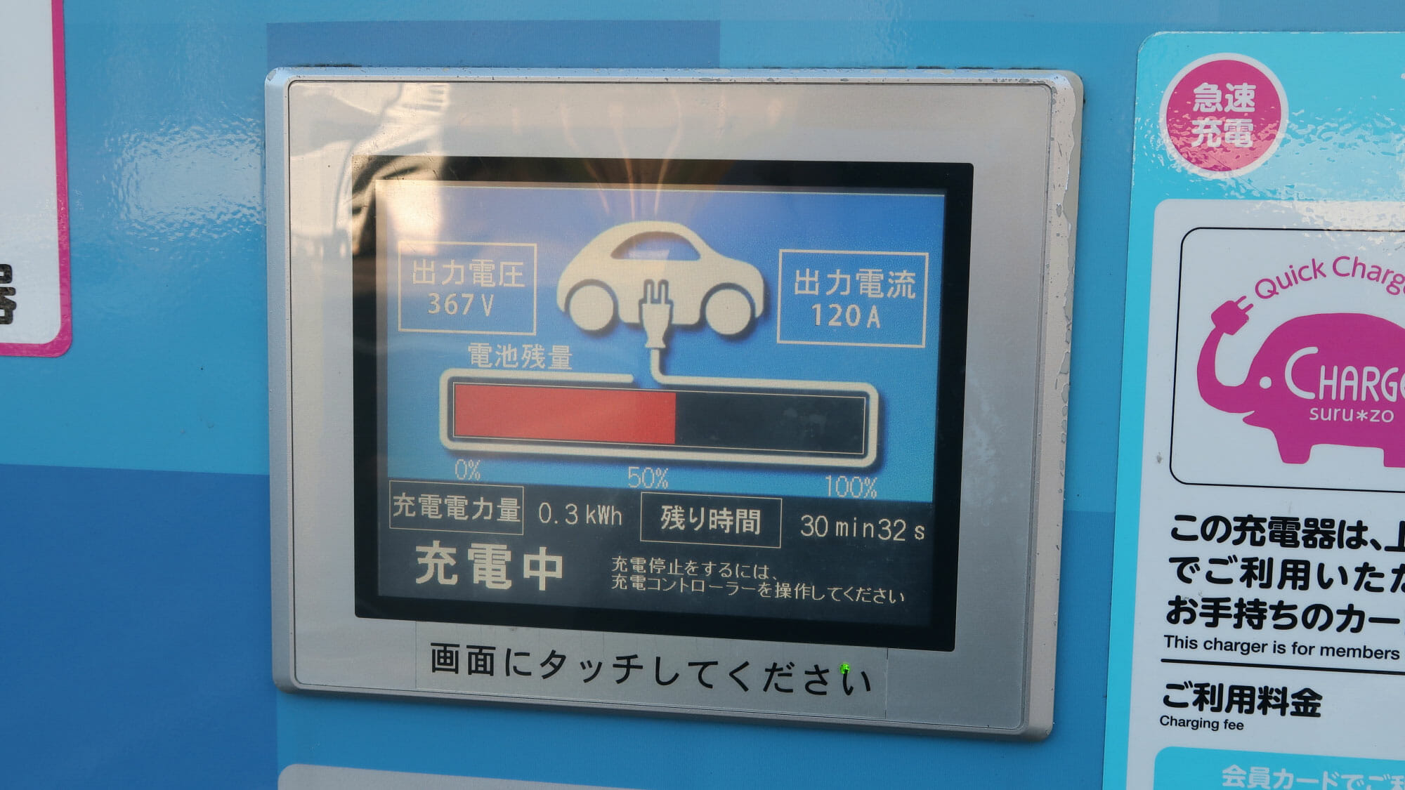

急速充電器の表示では、スタート時に出力電圧367V、出力電流120Aと、ほぼいっぱいまで流れています。車載の表示では、充電器の出力は42kWと出ています。CHAdeMO(チャデモ)だと50kWと言ってもこんなもんでしょうか。残念感はありますが。
終了間際は、出力電圧392V、出力電流108Aの約42kWというところでした。充電電力量は21.8kWhなので、計算上の充電器出力は43.6kWになり、概ね、合っています。
これでバッテリー残量は81%、残り走行距離は248kmまで回復しました。ここからは、いざ、富士山の登りです。

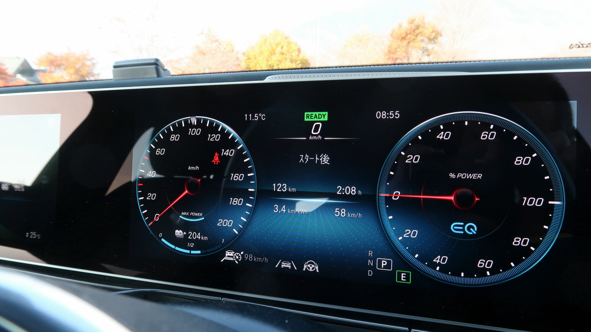

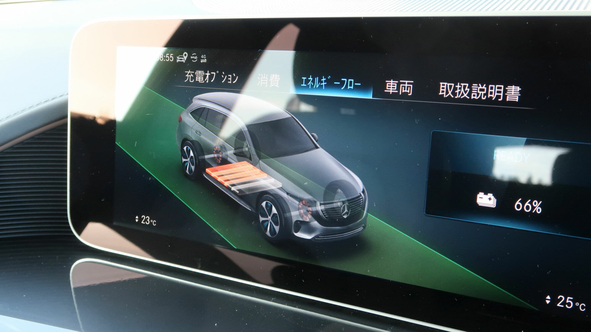

ということで、東京からの道中は約123km、トータルの電費は3.4km/kWh、バッテリー残量は66%でした。バッテリー総容量80kWhから計算してみると、電力使用量は37.6kWhになります。帰りは下りとはいえ、最終的にメルセデスベンツまでEQCを返却に行くことを考えると、途中で1回、急速充電をしておくのが無難なように思えてきました。

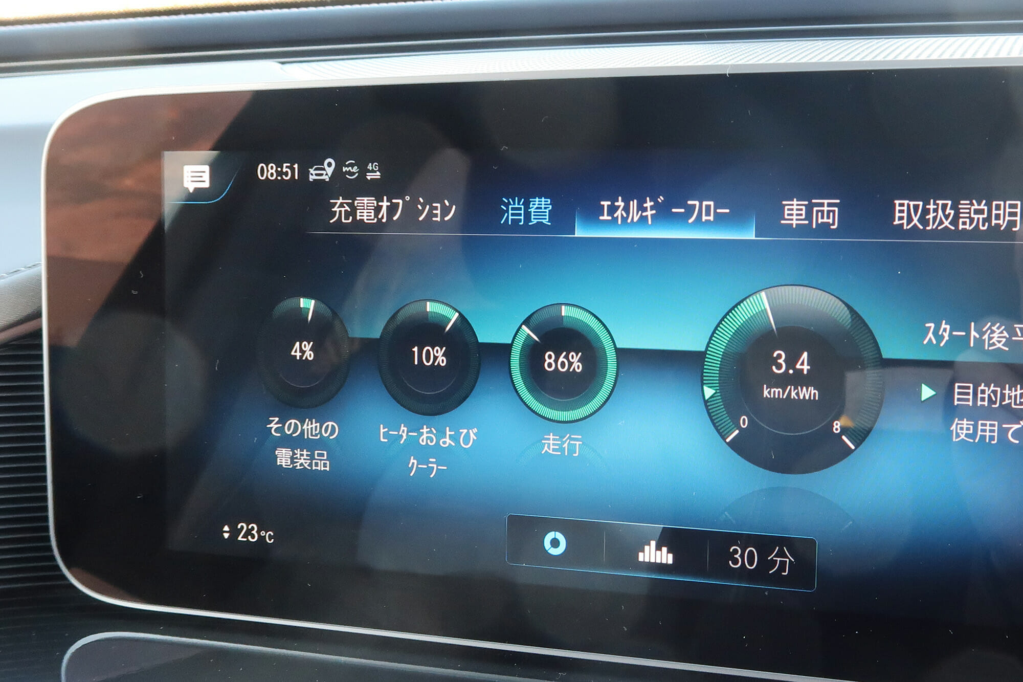

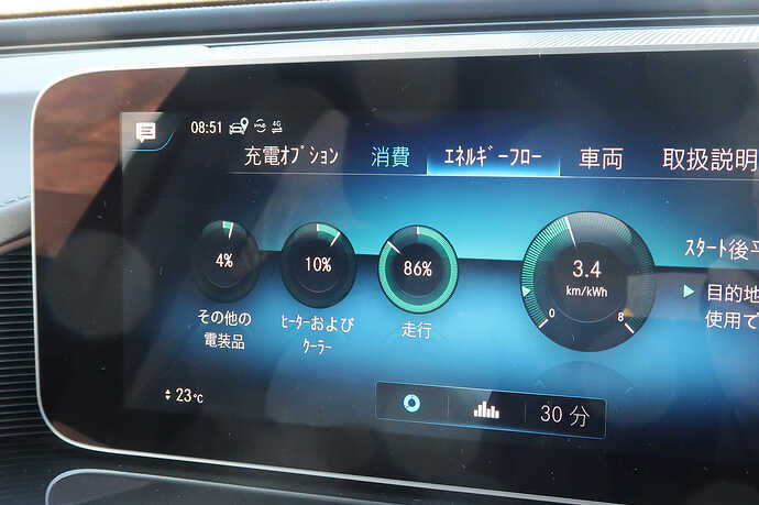

ところで、この日は気温が低かったこともあって、設定温度23〜25度でヒーターをつけっぱなしにしていました。。EQCはエネルギーの使用量を、走行、ヒーター/クーラー(エアコン)、その他の電装品それぞれの割合を表示することができます。それによれば、走行が全体の86%、エアコンが10%、その他の電装品が4%でした。
電装品は仕方ないとして、エアコンを使わなければ1割ほど、電費が良くなることになります。そうすると電費は3.74km/kWhくらいまで向上しそうです。上り坂であること、また2.5トンという車重を考えると、そこそこの電費かもしれません。でも、このあたりはもう少し検証が必要そうです。

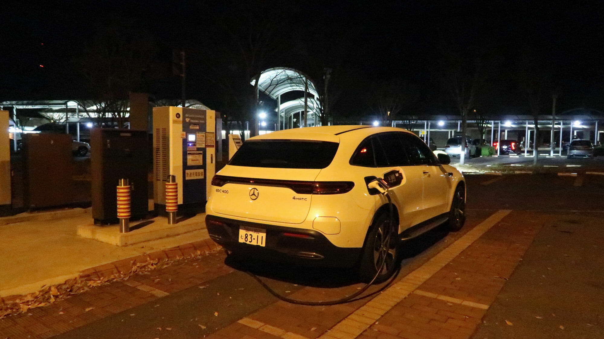

ここから中央高速道路に入ると、すぐに渋滞につかまりました。前日、あまり寝ていなかったこともあり、睡魔との戦いに勝てる気がせず、たまりかねて談合坂で駐車。ついでなので、少し追加で充電しておこうかなと思ったのですが、同じイベントに参加していたらしきテスラやリーフが列をなしています。
そこに並ぶのはムリ…… と諦めて、近くの駐車スペースに車を止めて寝ることに。リクライニングさせると、あっという間に落ちました。
しばらくして、少し寒さを感じて目が覚めました。するとどうでしょう。あたりは真っ暗です。時間を見ると午後9時を回っています。どうも、4時間以上、沈んでいたようです。ぜんぜん、しばらくしてという時間じゃありません。

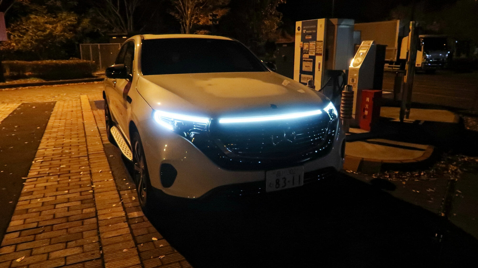

ふと急速充電器を見ると、誰もいません。そりゃそうですよね。なので、追加充電をしてる間に顔でも洗って目を覚ましてから、帰宅することにしました。

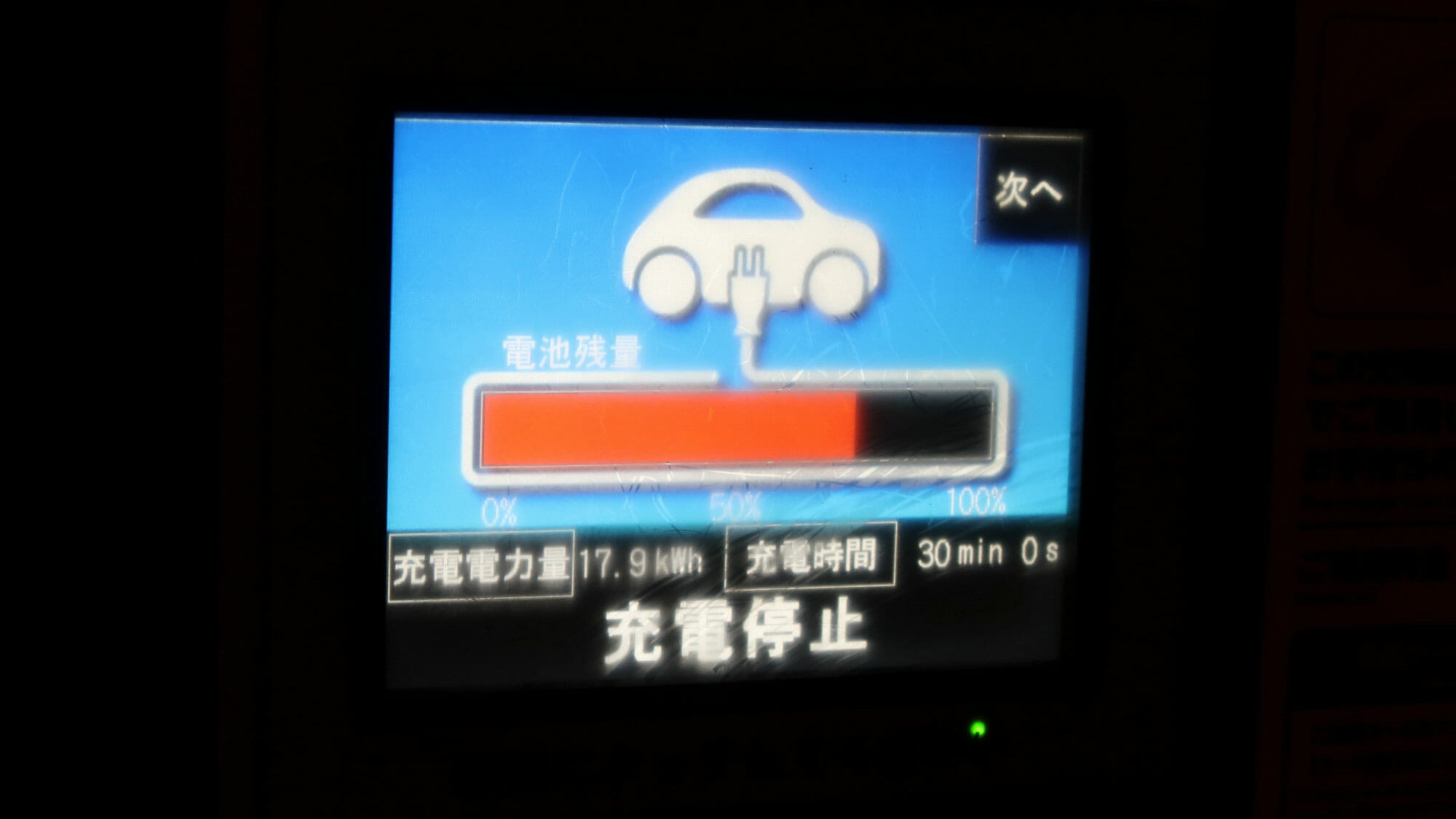

談合坂での充電は、362Vの92Aで約33kW。約30分の充電で17.9kWhを注入です。充電器出力は40kWなので、まあ、こんなもんでしょうか。外気温は11.5度と、朝よりは暖かくなっていました。

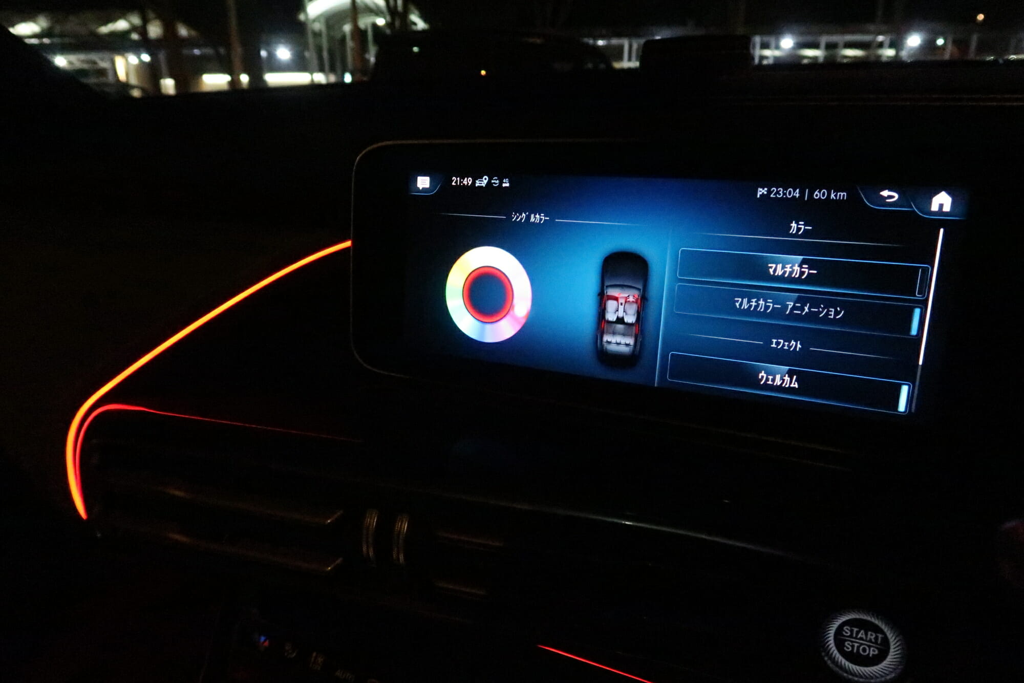

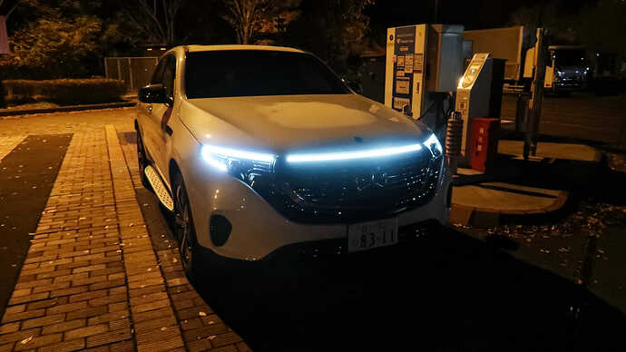

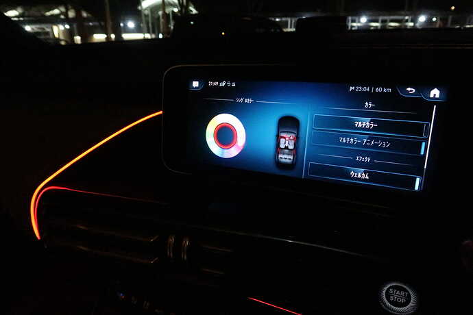

ついでにここで、EQCのカラーコーディネイトを変えてみました。ダッシュボードの縁などに沿って配置されているLEDライトの色を変えられます。カラーディスクを指でタッチするだけの簡単操作です。

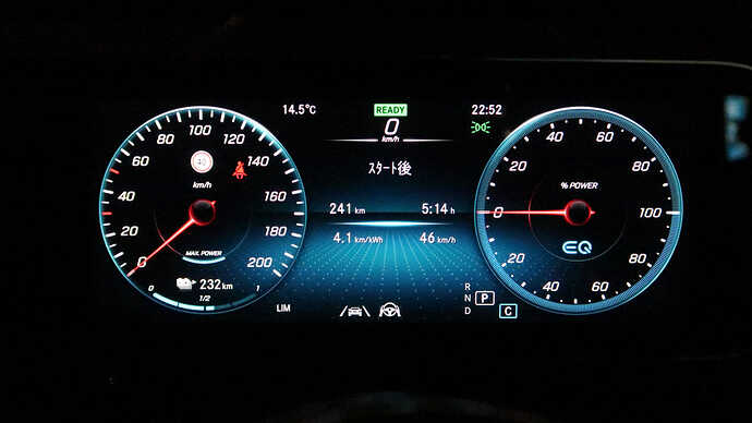

談合坂を出たのは午後10時前。多少の混雑はありましたが、午後11時前には帰宅することができました。河口湖ICから東京までの距離は94km、ほとんど下り坂で、電費は6.1km/kWhでした。

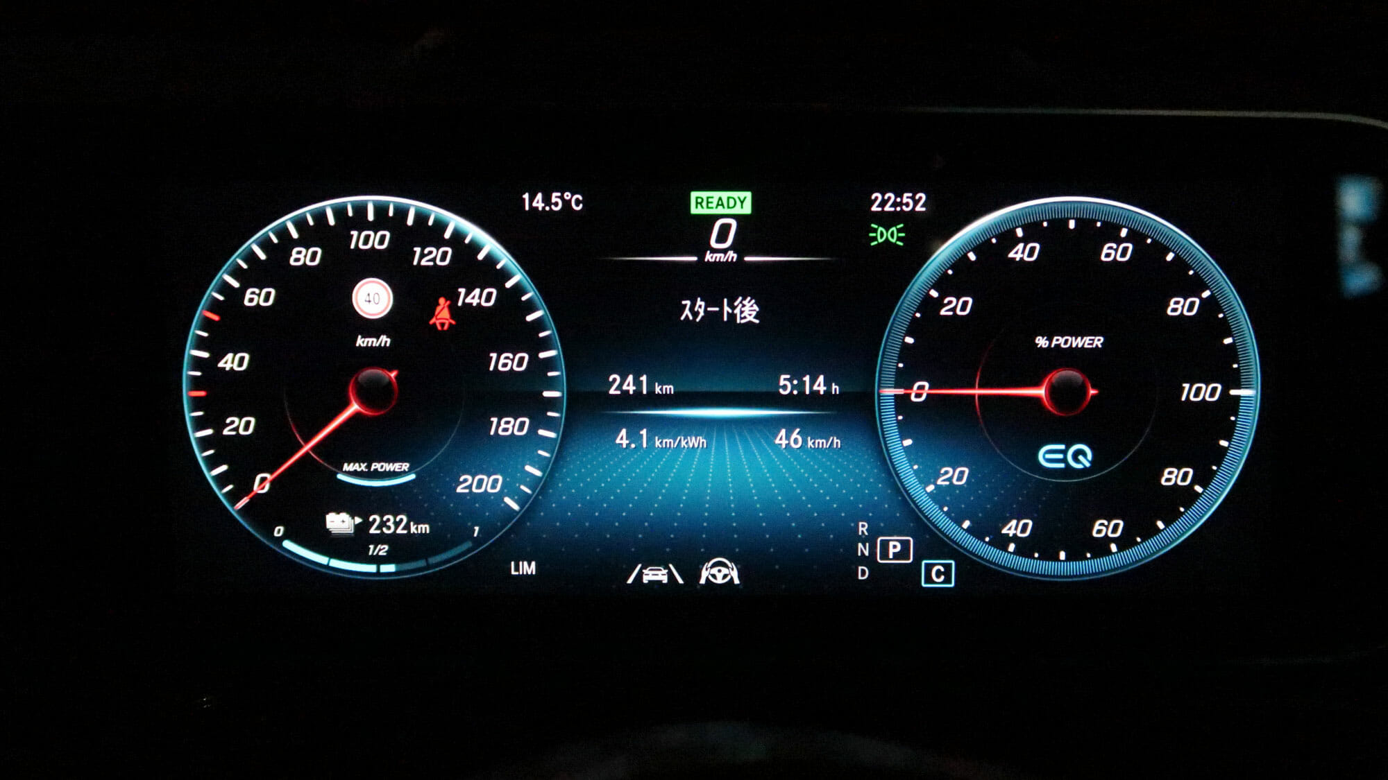

最終的に、今回の総走行距離は241km、平均電費は4.1km/kWhと、エネルギー保存の法則で往路よりはるかに電費が良くなっていました。EQCはWLTCモードの電費が4.3km/kWhなので、高低差1100mのルートでも、ほぼカタログ値の電費が出たことになります。EVならではのエネルギー効率の良さですね。
また、スタート前の電池残量69.9kWhに対して走行可能距離は260kmだった予測データですが、実際に241km走って電気使用量が59.2kWhだったので、ほぼ、当たっていたことになります。EQCは筆者の行き先を知ってたのか? とか思えてきます。

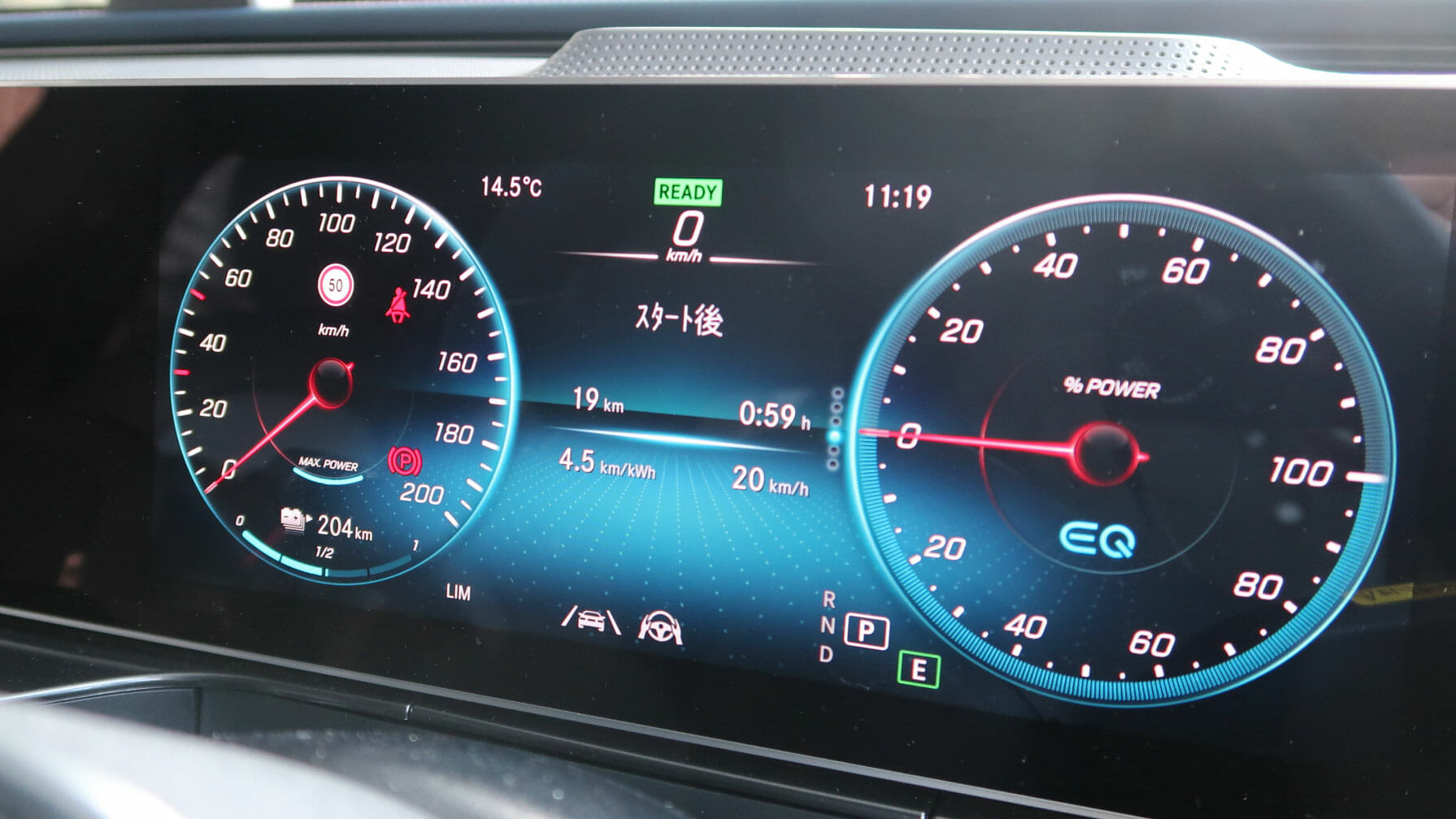

最後に。実は翌日、メルセデスベンツにEQCを返却に行ったときの電費は4.5km/kwhでした。だとすると、初日の電費の悪さはいったいなんだったのか……です。違うのは渋滞の程度ですが、それにしても3km/kWh台前半というのは、その後の状況と差があります。
