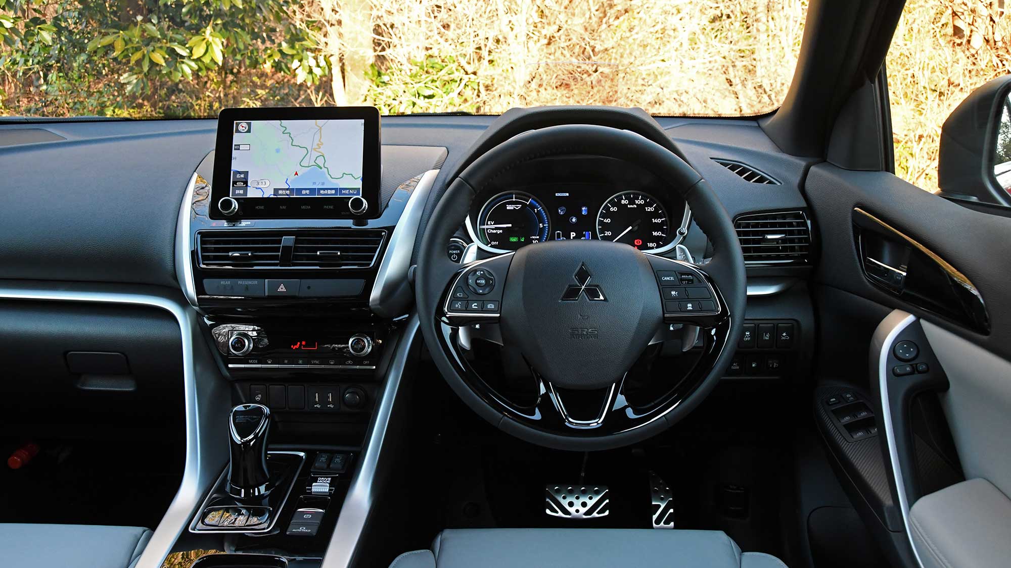

高速道路では快適な巡航が楽しめる性能を持っている。ACCはボトムのMグレードを除き標準装備となる。先行車との車間距離を自動調整するタイプだが、車線維持は行わず警告のみとなる。同じ三菱でもeKスペース&eKクロス スペースは日産とのアライアンスにより最新のMIパイロットが使われているが、エクリプスクロスは三菱独自システムで一世代前のものとなるが、実用上の使い勝手は悪くない。巡航中に先行車に追いつき、そこから車線変更をして再加速に入る際もよどみなくスムーズな加速が行われる。

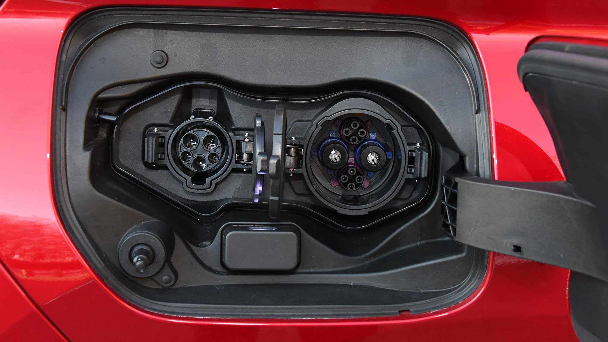

今回、充電を試す機会はなかったが、エクリプスクロスPHEVはチャデモ規格の急速充電にも対応している。搭載するリチウムイオン電池の容量は13.8kWh。モーターも含めてアウトランダーPHEVと同様だが、EVとしての一充電航続距離はアウトランダーPHEVが57.6kmであるのに対して、エクリプスクロスは57.3kmとアナウンスされている。アウトランダーよりもコンパクトなボディであるにも関わらず航続距離が少し短くなっているのは、それだけ軽快な走行性能を重視したセッティングとなっている証といえるだろう。
※航続距離はともにWLTCモード。実用に近いEPA値では約40km程度(推計値)。
