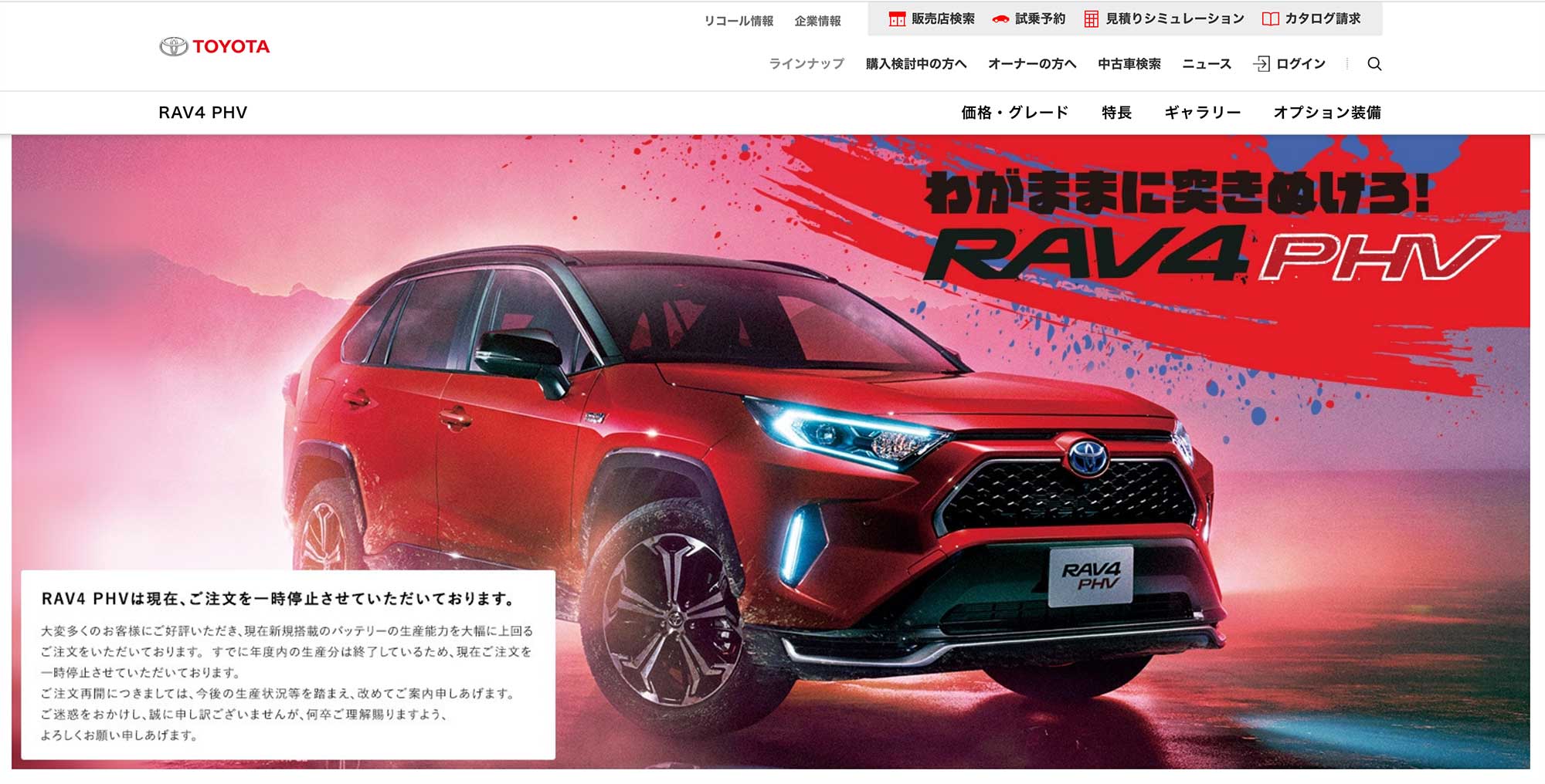

なんと、発売発表からわずか3週間ほど経った6月末、トヨタ公式サイトの RAV4 PHV を紹介するページに「RAV4 PHV は現在、ご注文を一時停止させていただいております」というお知らせが掲出されました。理由は「新規搭載のバッテリーの生産能力を大幅に上回る注文」があったため。すでに「年度内の生産分は終了」しているとのこと。トヨタ広報部によると「受注を再開する際には、改めてウェブサイトで案内いたします」ということです。
というわけで、この記事を読んで「欲しい!」と思っても、当面はディーラーに行っても注文できないことをご了承ください。受注再開の情報があれば、改めて記事にしたいと思います。

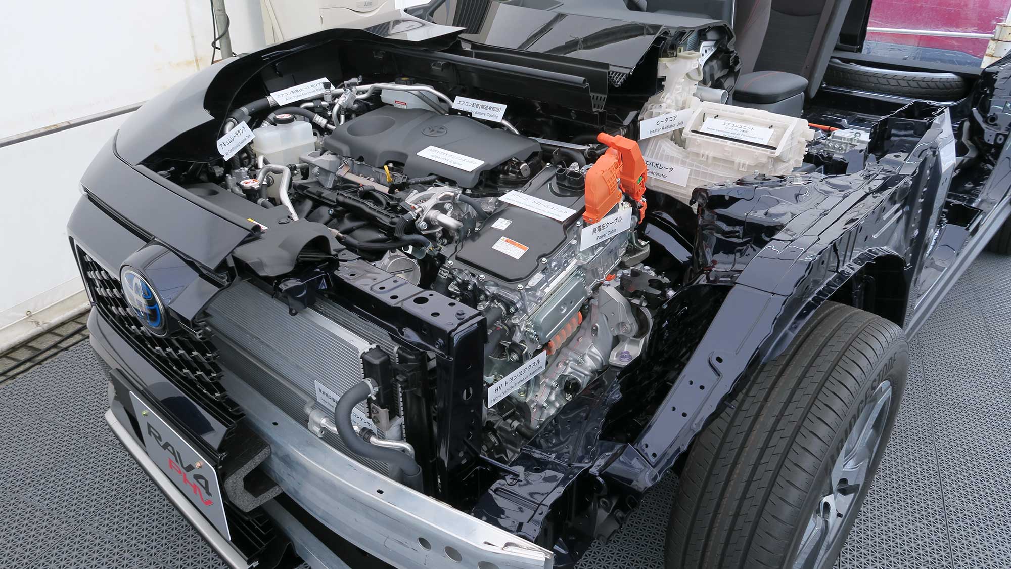

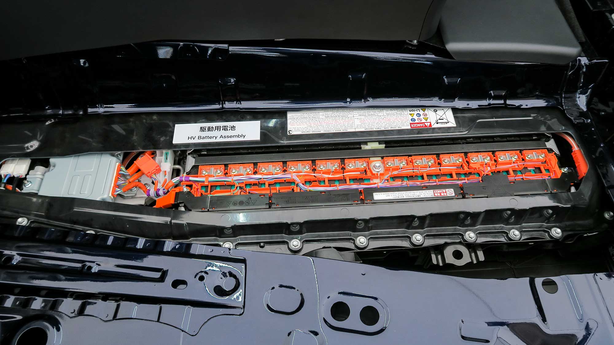

試乗会拠点となった広場のテントには、RAV4 PHV のカットモデルが展示されていました。電池セルのラベルや仕様表示などを読み取ることはできませんでしたが、コンパクトで高性能(おそらく)な角形電池が並んでいることが確認できました。

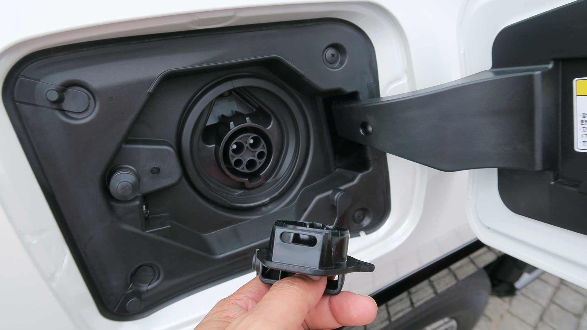

電池の温度管理については、エアコン冷媒のパイプを電池モジュールの下に通して、効率よく冷却できるシステムを採用。電池劣化の大きな要因となる高温下での使用を避けることができるとのことでした。電池ヒーターはとくになく、充電時や走行時に、ヒートポンプ式エアコンの暖気で温めるそうです。急速充電機能はないものの、しっかりした電池冷却のシステムが採用されているのは、プラグイン車へのうれしい配慮だと思います。

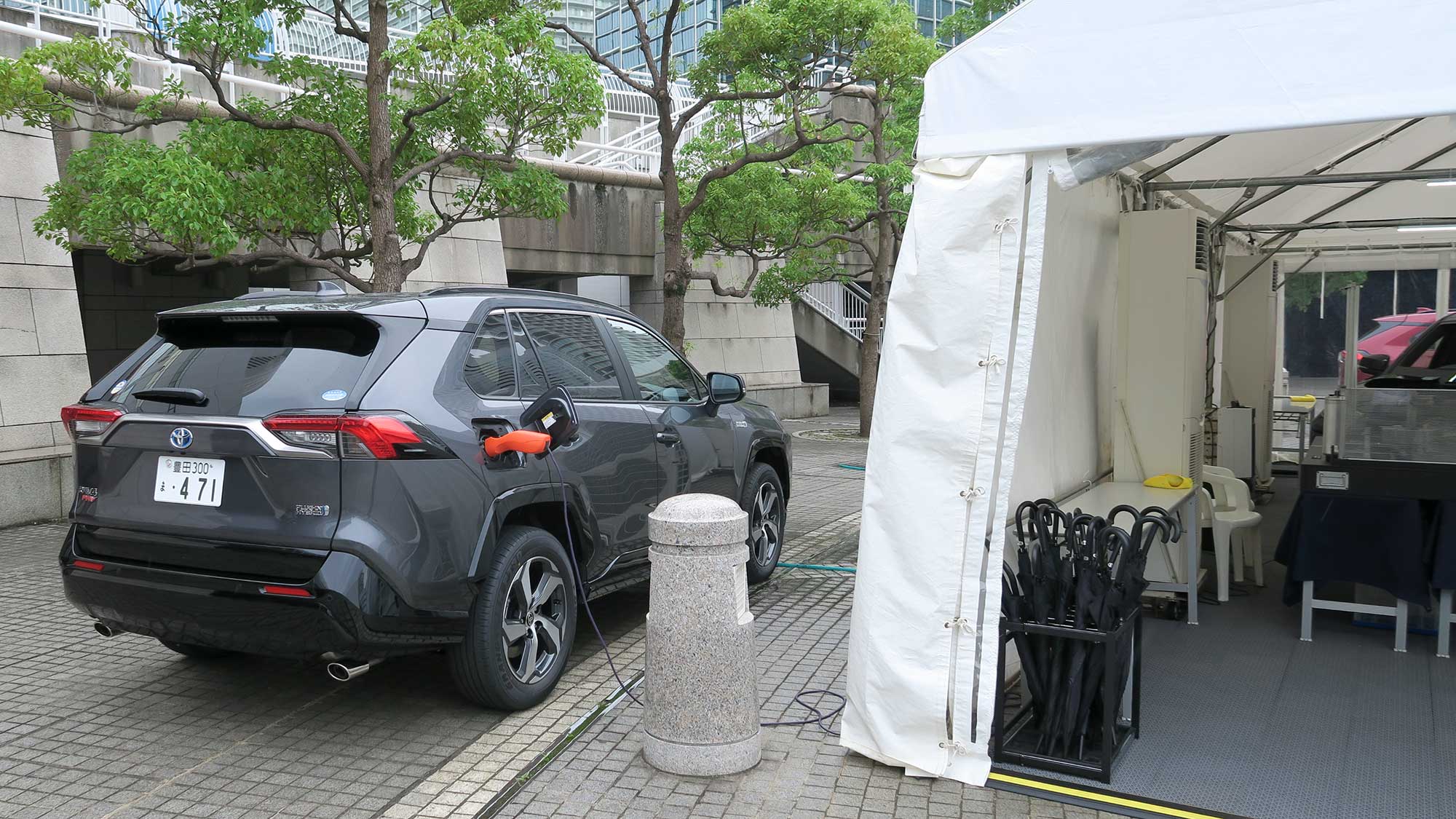

テント内には電池冷却システムを電飾で説明する展示物が用意されていました。この展示や、テント内に置かれたサーキュレーター、蛍光灯などの電源は、傍らに停められたRAV4 PHV から、AC100V1500Wを取り出せる『ヴィークルパワーコネクター』(標準で付属)を通じて配線されていました。高価な別売り機器がなくても実用的なAC電源が電動車から取り出せるこの仕組み、素晴らしいですね。

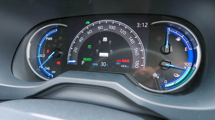

今回、私はRAV4 PHVに試乗した際にはほとんどEVモードで走行しました。率直に「とても素晴らしいEV」に仕上がっている印象でした。とはいえ、電池残量がガソリンメーターと同じように「針」でしか表示されず、ピュアEVに比べて電池とのコミュニケーションがしにくいこと。また回生ブレーキのフィーリングが普通のエンジン車、あるいはハイブリッド車のオートマと違和感がない、つまりEVらしさをあえて包み隠していることなどを感じました。
