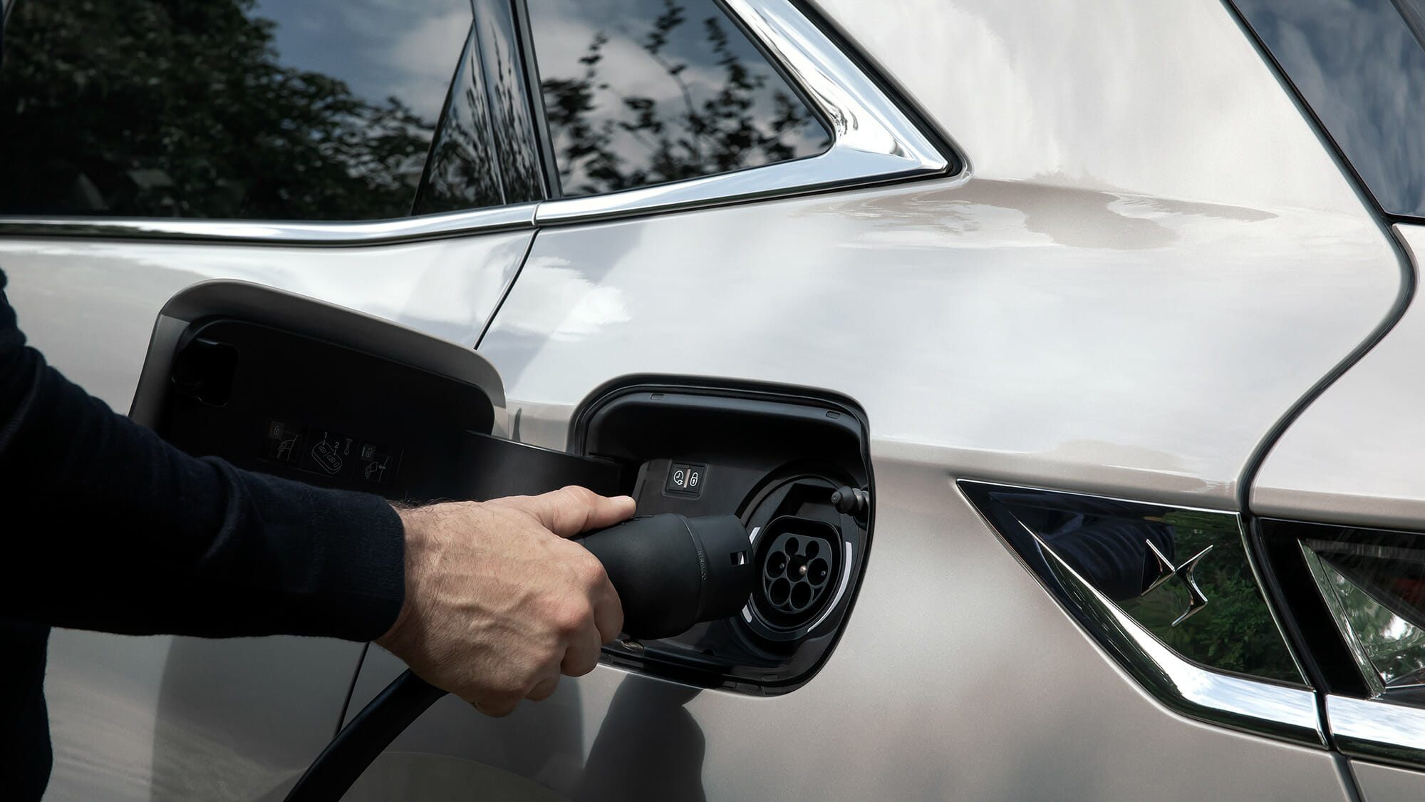

普通充電のみに対応し、満充電となるのに3kW/200Vで約5時間、6kW/200Vで約2.5時間を要する。専用の3kW 15A 200V充電ケーブルが標準搭載される。バッテリーの寿命に関して、6年間または10万kmの走行が保証される。

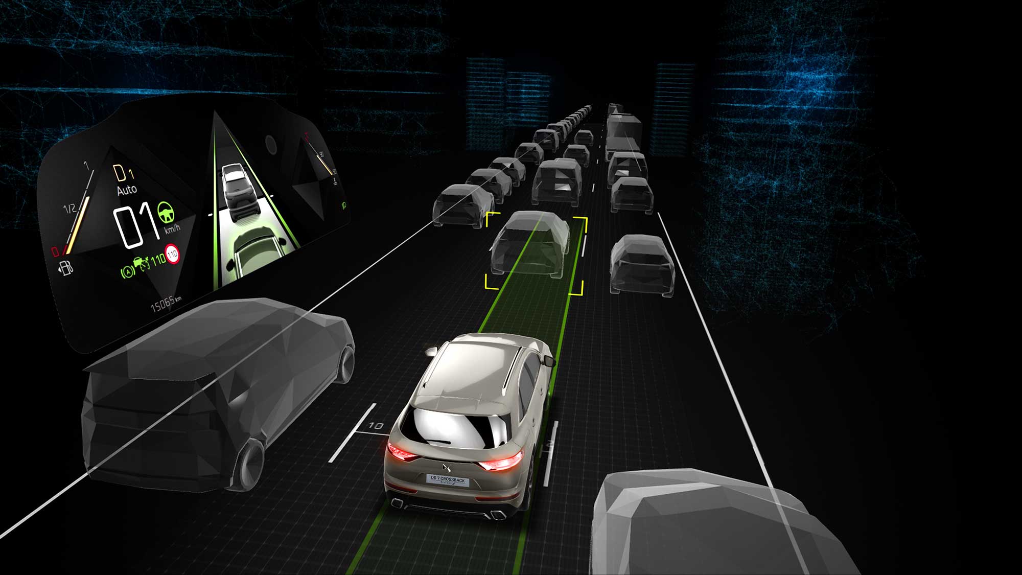

ADAS(先進運転支援システム)も充実している。先行車両との車間距離を一定に保つアクティブ・クルーズ・コントロールと、白線を認識して車線内のポジションをキープするレーン・ポジショニング・キープを統合したDS ドライブアシストが備わる。車線中央を維持する同種のシステムは多いが、車線の左寄り、右寄りといった任意のポジションを選べるのはグループPSAの各モデルだけの特徴だ。
