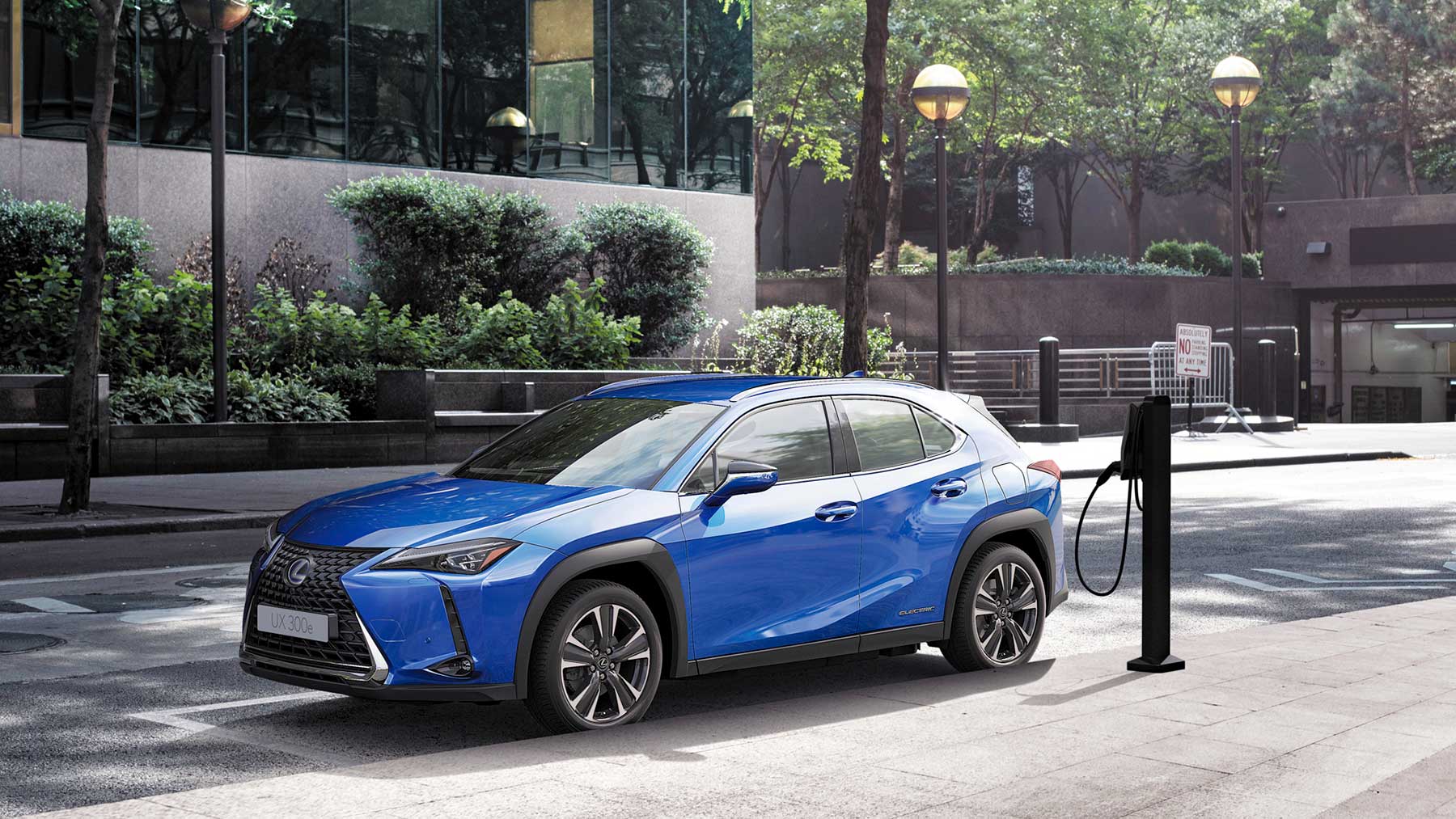

ガソリンエンジンの『UX200』やハイブリッドの『UX250h』と見比べても、エクステリア、インテリアともに見た目は言われてないとこれが電気自動車だと分からないぐらい。
小さなバッジが電気自動車の証
外観ではバッジで違いをアピール。ボディサイドに「ELECTRIC」とリアに「UX300e」の文字。小さな「e」が電気自動車の証です。

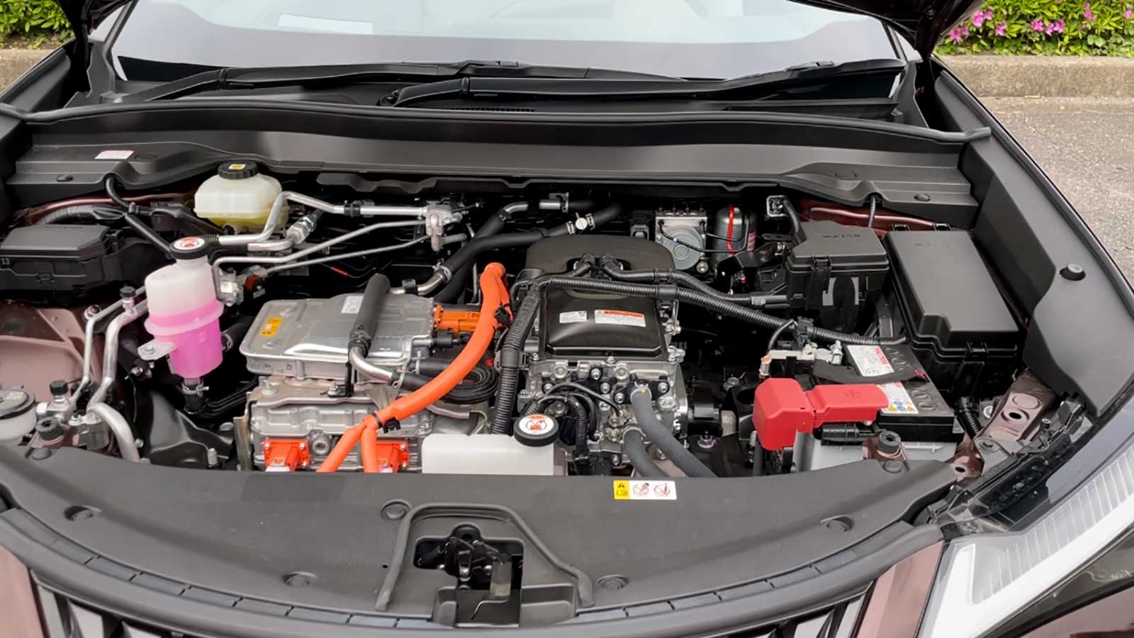

そして肝心の心臓部。モーターは最高出力203ps(150kW)、最大トルク300Nm、駆動用のバッテリー容量は54.4kWhのリチウムバッテリーを搭載。ハイブリッドモデルには電気式の全輪駆動モデルもありますが、EVモデルは4KM型のモーターで前輪を駆動します。航続可能距離は367㎞(WLTCモード ※EPA換算推計=約281km)。
そして、GA-Cプラットフォームを採用して剛性を高め、ショックアブソーバーなどのチューニングを変えてEV化に対応しています。

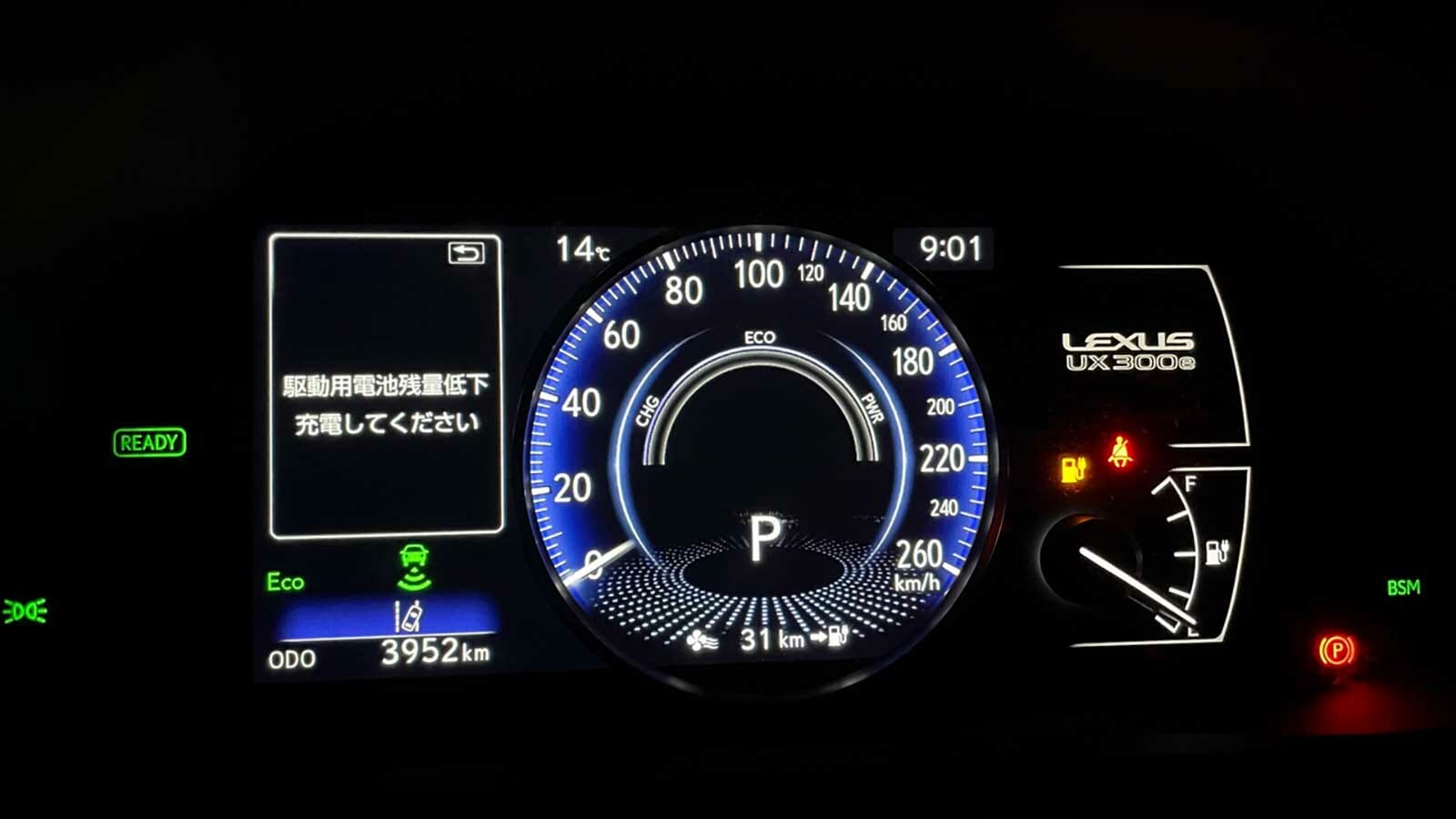

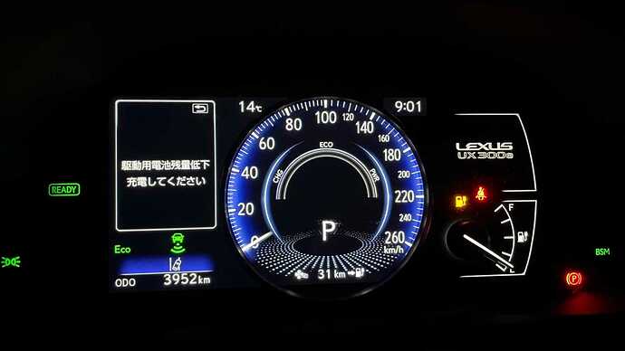

乗り始めたときの航続可能距離は360㎞。充電は30分の急速充電を続けて2回と、翌日に30分の急速充電1回の合計3回。
続けて2回充電したときは、最初の30分で17.8kWh、続けての30分で17.7kWh。航続距離は31㎞から294㎞まで増えました。
翌日は30分の急速充電で、航続可能距離は188㎞から287㎞に。JFEの充電器で終了時の充電電力量は確認できませんでした。
