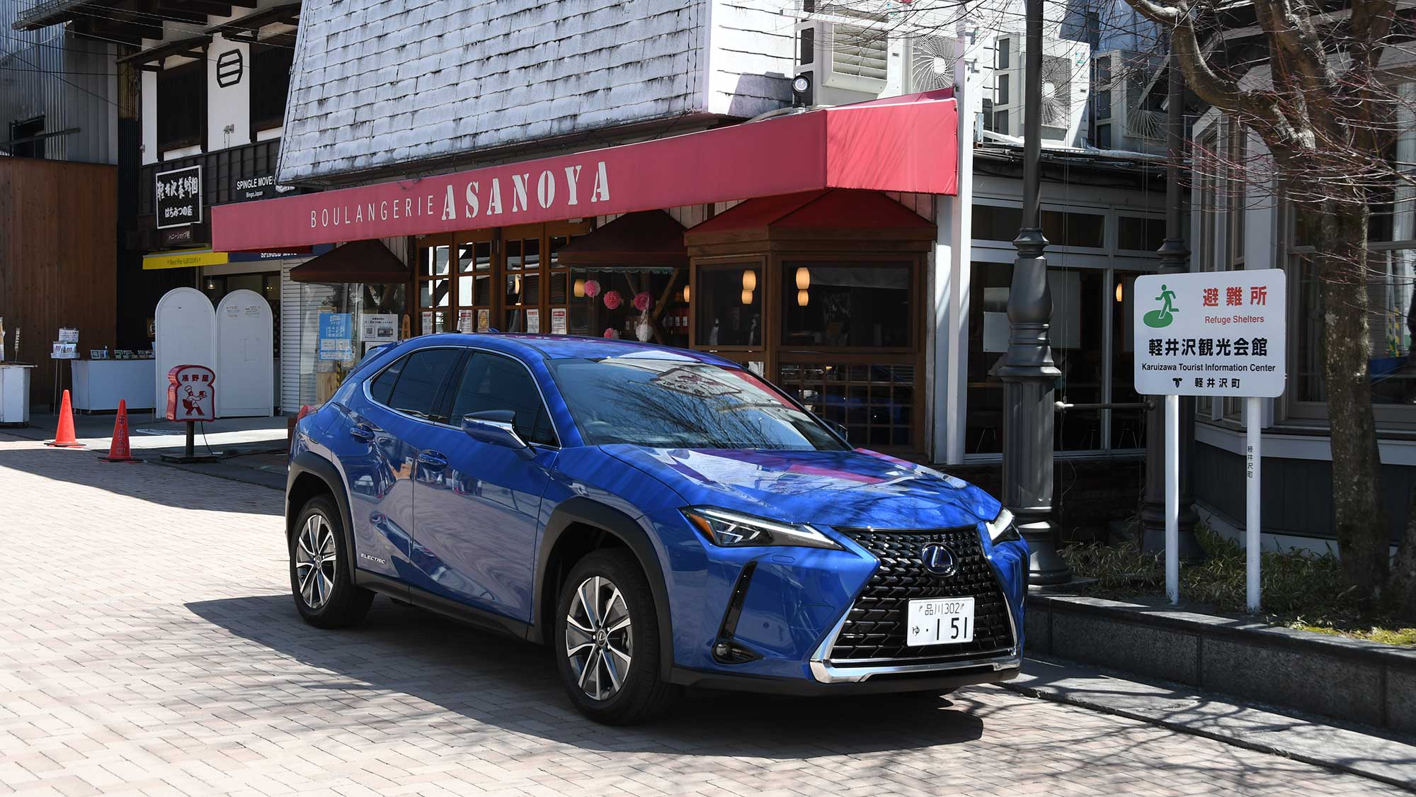

レクサスブランドとして初、そしてなによりもトヨタ自動車として日本で初めて一般向けに量産&市販される電気自動車(EV)がレクサス『UX300e』である。レクサスUXはレクサスSUVラインアップのボトムモデルにあたる。UXそのものは2018年に日本での発売が開始された。
プラットフォームはTNGA(トヨタ・ニュー・グローバル・アーキテクチャ)と呼ばれるもので、C-HRと兄弟車となる。当初のラインアップは2リットルピュアエンジンのUX200、2リットルエンジンにモーターを組み合わせたハイブリッドのUX250hの2つのパワートレイン(以降、UX200とUX250hを標準のUXとする)を用意。EVのUX300eは2020年10月に追加された。

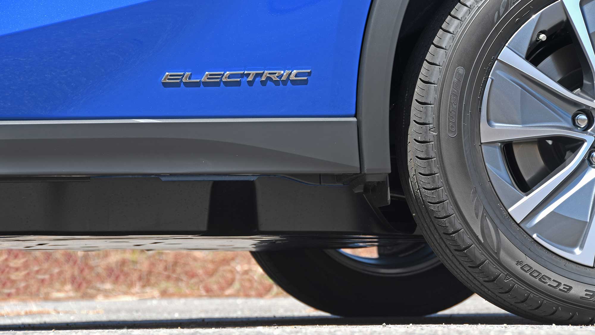

標準のUXと同じTNGAのプラットフォームをフロントからリヤまでしっかりとしたブレースを追加しつつ、床面にバッテリーを配置、そこに井桁の鋼鉄製アンダーフレームを被せてボディと連結している。つまりバッテリーはボディから吊されているような形となる。
バッテリー搭載により、最低地上高はエンジンモデルの160mmより20mm減少し、140mmとなっている。UX300eのボディサイズは全長4495mm×全幅1840mm×全高1540mmでピュアエンジン&ハイブリッドモデルと変わりない。バッテリー搭載により最低地上高は減っているものの全高は1540mmを維持し、多くの立体駐車場への駐車が可能。標準のUXが登場した際、都市型クロスオーバーSUVらしいスタイルを実現しつつ駐車の利便性も得ることに成功した。全高の低さはUXシリーズにとって大切なものであり、EVを出すに至って全高を高くすることはできなかったのだろう。このパッケージングはよくできていると評価できる。

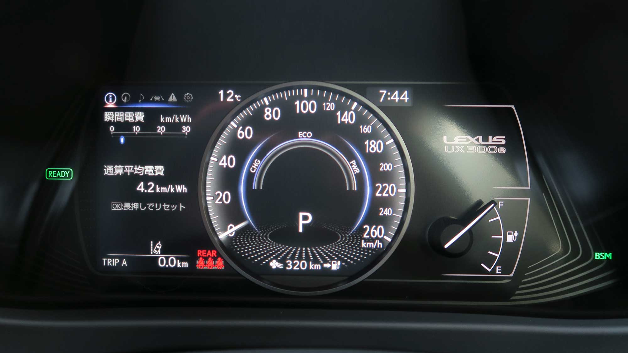

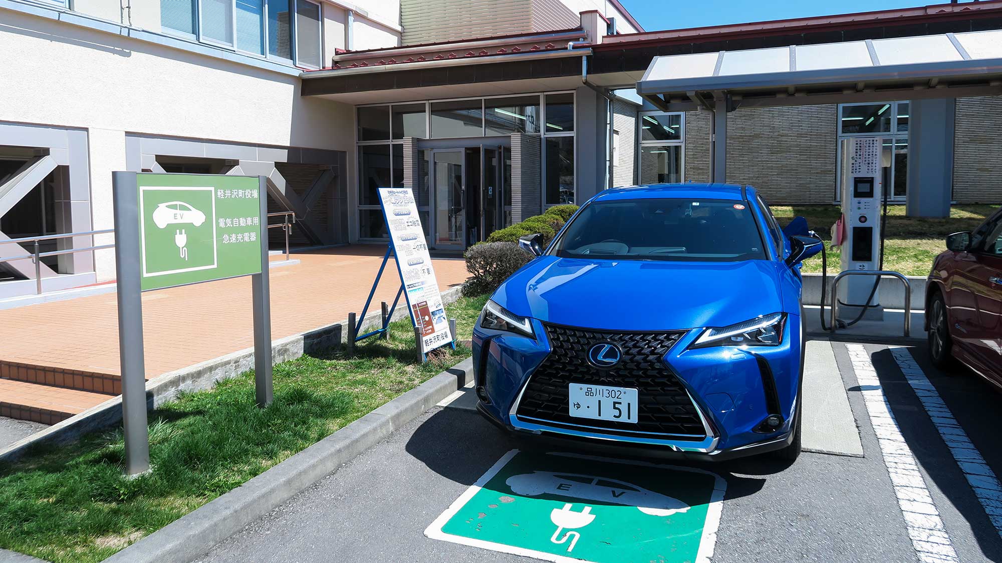

軽井沢に到着。撮影を終え、充電のため軽井沢町役場に向かう。軽井沢役場到着時のオドメーターは169.3kmで、走行可能距離は残り35km、通算平均電費は4.6km/kWhであった。

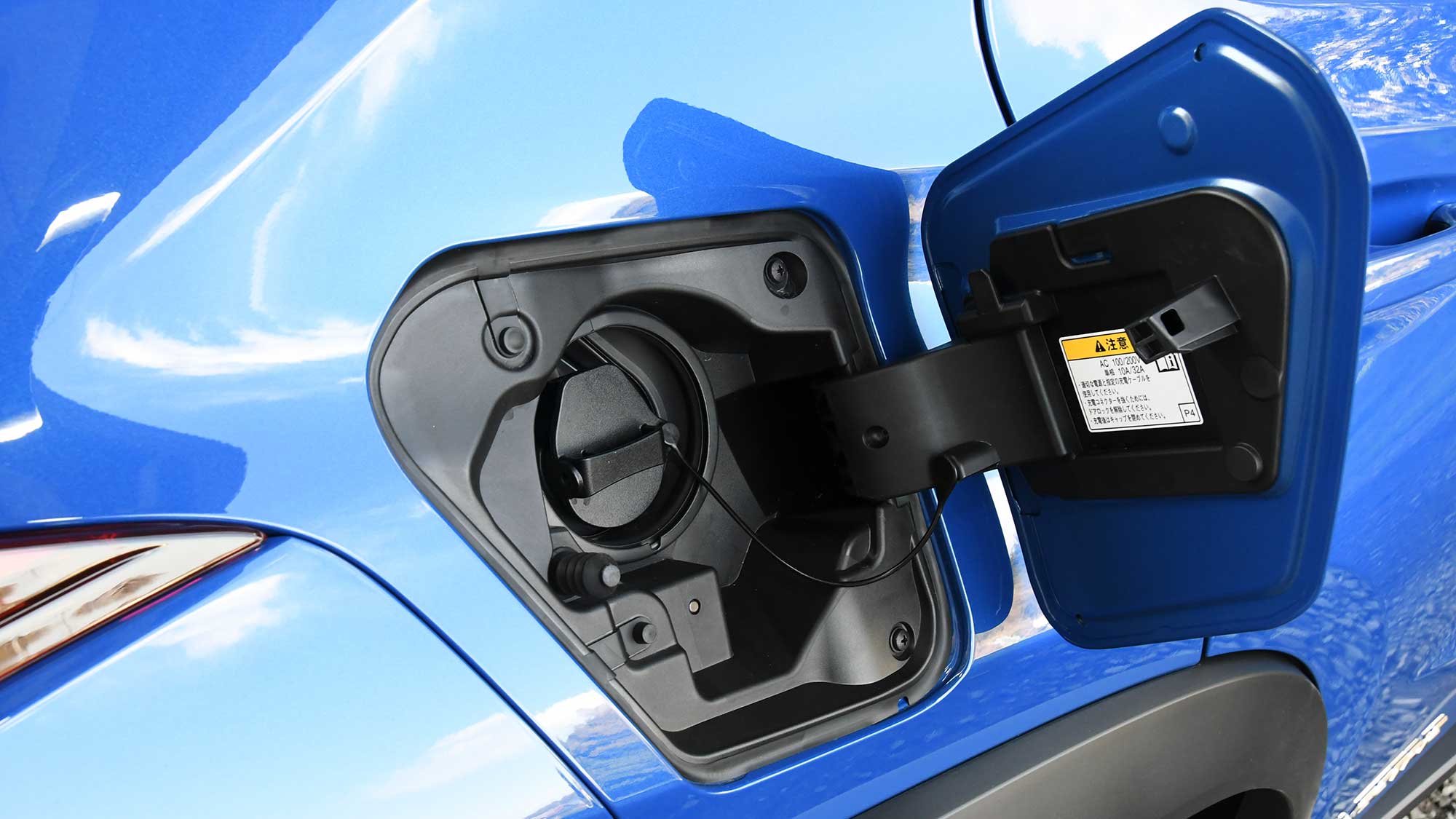

54.4kWhのバッテリーを搭載し、カタログスペックではWLTCモードの一充電走行距離は367kmとなっている。欧州WLTPでは196マイル(約315km)、EPA換算では約281kmなので、エコモードとはいえ、エアコン入れっぱなしで約170kmを走り、おおよその標高差1000mを登ってきてこの数値ならばまずまずと言ったところだろう。役場の急速充電器で30分充電し、走行可能距離は230.7kmに復活。充電前に約1/4まで減っていた駆動用電池残量計は3/4弱まで戻った。
メーター上の電池残量表示はアナログ型の残量計と、走行可能距離の表示のみで、SOCの「%」は示されない。
帰路は約1000m分の標高を下っていくことになるので、UX300eでの東京-軽井沢の往復は、一度の急速充電で安心して行えることがわかった。じつはこの充電後に、せっかく標高を下るのだからと碓氷峠(旧中山道)を通りながら、回生充電を試みたのだが、約20kmを走って5km分しか回生できなかった。
20km走って5km増えているのだから実際には25km分の回生ができているわけだが、私だけでなく同行した寄本編集長も感覚的にもう少し回生できてもいいという印象であった。碓氷峠は勾配が緩く、コーナーもタイトなので回生には不向きのようで、勾配もきつめでコーナーも高速コーナーとなる碓氷バイパスならばもう少し回生できたかもしれない。
碓氷峠を下ったあとは国道18号線で上信越道富岡インターまで行き、その後上信越道、関越自動車道経由練馬インターに。中野区まで戻ってオドメーターの表示は325.1km。電池残量は1/4強の位置、走行可能距離は90kmを示していた。往路は満充電から35km程度の余力しか残らなかったが、標高差約1000mを下る帰路ではおおよそ半分の電池容量で約156kmを走りきったことになる。通算平均電費は5.6km/kWhであった。
