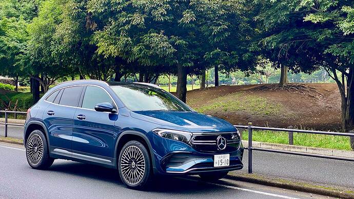

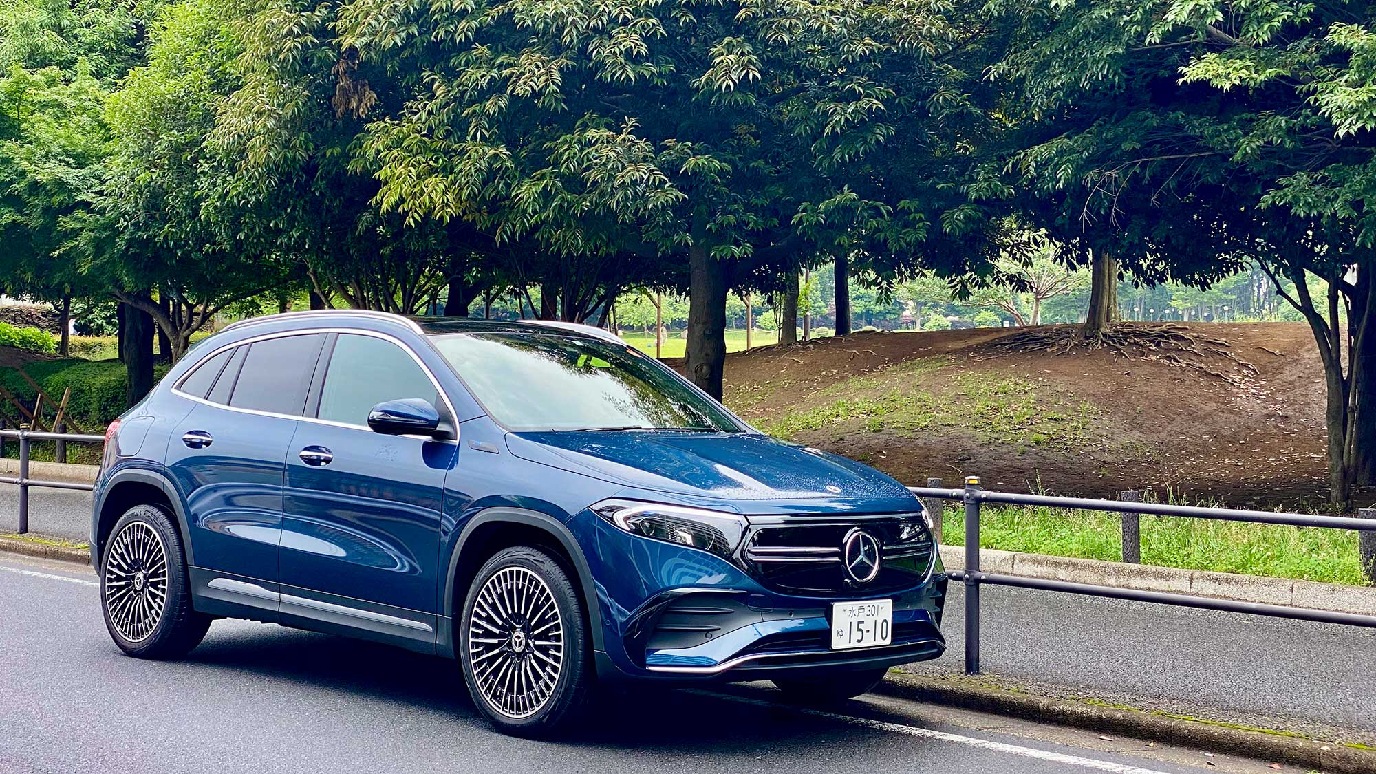

シルエットはGLAのまんま。GLAのEVコンバージョンであることは一目瞭然である。まぁ当初からEVも想定しているだろうからコンバージョンというのは適切ではないかもしれない。

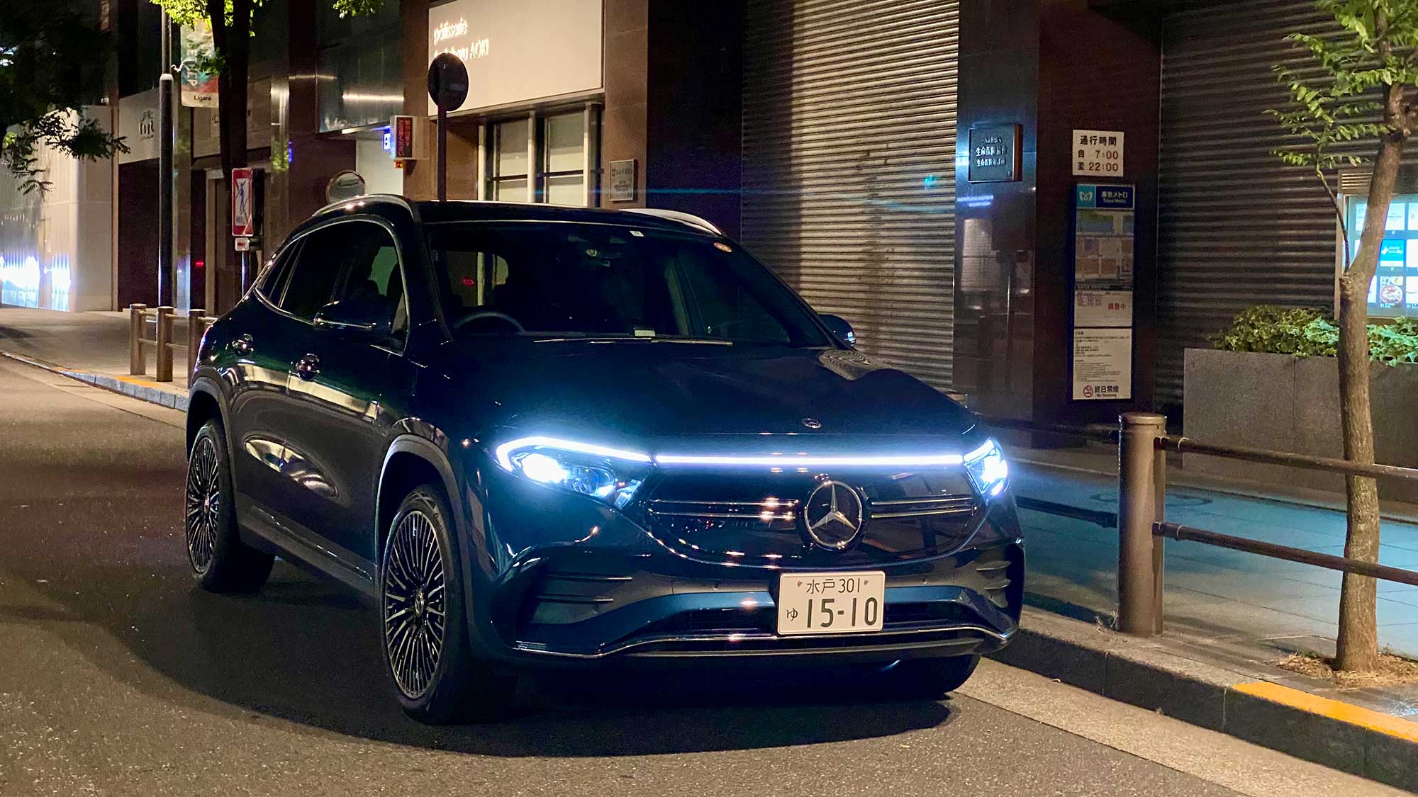

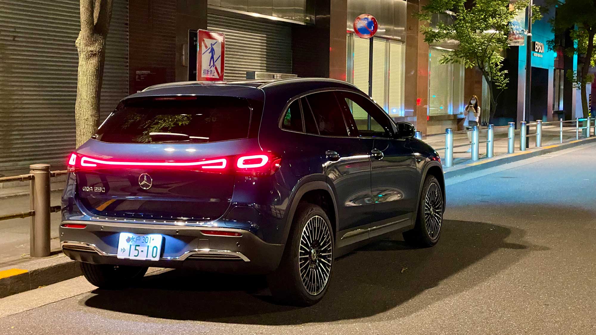

ただし、GLAと違ってフロントグリル部分は艶ありのブラックパネルによってふさがっている。ボンネットフードとフロントグリル(風パネル)の境目にLEDランプが仕込まれていて、ヘッドランプ点灯時に左右がつながって光る。リアも同様で、GLAが一般的なリアコンビランプなのに対し、EQAでは左右がLEDランプでつながった目ン玉つながりのおまわりさん風リアコンビランプを採用している。未来的な印象だ。いっぽうでAMGラインの標準装備である20インチのアルミホイールはスポークタイプのクラシカルなデザインとなっている。

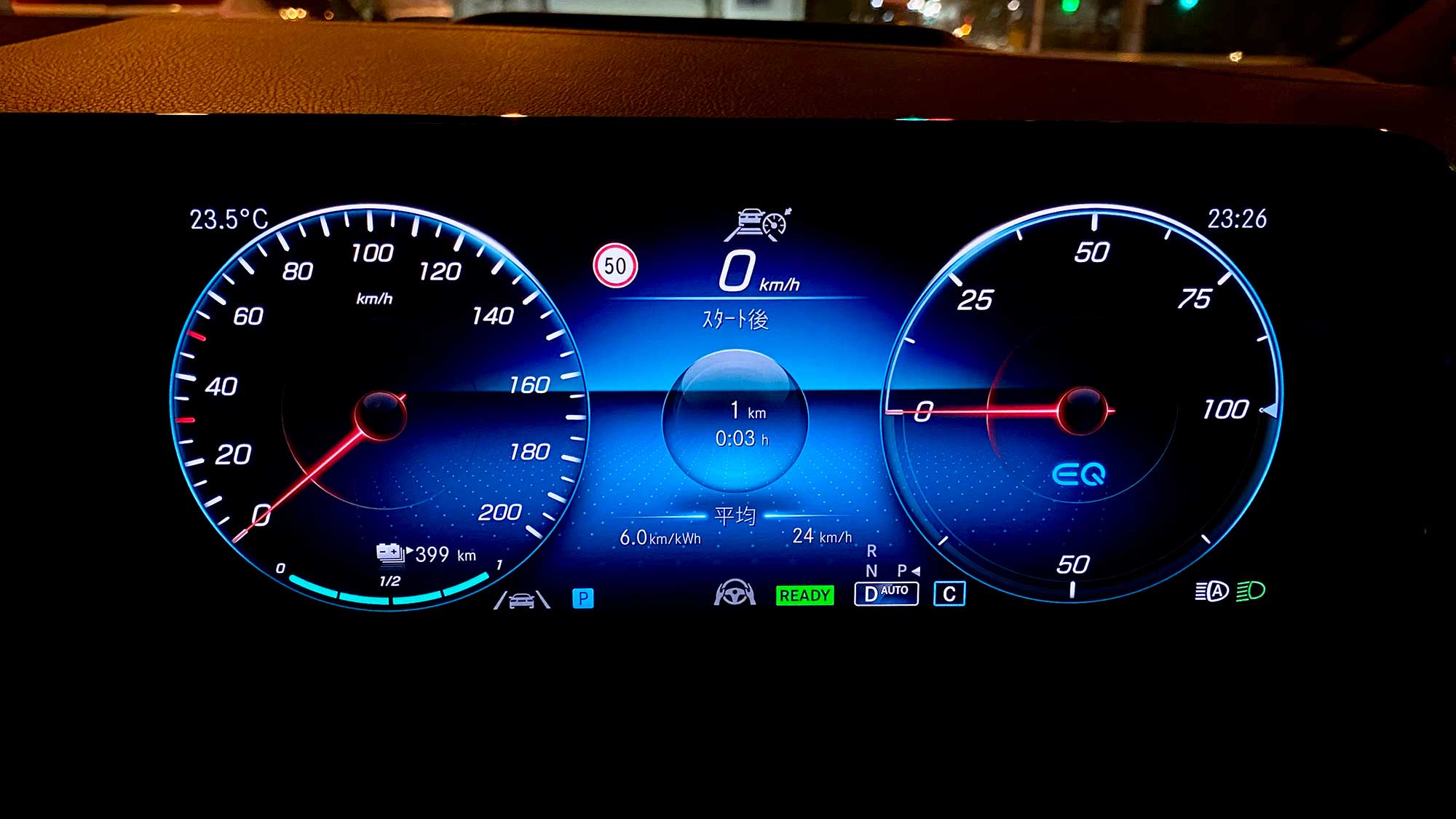

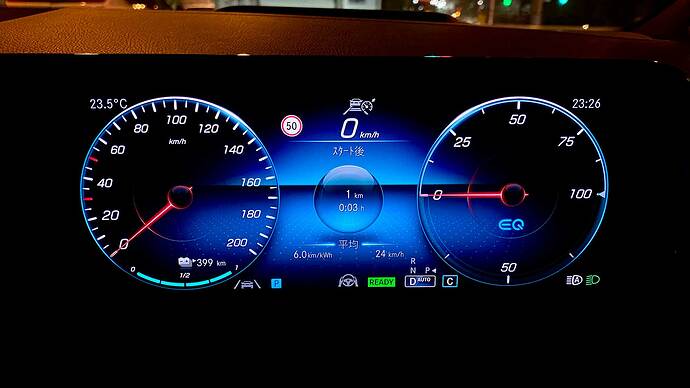

走行の直前に充電プラグを抜いた充電量100%の状態で借りた。その際、航続可能距離は399kmと表示されていた。今回は残量がなくなるまで走らせることはできなかったが、試乗の終盤に平均電費6km/kWhと表示されていたので、399kmの航続可能距離は実態とそれほどかけ離れてはいないはずだ。充電は他の多くのEV同様、6.0kWまでの普通充電と100kWまでの急速充電(CHAdeMO規格)に対応している。
