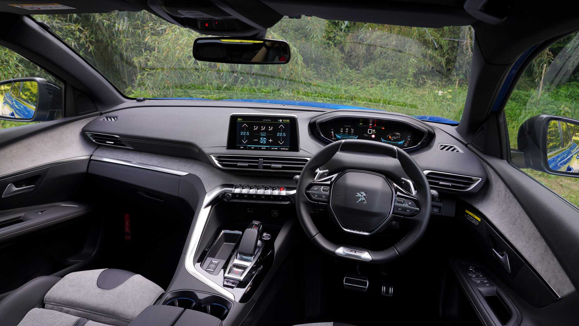

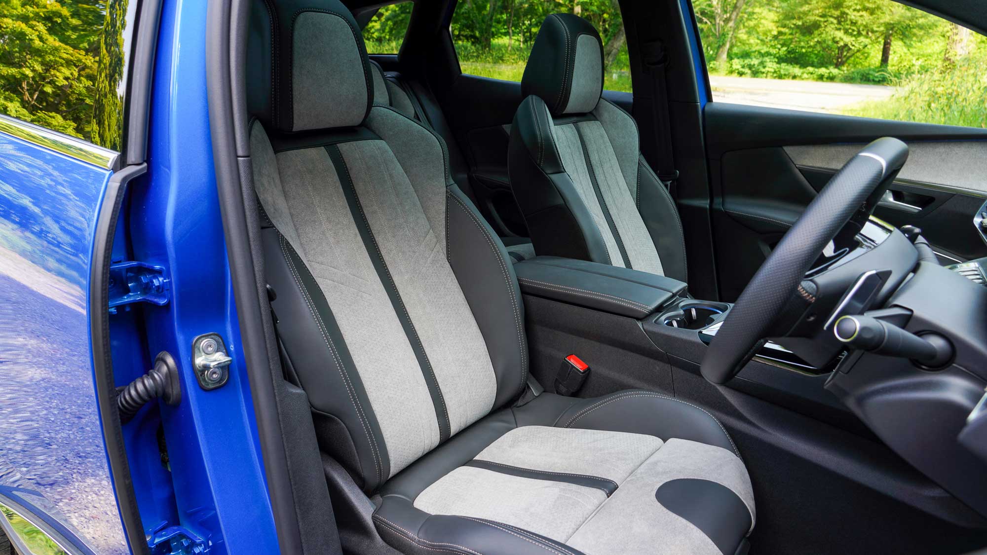

「3008」の特徴は個性的なエクステリアとインテリアのデザイン。特にインパネのデザインは個性的。「i-Cockpit」は、特徴的な楕円形のステアリングホイールの上部にメーター類を視認する(通常はステアリングホイールの内側からメーター類を視認)構造で、視線移動が少なくなっています。また、通常よりこぶし1個分程度、ステアリングを持つ部分が下がります。このため、腕の位置が下がり楽な姿勢で座ることができます。さらに、座り心地の良いシートや、しつけの良いADAS(先進運転支援システム)などと相まって、長距離運転は非常に楽で疲れ知らずです。

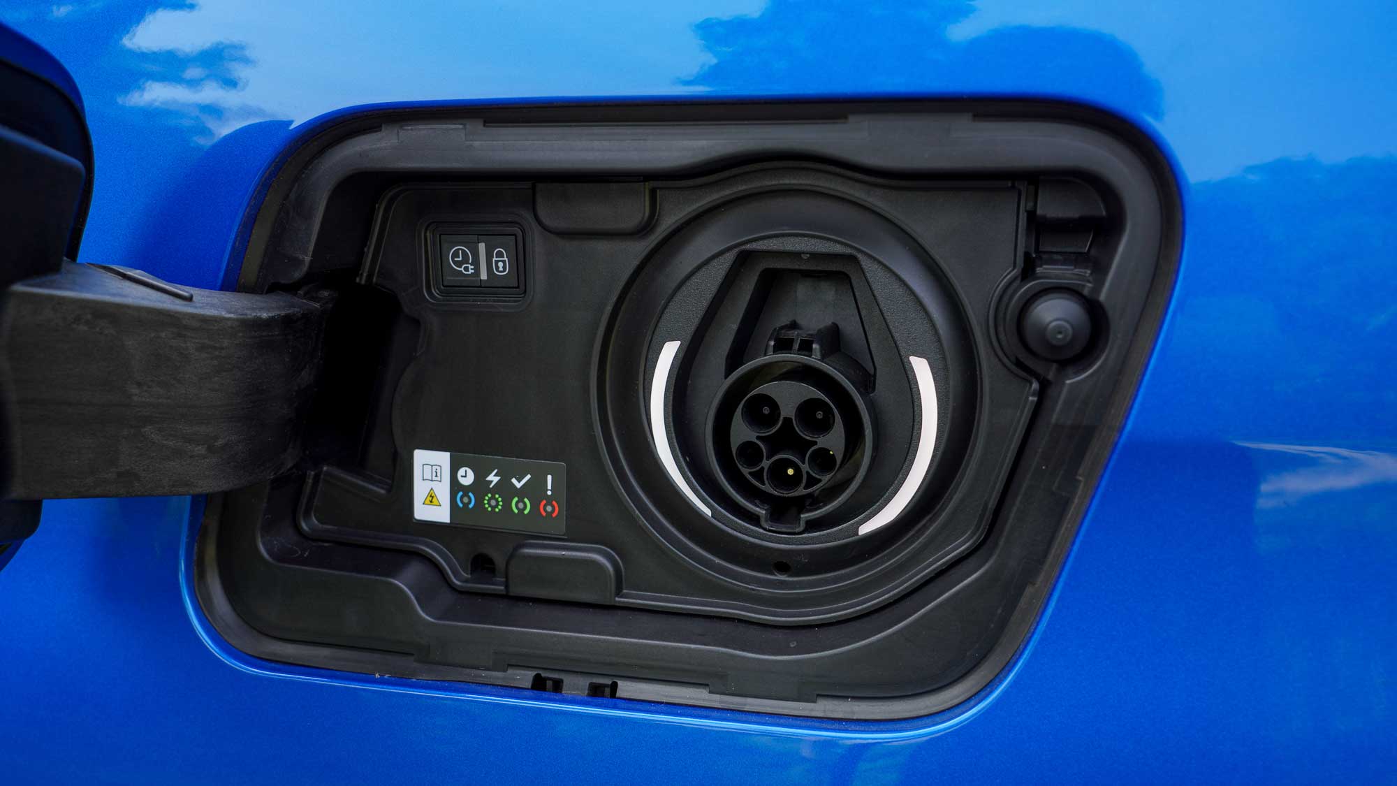

三菱 アウトランダーPHEV、トヨタ プリウスPHVなどの国産PHEVモデルは急速充電(CHAdeMO規格)に対応していますが、「3008」は普通充電のみとなっています。なお「3008」に限らず、PSAグループの傘下ブランド、シトロエン、DSのPHEV(3008とパワートレインが同じ兄弟車となる)も普通充電のみを装備しています。
その理由についてPSAジャパンの広報に尋ねると「コストをかけて搭載しても急速充電は見合わない機能となる」旨の回答でした。また「そもそも本国ではPHEVに乗って外出した先で急速充電をするという概念すらないのでは」という会話もありました。
たしかに、PHEVで急速充電の必要性は低いですね。バッテリーがなくなってもエンジンで走りますし、急速充電器の利用料よりガソリン代のほうが安くなるケースも多いでしょう。個人的には、PHEVは普通充電対応だけでよし、と思った次第。しかし、逆になぜ国産PHEVに急速充電を搭載しているのかが謎になりました。公共の充電スタンドでPHEVが充電することについては、次回のフレンチPHEVのドライブでさらに考えてみることにします。
