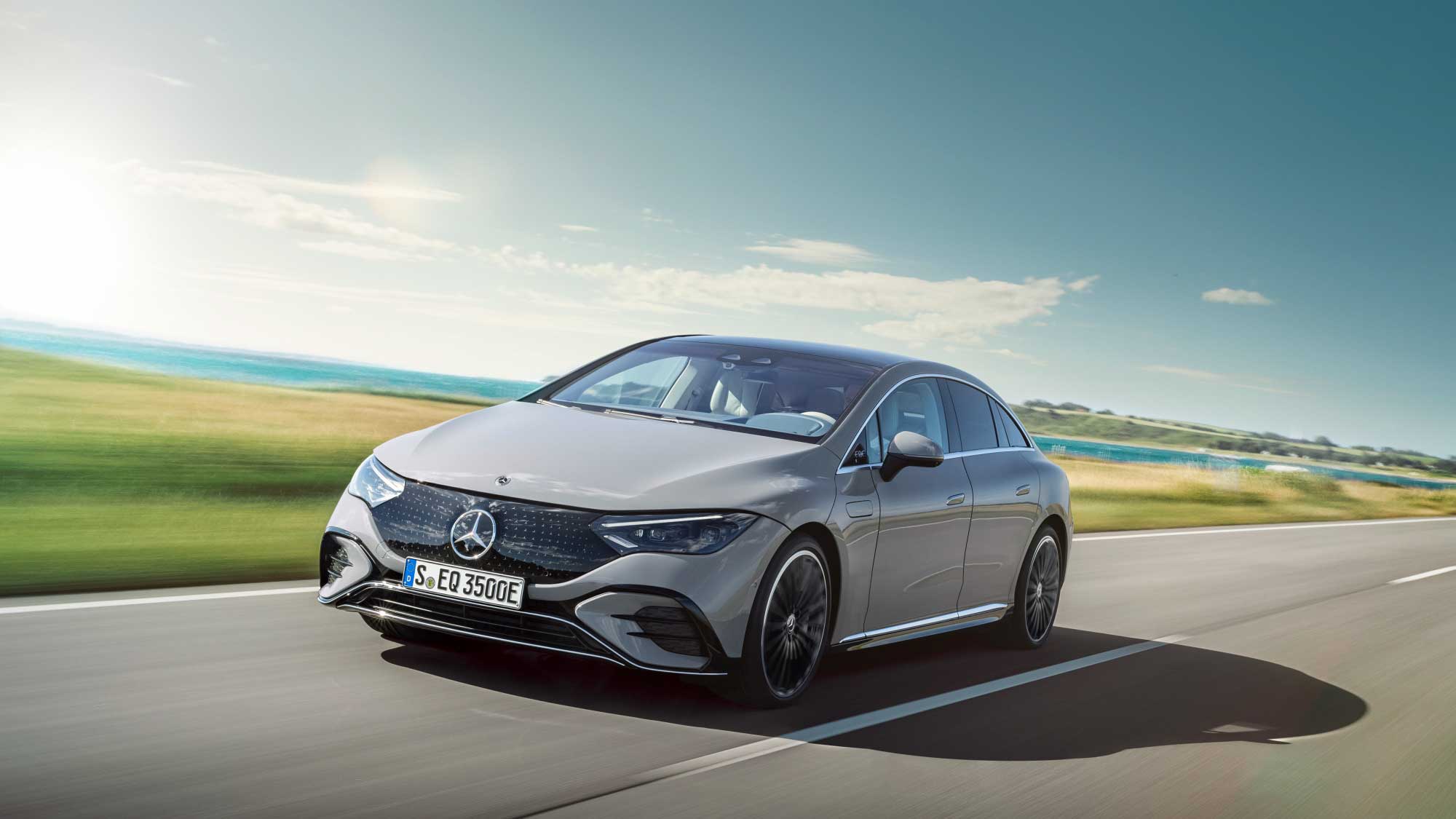

メルセデス・ベンツ『EQE』は来年発売〜電気自動車のラインナップが着々と拡充
2021年9月5日、メルセデス・ベンツは従来の『Eクラス』の電気自動車バージョンになる『EQE』の概要を発表しました。バッテリー容量は90kWhで、1回の充電での航続距離はWLTPで最長660km。発売は2022年半ばになる予定です。

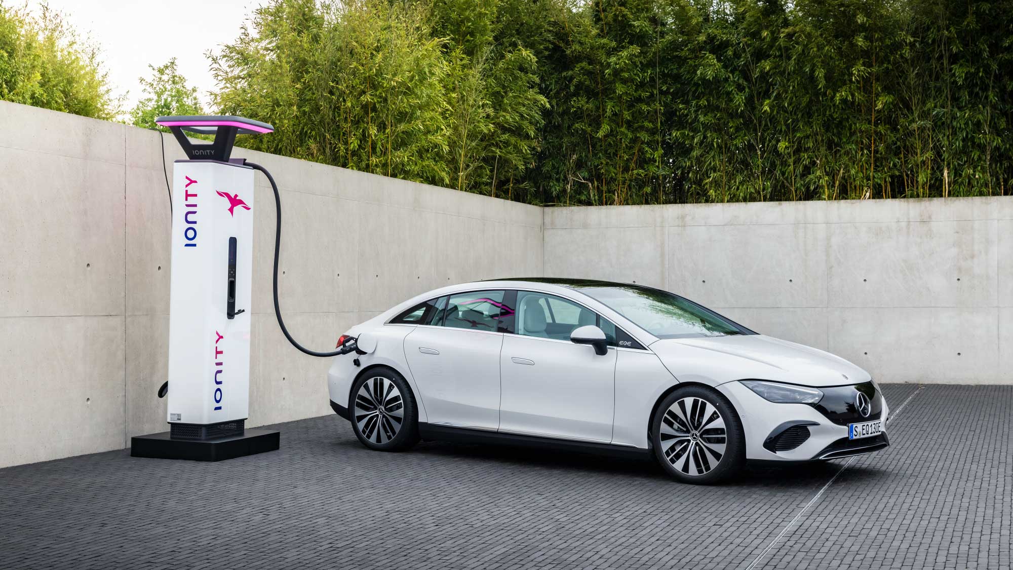

充電は、急速充電は最大170kW、普通充電は最大11kWか、オプションで最大22kWに対応します。メルセデス・ベンツは最上級の『AMG EQS』でも急速充電は200kW対応までです。
急速充電器は『IONITY』が最大350kWで充電可能な設備を整備しています。けれどもポルシェ『タイカン』も、最大350kWに対応するシステムにはなっているものの、現在は「パフォーマンスバッテリー」搭載の場合で225kW、「パフォーマンスバッテリープラス」の場合で270kWに制限しています。
急速充電出力を上げてバッテリー温度が上がるようであれば効率は落ちますし、バッテリーへの負荷も大きくなります。加えて、急速充電で最大出力が出るのはバッテリー残量が一定以上に減っている時だけで、充電が進めば出力は落ちます。
以前、『タイカン』のスペックが未公表だった時期に、EVsmartブログの記事で急速充電の効率を検討したことがあります。この時は、出力が350kWでも300kWでも、あるいは250kWでも、普段の使用で大きな違いは出ないだろうと考えました。
バッテリーの耐久性や全体効率を考えると、今のところは200kW前後というのが各社に共通したバランス点なのかもしれません。
