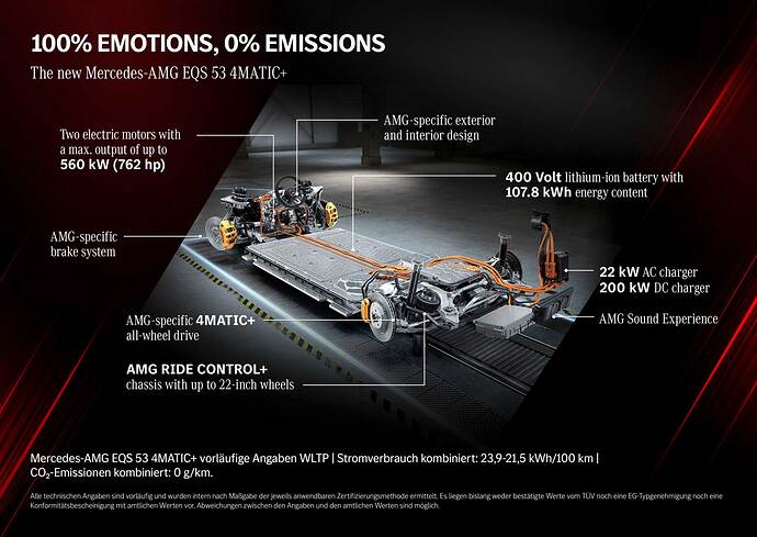

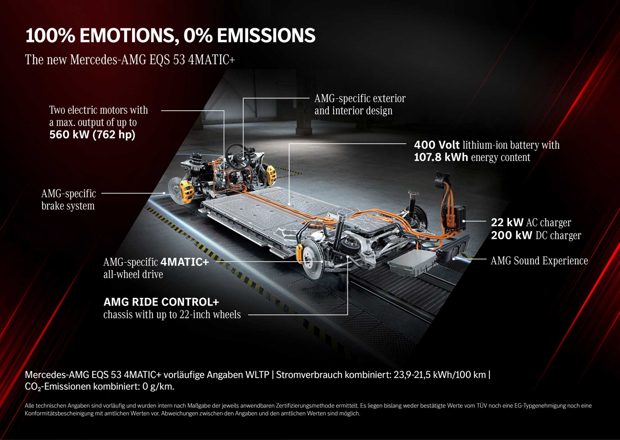

100km/hまで加速するのに3.4秒

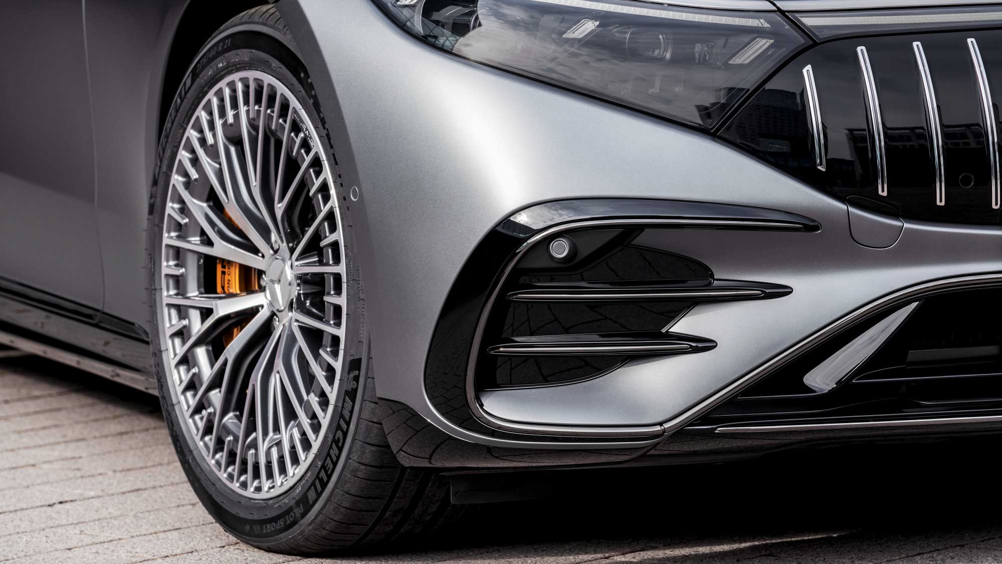

では、ざっと『AMG EQS 53 4MATIC+』のスペックを見ていきましょう。車のサイズはまだ出ていませんが、『EQS』が「全長5216/全幅1926/全高1512mm」だったので、それほど大きく変わらないと思います。ホイールサイズは21インチか22インチから選択になるようです。でかいです。
『EQS 53 4MATIC+』スペック(2021年9月12日時点)
最大出力484kW(560kW)
最大トルク950Nm(1020Nm)
最大回生出力300kW
バッテリー容量107.8kWh
一充電航続距離(WLTP)526〜580km
一充電航続距離(EPA推計)約469〜517km
電費(WLTP)4.18~4.6km/kWh
0-100km/h加速3.8秒(3.4秒)
最高速度220km/h(250km/h)
**※カッコ内は「AMG DYNAMIC PLUS package」**
※EPA推計はWLTP値を換算指数「1.121」で割った値です。
最高出力と最大トルクは、ノーマルバージョンが484kw(658hp)/950Nmで、オプションの「AMG DYNAMIC PLUSパッケージ」にすると、レースモードでは560kW(761hp)/1020Nmになります。ちなみにICEのメルセデスAMG『E 53 4MATIC+』の公式HPには、レースモードはサーキット走行専用なので公道では使わないでくださいと注意書きがありました。とは言っても、ノーマルの650馬力っていうのも、平民の筆者にはどこで使うのか想像できません。
駆動方式は、前後輪の車軸にそれぞれAMG専用のモーターを搭載した、2モーターの全輪駆動(4WD)で、0-100km/hの加速性能はベーシックモデルが3.8秒、オプションのレースモードでは3.4秒です。信号グランプリではテスラ『モデルSプラッド』といい勝負ができそうです。危ないのでしないでほしいですが。
モーターは、ローターシャフトに冷却剤を通す構造になっているようです。AMGはこの構造を『water lance』(水の銛)と呼んでいます。リリースではその他、インバーターを含めて温度のコントロール能力を高めていることを強調しています。
前後輪のモーターは、1分間にトルクチェックを1万回することなどによって運転状況に応じて細かくコントロールするそうです。応答性がとても高そうです。運転モードは「コンフォート」、「スポーツ」、「スポーツ+」の3種類です。
大出力のモーターがあるおかげで、回生ブレーキの最大出力は300kWになります。といってもどのくらい強いのか比較対象がないのでよくわかりませんが、エネルギーの回収能力は高そうです。回生ブレーキは、ステアリングのスイッチで3段階に調節ができます。オプションのドライブパイロットを付けると、信号などでは前方の車の動きに応じて、停止するまで自動で減速できるようになります。
107.8kWhのバッテリーで航続距離は500km以上
バッテリーはリチウムイオンで、正極材はニッケル、マンガン、コバルトを8:1:1で含む「NMC 811」です。バッテリーの調達先についてリリースは言及していませんが、この7月にメルセデス・ベンツは協力企業と連携して8つのギガファクトリーを建設することを明らかにしているので、自社生産かもしれません。
バッテリー容量は『EQS』と同じ107.8kWhです。ただしリリースでは、高容量に対応するためのAMG専用配線やエネルギーマネジメントを採用したことを強調しています。マネジメントシステムは、OTA(over the air)でのアップデートに対応します。EVの航続距離や出力はバッテリーマネジメント次第で大きく変わるので、システムの更新で電費が向上することがあります。テスラはそうなっていますね。
一充電での航続距離は、WLTPで526~580kmです。同じバッテリー容量を持つノーマルの『EQS』は4WDの『580 4MATIC+』でも705km(WLTP)なので、当たり前ですが、大きくパワーアップした分だけ短くなっています。500kmオーバーは短いとは言えませんけど……。ちなみにRWDの『EQS 450+』なら843km(WLTP)も行けます。
電費は23.9~21.5 kWh/100km、1kWhあたりの走行距離は4.18~4.6kmです。EVsmartブログで推計したEPA換算にすると3.73~4.1km/kWhになります。650馬力の車でこの電費は、かなり良いと言っていいのではないでしょうか。早く実走行で試したいですね。

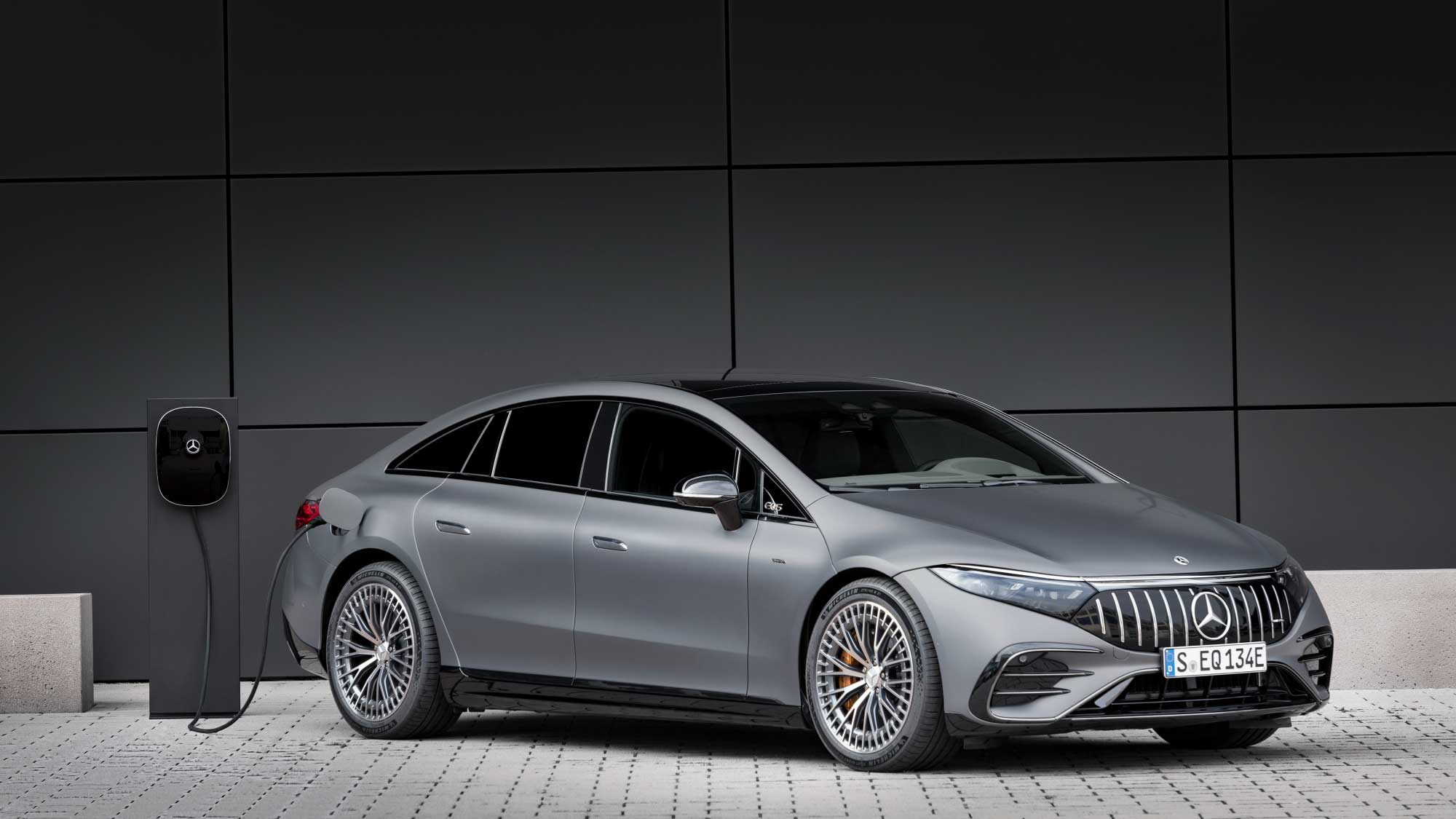

興味深いのは、インテリジェントナビゲーションを使用して車が充電ポイントを認識すると、バッテリーを急速充電に適した温度に調節する機能があることです。温度が低いときには予熱され、高ければ冷却されます。冷却は、アルミの押し出し材を使ったフレームの内部に冷却液を通して行います。

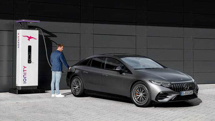

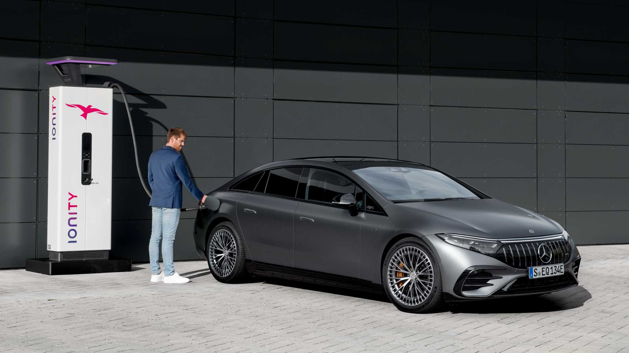

充電は、急速充電は最大200kW、車載の普通充電器は最大22kWに対応しています。ところでリリースには、「日本」限定の機能として「双方向充電」ができるという記載がありました。「bidirectional charging」と表記しているので、V2GやV2Hと同義だと思います。けれども、なぜ日本限定なのかは、謎です。謎すぎます。もし理由が確認ができたら追記したいと思います。
バッテリーの保証期間は、10年、または最大25万キロです。とは言え、今のところどの程度のSOHまで保証するのかは不明です。
3年間は公共充電サービスの料金が無料
ところで、さすが高級車だけあって、充電ネットワークの利用にあたっての恩恵があります。『AMG EQS 53 4MATIC+』を購入後の3年間は、公共充電設備を利用できる『Mercedes me Charge』の基本料金が無料になるサービスが付くそうです。この他、ヨーロッパの『EQS』ユーザーは『Mercedes me Charge』に加入すれば、高速充電設備を運営する『IONITY』の充電器を、1年間は無料で使用できます。充電量の上限は、ありません。ちなみに、日本でも同様の特典は用意されています。ただし、チャデモ規格の急速充電網は現状で「90kWがちらほら、数年のうちには120〜150kWの充電器が登場するかも」といった様子で、200kWなんていう超高出力にはインフラが対応していません。
