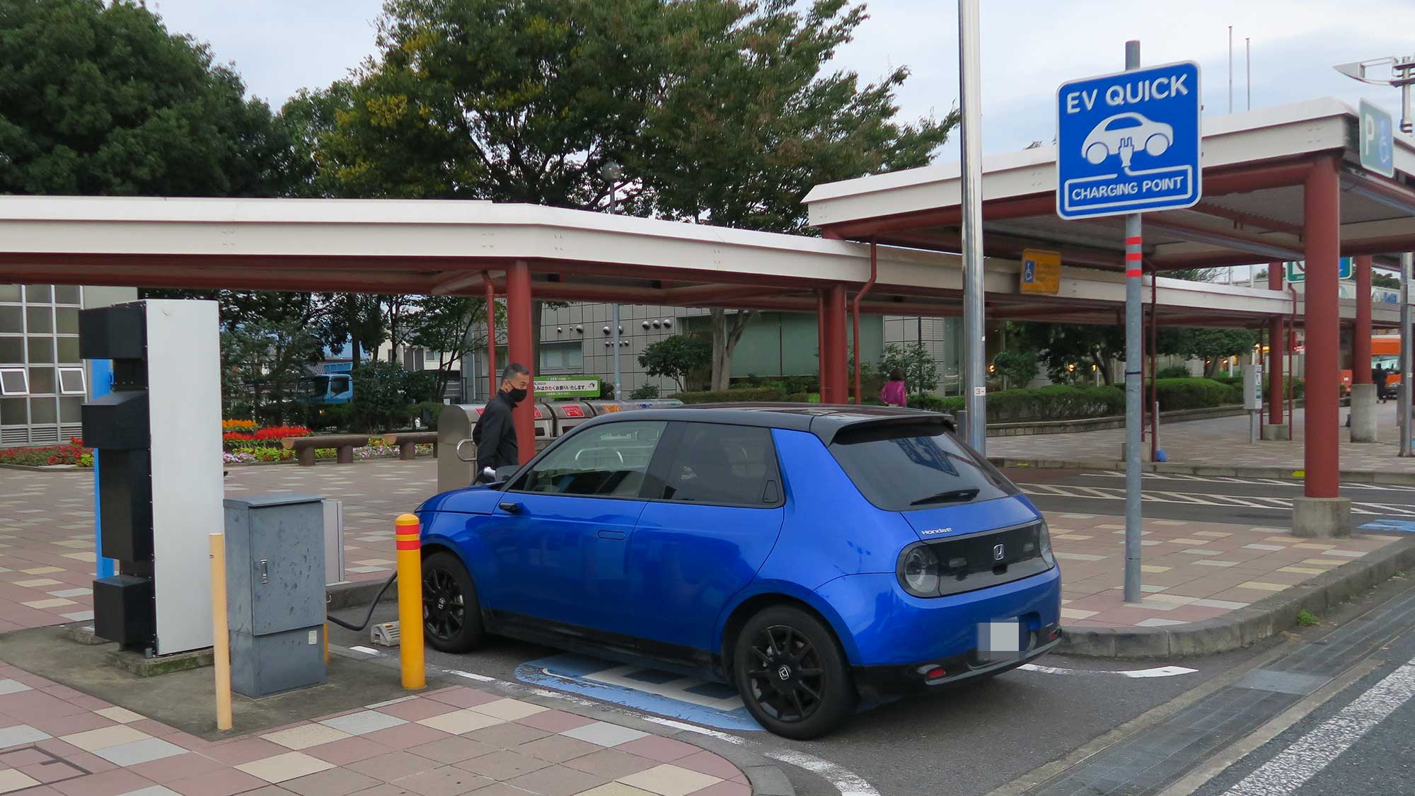

往路の上里SAでトイレ休憩。すると、急速充電器では見たことのあるブルーのHonda eが充電中。EVsmartブログにも寄稿していただいているフリーライターの篠原さんも、同じイベントに参加するために長岡を目指していたのでした。
篠原さんは途中充電2回計画で走っていて、残りSOC数%で上里に着いたようです。でも、アリアのSOCはまだ73%もあって、急速充電の必要はまったくありません。トイレを済ませ、激励の挨拶を贈って、お先に失礼させていただきました。

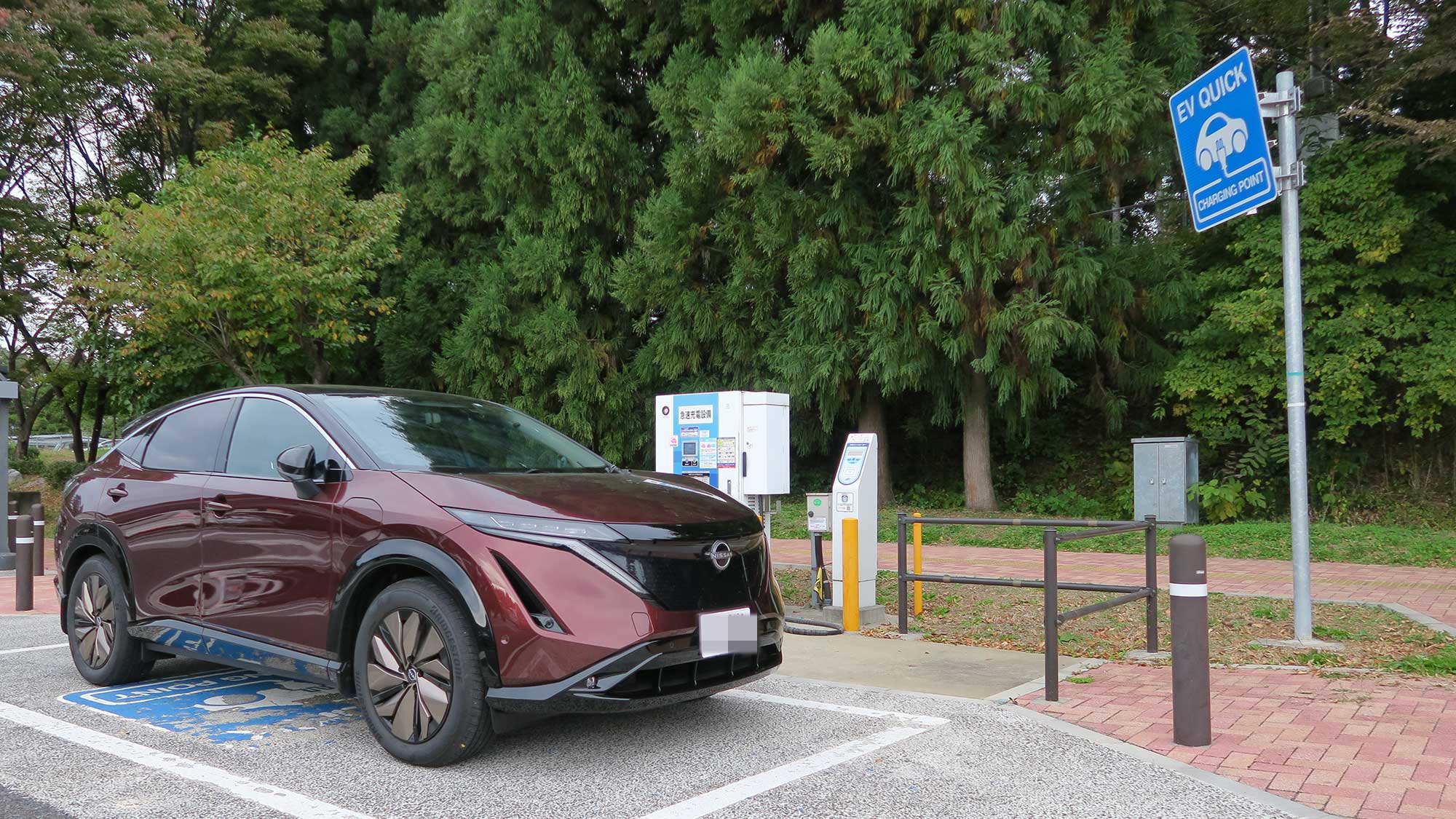

目的地が近づきSOCが30%くらいになってきたので、越後川口SAにピットイン。軽く朝食を食べながら30分間急速充電しておこう、と思ったのですが……。残念ながら急速充電器には先客が。日産リーフだった(写真撮り忘れました)のですが、実は、同じイベントに参加する方でした。電気自動車のイベントに参加する時に、会場近くのSAPA急速充電器をあてにするのは要注意、ですね。
まあ、このSAの急速充電器出力は44kWだし。高速下りてスキー場へ向かう途中にある「日産ディーラーの90kW器でたっぷり充電しよう」と決めて、そのままスルーしました。

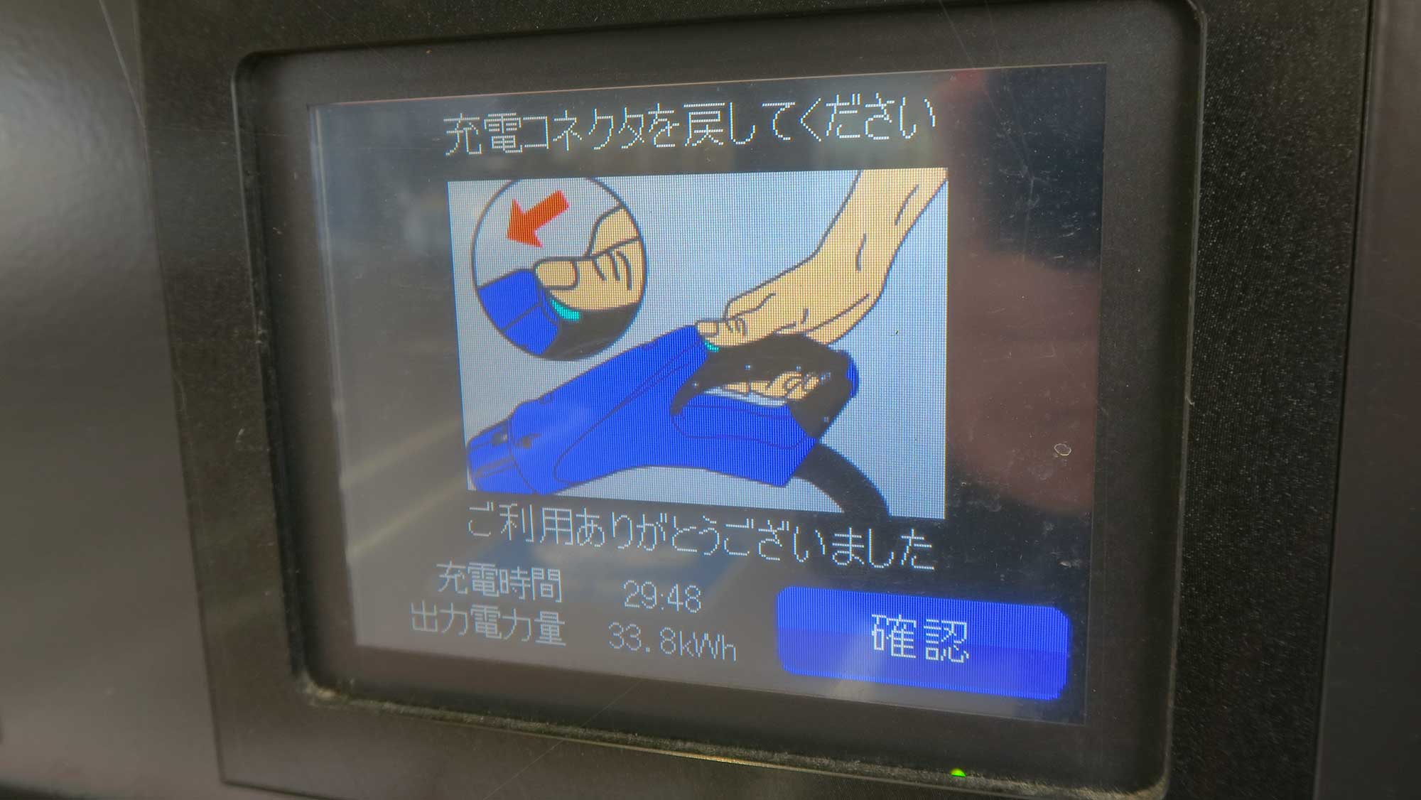

SOC23%→78%へ。急速充電30分で33.8kWh充電できました

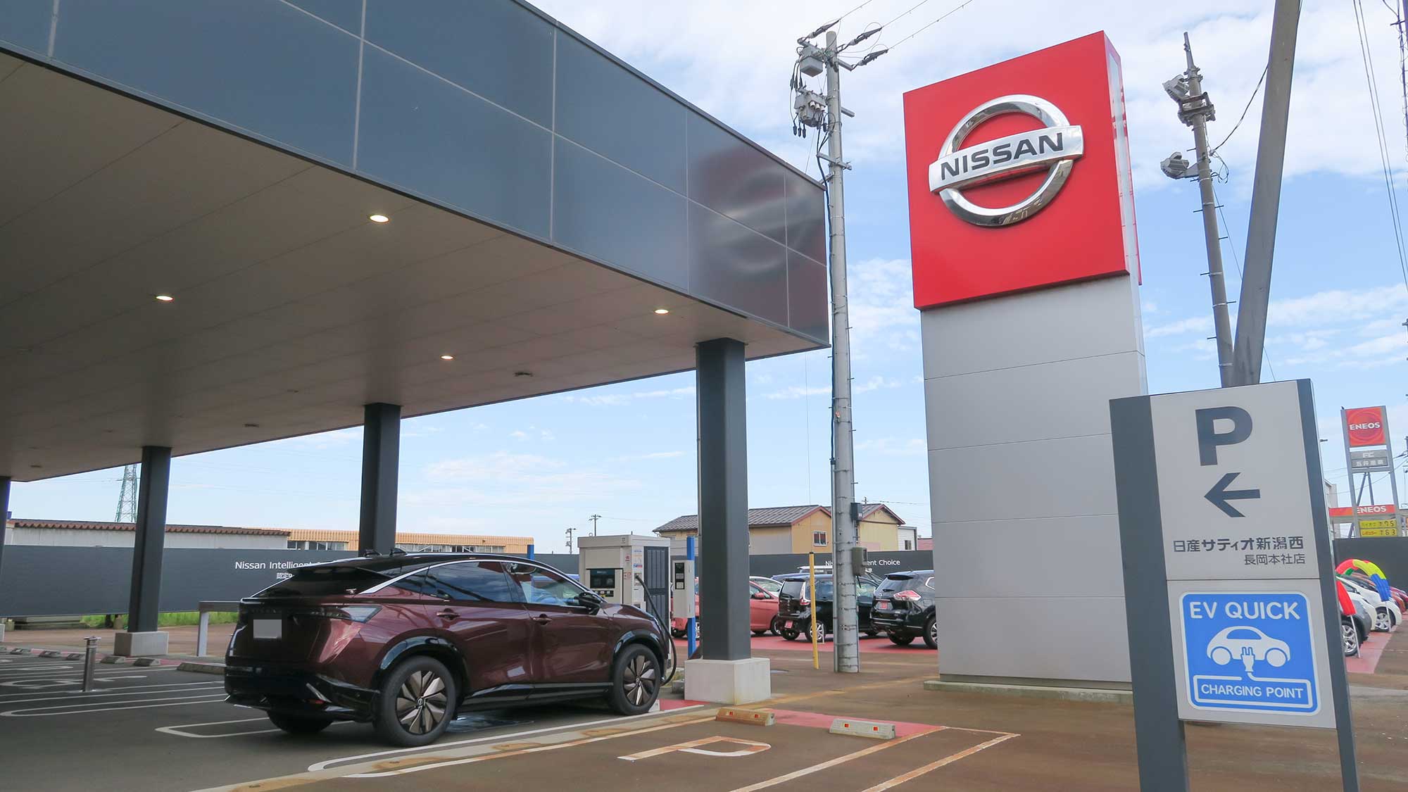

高速を下り、コンビニで朝食を買い込んで。EVsmartで事前にチェックして90kW器が設置されていることを確認していた日産サティオ新潟西長岡本社店に到着。このディーラーに設置されているのは新電元最大90kWの2本出しです。2台で同時充電になると出力がおおむね半分に落ちてしまうのですが、30分間、無事に1台だけで充電することができました。
日産ディーラー90kW器での充電結果
【充電結果】
●充電開始時SOC=23%
●充電終了時SOC=78%
●充電電力量(充電器表示)=33.8kWh

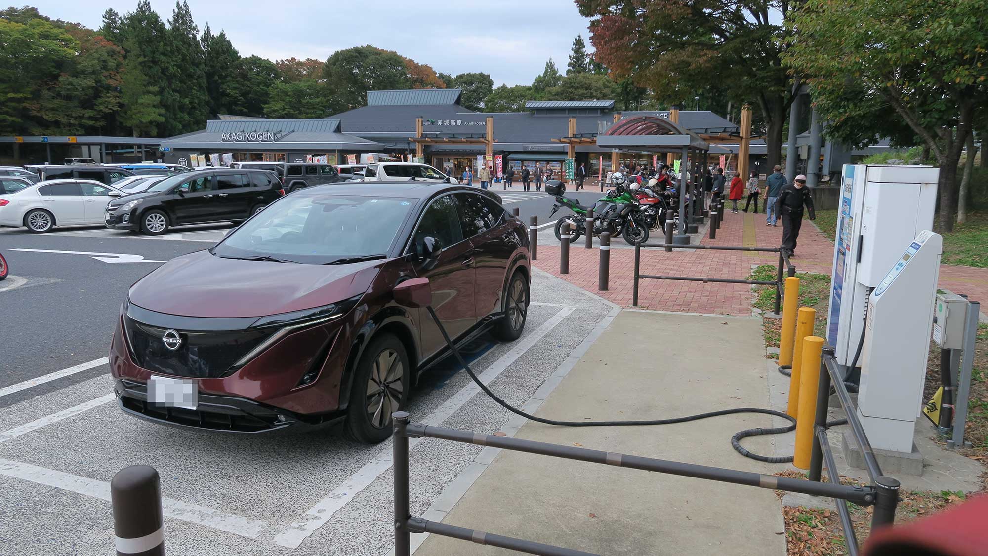

復路は赤城高原SAの40kW器で充電

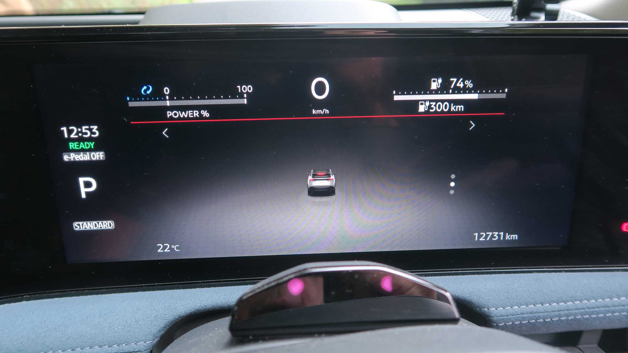

午後1時前、少し早めに帰路につくことにしました。メーターを確認すると、バッテリー残量は74%で、航続可能距離表示は300km。カーナビを自宅に設定すると、数%残して無充電で走りきれるかも、という予測が出てました。
とはいえ、翌日も早起きして御殿場までアリアで出かけなきゃいけません。あまり空っぽで帰着すると、自宅の200Vコンセント(3kW)では朝まで充電しても満充電にならないし。「途中、どこかのSAPAで1回急速充電しておくか」計画を抱きつつ、復路のスタートとなりました。
関越道を走りつつ「上里か三芳で軽く食事がてら充電するか」と思っていたのですが。どうやら上信越道と合流する上里あたりから先はかなりの渋滞模様。一度、谷川岳PAでトイレに寄って、JCNの『高速充電なび』で確認すると、上里から先のSAPAの充電器はすべて利用中の「満」表示になっていたりして。結局、SOC33%で赤城高原SAに入って充電しておくことにしました。
赤城高原SA 40kW器での充電結果
【充電結果】
●充電開始時SOC=33%
●充電終了時SOC=62%
●充電電力量(充電器表示)=17.7kWh
【電費など】
●走行距離=132km
●消費電力量=41%(27.06kWh)
●電費=約4.9km/kWh(約205Wh/km)
標高約470mという赤城高原SAに登り切ったところなので、電費はかなり良くないですが。今回のポイントはそこではありません。往路で利用した90kW器では30分で33.8kWh充電できたのに、44kW器での結果は17.7kWhです。電費を5kmと考えると、88.5km走行分しか充電することができませんでした。

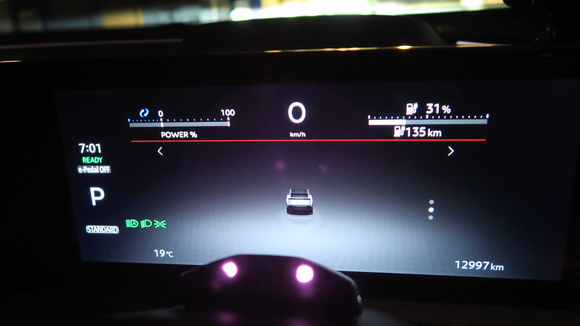

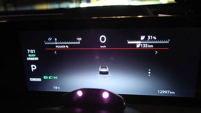

長い渋滞を、プロパイロット2.0の恩恵を受けながら耐え抜いて。午後7時過ぎ、自宅にはSOC31%で帰着。メーター通りなら、無充電でも2%残して走りきることができていたという結果となりました。そして、そのままコンセントで充電し、翌朝は90%くらいから出発することができました。

【赤城高原以降の電費など】
●走行距離=134km
●消費電力量=31%(20.46kWh)
●電費=約6.5km/kWh(約153Wh/km)
