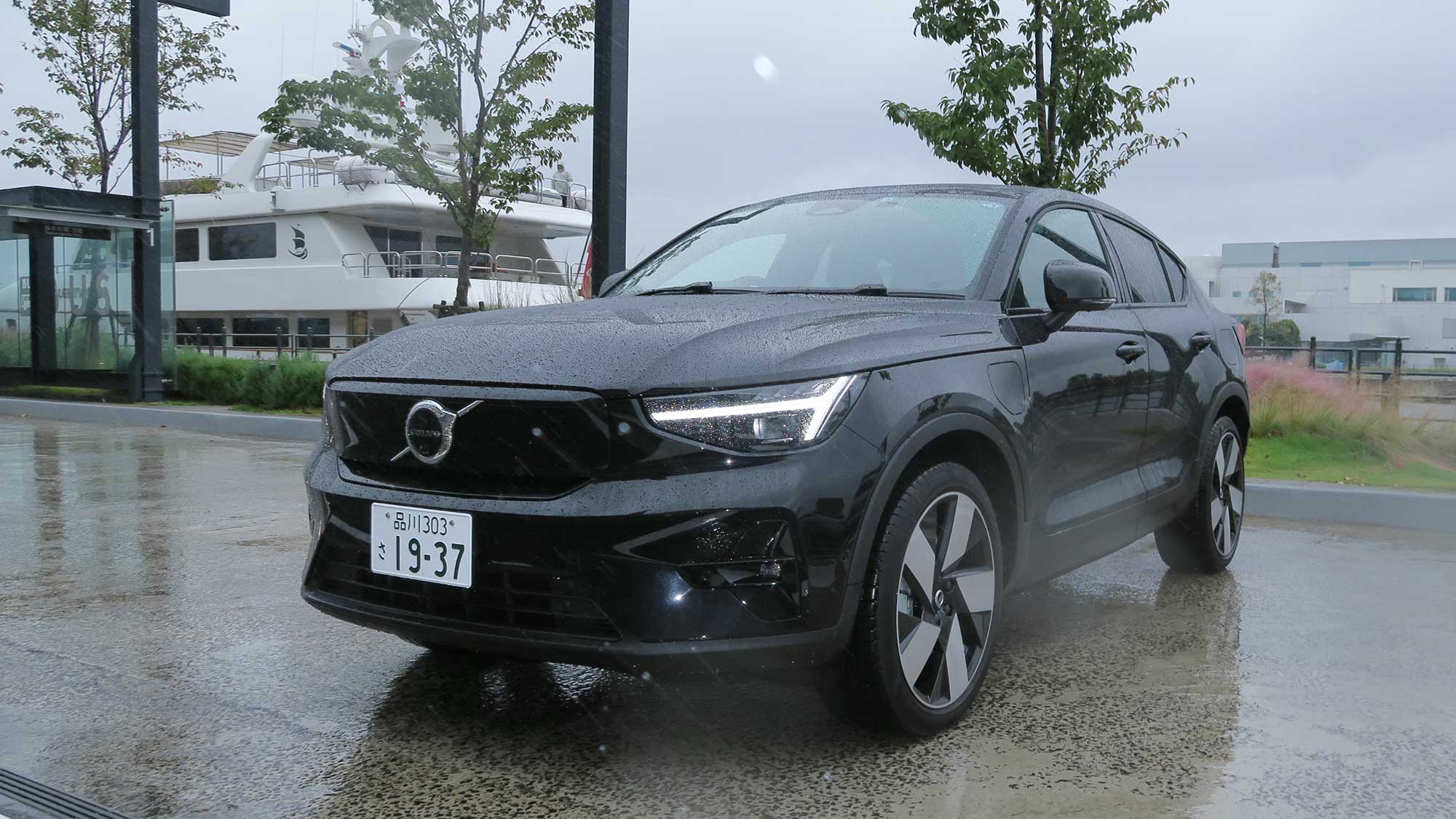

ボルボ・カー・ジャパンは2022年10月、電気自動車『C40 Recharge』と『XC40 Recharge』の新年度モデルデリバリーがこの秋に始まったことを受けて、メディア対象の試乗会を実施しました。今回は、EV専用デザインを採用している『C40 Recharge』の試乗レポートをお伝えします。
MY2023でシングルモーター仕様が追加
少し間が空きましたが、前回のボルボ『XC40 Recharge Plus』に続いて、今回は2023年モデル(MY2023)になった『C40 Recharge』についてお伝えしたいと思います。

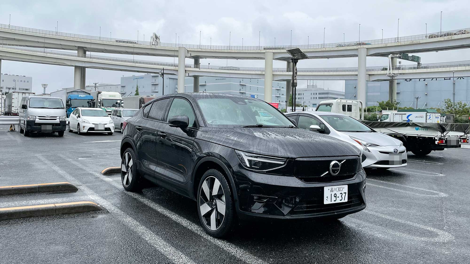

ちょっと気になったのは、後方視界の悪さです。『C40 Recharge』はリアのラインを下に絞っていることもあり、リアウインドウの上下幅が狭くなっています。このため、筆者の身長(168ccm)の目線だとルームミラーの視界がリアウインドウの高さに合わず、比較的近くの車しか視認できなかったのでした。
ハッチバッククーペというデザイン上の制約なのかもしれませんが、車線変更時はもちろん、クルクル回る赤灯の付いた車をできるだけ早く発見するためにも、もう少し後方がきちんと見えてほしいなと思いました。
