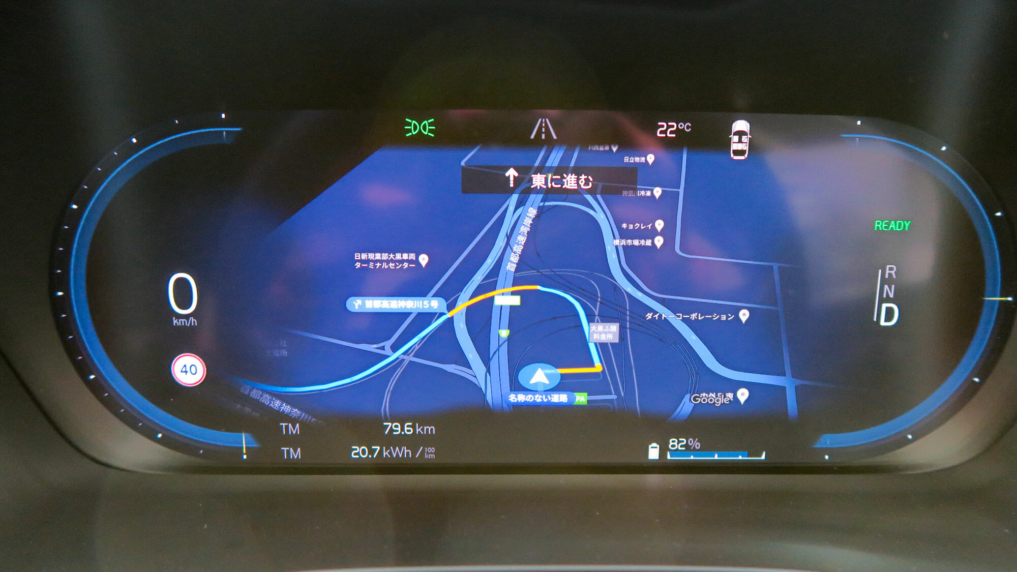

9インチのセンター液晶ディスプレイは、程よい存在感で好印象。新たなインフォテイメントシステムはGoogleと共同開発されたということで、ルート検索や充電スポット検索など、スマホでGoogleマップを使う感覚で操作できます。少し気になったのは、センターディスプレイに表示されるのはGoogleマップそのものなので、ルート案内中の交差点拡大表示とかが少々苦手(私が使いこなせていないだけ?)です。
「これはどうなんだろう?」と疑念を抱きかけた時、メーターパネルにルート案内の拡大地図が表示されていることに気が付きました。欧州車でしばしば見かける方法です。なるほど、センターディスプレイよりも、メーターパネルに表示した方が視線の移動は小さくて済むし、慣れれば使いやすいんだろうな、と実感した次第です。

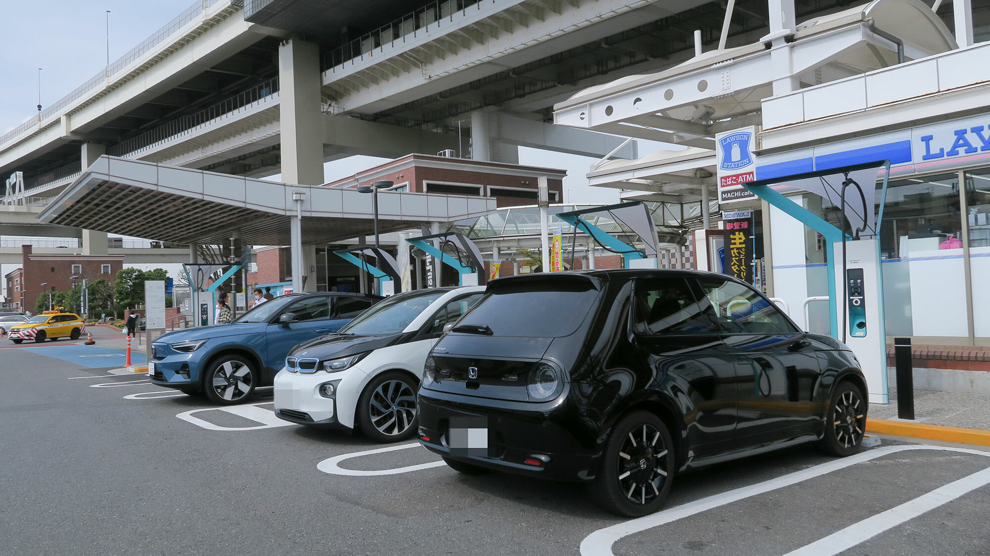

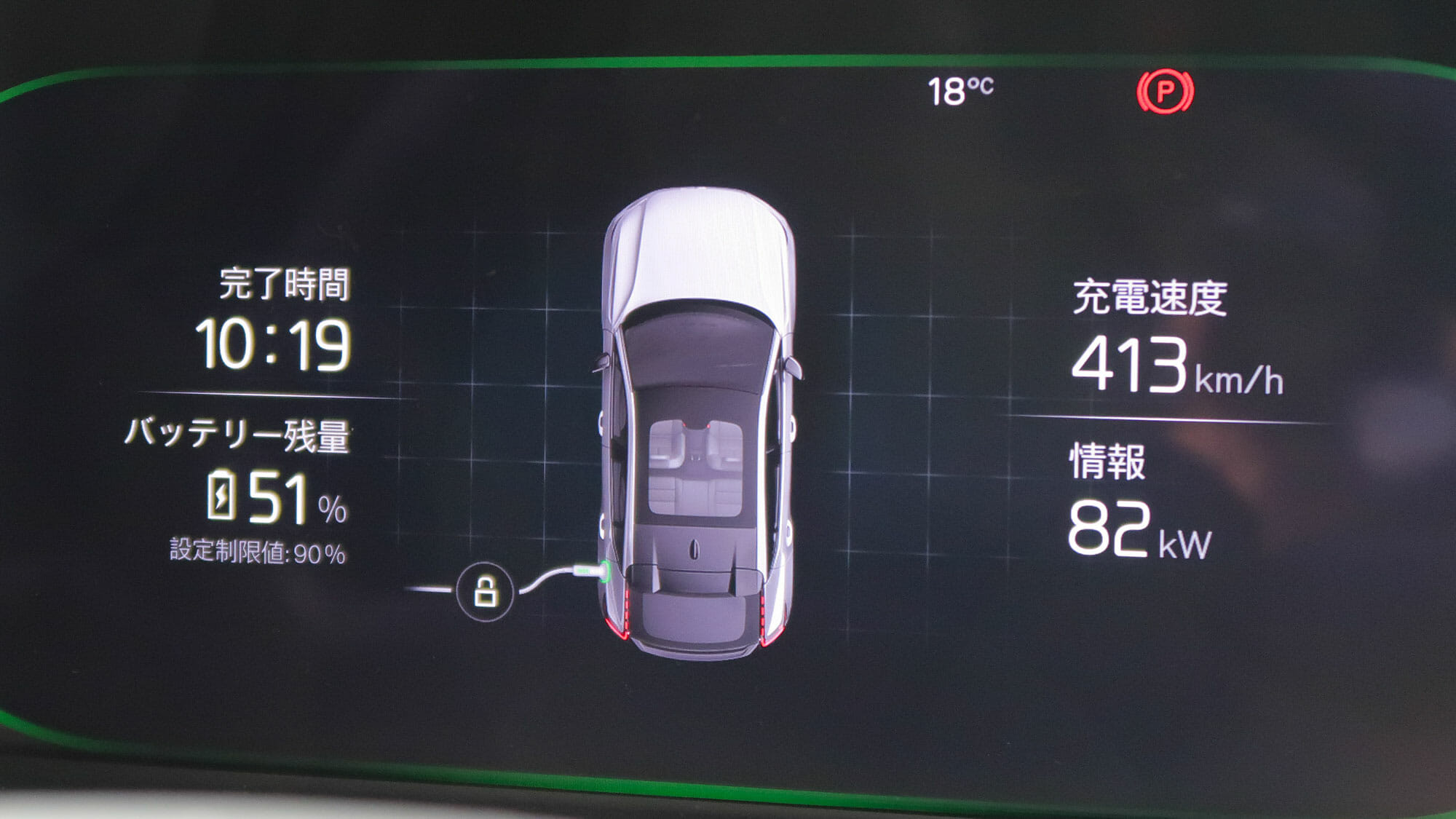

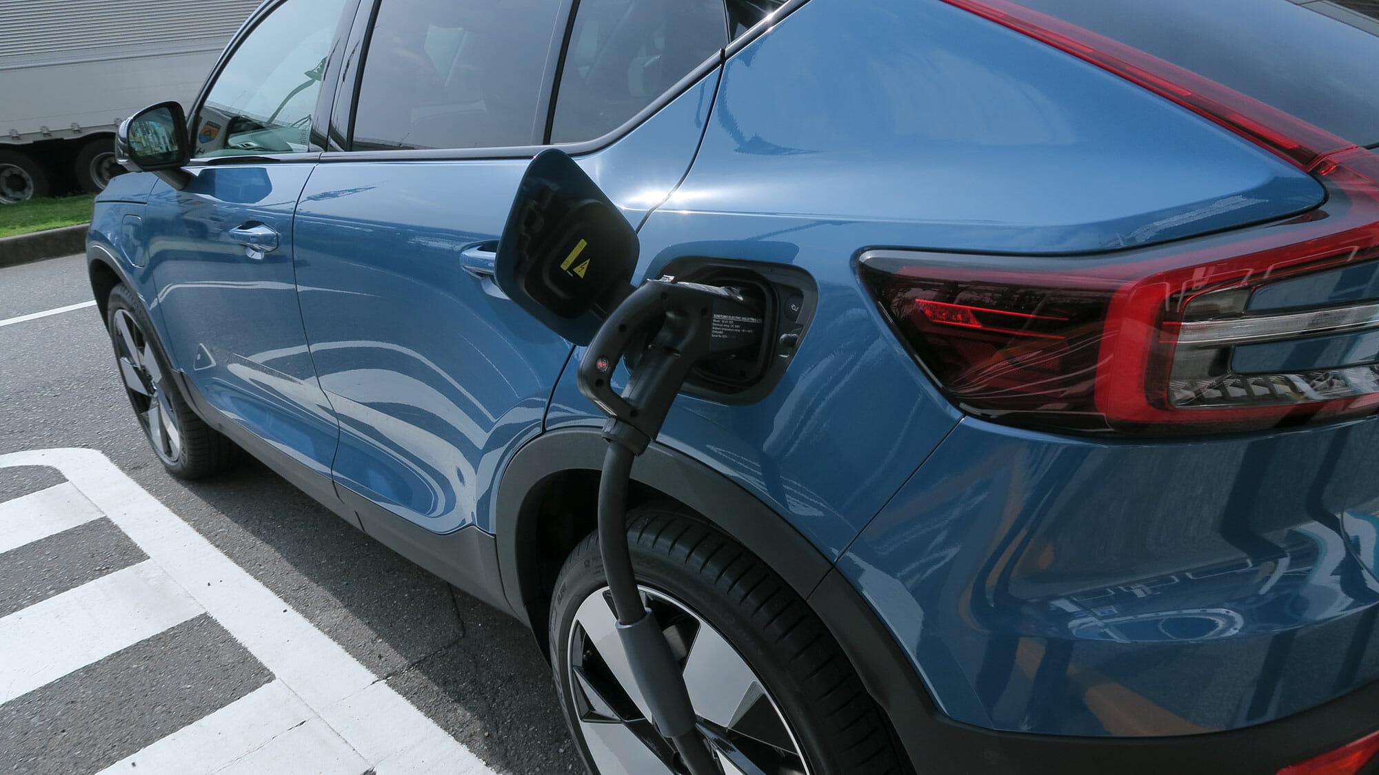

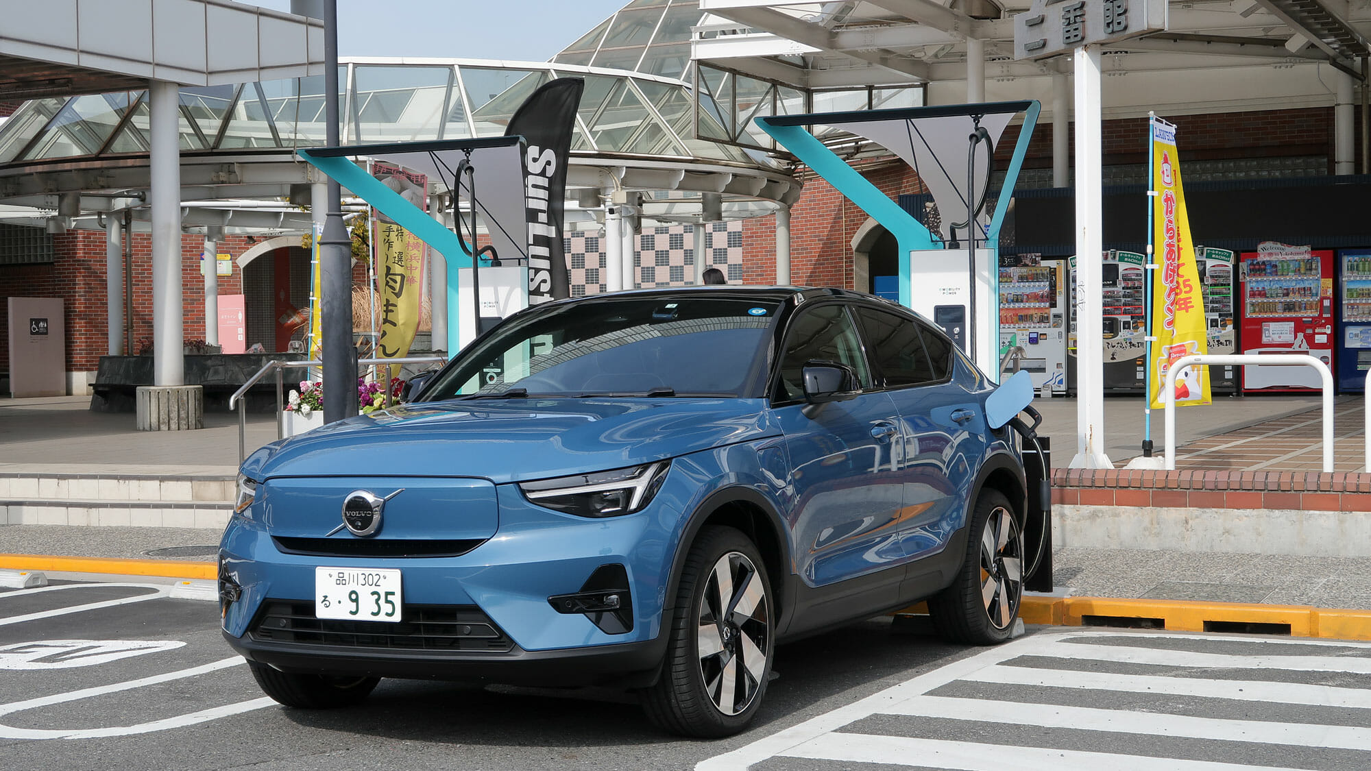

大黒PAに設置されたe-Mobility Powerの新型急速充電器。6台分の充電口がずらりと並び、1台あたり最大90kWで充電できる性能なのですが、開設時にレポートしたように、車種によっては20kW以下の出力しか出ないといった不具合が報告されています。はたして、C40はどうなのか。実際に試してみたいと考えてのことでした。

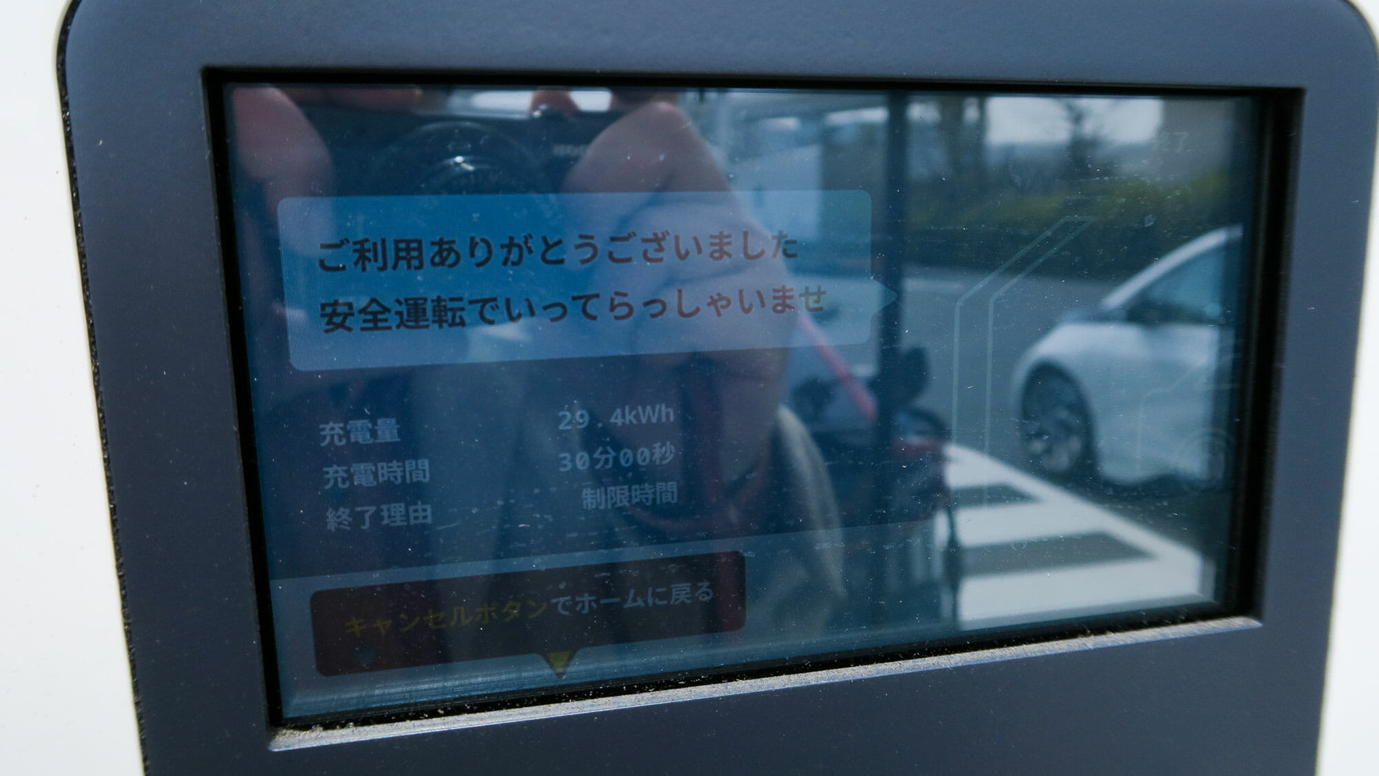

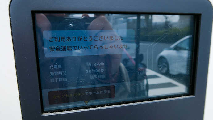

結果はまずまず。開始直後にはクルマのメーターパネルで82kWの出力を確認。この新型器は15分で最大出力が50kWに制限されるブーストモードという仕組みを備えているのですが、30分間で29.4kWh、残量は82%まで充電(試乗車のバッテリー容量は78kWh)することができました。以前、EQAでのロングドライブ&90kW急速充電を試した際には、新電元の90kW器で、30分間で36〜38kWhの充電ができました。足りない7〜9kWhが、ブーストモードで制限された充電量だと解釈できます。
仮に、電費が6km/kWhとした場合、38kWhなら228km走れますが、29kWhでは174kmしか走れず、ちょっと微妙ではあります。
90kW器で82kWの最大出力だったのは、車両側の総電圧の問題であり、エントリーモデルを含めて最大150kWとアナウンスされているC40の急速充電性能は、90kW出力の急速充電器のパワーをフルに引き出すことはできているはず。インフラ側の問題なので、これはe-Mobility Powerに提言すべきことですが、やっぱり、ブーストモード、ちょっともったいないなぁと感じます。ブーストモードさえなければ、結果は「まずまず」ではなく「バッチリ!」だったと思われます。
ただし、ボルボでは150kW出力の急速充電インフラ整備についての言及はなく、e-Mobility Powerなどが高速道路網に整備する計画も聞こえてきません。トヨタbZ4Xなどもそうですが、EVとして150kWといった高出力の急速充電に対応しても、高出力の急速充電インフラがなければその真価は発揮できません。いろんな記事でも述べている繰り返しになりますが、全国の高速道路SAPAには、せめて90kW器の複数台設置が、一日も早く進むことを願っています。

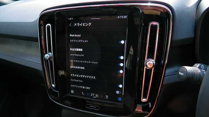

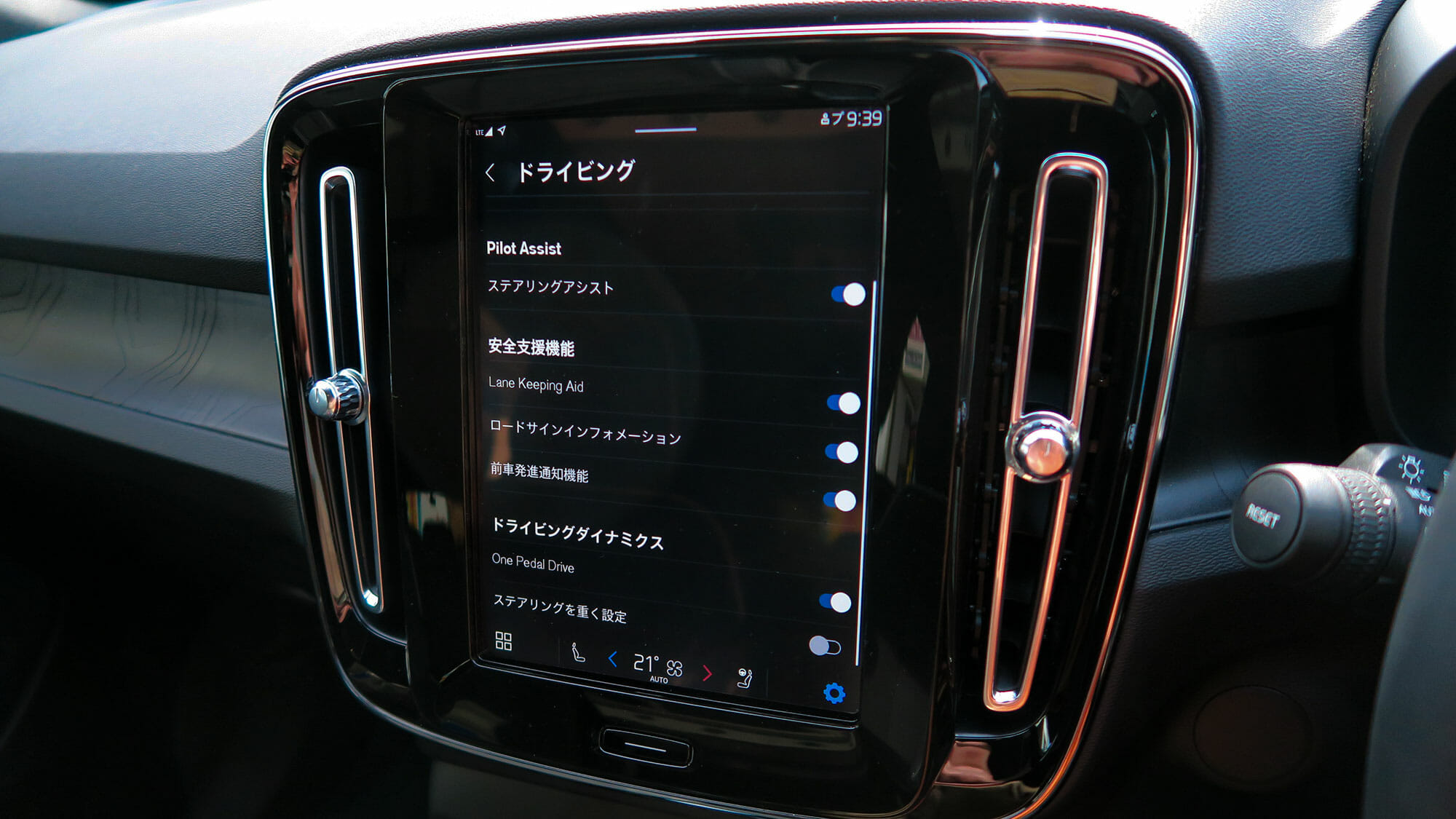

『C40 Recharge』に回生ブレーキの強さを段階的にコントロールするパドルシフトなどの仕組みはなく、切り替えができるのはアクセルペダルを放すと停止までする「ワンペダルドライブ」と、ほぼコースティング状態となって回生ブレーキを使わないモードのみ。
コースティング状態と「ワンペダルドライブ」への切り替えにワンタッチのボタンなどもなく、センターディスプレイの「設定」から「ドライビング」→「One Pedal Drive」と、階層を掘り下げて選択しなければなりません。これは、正直言って面倒臭くて使い辛い。
ワンペダルドライブ時の回生の効き方や、完全停止時の挙動などの仕上がりも素晴らしいものでした。コースティングが使えるのもEVユーザーの気持ちをわかってくれていると感じます。でも、コースティングとワンペダルドライブの中間的な強さで回生ブレーキを使えると便利で楽だし、せめて、ボタンひとつでワンペダルに切り替えられる機能は欲しいと感じたのでした。
