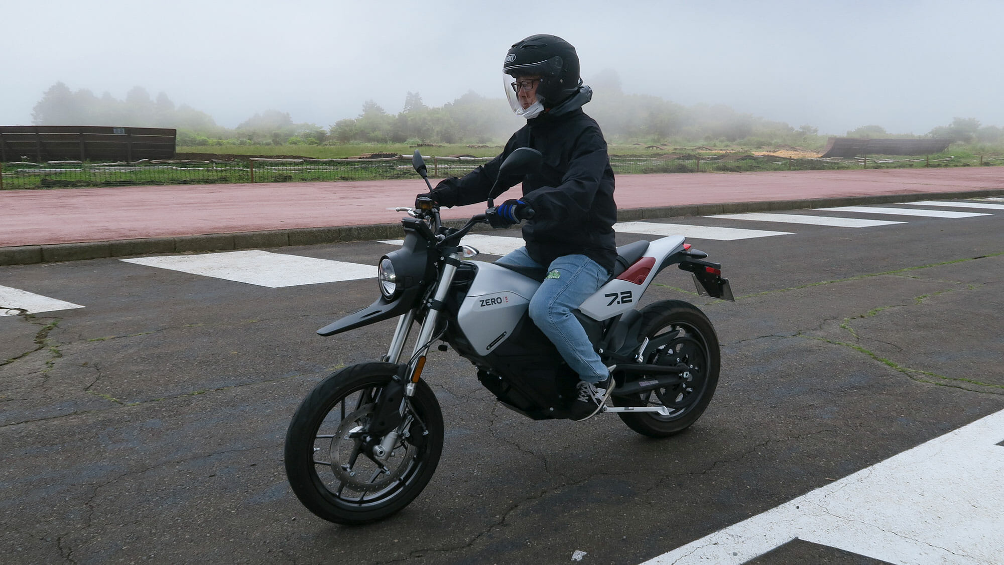

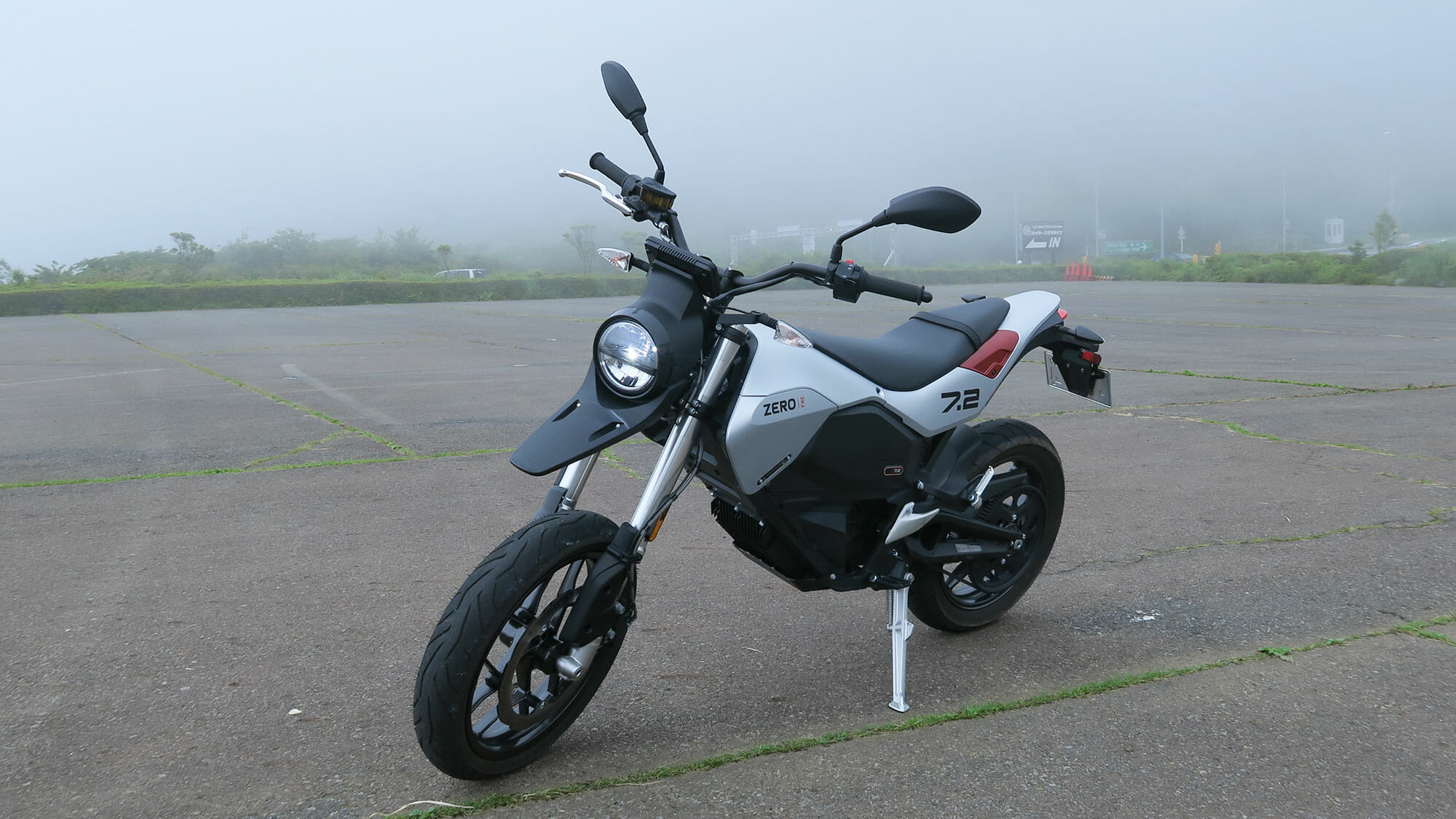

ということで、まずは試乗会の目玉のひとつでもある、マルチパーパスっぽい『FXE』からいってみます。軽二輪なので昔で言う中型免許、今の「普通自動二輪(AT限定含む)」で乗ることができます。

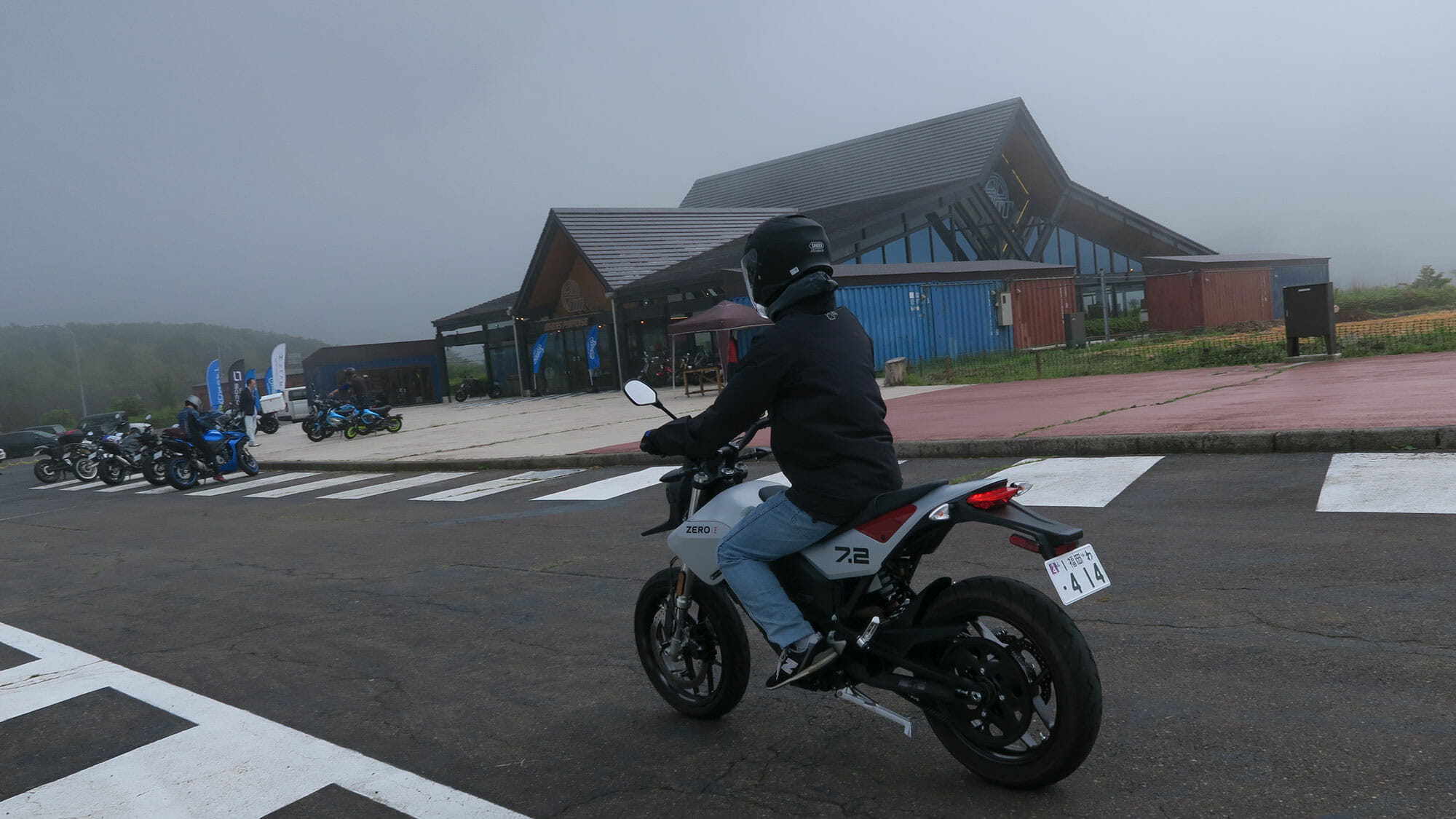

普通のバイクと同じように、と言っても最近はキーレスもあるので昔ながらと言った方がいいかもですが、キーをひねってスタート位置にしたら、サイドスタンドを上げて、右手位置にあるメインシステムをオンにするスイッチを押します。これでメーターパネルに「READY」表示が付いて発進OKになります。
走行モードは基本的に、「エコ」と「スポーツ」です。モードの切り替えはワンタッチなので、走行中でもちょこちょこと変更できます。ブレーキ操作は一般の二輪車と同じで、右手がフロントブレーキ、右足がリアブレーキです。
『FXE』は見た目からして腰高なので足つき性がいいとは言えませんが、オフロードバイクに乗ったことがあれば違和感はないと思います。168cmの筆者でもつま先は着きました。
まずはそーっとアクセルを開けていくと、クラッチ操作がないので低速でのコントロールがすごくラクなことに気づきます。しかも低重心でバランスもいい感じです。歩くくらいの速度でも、なんだか気持ち良く感じます。これなら免許試験の一本橋も怖くなさそうです。
駐車場から公道に出て、初めてなのでとりあえずは「エコ」モードでアクセルをカパっと開けてみると、ドン! という感じで加速しました。「え、これでエコなの?」という加速感です。ICE(内燃機関)のバイクも加速はいいですが、やっぱりEVは感触が違います。
思わず、「気持ちいい!」と叫んでしまいました。電動なので、街中で叫ぶと周りに聞こえてしまって恥ずかしいかも知れませんが、ここは山の中です。ヘルメットの中で独り言を言いまくってしまいました。
1300ccクラスのトルクで余裕をもった走り
走りながら、途中で「スポーツ」と「エコ」を切り替えてみると、やっぱり「スポーツ」モードの方がトルク、パワーともに一段上です。一般道でやたらにアクセルを開けたら危ないくらいの加速力があります。信号グランプリなら無敵ではないかと思います。
後でスペックを見てみて、トルク感に納得しました。『FXE』の最大出力は34kWなので400ccクラス並ですが、最大トルクは106Nmあります。同等なのは、最大トルクが112Nmあるホンダの『CB1300』です。大型バイク並のトルクがある軽二輪ということです。
しかも電動の『FXE』はゼロ発進から強大なトルクが出る上、車重が135kgしかありません。『CB1300』は約200kgです。爆発的な加速力があるわけです。
でもこのトルクをうまく使うと、乗りやすさにものすごく貢献します。低速での取り回しもラクだし、加速時はほんの少しのアクセル操作で済むので右手の負担も減ります。
ただ、アクセル開度に対する反応が良すぎて、気をつけないと乱暴な加速をしてしまいそうになるので注意が必要でした。個人的にはもう少しズブくてもいいのですが、このへんは好みの問題もありますね。
アクセルオフにした減速時のGのかかりかたは、内燃機関(ICE)のバイクとそれほど変わらないように思いました。回生ブレーキがほどよく効いている感じです。担当の方からは2ストのような減速感という説明がありましたが、もう少し止まる感じがしました。ブレーキをかけると回生量が増えるのも自然な感じで、安心して減速できます。
他方、「スポーツ」と「エコ」で回生量があまり変わらない印象を受けました。システム上は「エコ」の方が回生を多くとっているそうですが、それほどの変化は感じません。ちなみに駐車場内で少しだけ大型二輪の『SR/S』を体験させてもらうと、「エコ」と「スポーツ」で明確に回生量の違いがありました。『SR/S』の最高出力は82kWです。やっぱりモーターが小さいと回生量は少ないし、走行モードによる違いも出にくいのだと思われます。

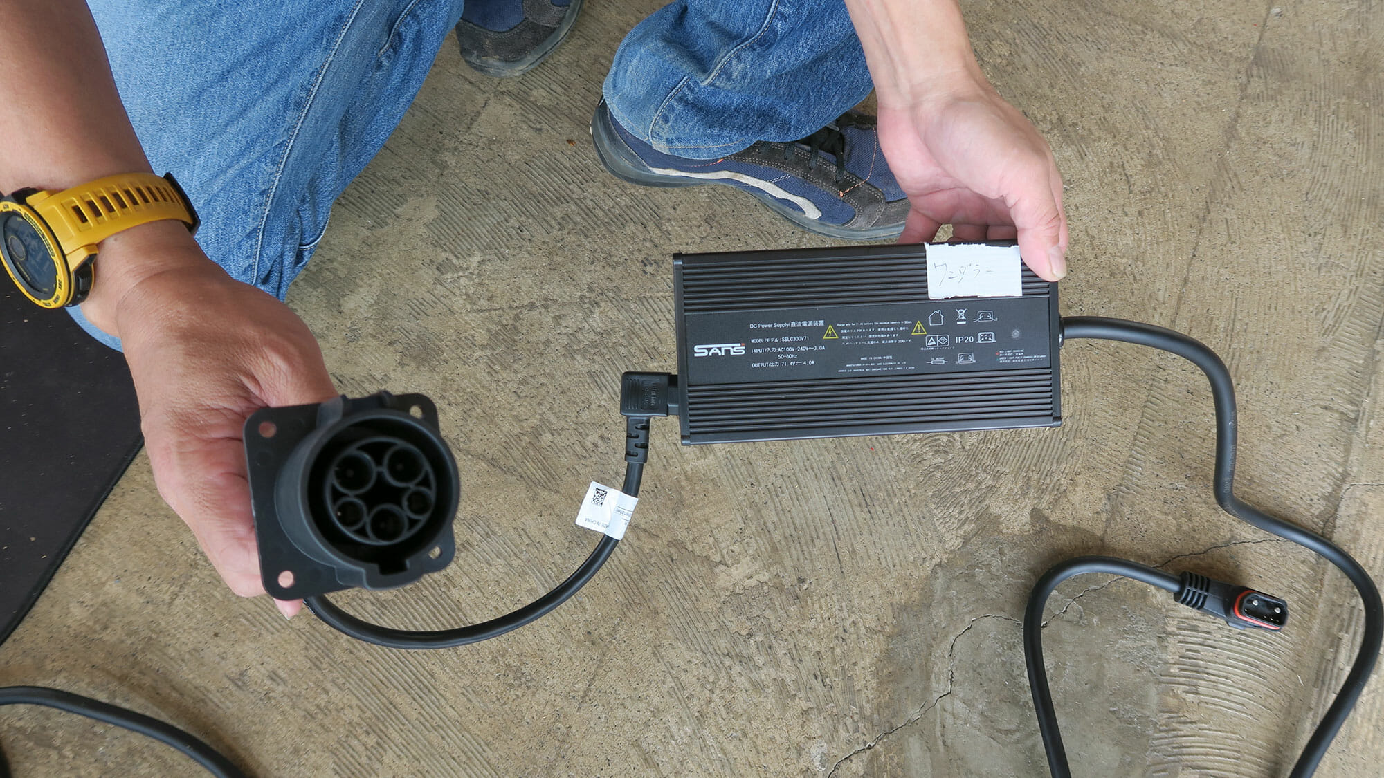

充電は100Vか単相200V、あるいはオプションでJ1772も使えます。バッテリー容量は7.2kWh、車載充電器の出力は650Wです。ただし、スペック上は100V/200Vでの充電だと0から満充電まで9.7時間となっています。650Wなら10時間以上かかりそうですが、もしかすると7.2kWhのバッテリー容量をフルに使えるということではないのかもしれません。
なおZero motorcyclesの公式HPでは、『FXE』の充電時間は95%まで9.2時間です。これはなんとなく納得の数値です。実際にどのくらい充電できるのかも、今後の検証課題ですね。

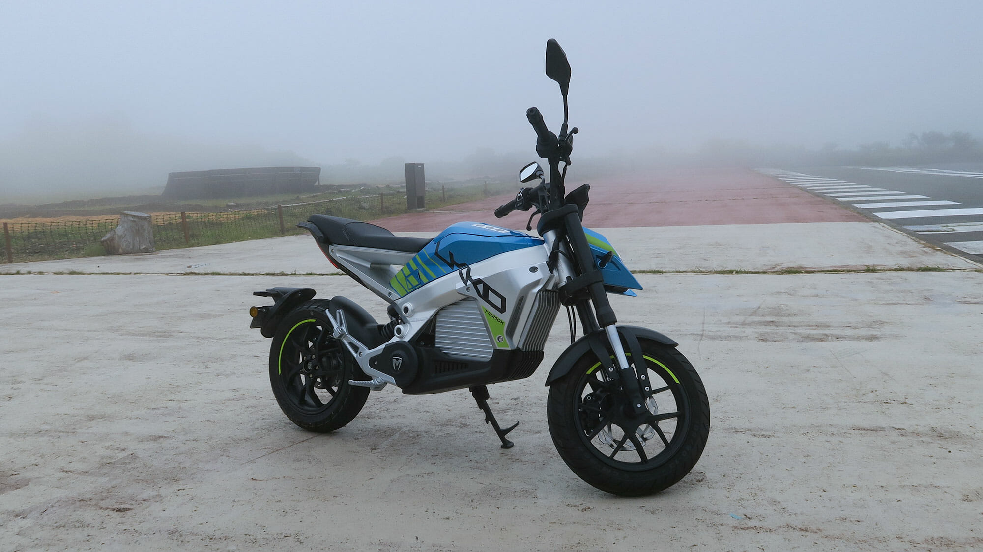

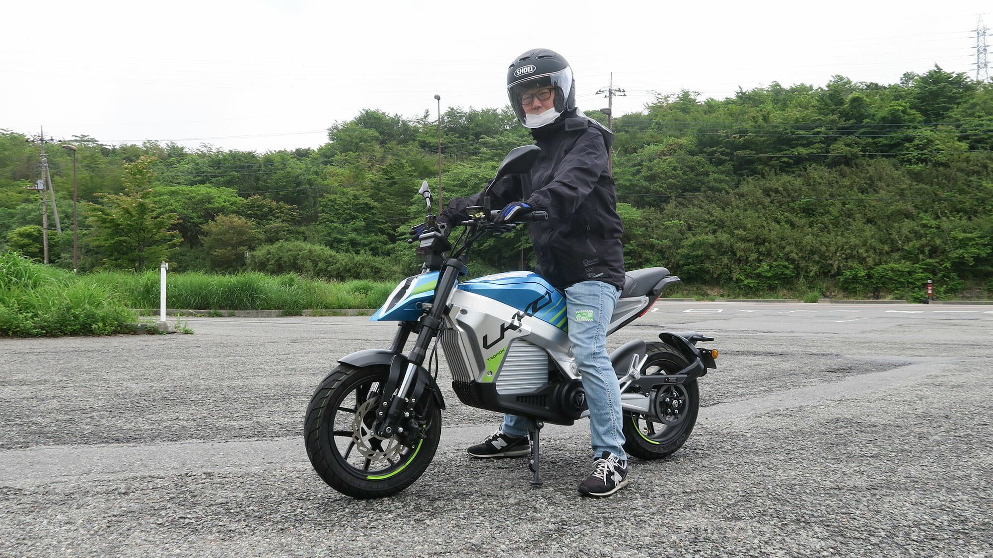

まずは中国の杭州に拠点を構える『TROMOX』から、最高出力がちょっと高めの『Ukko S』です。ベルト駆動なのでチェーンのシャリシャリ音がなく、とても静かです。
バッテリーは「ブレードバッテリー」と表記されているので、BYDのリン酸鉄(LFP)バッテリーだと思われます。バッテリーは着脱可能で、重さは23.3kgです。あまり取り外そうとは思わない重量ですね。

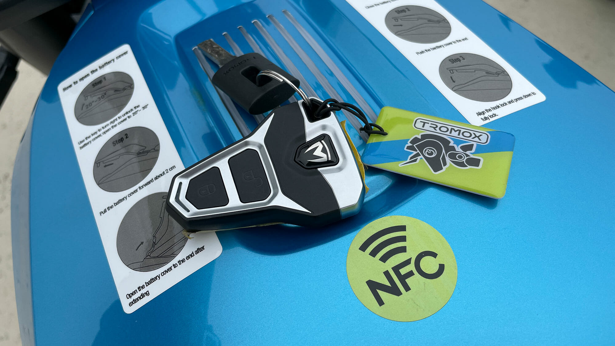

キーは、非接触チップNFCかキーケースのボタン、いずれでもスタートできます。電源がオンになるとタンク、ではなく車体の上部カバーの上にある縦線が点灯して色が変わります。こういうギミックは中国メーカーが得意そうです。
シートに座った感じは、原付より少し大きめのチビバイクという感じです。タイヤ径は13インチでした。
走り出しのパワー感は、悪くありません。さすがにスーパーカー的な『FXE』は別格ですが、街中で走るには十分な力があります。
走行モードは「S」「D」「E」の3種類で、それぞれ最高速度が時速90km、60km、30kmに制限されます。ブレーキはスクーターと同じように左右グリップのレバーです。
気になったのは、「S」モードで速度を上げていくと車体が微妙にふらつくことでした。パワーにフレームの剛性が追いついていなくてヨレているのか、車体が小さいからなのか、理由はわかりません。でも街乗りなら気にならないレベルだとは思います。
1充電での航続距離も、『ジーム』による実走参考値では約75kmなので、街乗りなら問題なく使えるレベルです。それに原付は2段階右折ですが、原付2種なら車線通りに走れます。1台あると便利なバイクだと思います。

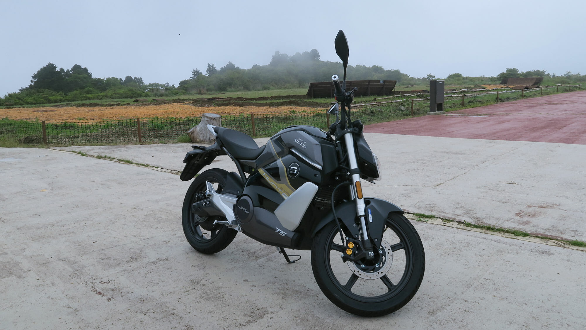

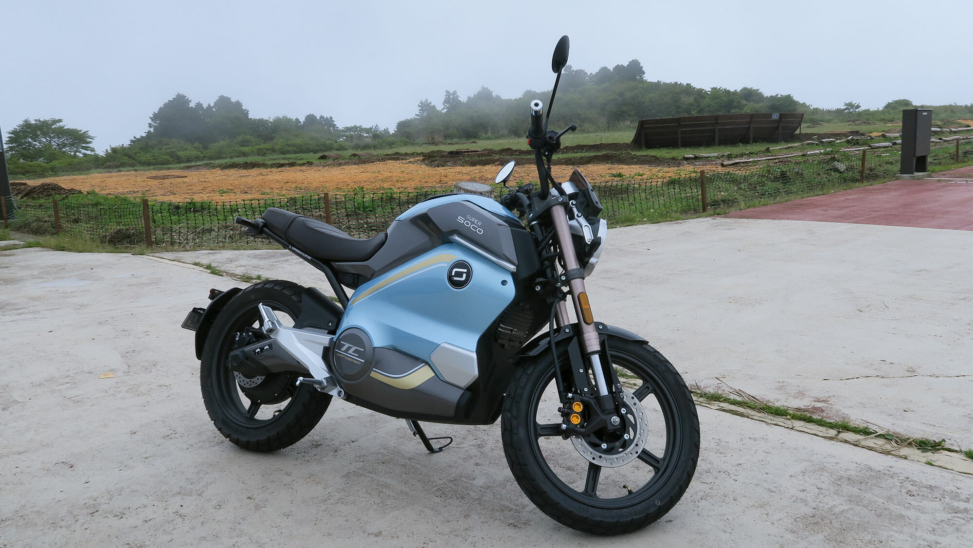

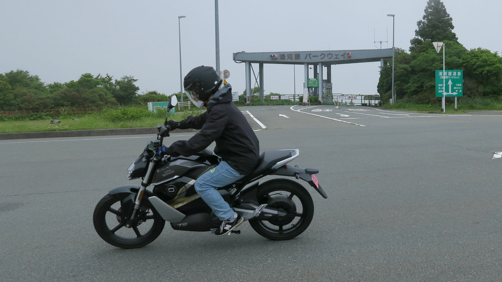

最後は、オーストラリアの電動バイクメーカー『Vmoto』が展開しているブランド『Super SOCO(スーパーソコ)』から、『TC WANDERER(ワンダラー)』と『TS STREET HUNTER(ストリートハンター)』です。どちらもインホイールモーターが特徴です。
シートに乗った印象は、タイヤ径が17インチなので普通のスポーツバイクと同じです。速度などの表示は。『ストリートハンター』は完全デジタルで、『ワンダラー』は速度のみアナログ表示になっています。
走行モードは1~3の3段階で、それぞれ最高速度が制限されています。公開されているスペックでは『ストリートハンター』は50/60/70km/h、『ワンダラー』は45/60/75km/hです。なぜか微妙に違っています。
バッテリーは着脱式で、搭載数1個か2個を選択できます。10万円の差はけっこう大きいですが、2個あった方が安心ではあります。バッテリーの重量は1個13.2kgなので、取り外して部屋の中で充電するという選択肢もアリだと思います。2個持ちだと厳しいですが。
さて、実際に走ってみると感じるのは、パワーがそこそこなことです。街乗りに必要十分という感じで、ブンブンととばして走りたい人はやっぱり『ZERO FXE』に手を伸ばす必要がありそうです。
ブレーキはスクーターと同じく左右グリップのブレーキレバーで操作します。ただ左手のリアブレーキは、フロントブレーキとコンビになっています。以前のEVsmartブログの記事では、元8耐チャンプの生見さんがコンビブレーキのバランスがけっこういいとコメントしていました。確かに不自然感はなかったです。

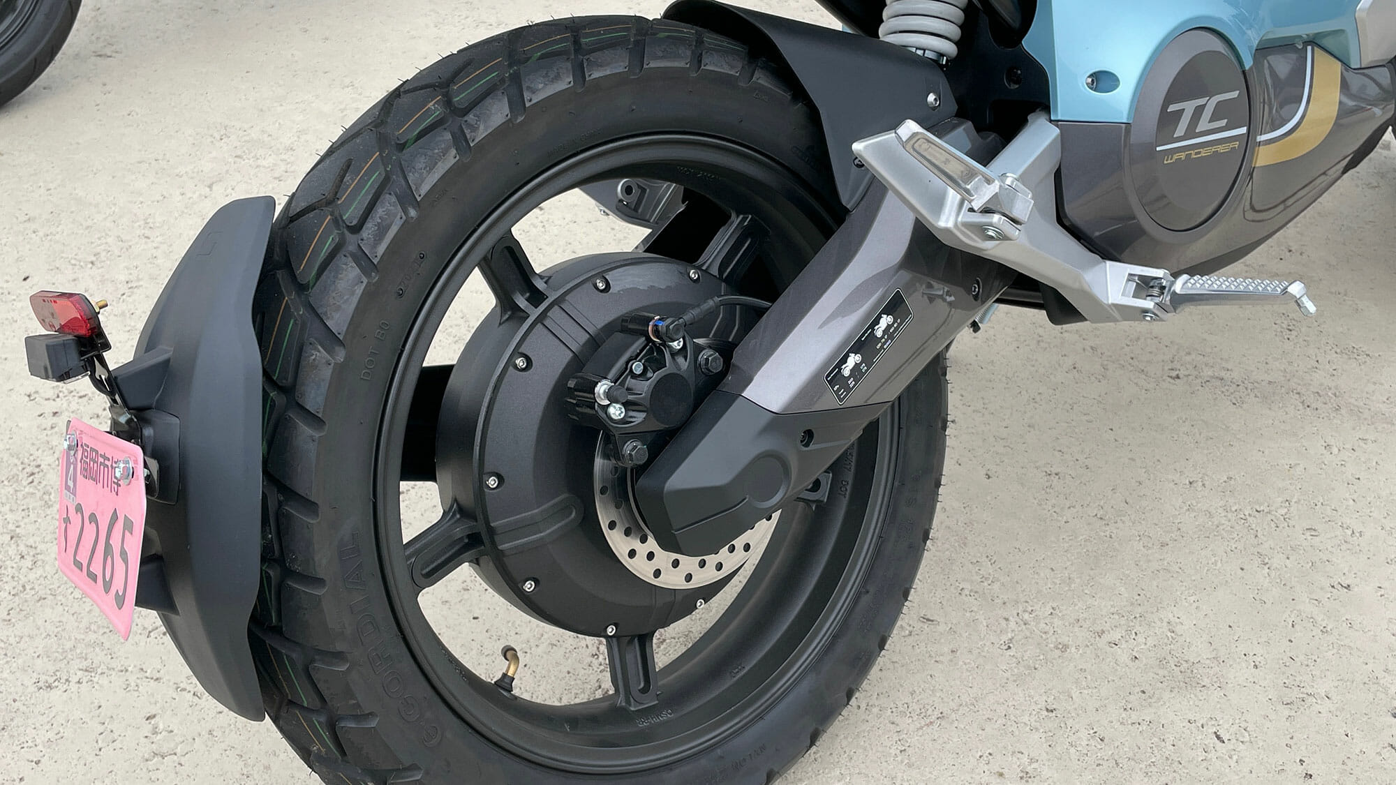

なおインホイールモーターのデメリットとして言われている、ばね下重量の増加の影響は、ちょっと感じました。路面の凸凹をそこそこ拾ってくる感じです。でもこれも、街乗りならそれほど問題にならないレベルだとは思います。このあたりは、試乗機会があればぜひ体感してほしいと思います。
『スーパーソコ』のバイクは価格もそこそこだし(駄洒落ではなく)、普段使いにはちょうどいいのではと思いました。残念ながら、今回紹介したバイクはどれも補助金申請に必要な認定を取っていないので補助金が出ないのですが、このままでも十分に検討対象にはなると思います。
