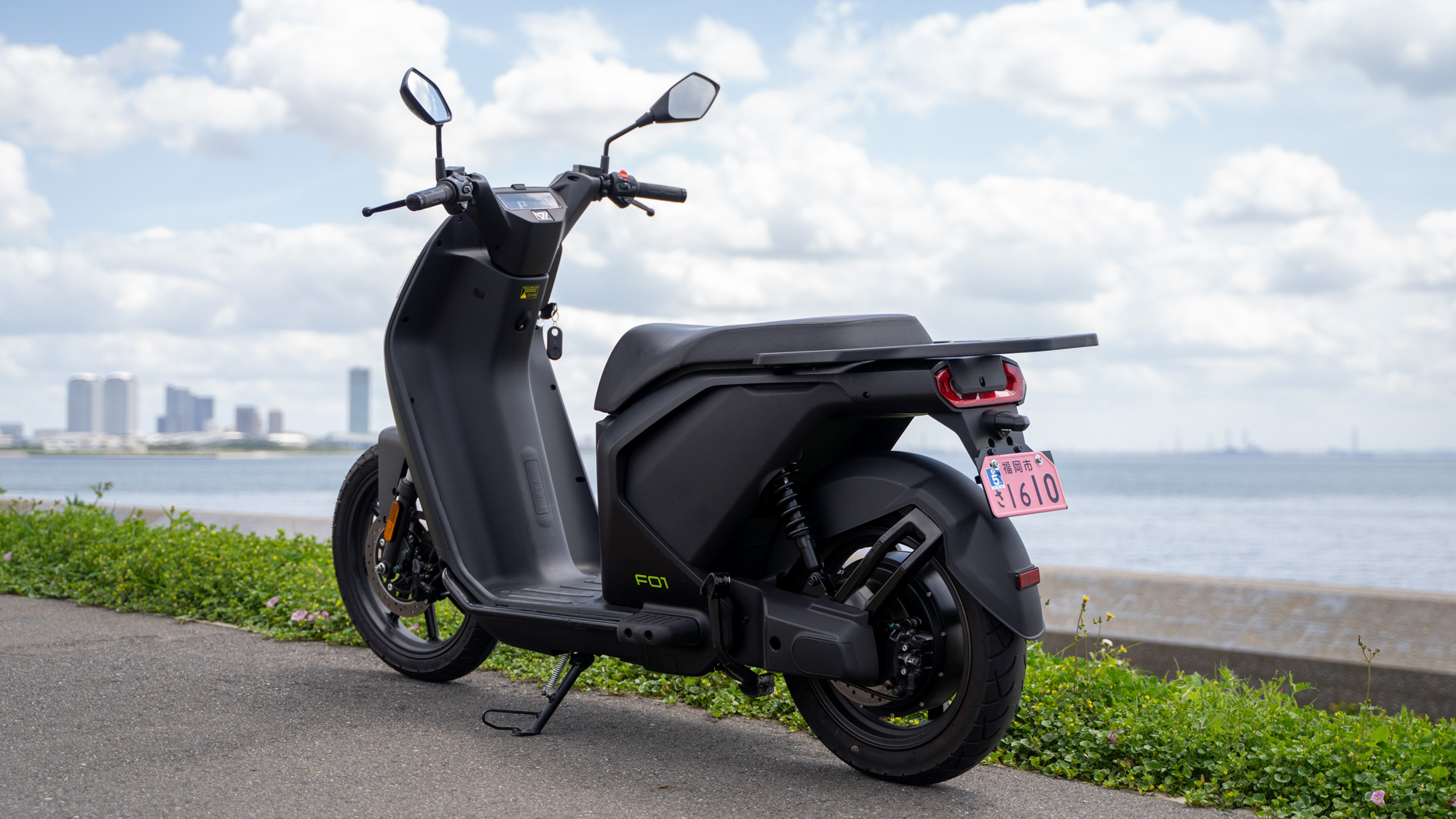

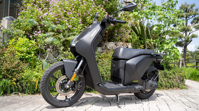

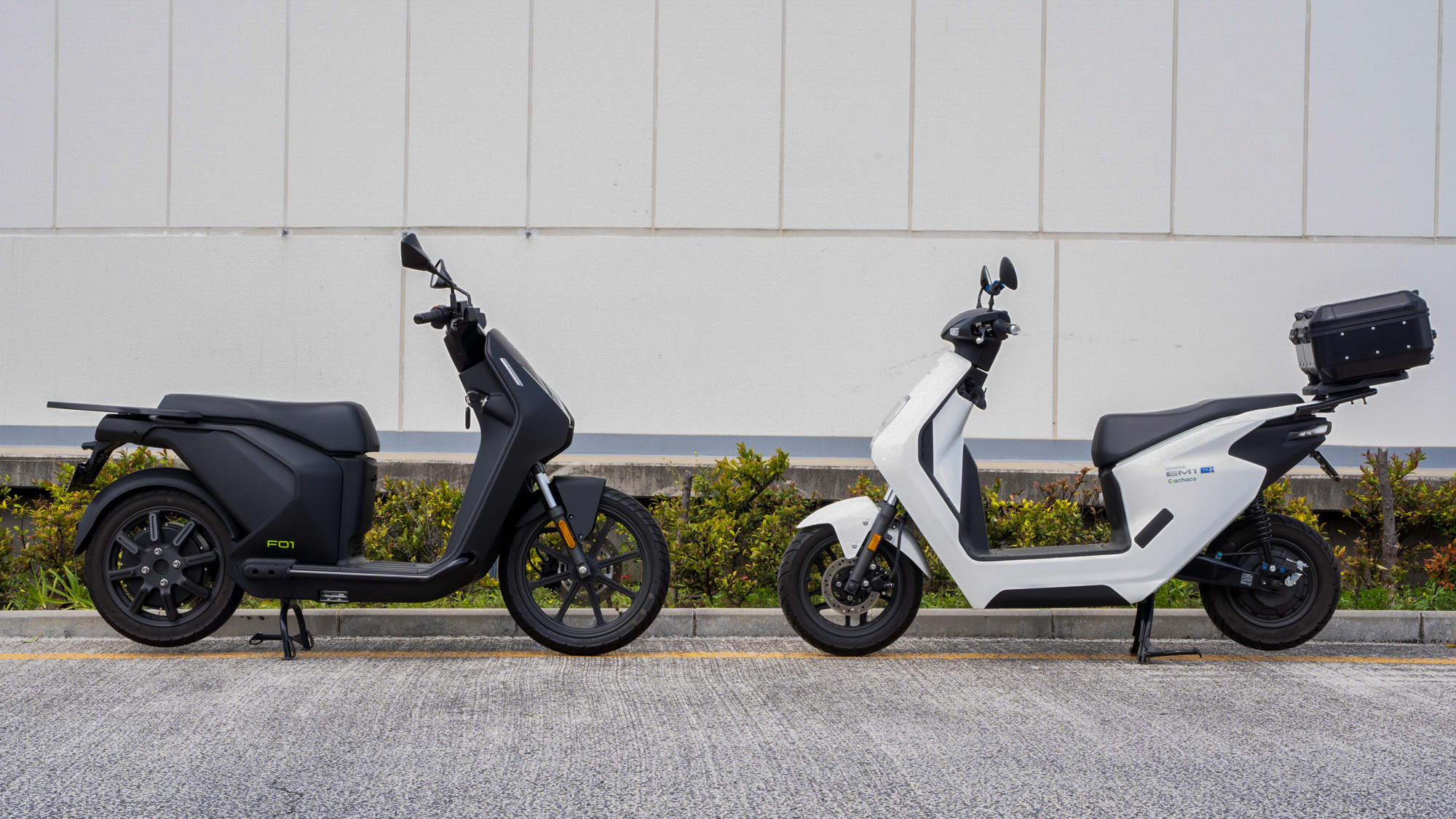

デザイン上の特徴は大径ホイール。前輪が16インチ、後輪が14インチとなっています。前12インチ後10インチのEM1 e:と並べると大きさの違いが一目瞭然。ホイールが大きいことは、安定性の向上につながります。走り出してすぐにわかりましたが、路面の荒れた部分などではかなり安心感が違いました。
片持ちスイングアームでホイールインモーターを内蔵した後輪も目を引きます。右側から見ると、8本スポークのホイールが存在感を放っています。サイドスタンドに加えてセンタースタンドも付いていますし、整備性も良さそうですね。

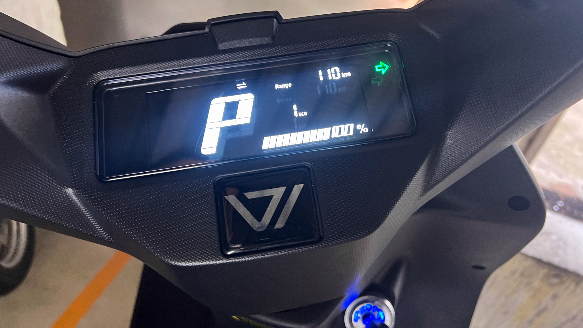

そして気になる航続距離。試乗を始めた時、バッテリー100%で航続110kmと表示されていましたが、さすがにそんなには走りません。XEAMのホームページによると、一充電での航続可能距離は77km。この日の試乗は湾岸地区で、起伏が少ないエリア。だいたい車の流れに合わせて走りましたが、約40kmで駆動用バッテリーの充電率(SOC)が50%を切りました。カタログ通り、一充電80km弱といったところが目安になりそうです。

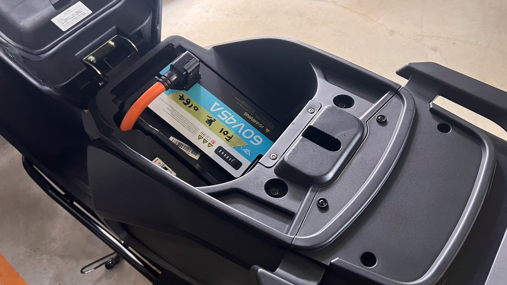

リチウムイオンバッテリーの容量は2700Wh(60V45Ah)で、100VコンセントにACアダプターをつないで充電します。ゼロから満充電にかかる時間は10~11時間とのこと。 取り外しても充電できますが、重さが約20kgあるので、ある程度の距離を運ぶなら、台車などの使用をオススメします。
私は集合住宅住まいなので、ホンダEM1:eでバッテリーシェアリングサービス「Gachaco(ガチャコ)」を使う前は、バッテリーを部屋まで運んで充電していました。スーパーソコのバッテリーは1つ13.8kg、EM1 e:は10.2kgですが、非力なオジサンにとっては毎回筋トレ気分。電動バイクを運用するなら、ガレージや駐輪場にコンセントがあるのがベターです。F01は車体に充電口があって、バッテリーを装着したまま充電することもできます。
