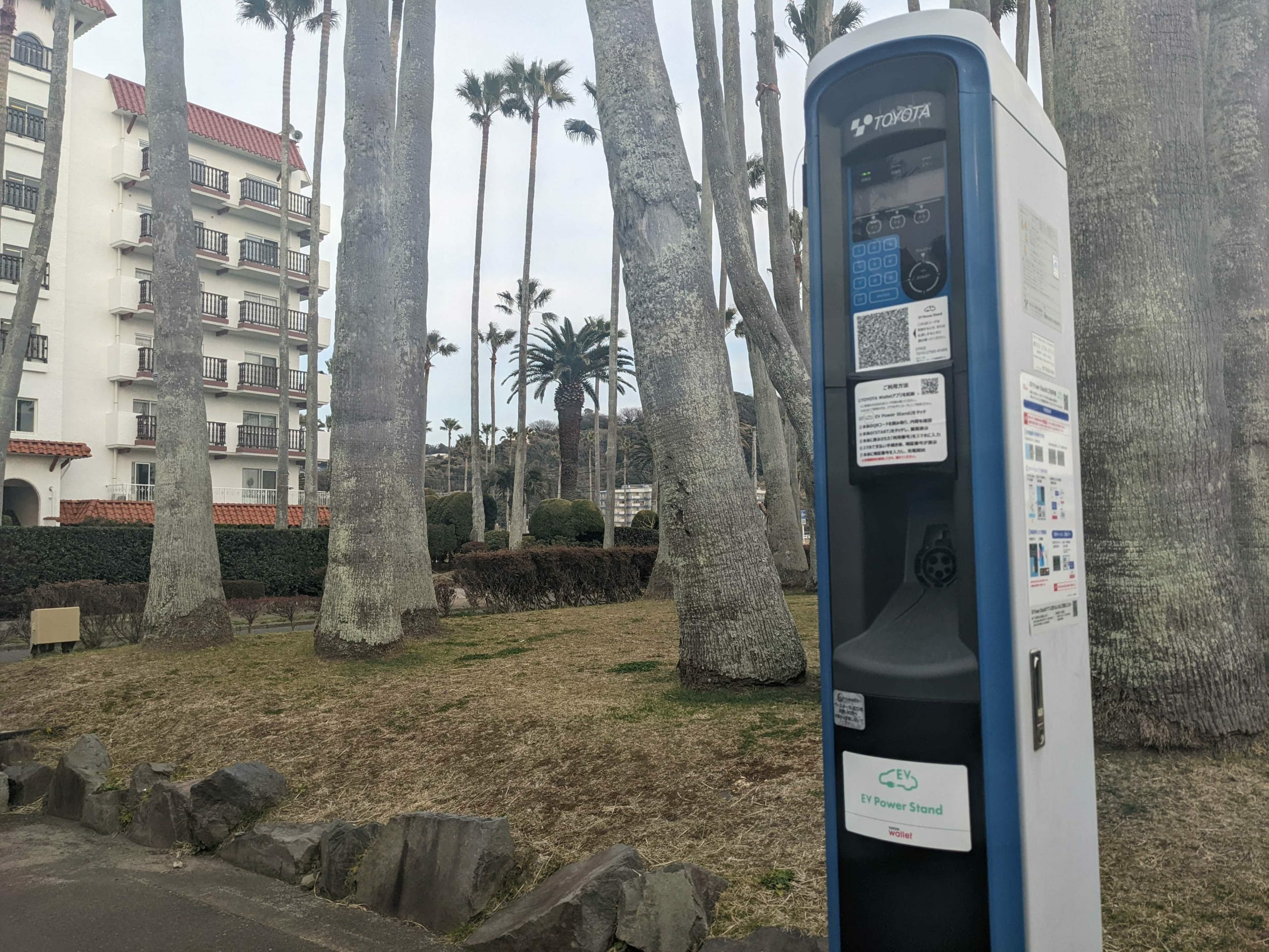

2022年3月7日より、全国約1,000か所に設置されている豊田自動織機製普通充電器の認証方法が変わりました。変更された初日、対象となる普通充電器を使用してきたので、その様子をレポートします。

対象となる豊田自動織機製の普通充電器「EVC1」はKDDI株式会社が提供するauの3G通信で認証していましたが、4Gや5Gの台頭があり利用者が減少、2022年3月31日に停波となります。その為充電器単体で通信を行うことが出来なくなり、スマートフォンアプリを介して認証・決済を行うこととなりました。

①アプリをスマートフォンにインストール。
トヨタウォレットをインストール後、会員登録と決済方法の登録を行います。iOSはこちら。アンドロイドはこちら。今なら初回500円以上チャージすると、1,000円分の残高が追加でプレゼントされます。(2022年3月9日時点)
②充電器を操作。
・普通充電器の「START」をタッチ。
・スマホ決済を行うのでテンキーの「1」をタッチ。
・"次へ"の下にある「F3」をタッチ。
・利用番号が表示される。
③アプリを操作
・トヨタウォレットを立ち上げ、サービス選択から「EV Power Stand」をタップ。
・充電器に貼られているQRコードを読み取る。

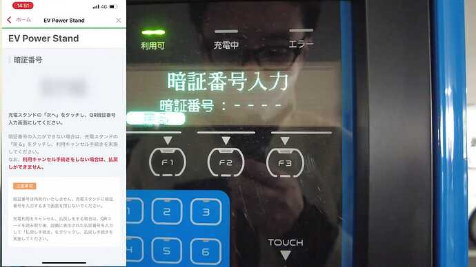

この画面で初めて料金が表示されます。問題なければ先ほど充電器に表示させた利用番号を入力。画面に従い決済を完了させると、アプリ上に暗証番号が表示されます。
④暗証番号を普通充電器に入力
利用番号が表示されていた普通充電器で"次へ"の下にある「F3」をタッチすると暗証番号入力画面になります。アプリ上に表示されている暗証番号を普通充電器に入力。
認証が成功後、コネクターを車両側に接続すると充電が始まります。

【編集部追記】 今回、テスカスさんの検証は、スタート画面で選択肢「1」の「スマホ決済」を選択して行いました。未検証ではありますが「2」の「暗証番号」を選択すると、充電器固有に決められた暗証番号を入力して充電し、設置者に直接、決められた利用料金を支払う仕組みになっていると思われます。
