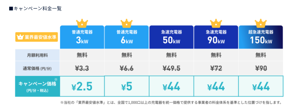

続いて「Terra Charge」
・2027/03/31まで割引価格で充電することが可能です。
(キャンペーン終了後は「通常価格」が適用されます。)
・エコQ電と同様、月額は無料です。
・決済は少し複雑。まずゲストモードと会員があり前者であればQR等に対応後者はクレジットのみ。
・ゲストモードについてですが充電時間を選択後、前払い式です。PayPay、d払い、クレジット、au Pay、AEON Pay等様々な決済が可能です。
・130kW以上の充電器の数は「24件」(50kW以上に絞ると870件まで増えます。)
・エコQ電と同様、こちらも普通充電が可能。

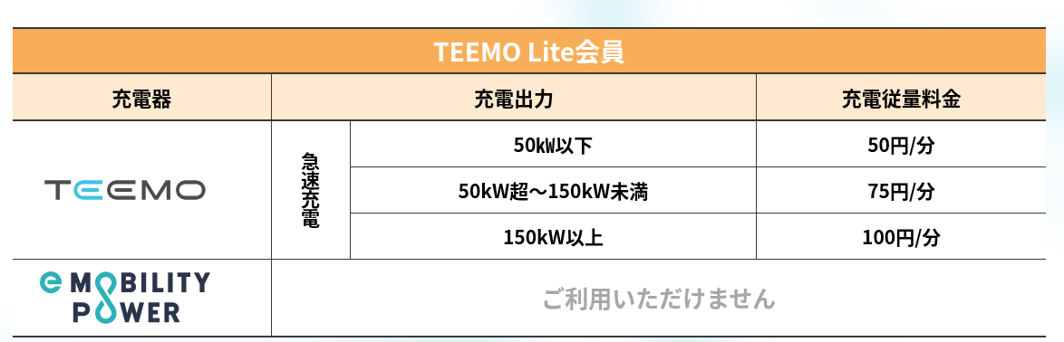

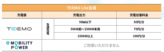

・トヨタ車ユーザーなら「TEEMO会員」に入ることができますが、そうでない場合(アリアやヒョンデ、BYD等)は「TEEMO Lite会員」となります。
・充電料金はご覧の通り。
・130kW以上に対応した充電器は「188件」(50kW以上に引き下げると475件に増えます。)
・支払いはクレジットのみ。
