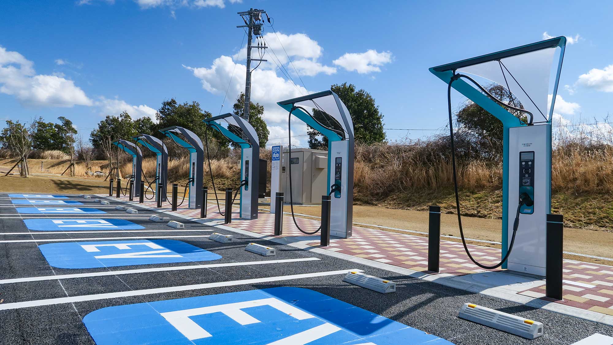

充電用途別では、高速道路SAPAや道の駅などを中心にした経路充電(急速充電器)が従来通り3万口。宿泊施設や滞在時間の長いレジャー・商業施設などへの公共用目的地充電(普通充電)が10~15万口。集合住宅や月極駐車場などの基礎充電(普通充電)は10~20万口を目安としています。経路充電については、2030年までに目標達成できれば、かなり快適なEV充電環境が整うことでしょう。

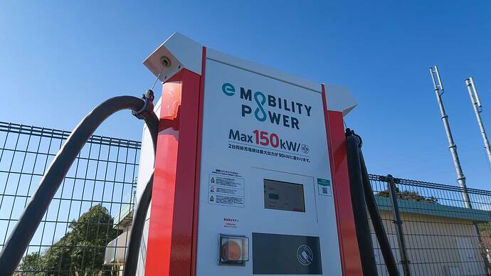

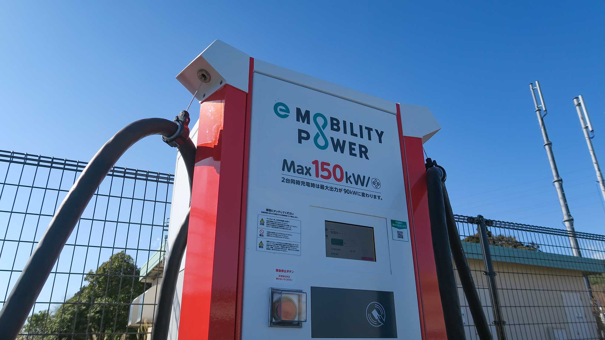

ふたつ目の要注目ポイントが、充電設備の高出力化を明確な目標として掲げたことです。急速充電器については、現状の「平均的な出力が約40kW」であることを指摘した上で、2030年に向けて「3万口を目指し、平均的な出力を2倍の80kWまで引き上げる」としています。
具体的には「高速道路など充電ニーズが高い場所においては、1口90kW以上の高出力の急速充電器を基本とし、特に需要の多い場所においては150kWの急速充電器も設置する」、さらに「90kW以上を設置する場合には、複数口に対応した機器を設置」と、高出力器複数口設置というビジョンを明示しました。

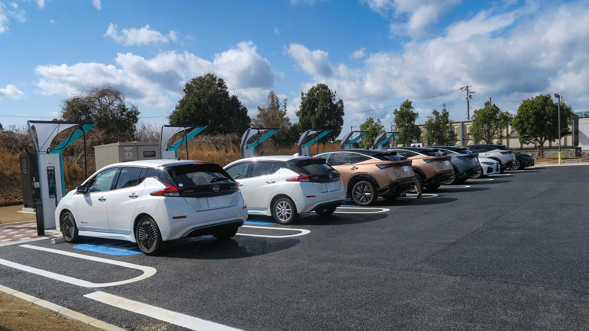

※冒頭写真は新東名浜松SA下り線の急速充電スペース。
