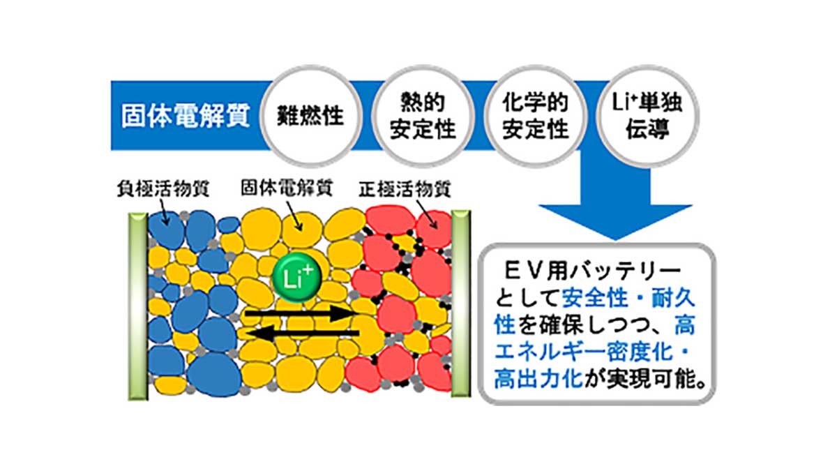

『全固体電池』とは「電解液を使わず電極間を固体で繋ぐ電池」のことです。電解液というのは、正極と負極(電極)間で電気をやりとりするための電気を通す液のこと。自動車の12Vバッテリーなど鉛蓄電池には希硫酸液が使われているのは、長く自動車に乗っている方ならご存じですよね。現在の電気自動車のほとんどで動力用蓄電池として使われているリチウムイオン二次電池の多くに「有機溶媒(非水)系電解液」と呼ばれる電解液が使われています。
「有機溶媒系電解液」にもさまざまな種類がありますが、おおむね、この「有機溶媒」の可燃性が高いことから、リチウムイオン電池は「発火のリスクが高い」と言われる原因になっています。また、温度によってリチウムイオン電池の充放電性能が左右される要因でもあります。
全固体電池では電解液を使わないので、発火のリスクが小さく、幅広い温度域で安定した性能を発揮することが期待されています。
「リチウムイオン電池」というのは電気のやりとり(電荷移動)にリチウムイオンを使う、つまり電極材料を示す名称です。一方で全固体電池は電解質が固体であることを示す名称で、呼び名の基準が異なります。現在のところ、多くの全固体電池においても電極材料としてはリチウムイオン電池とあまり違いはなく「全固体リチウムイオン電池」と呼ぶこともできます。

なぜ、現状のリチウムイオン電池ではダメで、全固体電池の開発に本格的なEV普及への期待が寄せられているのか。一般的に挙げられている全固体電池のメリットを列記しておきます。
●発火のリスクが低い。
可燃性の高い電解液を使わず、固体電解質が燃えにくいものであれば、発火のリスクが小さくなります。
●超急速充電が可能になる。
大きな電力で充電する際、発熱リスクがあまり問題でなくなることから、超高速の急速充電に対応しやすいとされています。
ただし、多くの研究発表では超急速充電が可能になることの理由が明確に説明されていません。雨堤さんのご指摘によると「おそらくは有機電解液に比べて固体電解質の方が、高イオン電導度が高いということから急速充電が可能としているのではないかと思います。ただし、固体電解質>有機電解液 ということではなく、現状の有機電解液の限界より高いイオン電導度を呈する固体電解質が開発された」場合のことであり、優れた特性をもつ固体電解質の開発が不可欠です。
●エネルギー密度が高い。
さまざまな研究発表などの状況から、既存のリチウムイオン電池よりもエネルギー密度が高い、つまり、小さな電池に大きな電力を蓄えることができると期待されています。
ただし、多くの研究発表で「エネルギー密度算出のベースとなった、具体的なセルの容量や特性、サイズ、質量が開示された例は見られない」ことを雨堤さんは指摘しています。
【関連情報】
固体電池: 室温でのリチウムイオン伝導率の記録を更新(東北大学材料科学高等研究所/2020年9月28日)
●幅広い温度域で安定して性能を発揮できる。
温度によって性質などが影響されにくく、充放電時の内部抵抗を低減できる固体電解質が開発できれば、氷点下の低温や水沸点(100℃)に近い高温でも性能の低下が起こりにくいとされています。
●劣化しにくく長寿命。
現状のリチウムイオン電池では、電解質の劣化(分解)や電極活物質の劣化などの「副反応」によって劣化しやすい特性がありますが、固体電解質では副反応が起こりにくく、より長寿命の電池が実現できることが期待されています。
