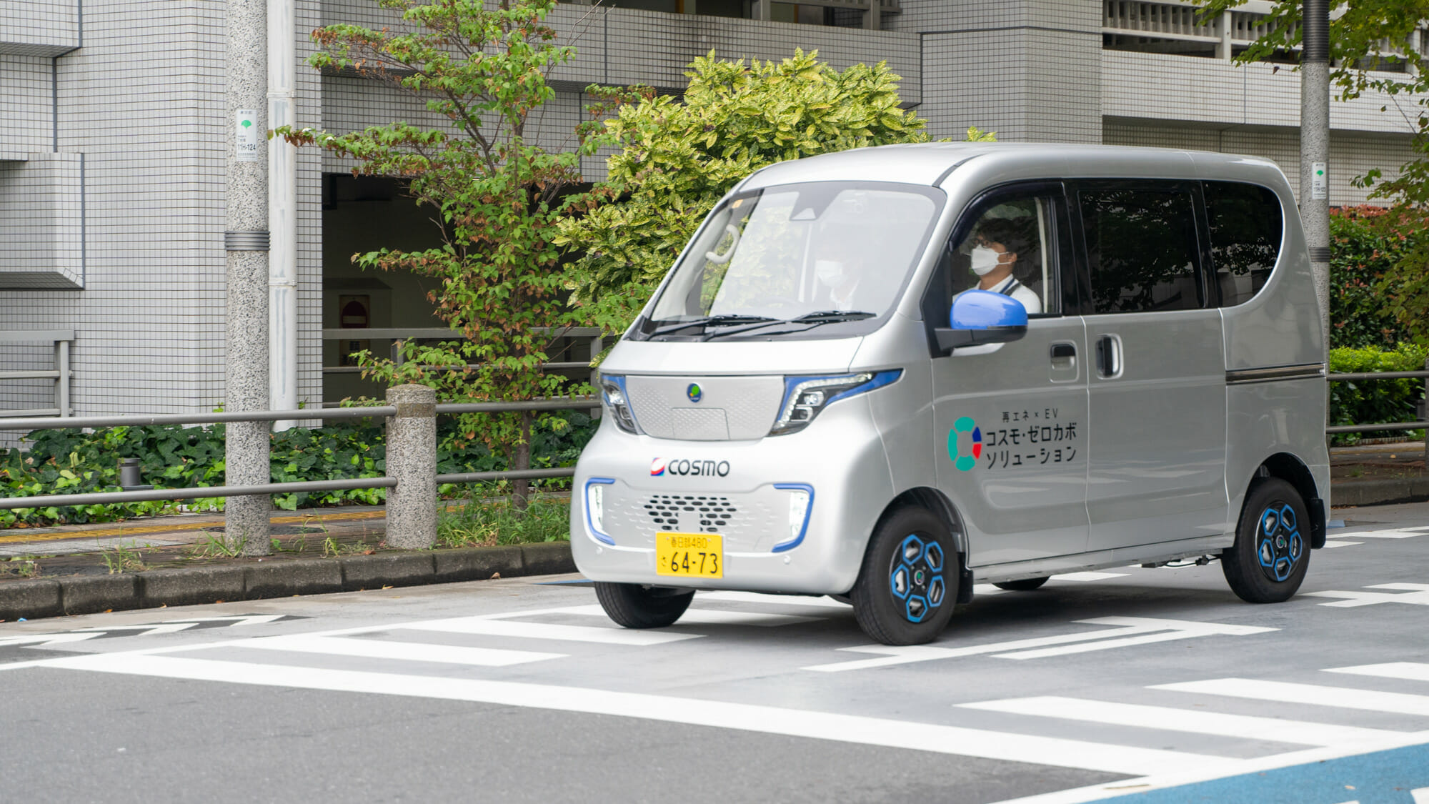

ASF2.0は、EVベンチャー企業のASF(本社・東京都千代田区)が、日本向けにゼロから設計・開発した商用バン。軽四規格のフルサイズです。乗車定員は2人で後部座席はありません。
フロントマスクは、ちょっとSFアニメっぽいデザイン。親しみが持てますね。30kWhのリン酸鉄リチウムイオン(LFP)バッテリーを搭載。航続距離はメーカー測定値で209kmです。充電口は急速充電(CHAdeMO)と普通充電(J1772)がフロント部についています。
まずは試乗した印象から。挙動はおだやかで軽やか。アクセルをラフに踏み込んでもドカンと加速したりはしません。といってパワーやトルクが不足しているわけではなく、荷崩れを防ぐためのチューニングだそうです。同様に回生ブレーキもゆるやかな効き具合。平坦な道路で空荷での試乗だったので、上り坂や満積載時はまた印象が変わるかもしれませんが、ハンドリングも軽快でした。

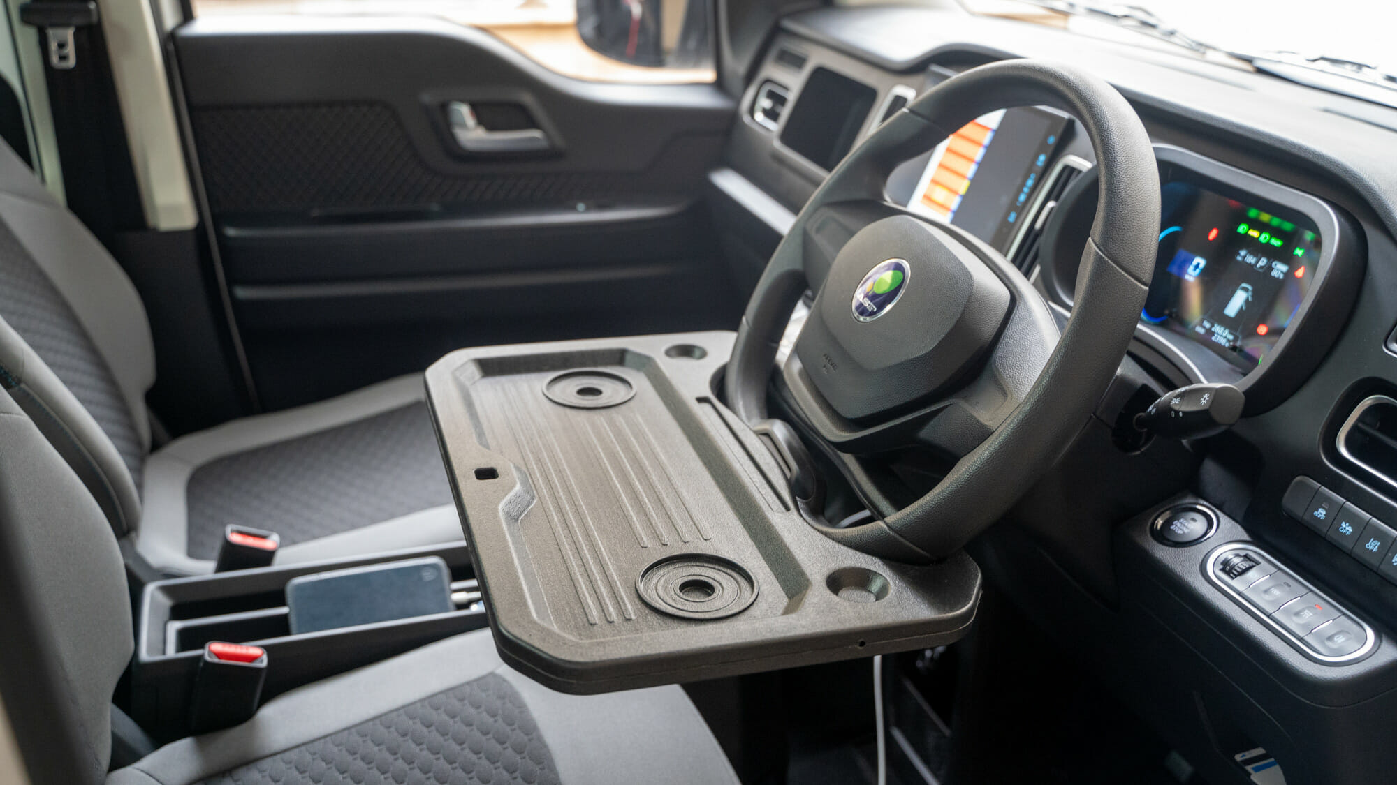

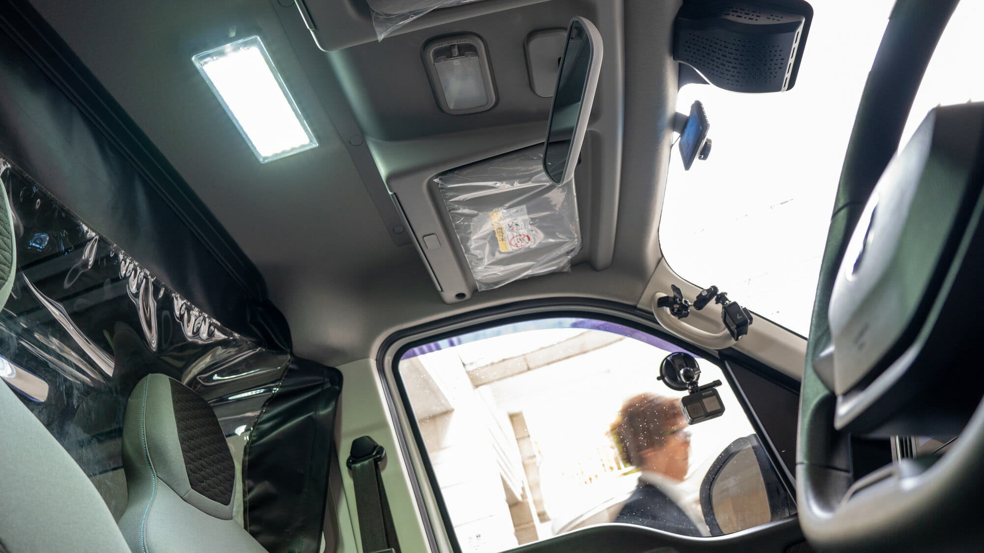

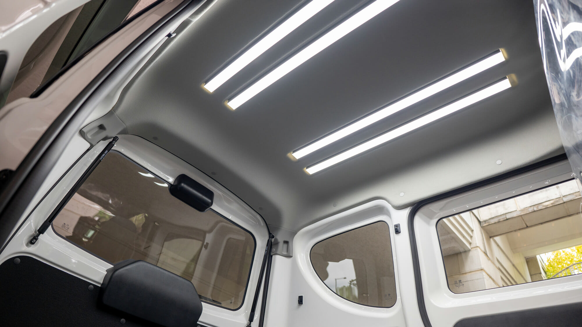

運転席には、一般的なマップライトに加えて、天井に高輝度LEDを追加。夜間の配達で伝票を確認したり書類に記入したりという作業を楽にするためです。また、かさばる伝票などを整理・保管できるように、サンバイザーの上部やセンターコンソールなどあちこちに収納スペースを取っています。

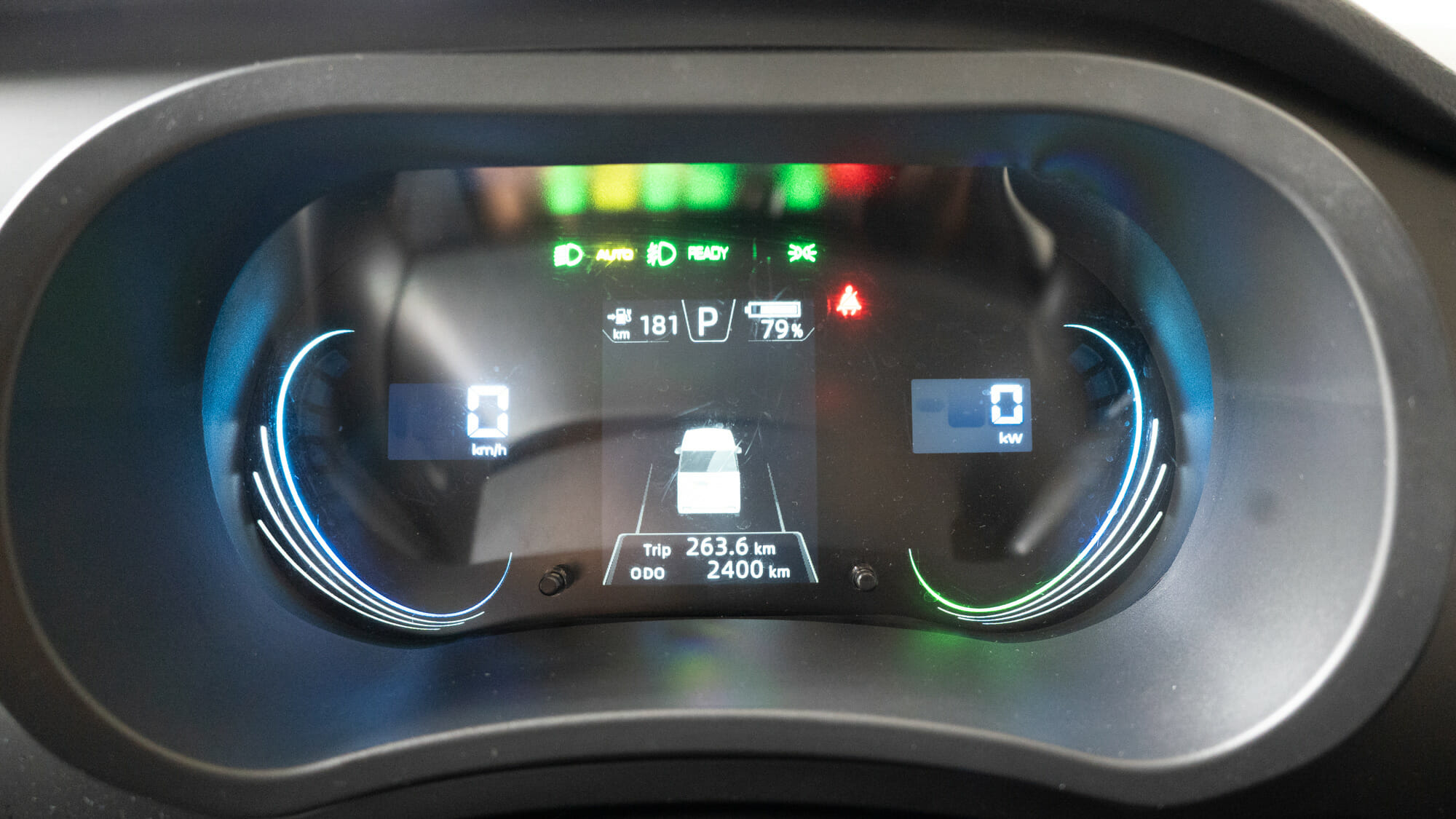

メーターには、警告灯やドライブモードなどのほか、SOC(充電率)と航続距離を表示。左側に速度(km/h)がデジタル表示され、右側にはリアルタイムの消費電力(kW)が出ます。アクセルを戻すとマイナスで回生電力が表示されるのはいいですね。

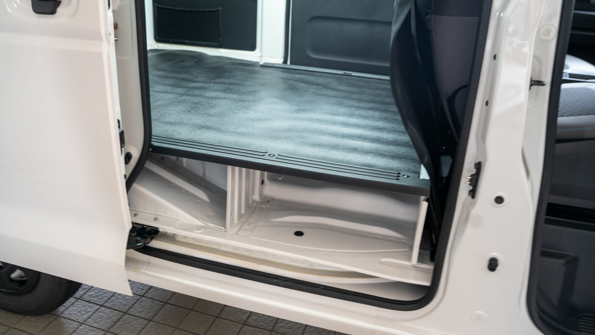

荷室はもちろんフルフラット。長さ1,690mm、幅1,343mm、高さ1,230mm。段ボール箱(小)が45個積めるそうです。床面地上高は660mmと一般的な高さ。サイドのスライドドアを開けたところの床下部分に収納スペースを確保。畳んだ台車などを収めることができます。これは間違いなく便利。荷室の天井にもLEDが埋め込まれていて、荷札などを確認しやすくなっています。

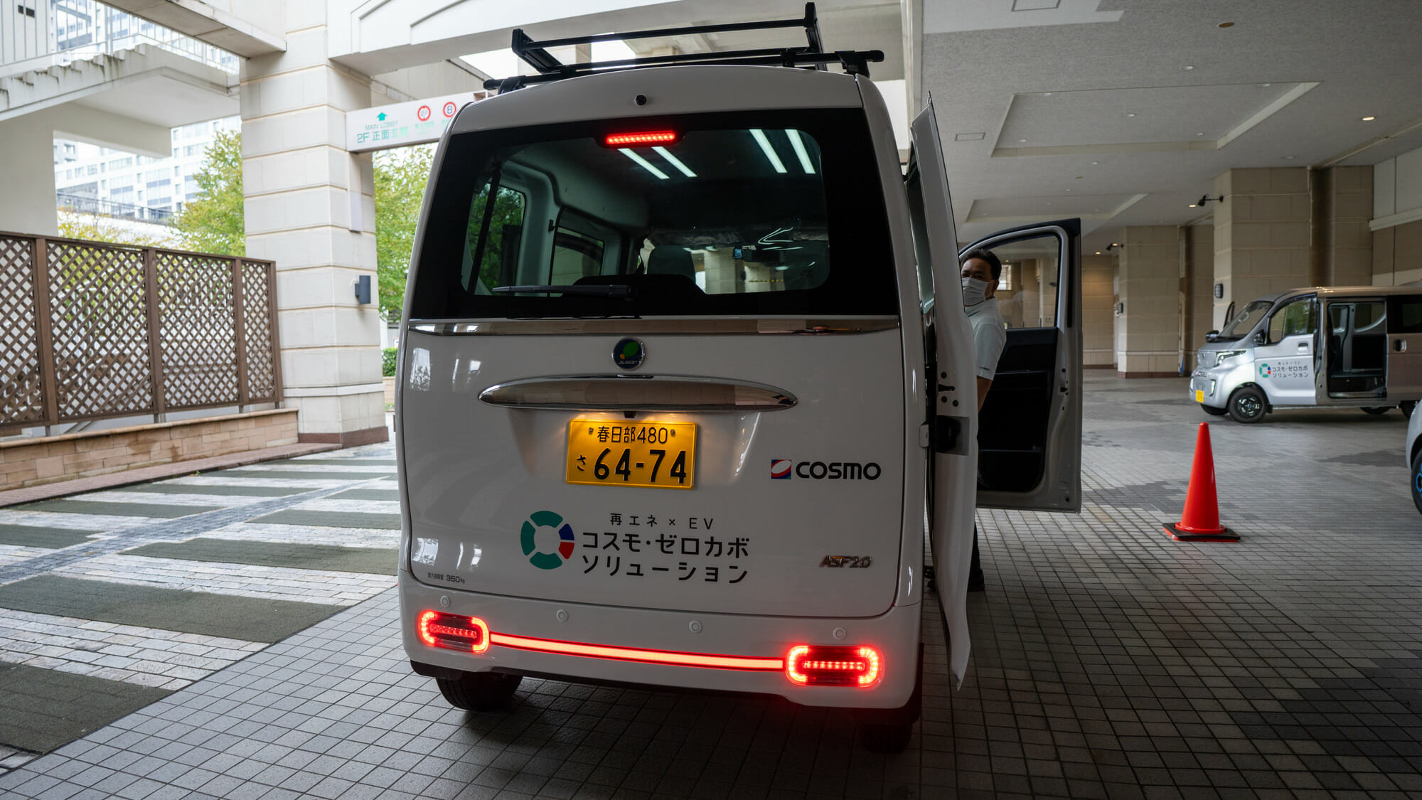

悪天候でも仕事は休めませんし、路上に停車する機会も多いので、横長の尾灯とバックフォグランプで視認性を高めています。これもリクエストがあったそうです。

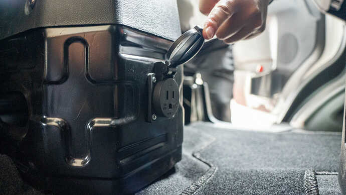

給電機能(V2L)も装備されていて、センターコンソールに100Vコンセント(1500W)が1口。「コンセントが欲しい」という要望が多かったとのこと。私はノートパソコンぐらいしか思いつかなかったのですが、配送ドライバーの業務上ACコンセントがあると便利なツールもあるのでしょう。もちろん災害時などいざという時にも役立ちます。
