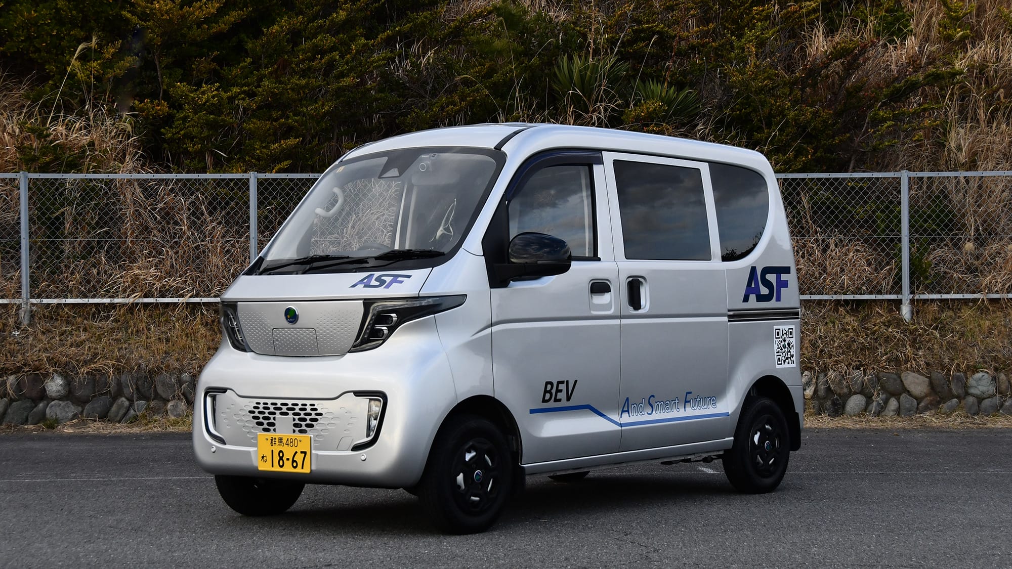

さて、そんな月々2万円で乗れちゃう軽EVバンですが、なかなかの実力者でした。ポルシェやベンツなどいわゆる高級輸入車が多数出展するJAIA試乗会においては本当に異彩を放つ存在。銀色のボディを持つAFS2.0は完全に普通の軽バン。プレミアムを前面に押し出している輸入車のなかでは、別の意味でものすごく目立つ存在でした。

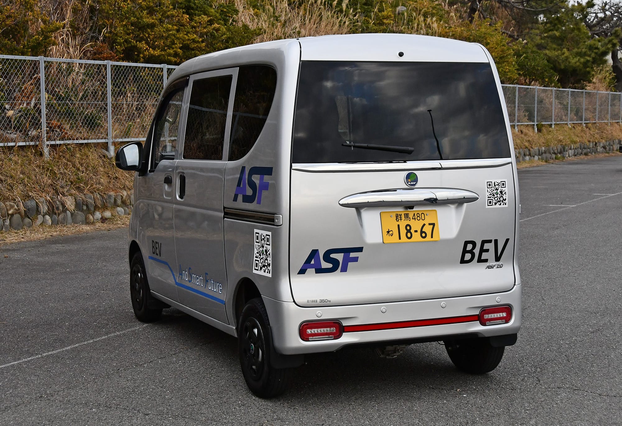

軽バンのボディパネルについて、メーカーによる特徴を把握するには至っていない筆者は、AFS2.0のボディはどこかの軽バンの流用かと思っていたのですがそのようなことはなく、なんとボディパネルもフロアパネルもゼロから作っている(ASFは中国メーカーの工場で車両を生産するファブレスメーカー)というのです。もちろん、パーツとしてほかのクルマと共通のパーツはあるとのことですが、パネルなどの主要パーツについてはオリジナルとのことです。

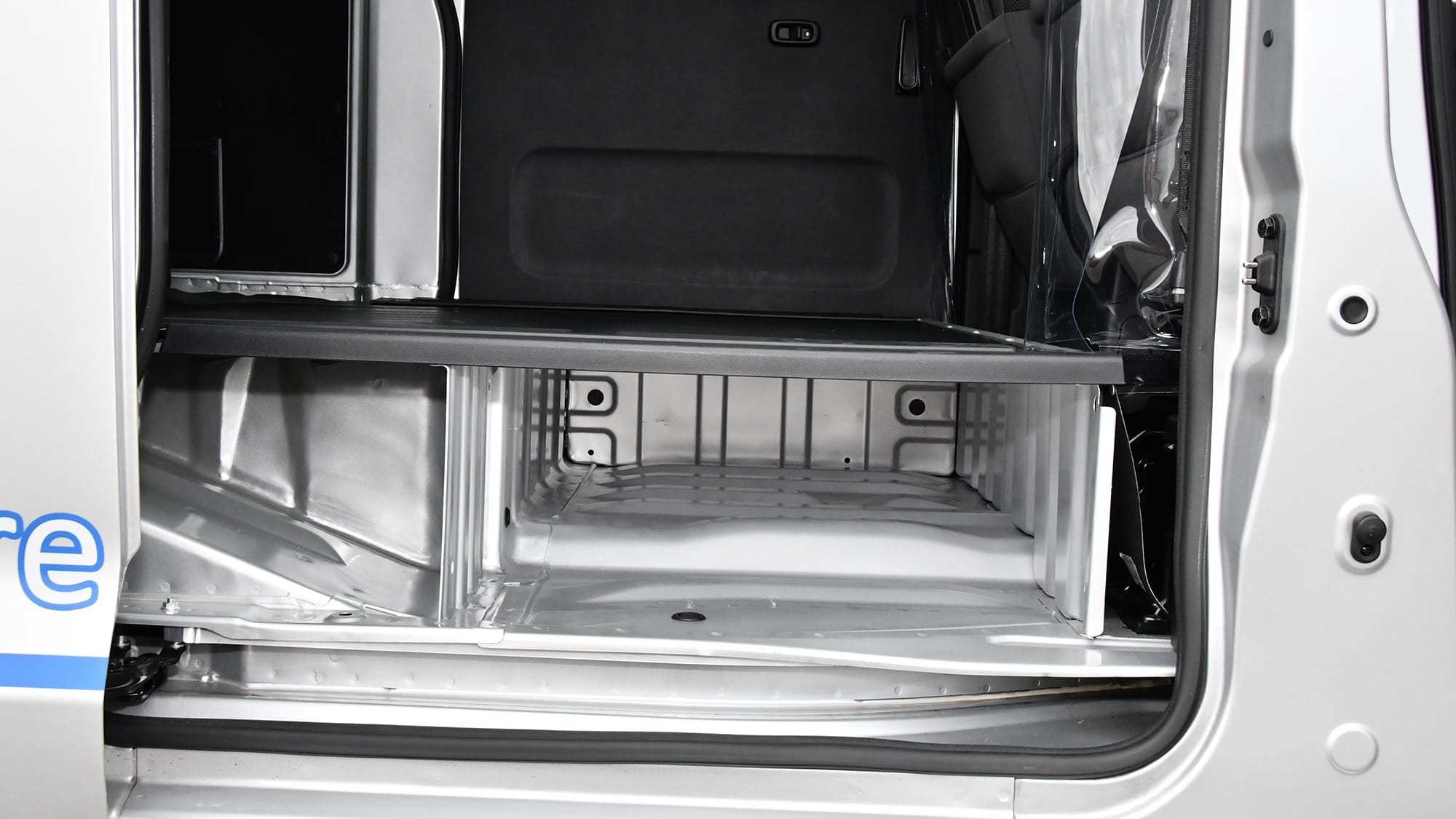

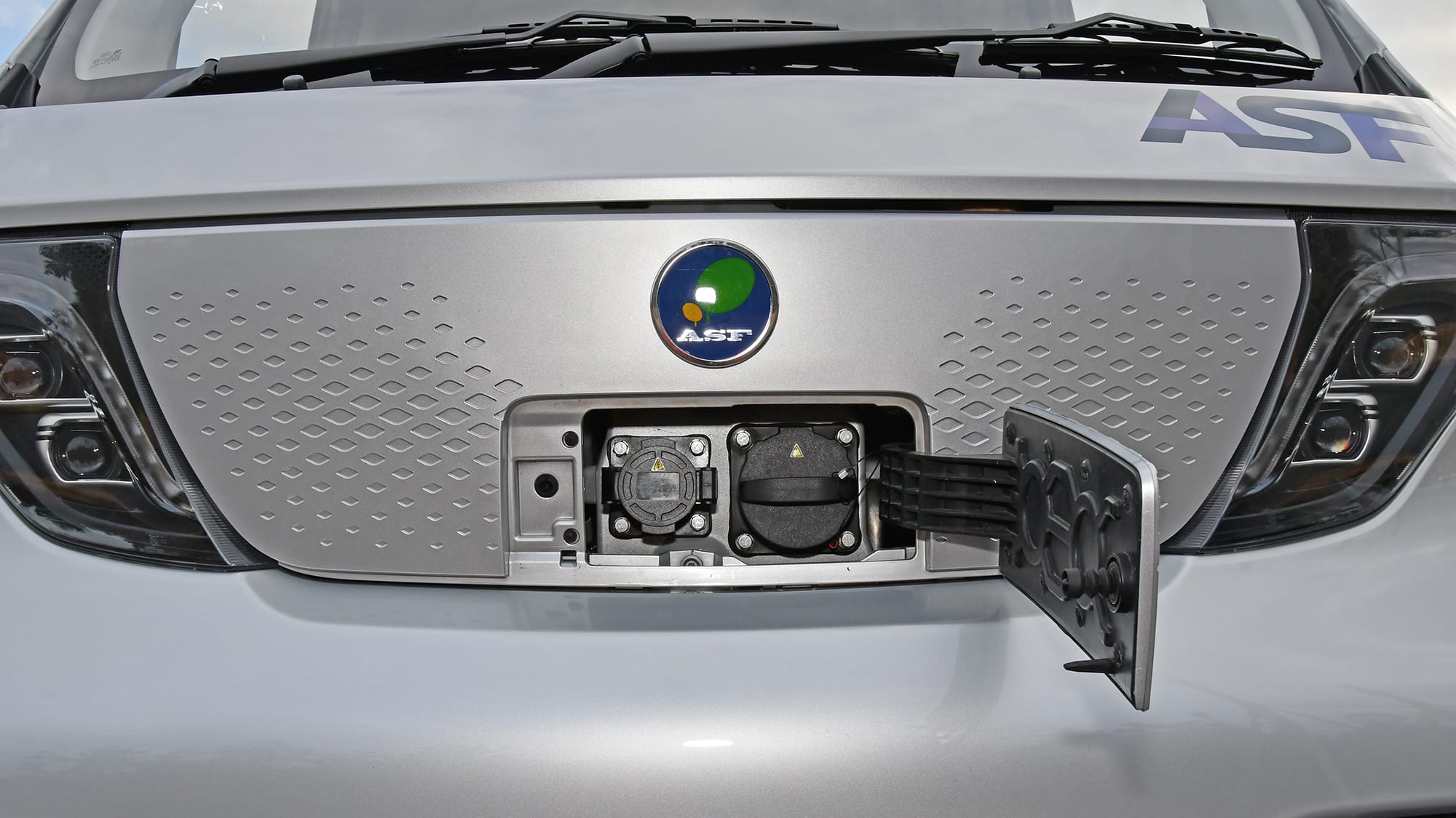

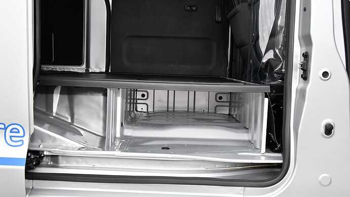

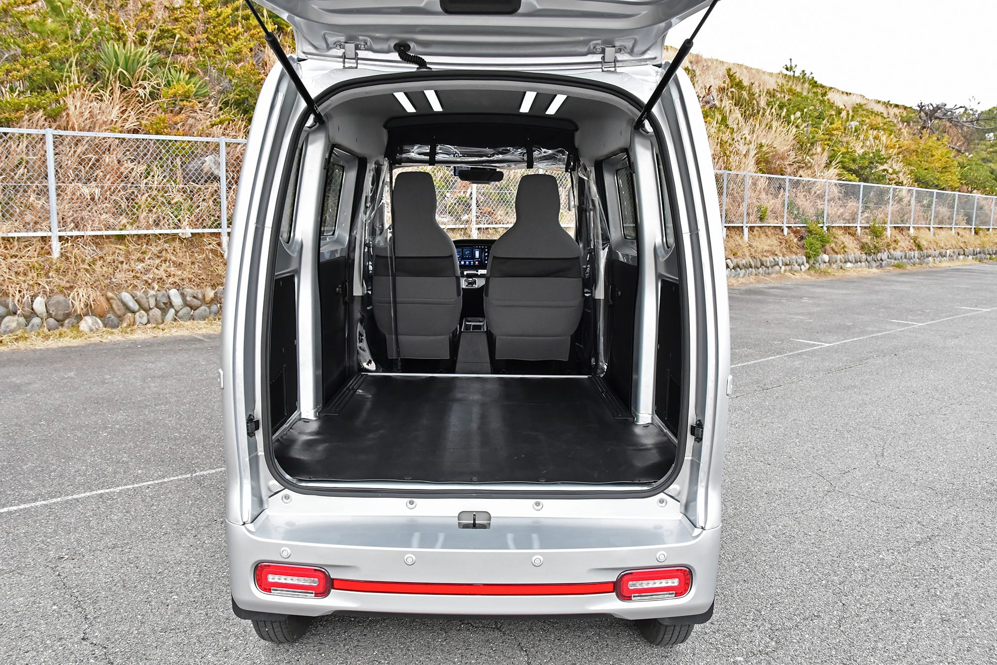

パッケージングは軽バンとしての性能を追求したものです。バッテリーは床下配置ですが、その床も二重構造となっていて、右側には台車などを収納できるスペース、左側には引き出しを備え充電用ケーブルが収められていました。全長×全幅×全高は3395×1475×1950(mm)で、軽自動車枠をギリギリまで使ったもの。軽自動車の全高は2000mmまでなので、とくに全高はかなり高い設定です。
配送業務に特化したモデルだけに乗車定員は2名。助手席は運転席よりも幅を20mm小さいサイズに設定し、運転席の快適性を向上しています。荷室長×荷室幅×荷室高は1690×1340×1230(mm)で三菱ミニキャブEVと比べると長さが140mm短く、幅が30mm狭く、高さは同じです。
搭載されるバッテリーはリン酸鉄リチウムイオン電池で容量は30kWh、モーターは30kW/120Nm、一充電走行距離はメーカー計測値で209km、JARI測定値では243kmとアナウンスされています。荷物を積載した実用値としても、200kmくらいは走れるでしょう。ちなみに、バッテリー容量はもうすぐ発売が予定されているホンダのN-VAN e:と同じです。

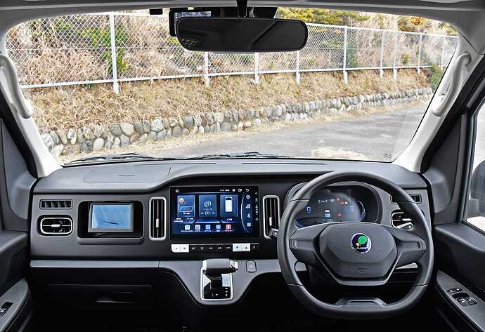

走り出しからなかなかのモーター音(インバーター音やタイヤノイズを含め)が聞こえますが、商用の軽バンだと考えれば、さほどうるさくはないです。エンジン車の場合はシートの下にエンジンが配置されるキャブオーバーなどもありますので、「EVとしてはうるさいが軽バンとしてはうるさくない」という印象です。

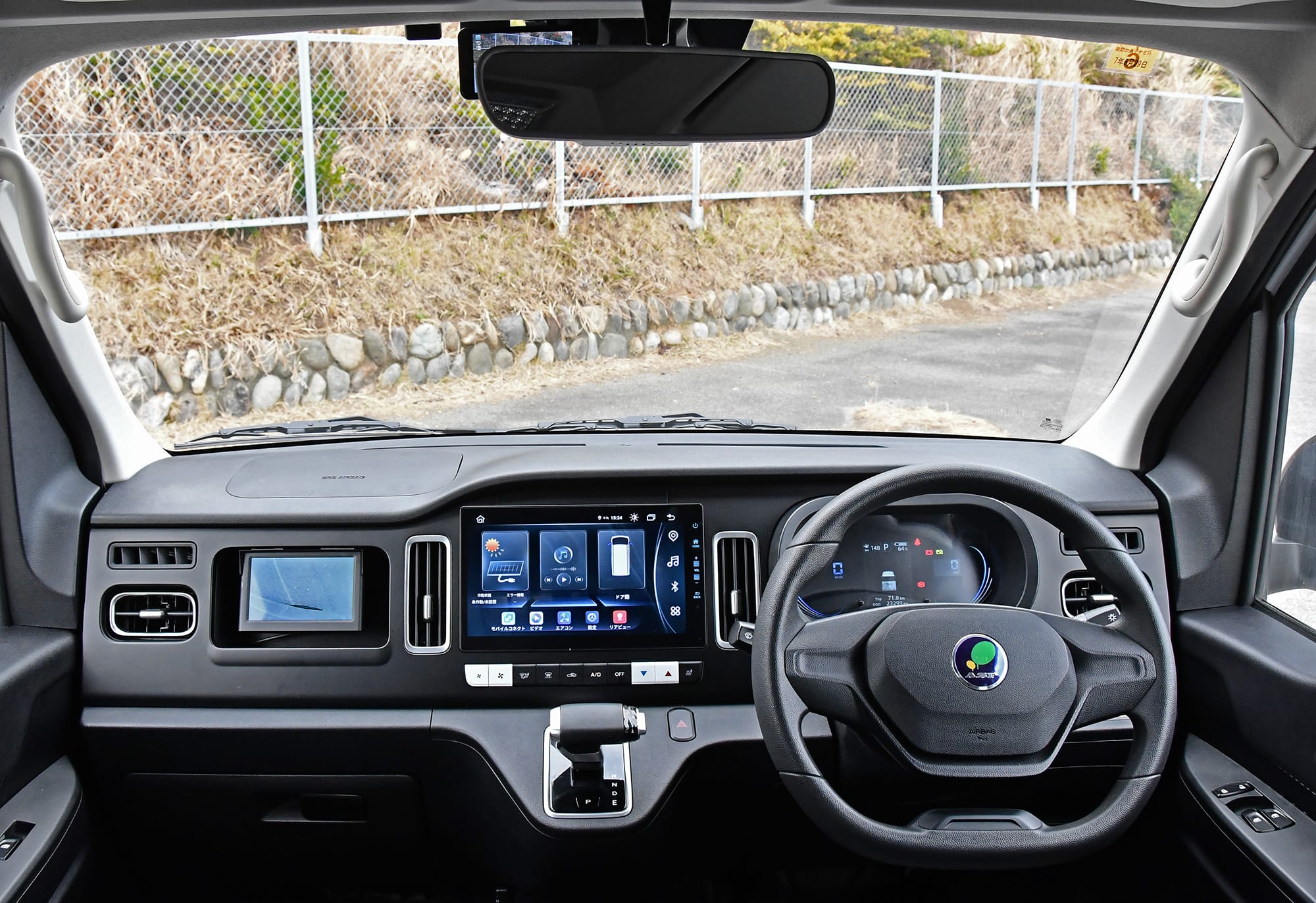

車高が2m近くもあると運転に不安感が生まれるものですが、バッテリーが床下にあり、重心が低くなっている思ったより安定した印象です。加速力は十分にあり、エンジン車の軽バンよりも力強く走ります。走行モードは通常モードにあたるDと、エコモードにあたるEがあり、Eで走るとかなり強い回生ブレーキが働きます。AFS2.0の液晶モニターには電力の使われ方が表示されていて、回生量も表示されます。70km/hからアクセルペダルを急に戻すと、Dモードで最大7kW、Eモードでは最大15kWと2倍程度の差がありました。
商用モデルはサスペンションに大きなマージンを与えるものです。最大積載量は350kgですが、それを超えても大丈夫な安全性を持たせています。ユーザーがミスユースをした際にも安全であることが求められるからです。そのためサスペンションは硬めで、突っ張ったような印象があります。タイヤも通常の軽バンで使われる145R12 6PRよりもプライレーティングが高い145R12 8PRとなるので、タイヤそのものの当たりも強い印象がありました。
