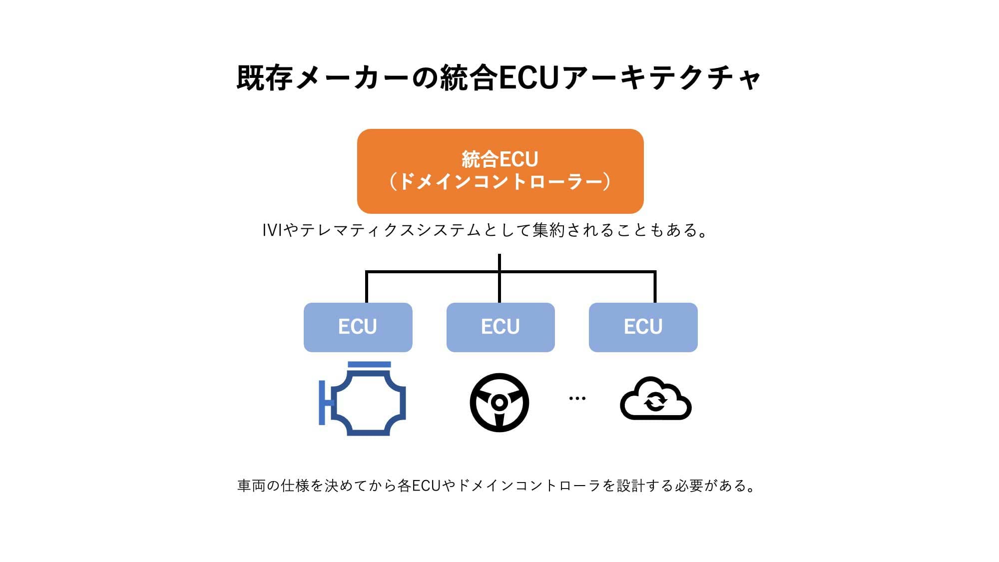

だが、歴史的要因と業界サプライチェーンの構造要因によって、コンポーネントごとの電子化・電子制御化が進んだ既存車両の場合(つまりトヨタやVWなど)は、少し事情が異なる。
エンジン、トランスミッション、サスペンション、ブレーキなどコンポーネントごとのECUを独立したサブシステムとして協調制御しながらひとつの車両システムを構成するものが必要だ。そのため、協調制御を司る別のハードウェア(ドメインコントローラ、もしくはIVI・テレマティクスシステムを拡張利用する方法がある)にビークルOSというソフトウェアレイヤが導入される。

もうひとつはトヨタやVWなど既存メーカーの方式。既存ECUやサブシステムをなるべく生かしつつ、全体の協調制御を統括するドメインコントローラ的な統合ECUで設計されるプラットフォームだ。

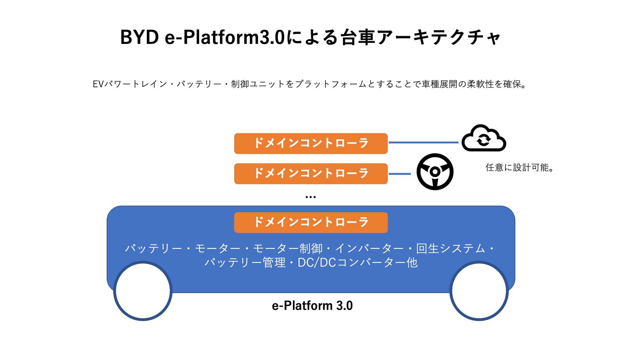

BYDが発表した「e-Platform 3.0」は、どちらのアーキテクチャになるのだろうか。筆者は3つ目の統合アーキテクチャといえる特性を持っているのではないかと思い至り、BYDオートジャパン技術担当者に取材した。

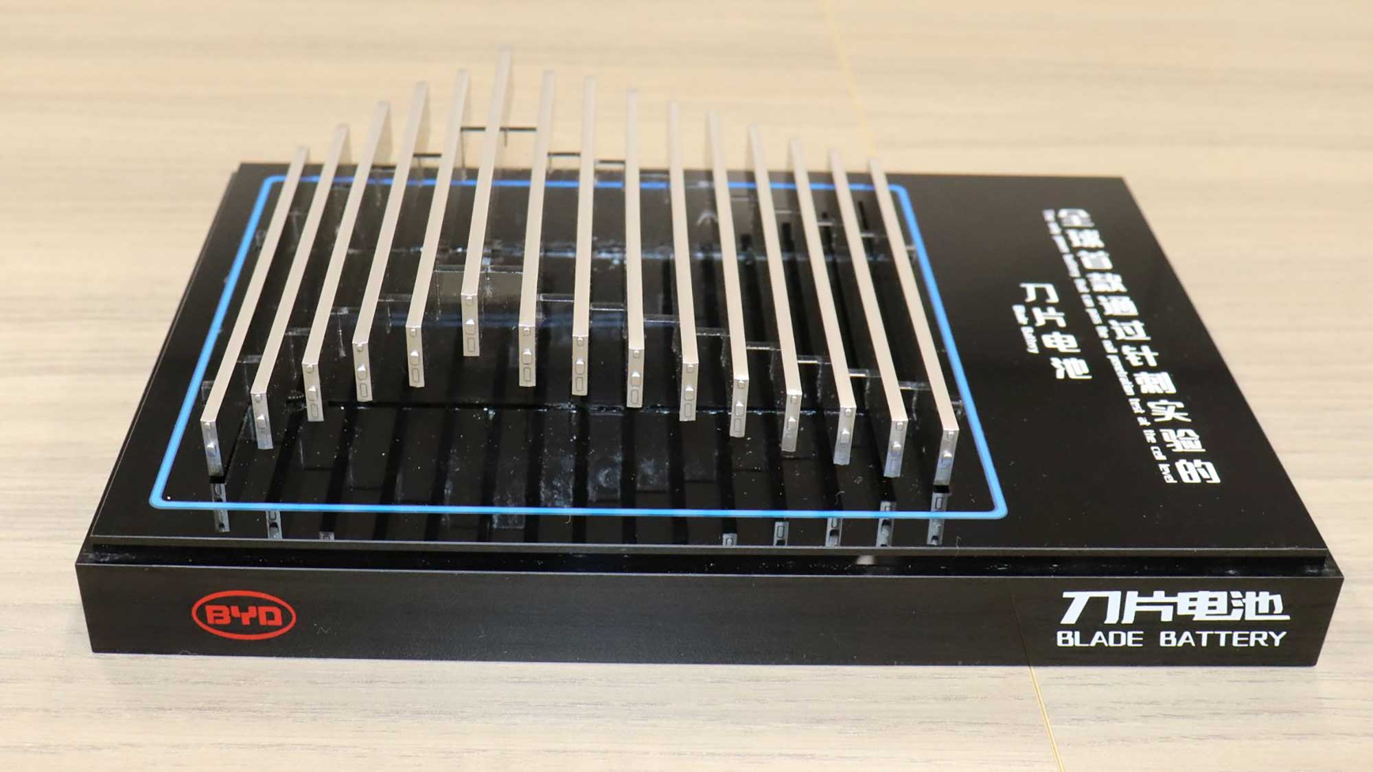

e-Platform 3.0は、LFPバッテリーを使ったブレードセルによるユニークなバッテリーパック構造が特徴だ。一般的なEV用バッテリーは、薄いラミネート容器や角形、円筒形の乾電池タイプのセルが基本単位となる。これを4~8個くらい接続しモジュールを構成する。さらにモジュールを重ねて車両1台分のバッテリーパックとする。しかし、ブレードバッテリーはこの構造がシンプルだ。
「e-Platform3.0に搭載されるバッテリーパックは、モジュールがない。厳密にはモジュールに相当する構造レイヤは存在するが、平たく細長いブレードセルを縦にならべてそのままバッテリーパックを構成する」(BYDオートジャパン 三上龍哉氏:以下同)という。さらに説明を聞くと、e-Platform 3.0にはボディサイズによってABCという3タイプがあり、ATTO 3とDOLPHINはプラットフォームA。ブレードセルから直接パックを構成するタイプだ。SEALはBタイプとなり、こちらはブレードセルをまとめたものを直接ボディフレームに実装するようになっている。
ブレードバッテリーセルはLFP(リン酸鉄)を使っている。一般にLFPは、NMC、NCAといった三元系と呼ばれるリチウムイオンバッテリーよりエネルギー密度が落ちるといわれている。それをブレード状(905mm×118mm×13.5mm※1)にすることでセルあたりの容量(202Ah、646.4Wh※1)と大きくできる。ブレード状の両端に電極を配置しているので一列にセルを並べても直列接続(電圧を上げる)・並列接続(容量を上げる)がしやすい。バッテリーパックやセルアレイをボディのフロア構造と一体化させることで実装効率を高めることができる。同じプラットフォームなのにパック電圧が400Vと800Vに対応(SEALは800V対応のシステムを採用している)できるのもこのためだ。
※1:BYD Blade Battery: Everything you should know [Update]:TopElectricSUV
e-Platform 3.0は統合ECUアーキテクチャもユニーク
この特性をもって、単に新しいバッテリーの集積実装技術と車両プラットフォームを一体化させた技術ととらえることは可能だ。だが、BYDはe-Platform3.0について「インテリジェントなプラットフォーム」とも言っている。インテリジェントの意味は、バッテリー管理やモーター制御など各種制御ユニットも一体化したことを指す。
e-Platform3.0はボディフレームとブレードバッテリーを一体化させただけではなく、「モーター、変速機(1段)、ドメインコントローラ(ECU)、インバータ、DC/DCコンバーター、モーターコントロールユニット(MCU)、ジャンクションボックス、オンボードチャージャー(回生・充電制御)と8つのユニットが組み込まれている。これにバッテリーの温度管理システムも搭載した」第3の統合ECUアーキテクチャと評することができるシステムだ。
e-Platform3.0の考え方は、トヨタ「e-Palette」などが推奨する「台車プラットフォーム」に近いかもしれない。同じ台車でもボディシェルを変えれば乗用車からトラック、バス、AGV(自律走行車両)、ロボタクシーなど任意の車両が設計できる。
たとえば、e-Platform3.0を採用したとされる中国DENZAのD9というEVはミニバン、海外ではMPVと分類される車両だ。DENZAは、BYDが中国でメルセデスとの合弁で立ち上げた会社だ。また、BYDは電気バスでは世界的なシェアも持っている。今後ラストマイル輸送の商用バンの展開も可能なプラットフォームと言える。
車の走行に必要な要素をひとつのコンポーネントのようにまとめて、用途や目的に応じて車種バリエーションを好きに設計、構築できることになる。しかも、SUV、コンパクト、プレミアムスポーツ、ミニバンがすでにグローバル市場に投入されている。今後需要が高まると予想される、ラストマイル用商用ミニバン、小型トラックにもすぐに適用は可能なはずだ。

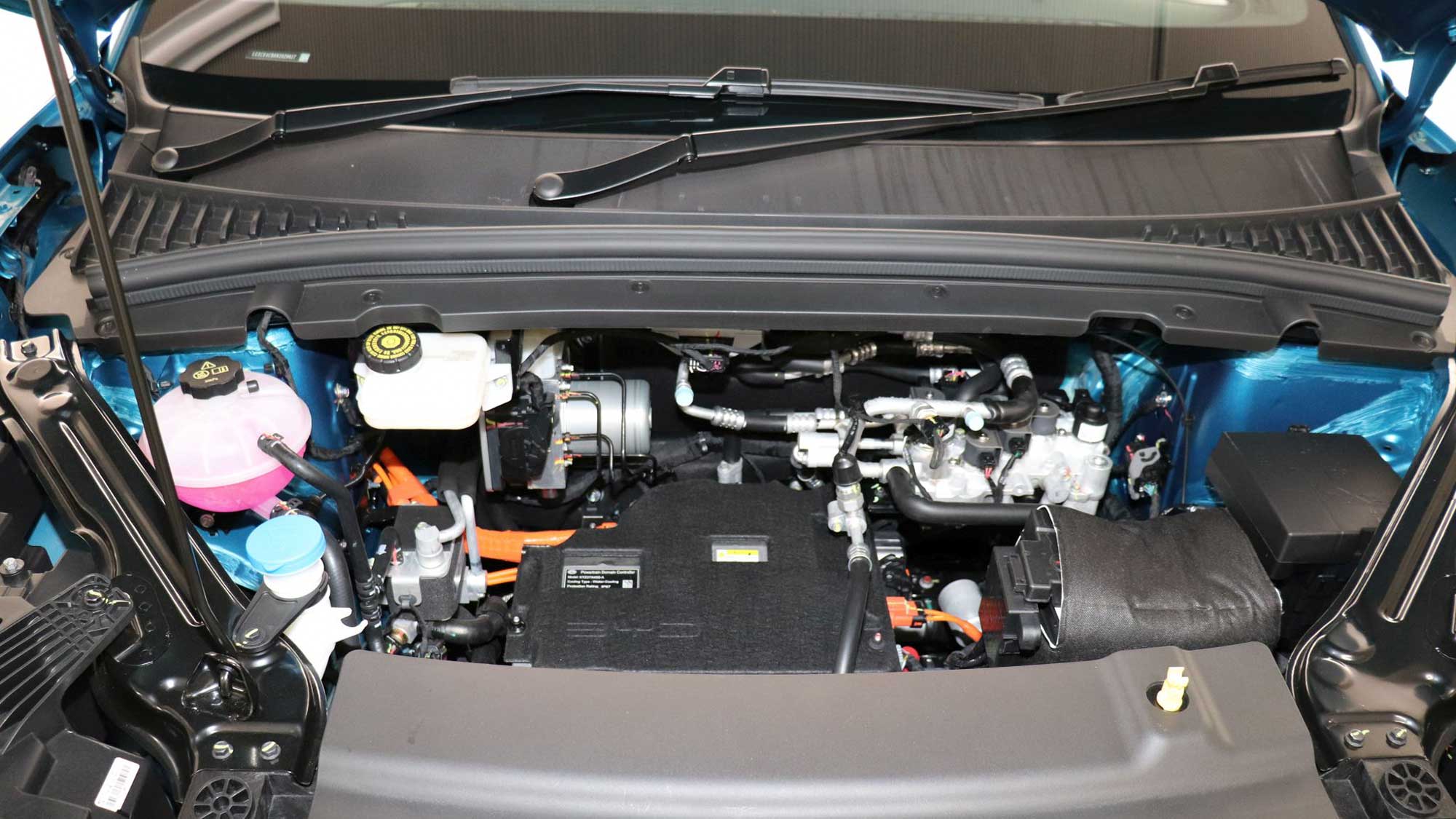

e-Platform3.0は非常にコンパクトにまとめられている。ATTO 3のボンネットを開けてみるとわかるが、モーターや制御ユニット類はだいぶ低い位置にある。むき出しになっているが、ここに後付けでお皿になった蓋(パネル)を取り付ければ「フランク」になりそうなスペースがある。EV専用に開発されたプラットフォームであり、パワートレインから制御ユニットまで一体化して設計されているからだ。
「フランク」はテスラなど一部のEVには採用されているが、輸入車や国産EVでフランクを持つ車種は少ない。PHEVやHEVなども考慮した共通プラットフォーム、eAxleをベースに設計するEVでは(いまのところ)フランクのスペースを確保するのは難しいと思われる(他にも放熱・冷却といった理由もありそうだが)。

「筆者は3つ目の統合アーキテクチャといえる特性を持っているのではないかと思い至り」以降の文章が、頭に入ってこない。前半にECUの統合の概要の説明があって、そことの違いを示されたいのだと思うけど、文章から読み取れるe-Platform3.0の概念が飛びすぎてて、全然理解できない。誰か噛み砕いて教えて。
