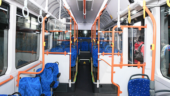

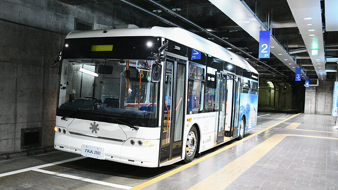

室堂(標高:2,450m)~大観峰(標高2,316m)と標高2500m近い高地を走る『K8』は、何か特別な仕様変更を施したモデルではなく、街を走る路線バス仕様そのままです。そのため、降車ボタンもありますし、USBポートも装備されています。
駆動用バッテリーはリン酸鉄リチウムイオンで、容量は314kWhです。バッテリー搭載位置は床下ではなくルーフ上です。モーターは100kW×2基で左右の後輪にそれぞれ配置されるインホイールモーター式となっています。
大観峰から室堂まで乗車して折り返し、さらに室堂から大観峰まで乗った印象は、じつにトルクフルでスムーズな加速を感じられました。バッテリーがルーフに積まれているということは、重心が高くクルマの安定性的には不利なのですが、そうしたネガティブな印象もありませんでした。

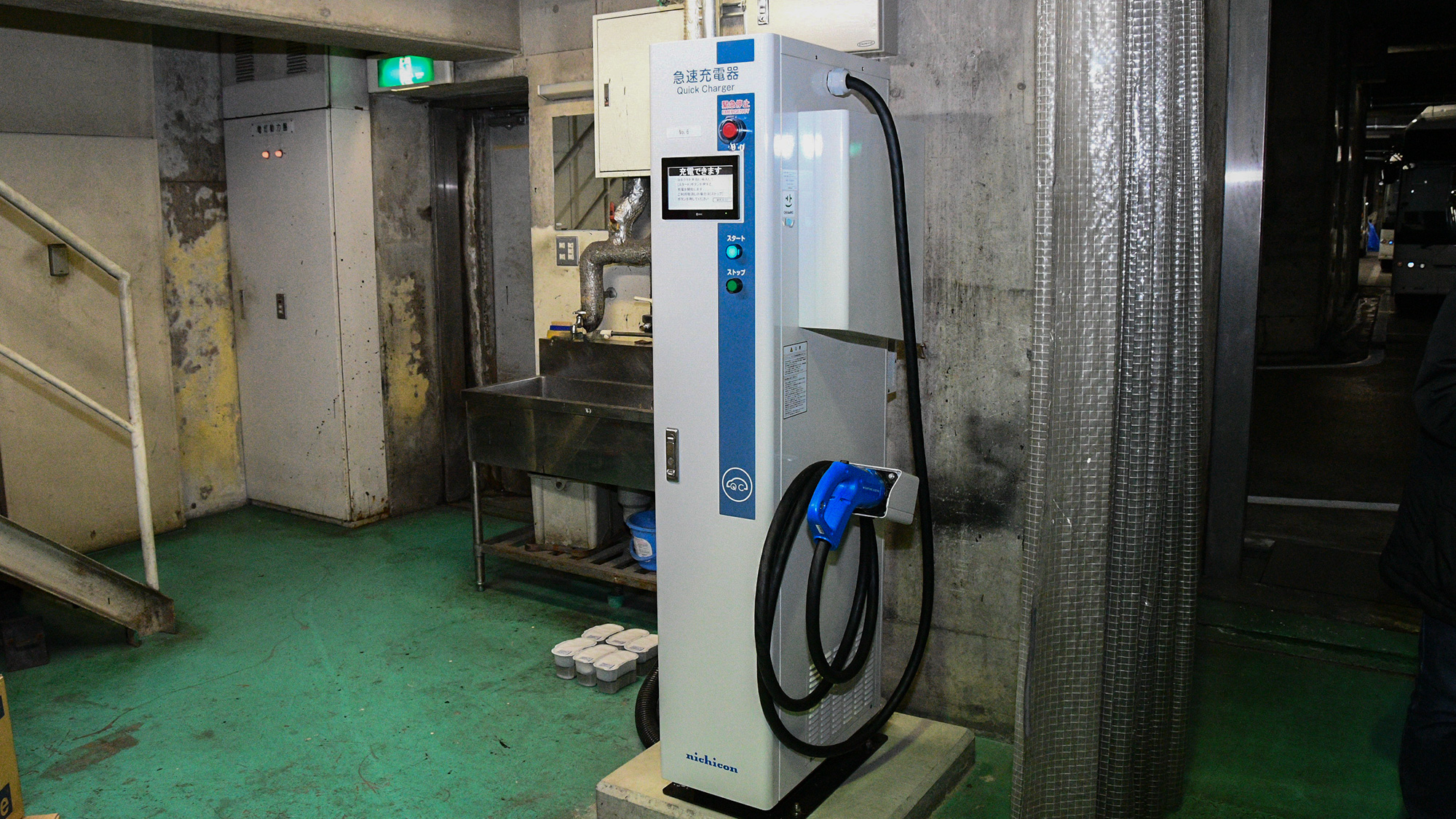

さて、なんといっても気になるのは充電でしょう。「K8」はCHAdeMO規格の急速充電のみの対応です。バックヤードに最大出力90kWの充電器が備えられ、約3.5時間で充電は完了するとのこと。一充電での航続距離は240kmで、8台の「K8」のうち6台を稼働させ、残り2台はバックアップにまわる運用方法です。
