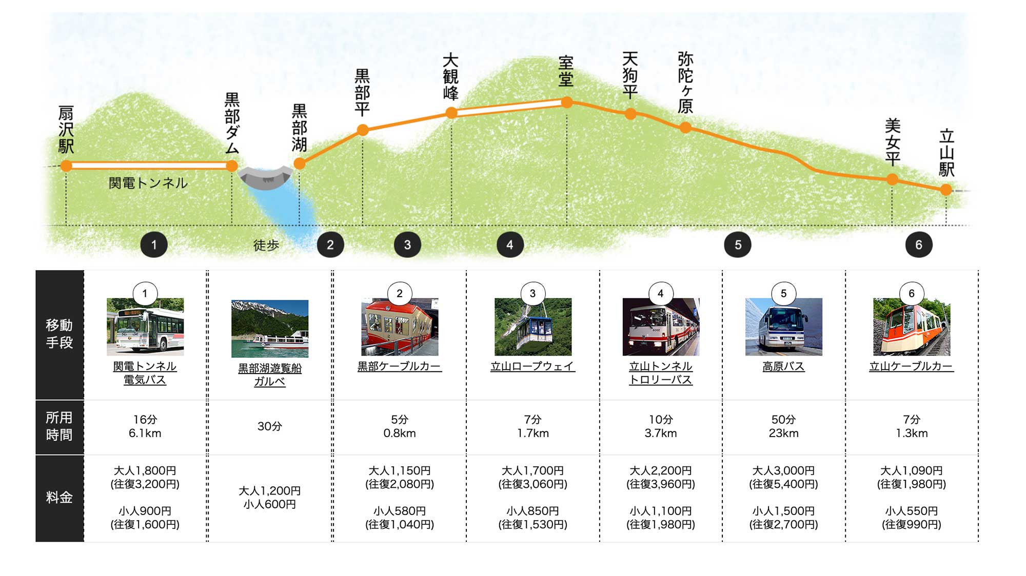

黒部ダムに行くルートは、長野県側から関電トンネルの電気バスで行く方法と、富山県側から立山黒部アルペンルートを通り立山トンネルをトロリーバスで抜ける方法の2種類があります。
2つのバスは運行会社が違います。長野県側から黒部ダムまでの関電トンネルを走る電気バスは、名前の通り関西電力が運行しています。一方、富山県側の室堂から大観峰の立山トンネルを走るトロリーバスは、官民合同で設立した立山黒部貫光株式会社(観光ではなく「貫光」です ※社名の由来)が運行しています。
この2つのバスの一気乗りを目指します。バスに乗っている時間は全部で30分弱ですが、待ち時間や、その間にあるロープウェイにケーブルカー、それにせっかくなので標高2450mの室堂で散策する時間を合わせると、往復5〜6時間の行程になります。交通費が往復で1万円以上するので楽しまないとです。

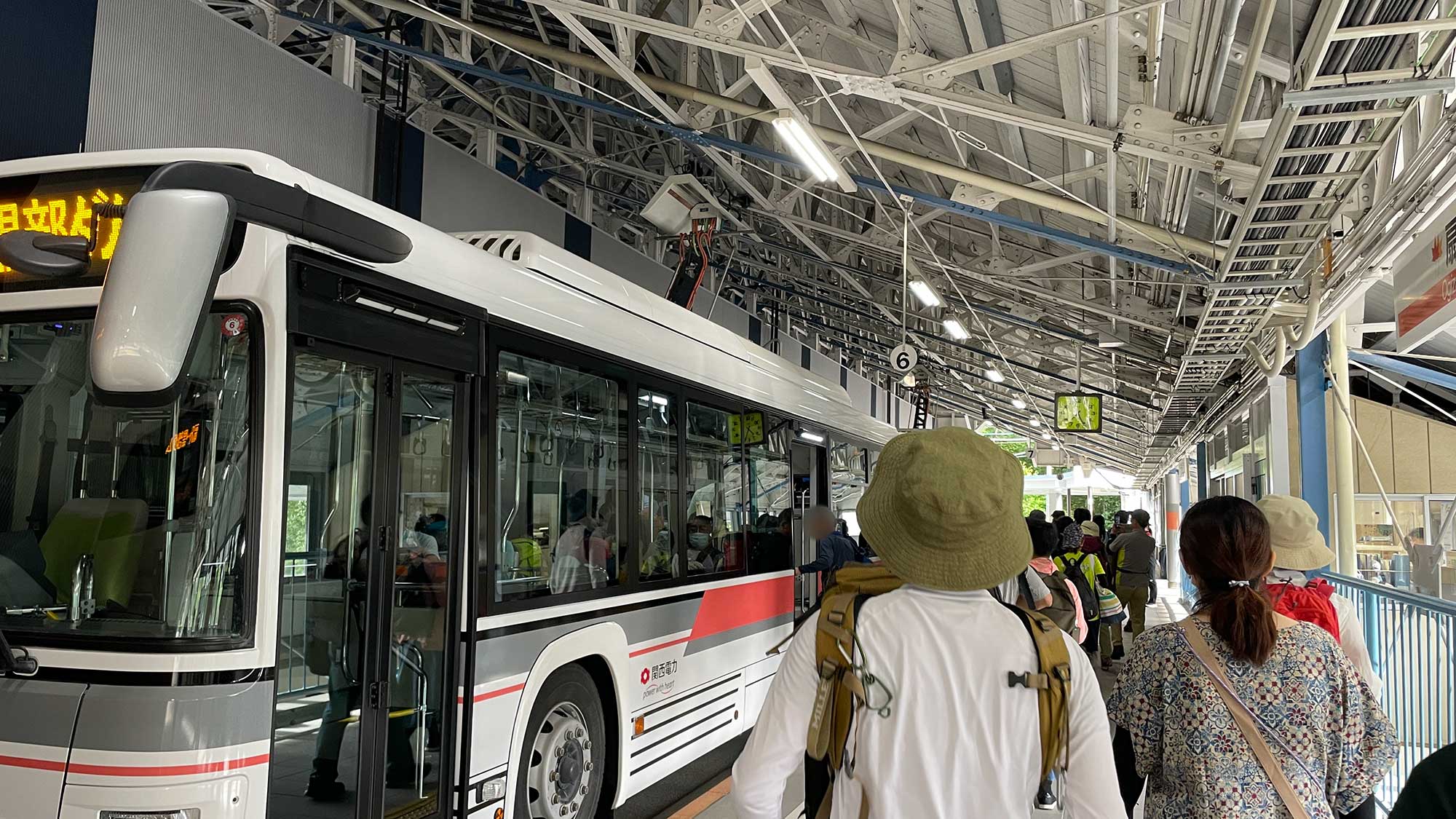

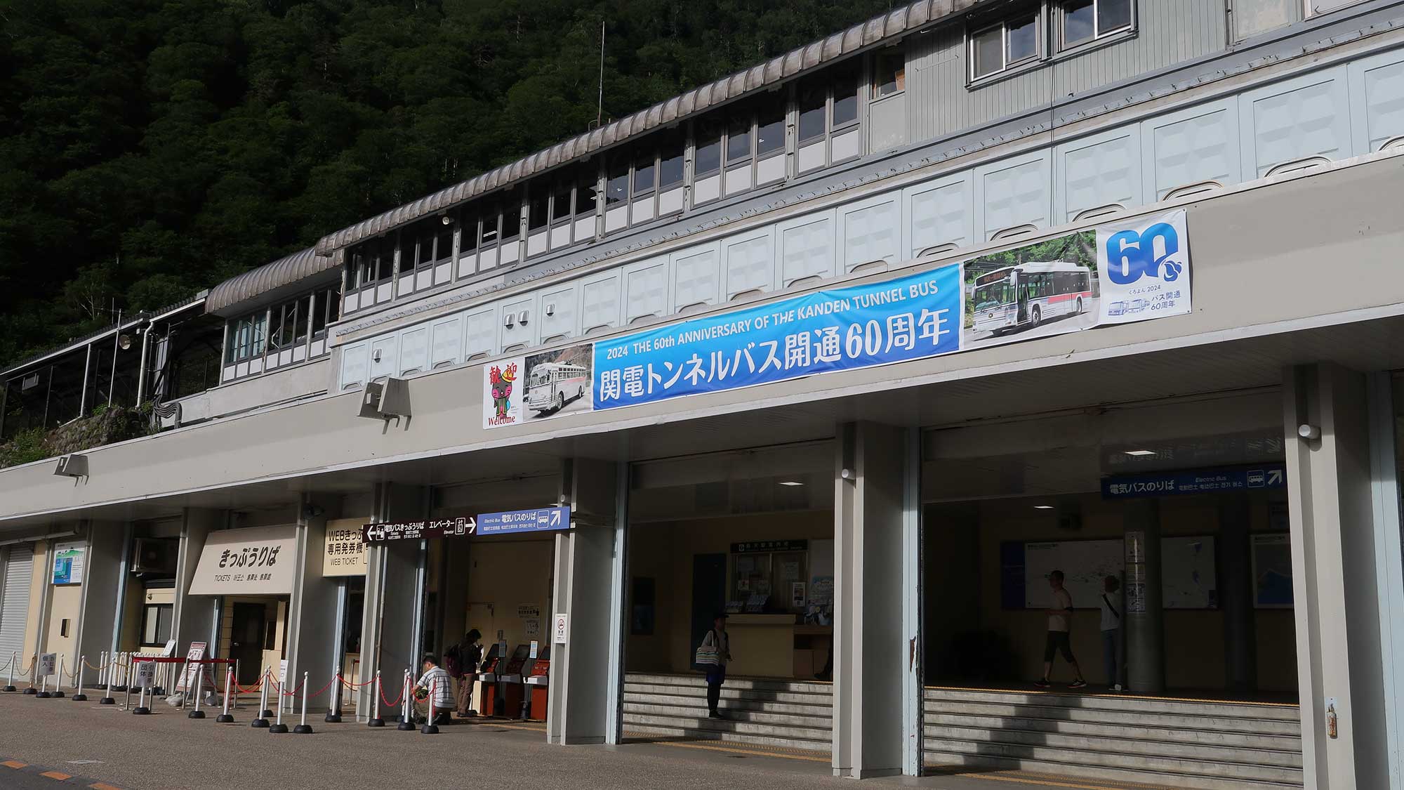

始発に乗るため朝7時過ぎに扇沢駅に着くと、もう改札に人が並んでいます。山の朝は早いです。

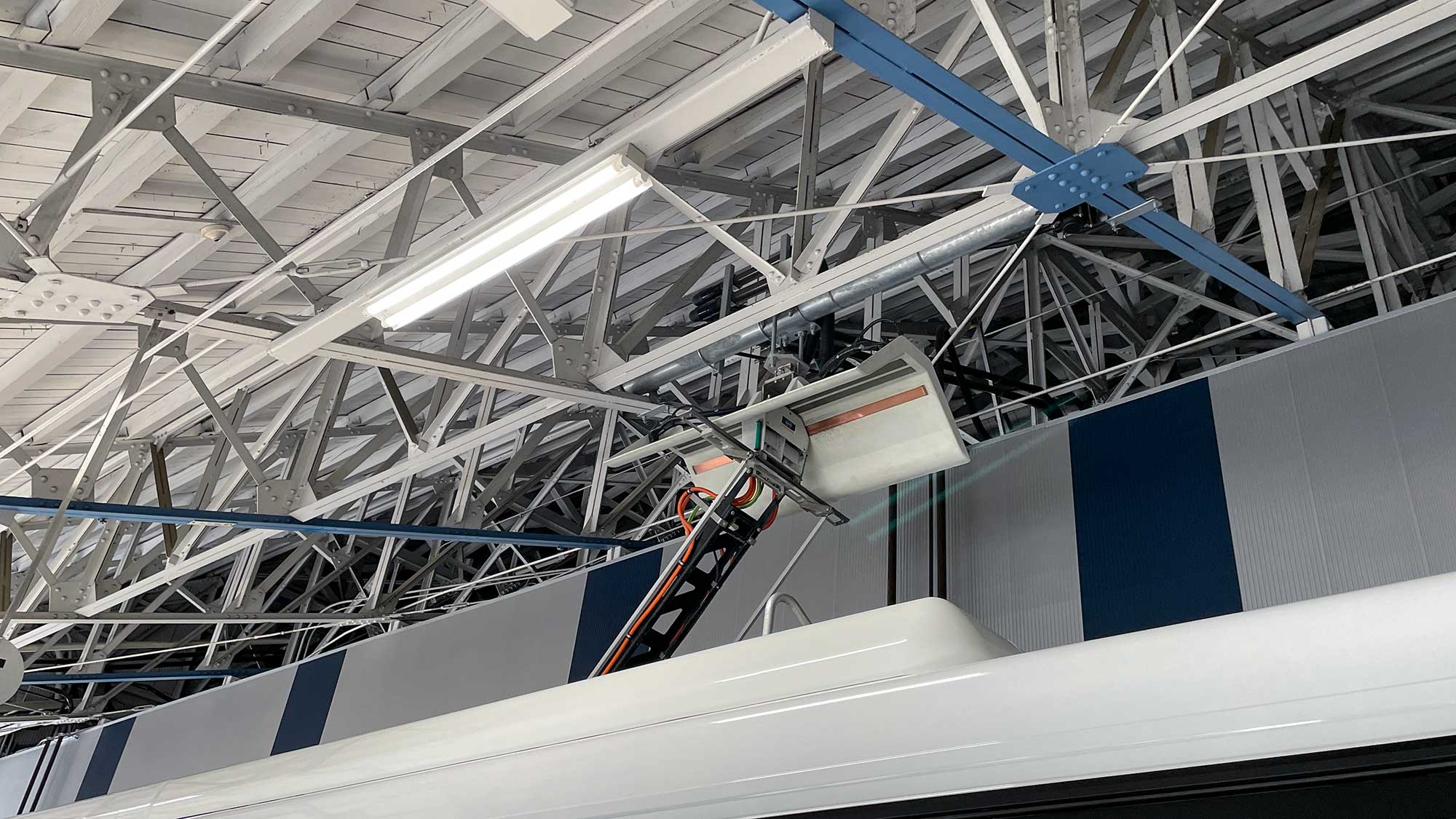

188kWでパンタグラフから急速充電
事前予約で買った室堂までの往復チケットで、さっそく関電トンネルの電気バスに乗り込みます。見た目は普通のバスです。それもそのはず、車両は日野自動車のバス「ブルーリボン」を電気自動車(EV)にコンバートしたものです。定員は80人です。
関電では現在、電気バスを15台運用しています。
バスの改造は1995年創業のコンバート事業会社、フラットフィールドが手掛けました。企業概要を見るとユニバーサルスタジオにも車両を納入しているようです。

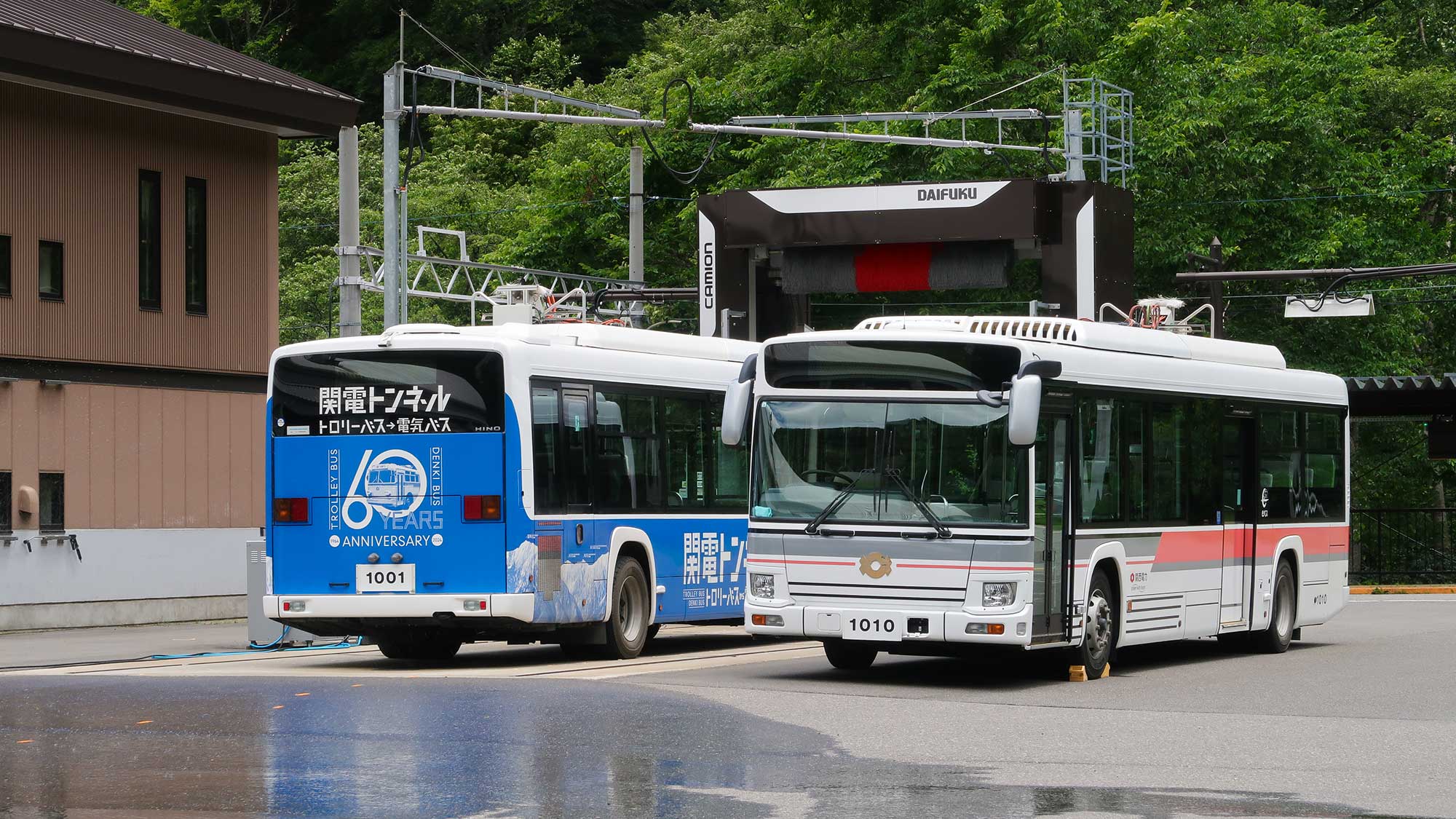

スペックを見ていくと、バッテリーは52.8kWhのリチウムイオンバッテリーで、東芝のSCiBを48モジュール搭載しています。モーターは永久磁石式同期式、最高出力は230kWです。
充電は、運行中は扇沢駅に設置した架線から、パンタグラフ形式のコネクターで超急速充電をしています。といっても出力は188kWなので、現在の感覚だと「パワーのある急速充電」というところでしょうか。
充電時間は10分程度。これで、片道5.4kmの関電トンネルを含む往復約12kmのルートを往復できます。
さすがに10分では満充電になりませんが、188kWが出続けるなら3Cくらいで充電していることになります。高価で重いけど、さすがSCiB(急速充電性能が高く耐久性があります)です。

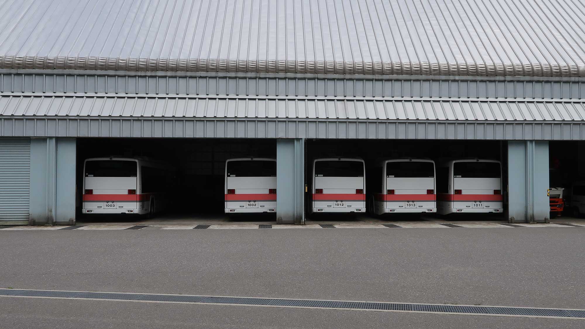

おもしろいのは、チャデモ方式の急速充電にも対応していることです。黒部ダムのさらに先、立山の室堂まで行って扇沢駅に戻った時に、ダメ元で取材のお願いをすると、快く受けていただけました。
整備担当者の話によれば、電気バスの整備は扇沢駅でも可能なのですが、普通のバスのように車検を受けているとのことでした。街中の車検場に行くのでナンバーも取得しています。
その関係で、チャデモ対応の急速充電コネクターを装備して一般道でも充電できるようにしているそうです。なるほど、豆知識をひとつ、いただきました。

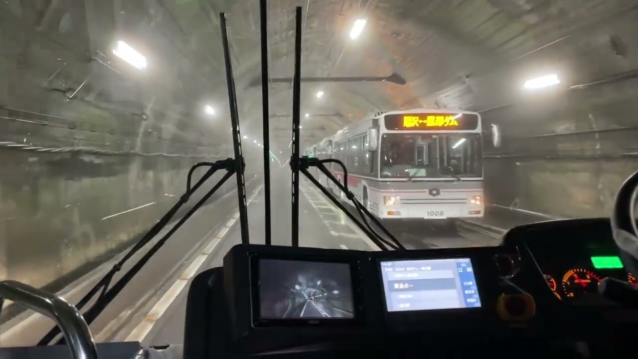

途中、退避地点で反対方向行きのバスとすれ違います。このすれ違いもプロの腕という感じで、ちょっとドキドキします。

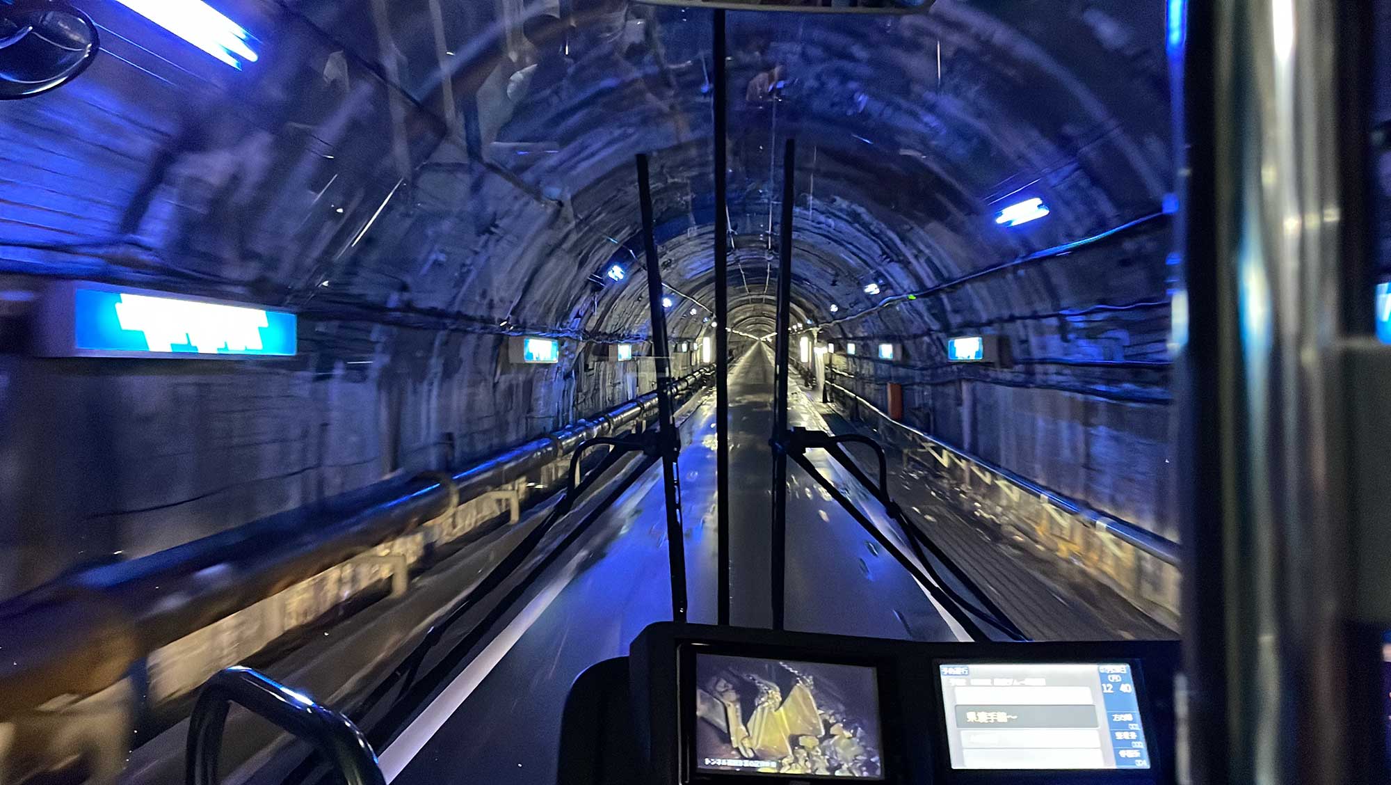

途中、青い照明がついている約80mの区間があります。毎秒660リットルの地下水と土砂が噴き出したため、突破するのに7カ月もかかった破砕帯です。でも、バスで走るとあっという間です。
実際、扇沢駅から黒部ダムに向かう時には徐行で通過したのですが、復路ではスピードを落とさず、あっと思ったら通り過ぎていました。これに7カ月とか、現場の苦労は想像を絶します。

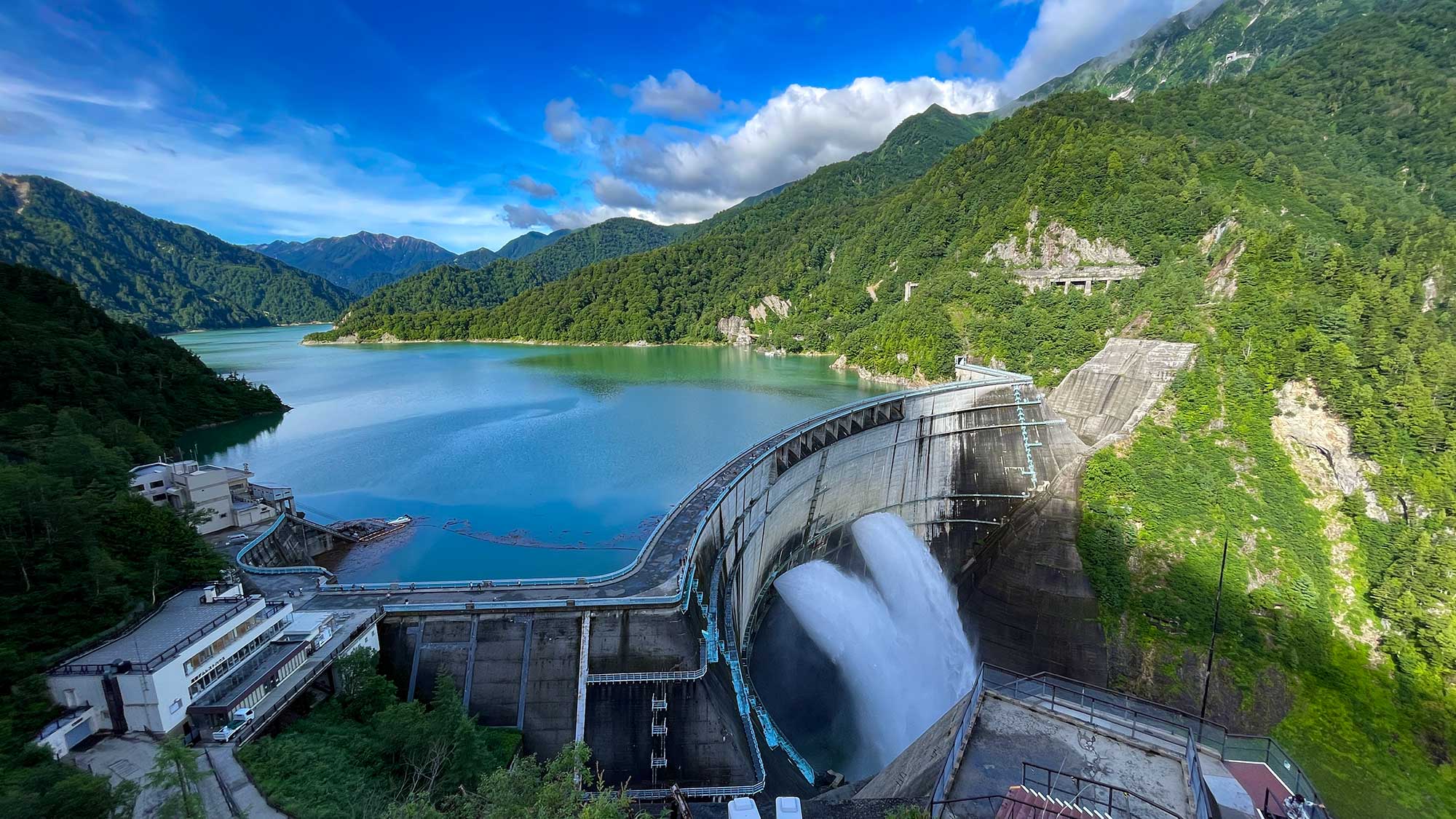

黒四ダムは、関西電力黒部川第四発電所のための水をためているダムです。ダムの高さ186mは日本最高、世界でも最高レベルだそうです。
【黒部ダム・関西電力黒部川第四発電所】
形式:アーチ式ドーム越流型(ウイングダムは直線重力式非越流型)
アーチ長:367m(全長492m)
高さ:186m
総貯水量:1億9930万立方メートル
建設期間:1956年8月〜1963年6月
総工費:513億円
殉職者数:171人

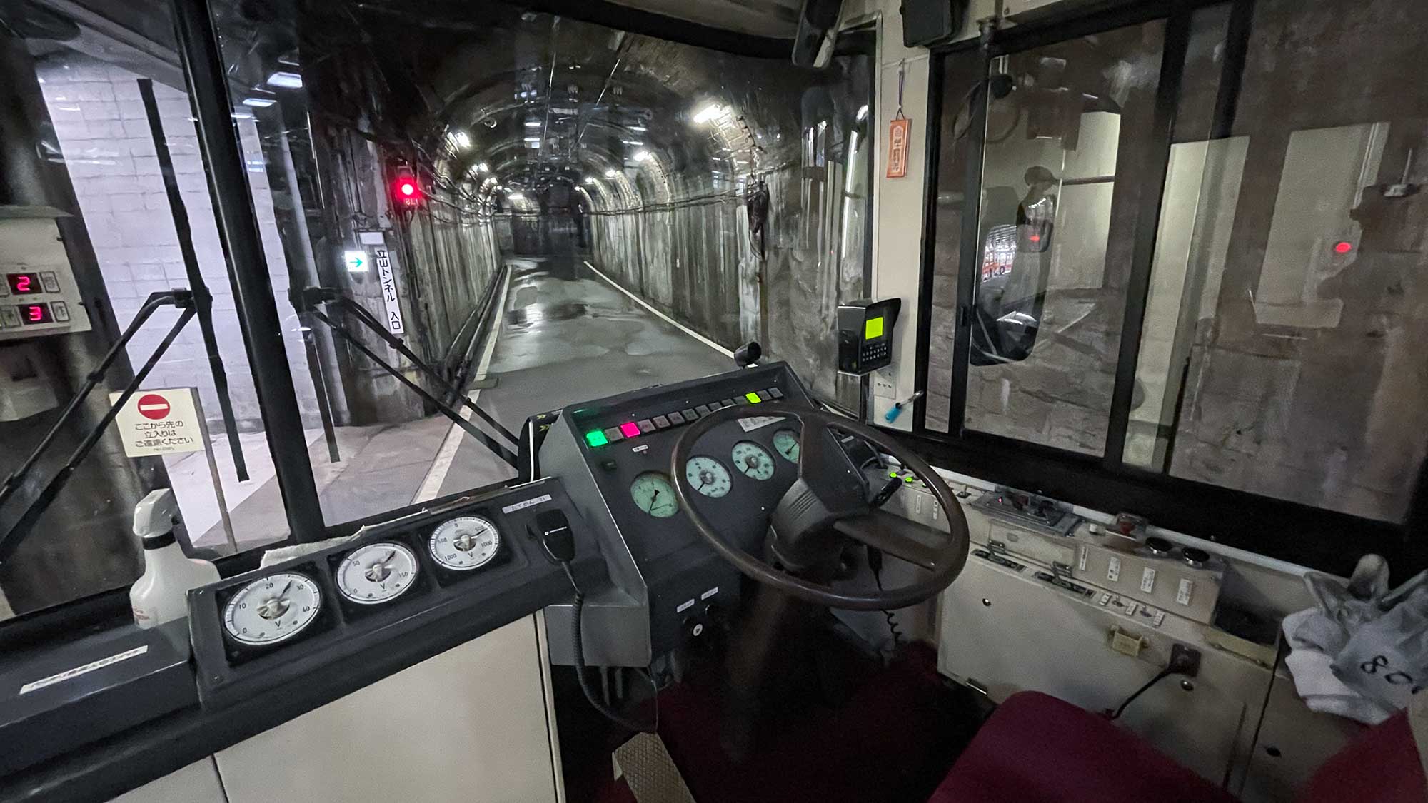

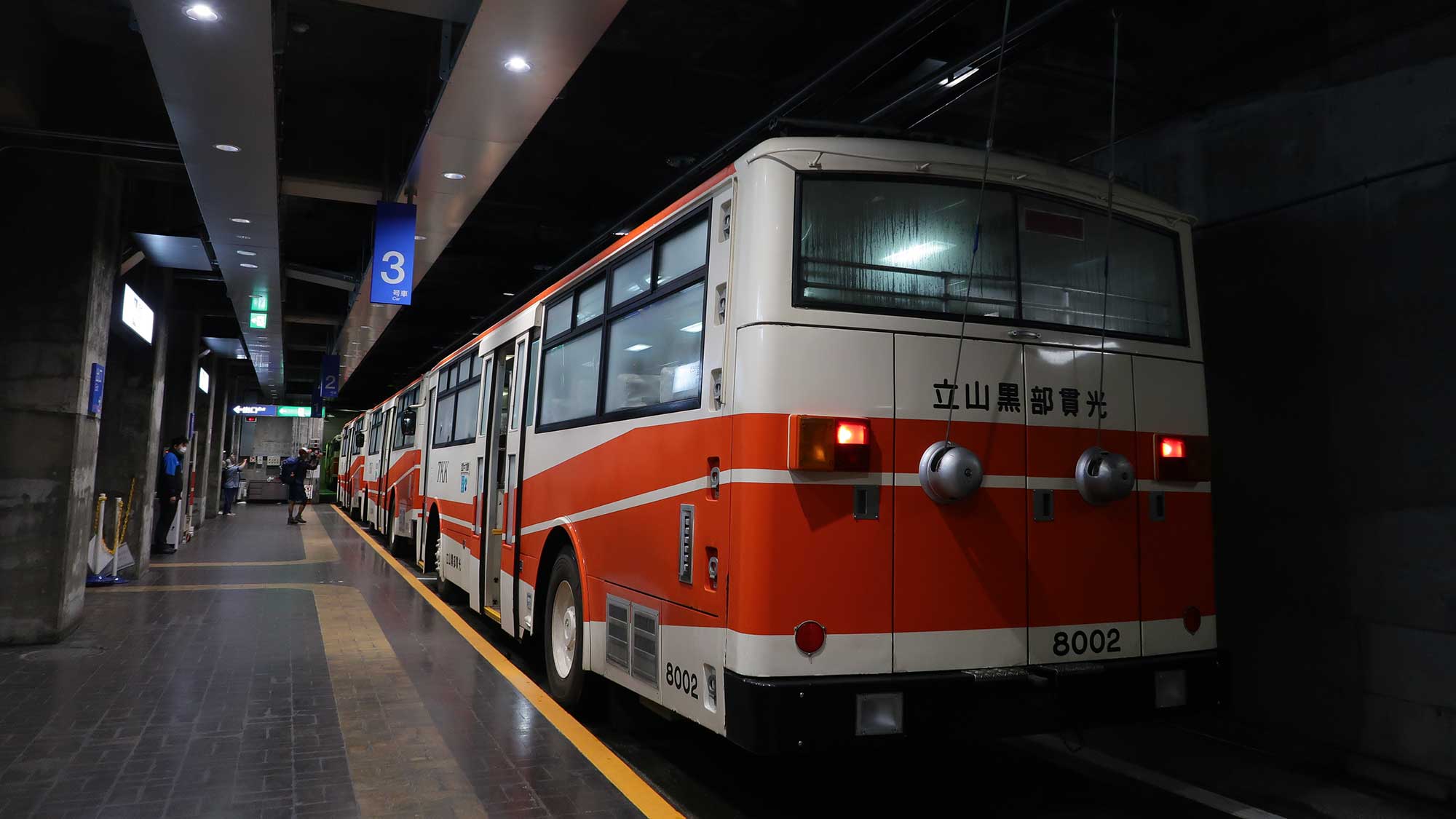

立山トンネルに導入したトロリーバスは、関電が使っていたものと同じタイプでした。今でも基本的な構造に大きな変更はありません。運転席に並ぶ計器は、見た目が明らかに電車です。
車体は鉄道車両を製造している大阪車両工業で足回りは三菱自動車、電気系は東芝です。インバーターは主に鉄道で使われているVVVFという、電圧と周波数を変化させて速度調整をするタイプです。ほんとに構造は電車です。
