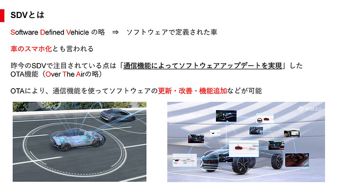

メディア向け勉強会では、SDV(Software Defined Vehicle=ソフトウェア・ディファインド・ビークル)に関するBYDの取り組みについて説明がありました。SDVは直訳すると「ソフトウェアが定義する車」です。
わかりやすい例えでは、OSやアプリのアップデートによって機能が高度化するスマホと同じように、ソフトウェアのアップデートで機能、使い勝手が向上していく自動車を意味しています。
従来の車はソフトウェアとハードウェアが一体化していて、どちらか片方だけを手軽にアップデートすることができませんでした。やるとすればチューンナップ的なことになり、当然お金がかかります。
でもSDVになると、ハードウェアはそのままに、ソフトウェアの更新だけで車のライフサイクル全体を通しての機能向上が可能になります。

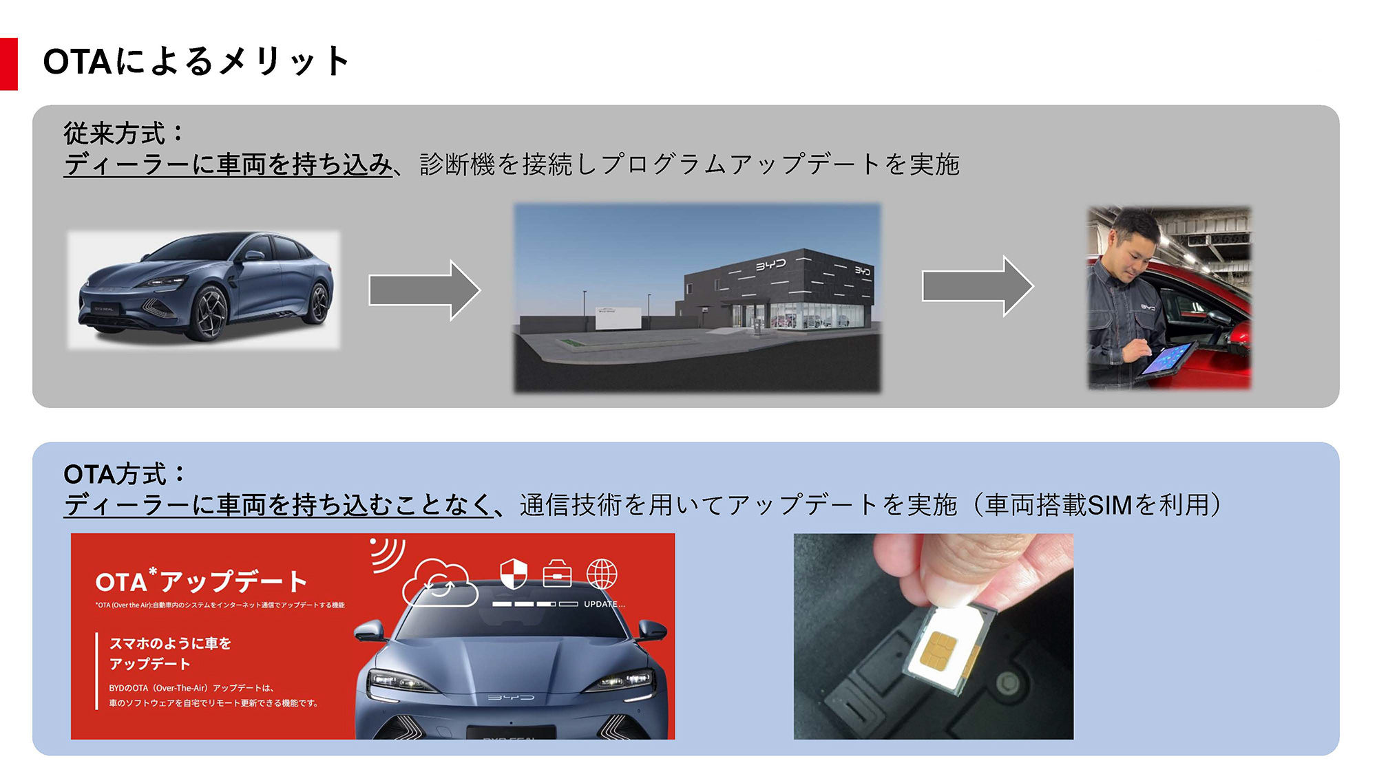

前述したように、ソフトウェアをアップデートすることで車に新しい機能を追加していくことができます。ただ、市場に出ている何万台、何十万台の車の機能更新を販売店などに持ち込んで実施するのは物理的に困難です。
ここで生きるのが、OTAです。基本のソフトウェアをオンラインでアップデートできれば、当面の物理的な問題はクリアできます。初期不良やリコール対応も迅速にでき、ユーザーの不利益を最小化することが可能になります。
OTAはテスラが広範囲な機能改善に利用しているほか、BYDをはじめとする多くのメーカーがインフォテインメントや先進運転支援システム(ADAS=Advanced Driver Assistance Systems)などのアップデートに利用し始めています。

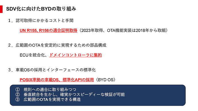

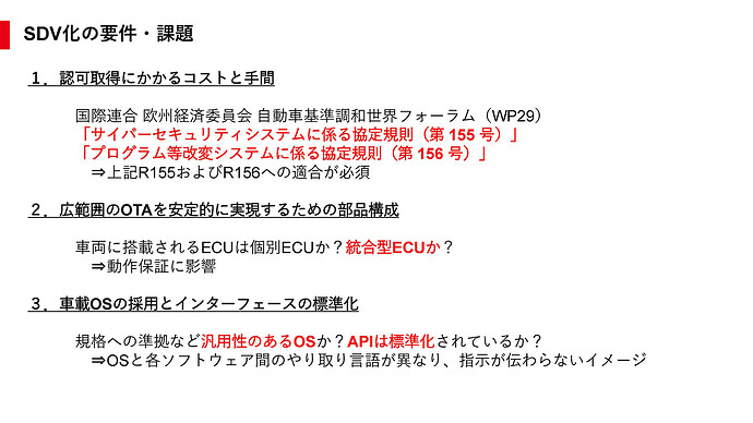

BYDは勉強会で、SDVの取り組みについてOTA(Over The Air)によるソフトウェアのアップデートを強調していました。重点項目のひとつはセキュリティー対策です。
この点について、国連の欧州経済委員会自動車基準調和世界フォーラム(WP29)で、セキュリティ強化に関する協定が発効していて、適合が必須になっているそうです。
OTAも含めて、SDV化に向けた技術面での重要な動きが、ECUの統合です。従来は、パワートレイン、サスペンション、センサー、アクチュエーター、空調制御などなど、車の機能が増える度にECUが追加される、分散型ECUという構造になっていました。車1台に搭載されているECUの数は100以上になることもあると言われています。
これらのECUを段階的に統合していくことで、①コスト削減と効率化、②開発プロセスの簡素化、③車の機能向上、④OTAによるアップデートの効率向上、などのメリットがあるとされています。
ECUの統合化で最終的に目指すのは、完全な中央集中型です。パソコンのようにひとつのECUで制御できるようになれば、配線や構造の簡略化による重量減、コスト減になります。
