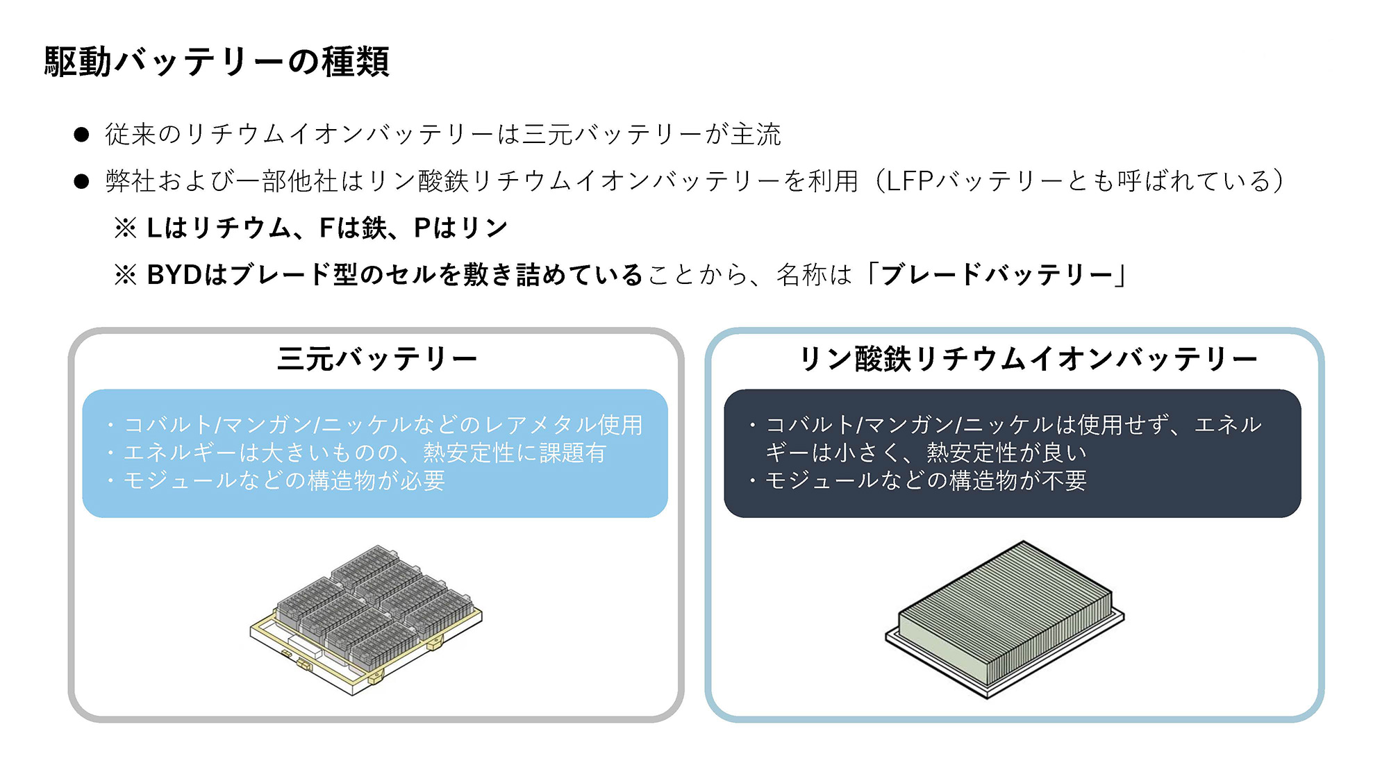

よく知られているように、BYDの電気自動車(EV)のバッテリーは負極材にLFP(リン酸鉄)リチウムイオンを使用したLFPバッテリーです。BYDは板(ブレード)状にしたLFPバッテリーのセルを何枚も重ねて箱型にしたものを「ブレードバッテリー」と呼んでいます。
LFPバッテリーの特徴は、「三元系」と呼ばれるNMC(ニッケル・マンガン・コバルト)バッテリーに比べて熱暴走を起こしにくく安全性が比較的高いことと、劣化しにくく長寿命なことです。またコバルトやニッケルなどの希少金属を使っていないためコストを抑えられるほか、採掘時の環境負荷を低減できます。
対してNMCバッテリーは、LFPに比べてエネルギー密度が高く、一般的に低温での性能低下が少ないとされています。エネルギー量を増やしながら軽くしたいという根本的、かつ原始的な欲求に応えやすいわけです。
ただ、LFPバッテリーも最近は性能向上が進んでいること、安全性の高さに注目が集まっていることなどから、今後は幅広いEV車種への採用が進む可能性があります。実際、テスラは以前から一部車種のエントリーモデルにLFPを使っているほか、フォード、フォルクスワーゲン、ルノー、トヨタ、スズキなども採用を増やしそうです。

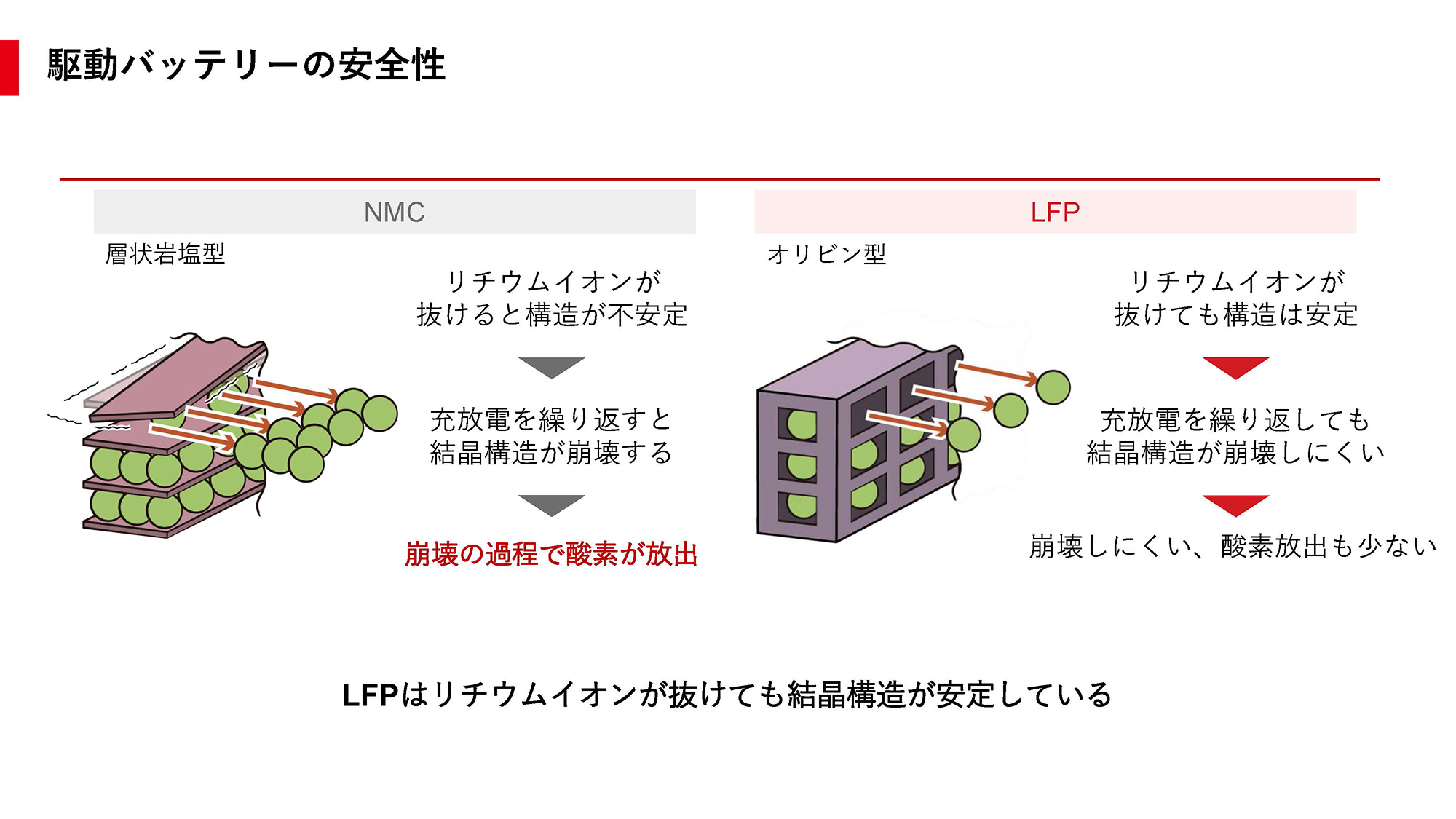

壊れにくい結晶構造のLFP

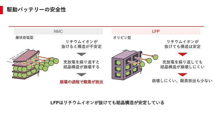

熱暴走を起こしにくい理由のひとつは結晶構造の違いです。これがまた説明が難しかったのですが、LFPはオリビン構造、NMCは層状岩塩構造という名称の構造になっています。
オリビン構造を持つLFPバッテリーは充放電でリチウムイオンの移動を繰り返しても、結晶構造が崩壊しにくいとされています。ちなみにオリビン構造は、天然のカンラン石(オリビン)がこの構造をしていることから名付けられています。
充放電を繰り返すことでリチウムイオンが脱落して構造が不安定になり、結晶構造が崩壊することは、バッテリーが劣化したり発火する要因のひとつとされています。さらに結晶構造が崩壊する時に、NMCは正極材から酸素が放出されるため爆発的に燃焼が進みます。一方でLFPの場合は、酸素の放出が抑えられるためNMCほど急激に燃焼しない特長があるという説明でした。

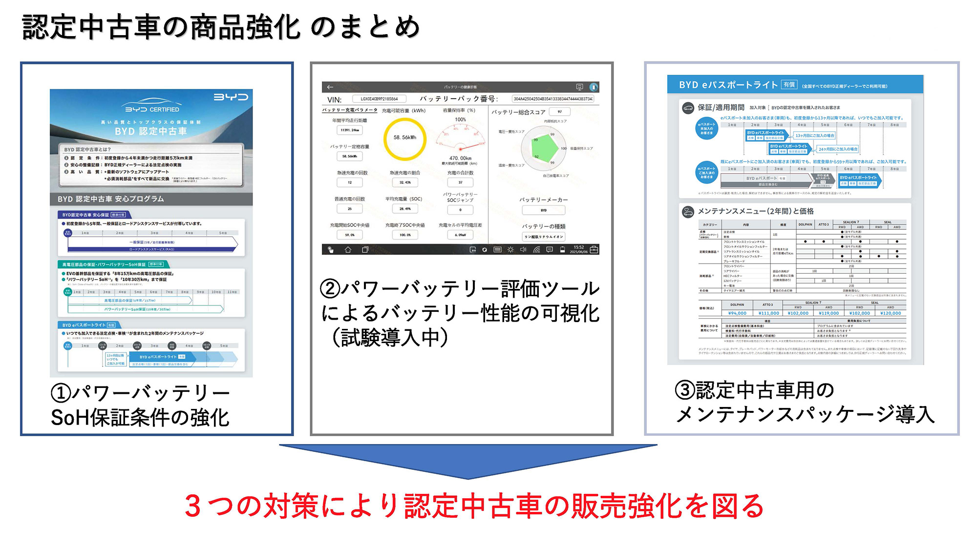

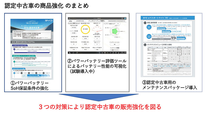

バッテリー劣化不安に関連したサービス戦略として力を入れているもうひとつのポイントは、認定中古車の商品力の強化です。BYDでは今年6月から、認定中古車のバッテリーのSOH保証条件強化と、中古車用のメンテナンスパッケージを導入しました。
認定中古車のバッテリーは、これまで8年15万キロだったものを、初年度登録日から数えて10年30万キロに延長しました。新車で購入した場合は追加保証を購入することになりますが、認定中古車では標準で保証期間が延長されます。なんだかお得です。

BYDが試験的に導入したSOH評価も、アビローやETX010と手法は同じです。データをたくさん集めることで「より正確なデータを出すことができるアルゴリズムを開発できる」(山本さん)と説明がありました。
山本さんは、「今は試験期間として導入しているが、お客様の不安を軽減させるだけでなく、しっかり(バッテリーの状態を)可視化させて、中古車でも安心して乗ってもらえるようにしていく」と、導入の目的について話しました。
BYDのSOH評価は今のところ、日本だけの先行導入です。中国や欧米の方が販売台数は多いのでそちらで評価すれば正確さが増すと思うのですが、山本さんによれば、日本のユーザーはバッテリーに対する不安感が世界に比して大きいため、まずは優先して始めたそうです。
SOHの可視化は、認定中古車の価値を担保する指標になりますが、今は十分な情報公開がされているとは言えません。そのためEVの中古車市場がカオスになっていると指摘する声も出ています。
BYDが認定中古車のバッテリー性能評価を開始したのは中古EVのバッテリーに対する不安を払拭するためですが、同時に中古EV市場の健全化にもつながる取り組みだと思います。

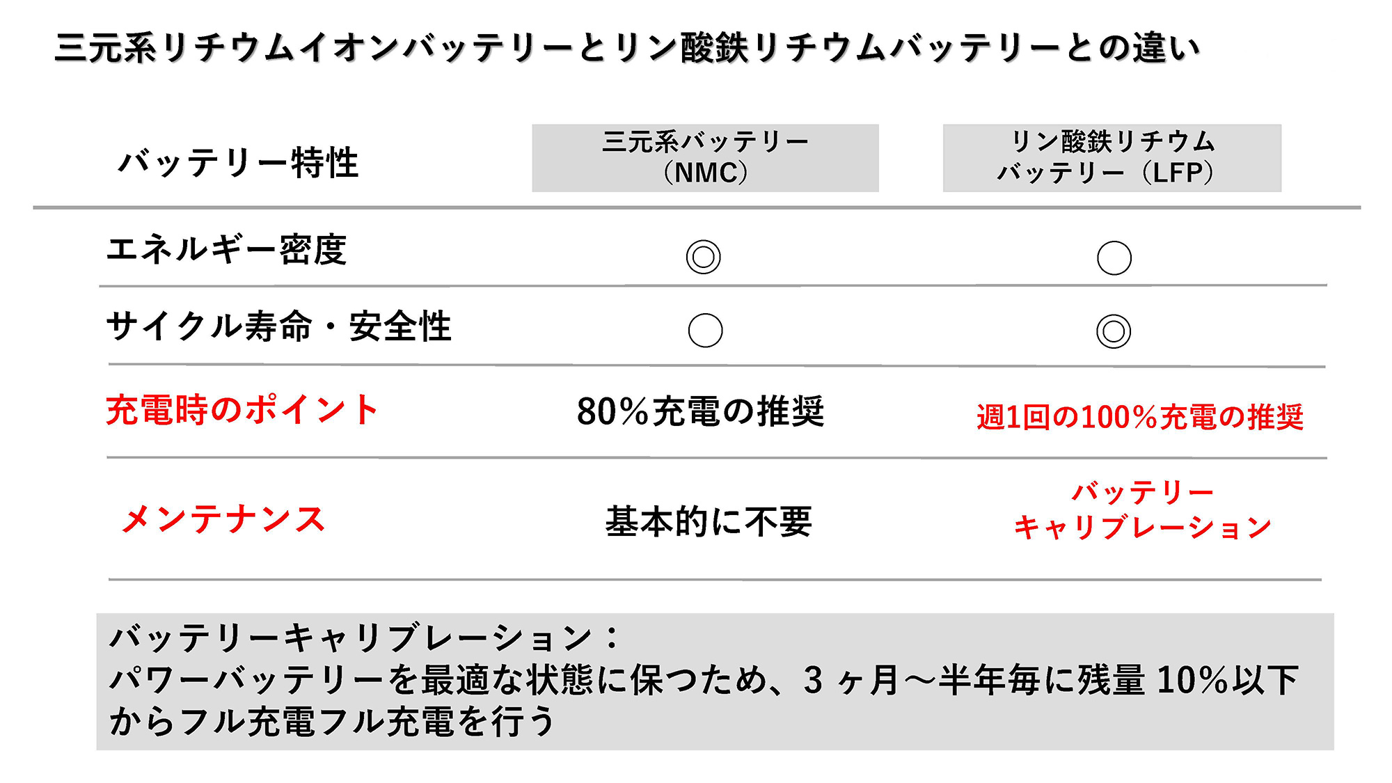

SOC表示を正確にする「キャリブレーション」をして安心ドライブ
さて、BYDの勉強会で「バッテリーに関してぜひ多くの読者にも知ってほしい」と感じたのが、残量(SOC)表示の正確さを保つためのキャリブレーション(校正=測定値が正しくなるよう調整すること)や劣化防止に関する情報でした。
まずはキャリブレーションから。BYDによれば、使用する中でバッテリーの残量表示(SOC)が不正確になることがあるそうです。この時、バッテリー残量が多めに出ていると、メーター表示では電力が残っていても突然電欠になってしまう可能性があります。BYDによれば、実際にそうした事例があったそうです。
これはドキドキします。
こうしたトラブルを防ぐため、BYDではオーナーズマニュアルで残量10%以下程度から満充電にする「バッテリーキャリブレーション」を定期的(3〜6カ月に一度程度)に行うことを勧めています。
オーナーズマニュアルを読んでみると、初めて車を使う場合や長時間乗らなかった後にSOC表示が不正確になることがあるため、一度満充電にすることを推奨しています。また日常的に使う場合でも、週に1回は満充電にすることなどを勧めています。
山本さんは、実際にはキャリブレーションをしなくても不都合なことはあまり起きないだろうと言います。でもEVsmartブログ編集長のように、SOC表示がゼロ近くになるまで走ることを好むユーザーさんは要注意です。
そうは言っても、自宅充電ができないユーザーもいます。自宅以外で100%充電をするのは、けっこう手間と時間がかかります。こうしたユーザーのために、BYDでは点検時に合わせてキャリブレーションを実施する有料サービスなどを検討しているそうです。日本の現状を考えると、これは必要かもしれません。現在でも一部の販売店ではキャリブレーションを実施していて、SNSで相談を受け付けています。
80%推奨のNMC、100%推奨のLFP
もうひとつの重要ポイント、バッテリーの劣化を抑える充電方法についてもいくつか説明がありました。
一般的に、EVだけでなくパソコンやスマホなども含めてNMCバッテリーを使用している場合は、100%充電ではなく、80%程度で抑えておくことが長持ちのコツとされています。
iPhoneでは温度によって80%で充電を一時停止することがありますし、ほとんどの市販EVでは充電を止めるSOCの設定ができるようになっています。
これに対してLFPバッテリーでは、定期的に100%にすることが健康維持のポイントだそうです。バッテリーの種類によって気をつけるポイントが変わるということです。
ただし、満充電で長期間放置するのはバッテリー劣化の要因となるのはLFPでも要注意。BYDのオーナーズマニュアルでは具体的に、7日以上使用しない場合はSOCを40〜60%にしておくことなどを勧めています。
バッテリーに関しては過放電で保証対象外になる事例も出ているので、改めてオーナーズマニュアルを確認することをお勧めします。
ということで、BYDの場合はSOCの校正、バッテリーの健全性維持の2つの意味で、定期的な100%充電を心がけると安心感が増しそうです。
