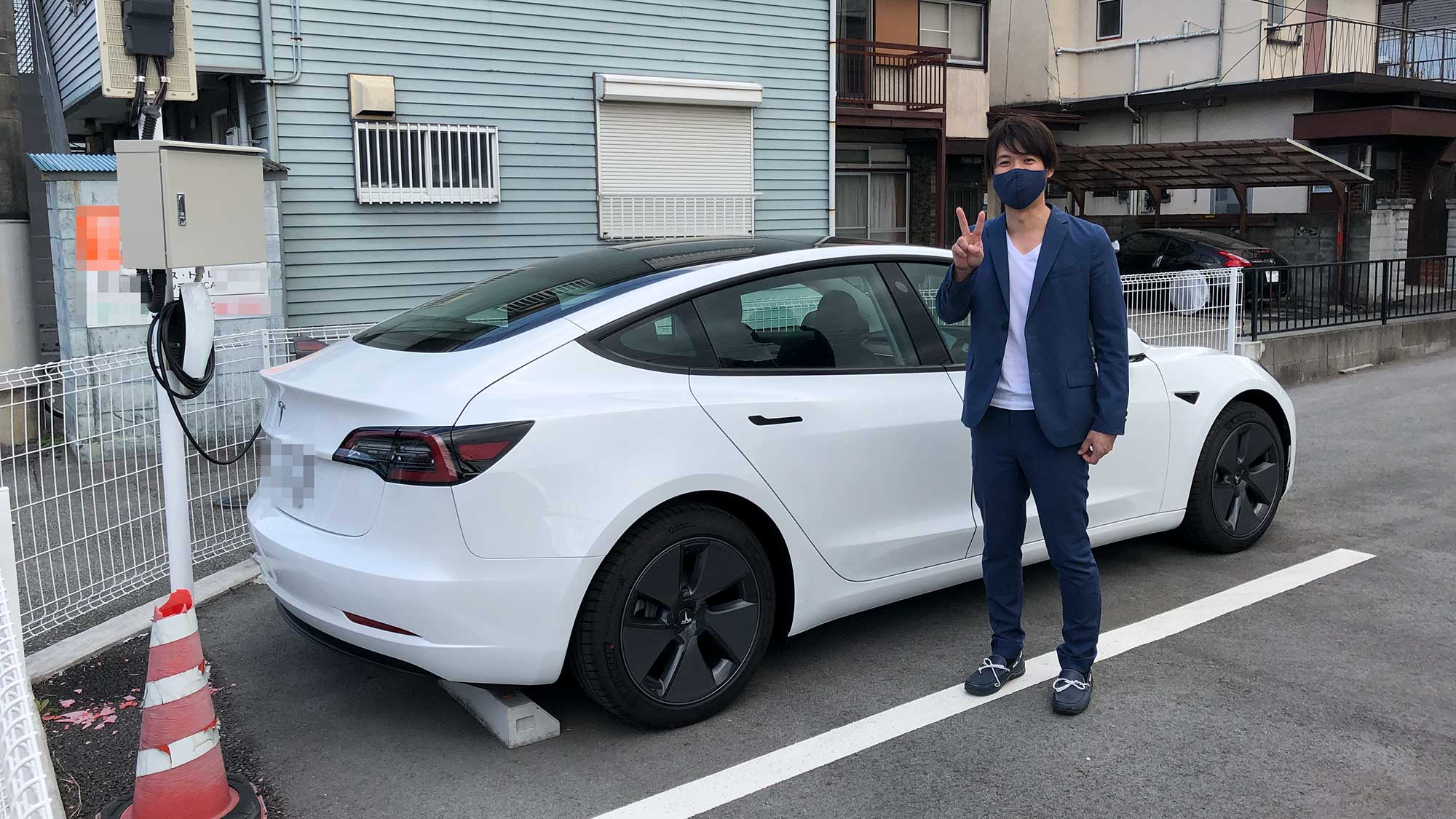

会社近くの賃貸駐車場にテスラ専用充電器を設置
今回お話を伺ったのは、県内でソーラー発電所の分譲や施工など太陽光発電事業を展開している、株式会社トラストテック代表取締役の植松憂来(うえまつ・ゆうら)さん。植松さんがテスラ・モデル3を購入したのは昨年12月のこと。会社の駐車場に充電設備を付けたいと大家さんに相談したところ、二つ返事で「原状復帰さえしてくれれば構わない」と承諾頂いたそうです。そこから、電力会社に申請をして電気工事が完了するまでわずか1カ月の出来事でした。
設置費用は充電器が6万円、工事代金は6.5万円だったとのこと。契約は基本料金のかからないLooopでんきの60Aプランですが、設置してからスタンダードレンジプラスというグレードは最大32Aでしか充電できないので、40A契約で十分だったことに気づいたそうです(笑)。最近はテレワーク化により、あまり車で移動することもなくなって、週に2回ほど会社に立ち寄り、1回あたり60km分の走行距離を充電する程度のため、月々の電気代は2500円にも達しません。
