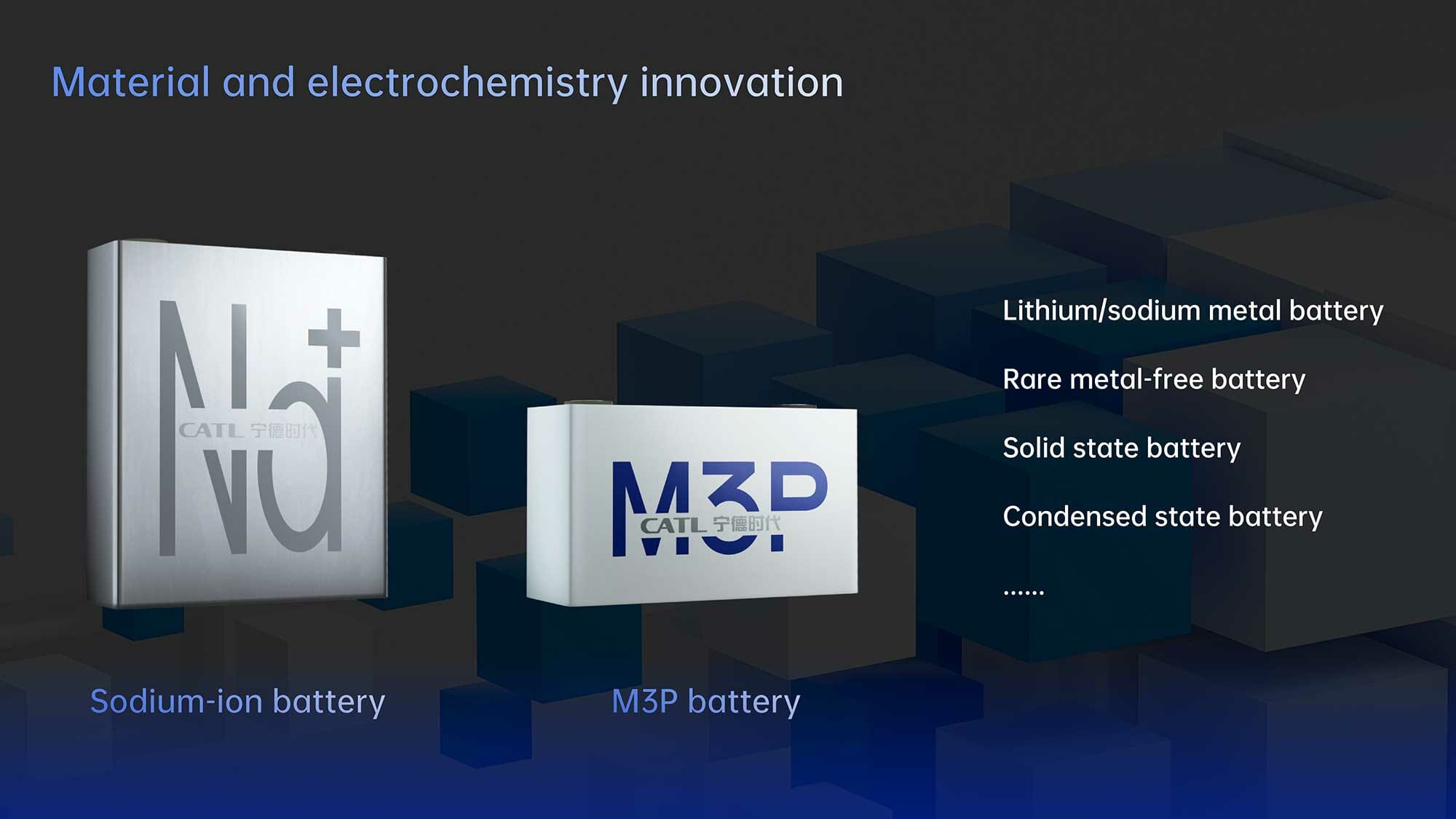

呉凱氏によると、M3Pバッテリーは新しい正極材の組み合わせでできており、NCMバッテリーよりもコストを抑えながらも今市場に出ているLFPバッテリーより高いエネルギー密度を実現しています。専門家によるとM3Pのエネルギー密度は最高で210Wh/kgと、同等のLFPバッテリーよりも15~20%高く、安全性も同じレベルで、コストが低くなります。

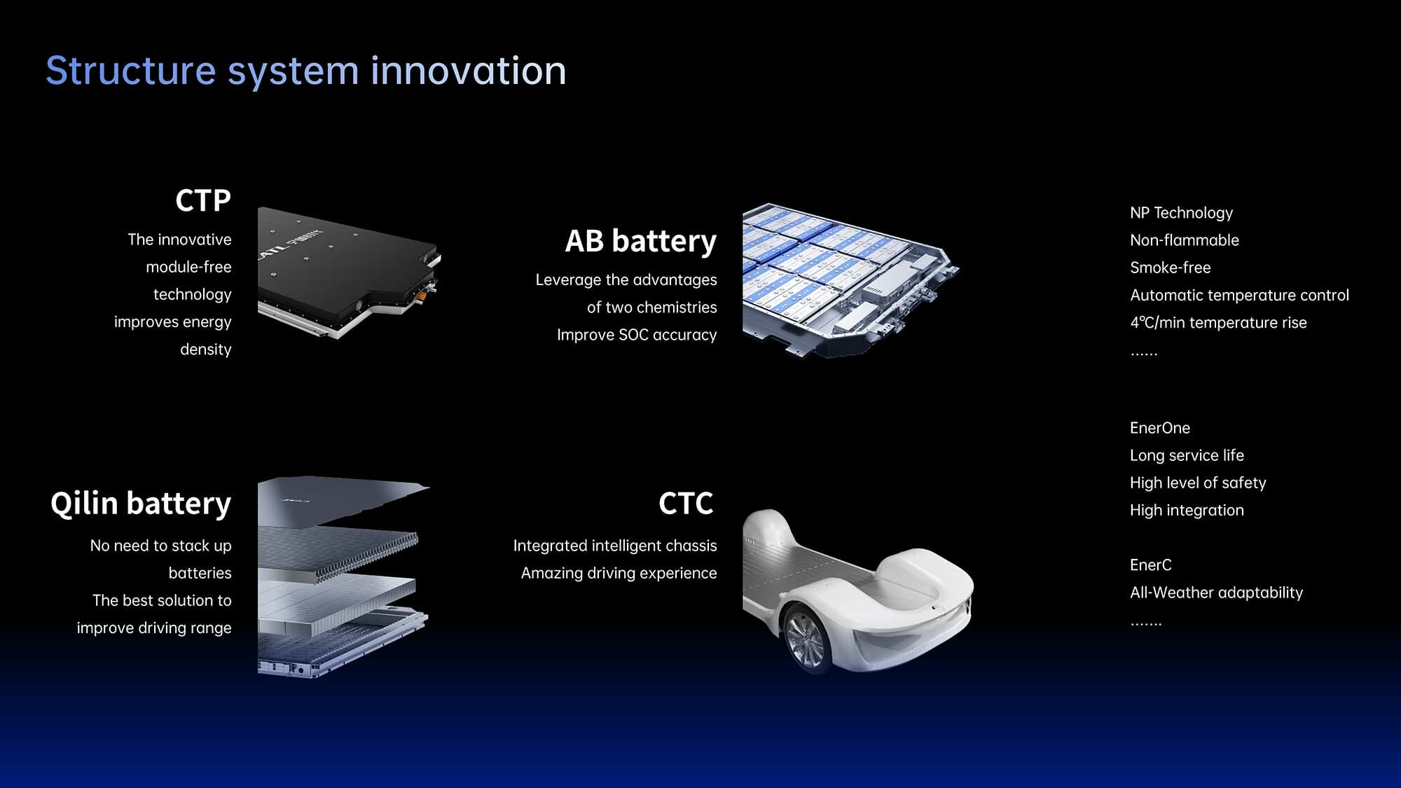

最近発表された麒麟の構造的なイノベーションと同じく、M3PもCATLがバッテリー化学/原料に起こしたイノベーションの産物です。そして今、CATLは両方のテクノロジーを融合させようとしています。

Shengang Securities (申港証券)によると、M3PバッテリーはLFPオリビン構造をベースの格子構造とし、マグネシウム、亜鉛、アルミニウムその他の金属要素から2つを混ぜたもので、これを鉄と置き換え、新しくリン酸をベースにした三元系構造を使っています。この設計により充電容量やサイクルの安定性を向上することができます。また専門家は、M3Pバッテリーがマンガンその他の原料を使ってリチウムなどの希少原料を置き換えた新しいソリューションであるため、低いコストを実現できていると指摘しています。

世界動力電池会議でCATLの呉氏は、バッテリーパックの利用率が56%から72%に引き上げられ、セルも16%増量した麒麟のバッテリー構造を活用して、航続距離700kmほどの主流EVをM3Pのターゲットとすると話しました。エコノミー/エントリークラスで、より少ない航続距離を必要とするモデルには、こちらも麒麟バッテリー構造を使用したナトリウムイオン電池を提供する予定です。乗用車に関してCATLは、必要な航続距離に応じて1,000km、700km、300~500kmの、3つのセグメントにフォーカスしていきます。

これから先、競争の激しいバッテリー開発では化学及び構造(CTP、CTB、CTCなど)のイノベーションが引き続き見られるでしょう。そしてCATLはその中心にいるのです。
