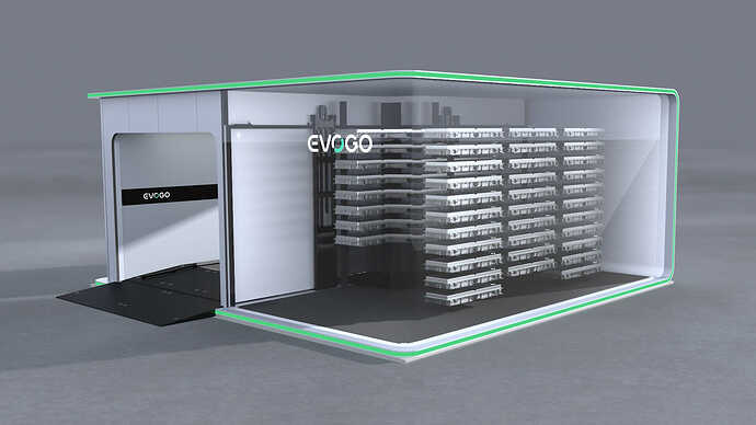

EVOGOバッテリー交換ソリューション

一方でバッテリー交換ステーションの互換性はかなり高く、必要に応じて無料充電サービス付きのバッテリーレンタルを提供します。NIOのプレイブックには、各EVOGOバッテリー交換ステーションのサイズは平均的な駐車スペースの約3台分で、最大48ブロックのチョコ-SEBを納められ、バッテリーブロック1つを1分で交換できると書かれています。ステーションには小さなフロアスペース、急速換気、広い空間、そして様々な地域の気候にカスタマイズ可能という特徴があります。
