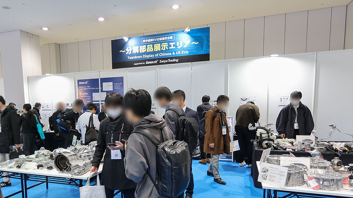

最近の自動車関連展示会で目立つのが先進的なEVをバラバラに分解した展示です。国内の展示会で見かけるのは中国製のEVが多く、日本で販売されていないモデルも分解展示されています。こうした手法、従来のICEモデルではあまり見ることがありませんでした。もしかしたら私が見たことがないだけなのかもしれませんが、すごく目立つようなことはなかったはずです。こうした分解展示を数多く手掛けているのが三洋貿易という企業です。

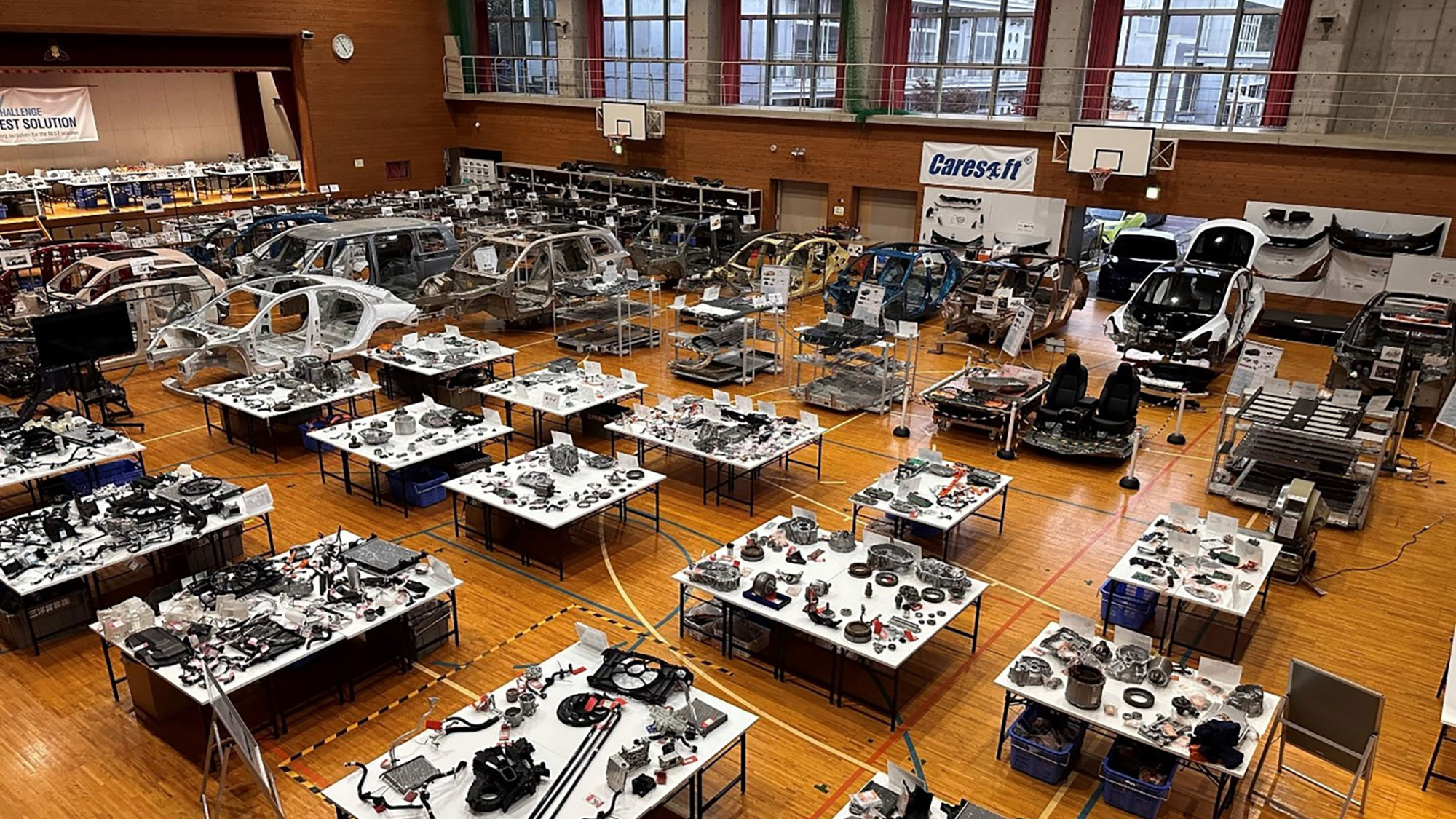

三洋貿易では岐阜県瑞浪市の廃校になった中学校の教室や体育館などを再利用したEVの分解展示場「Sanyo Solution Gallery」を開設していて、有料で展示物の見学ができるようになっています。展示されているEVは国内外合わせて25台、部品点数にして13万点(2025年6月時点)という膨大さ。希望する企業などが独自に利用するほか、公的機関が主催する勉強会などで利用されています。

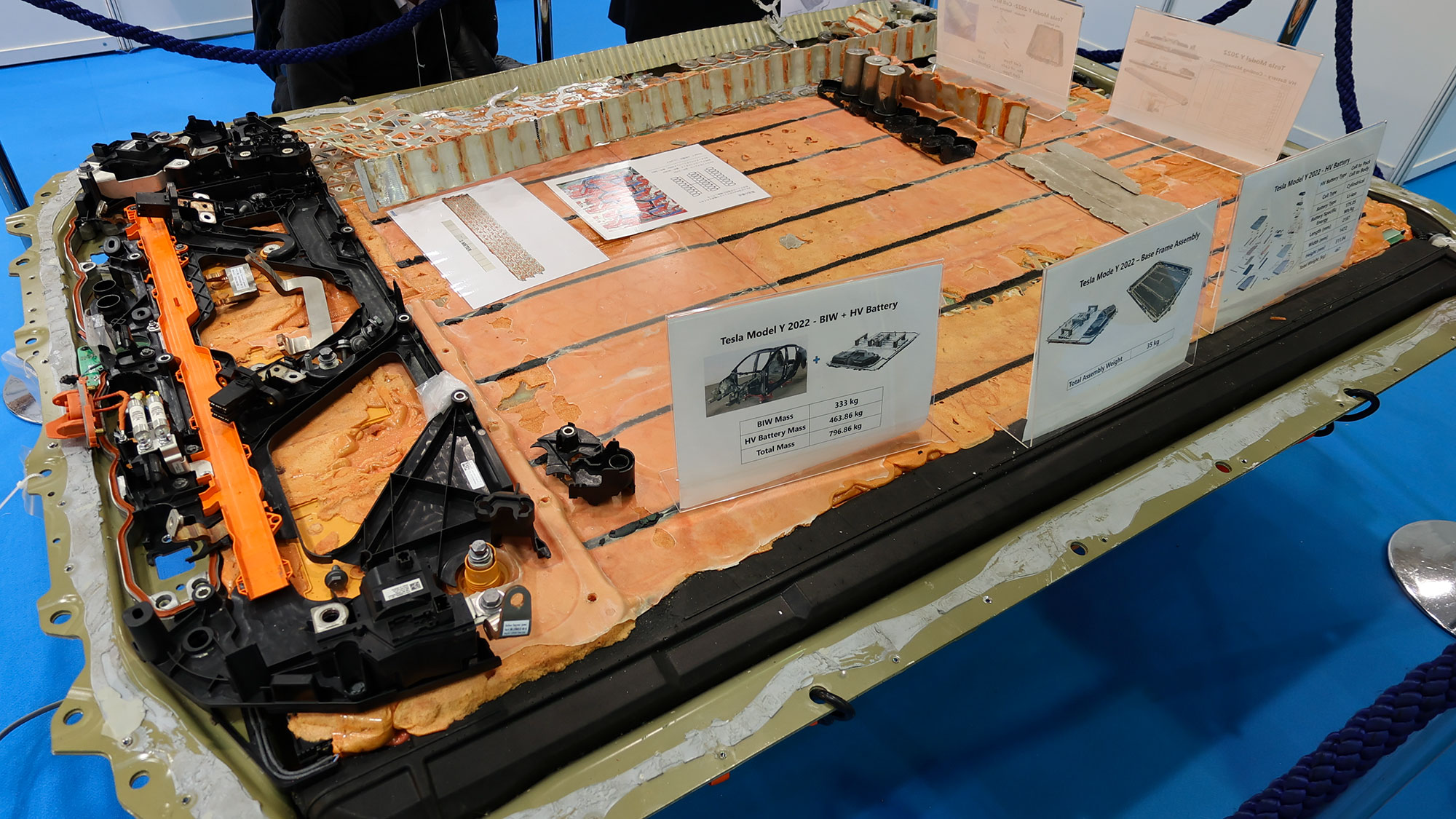

オートモーティブワールドでは、同展示場の展示車両の一部が公開されていました。今回展示されていたのはシャオミSU7やテスラモデルYなどでした。この展示スペースにいらしたモビリティ第二事業部技術顧問の白濱光晴氏に、前から気になっていた「中国EVは何が凄くて、何が武器なのか」と質問してみました。

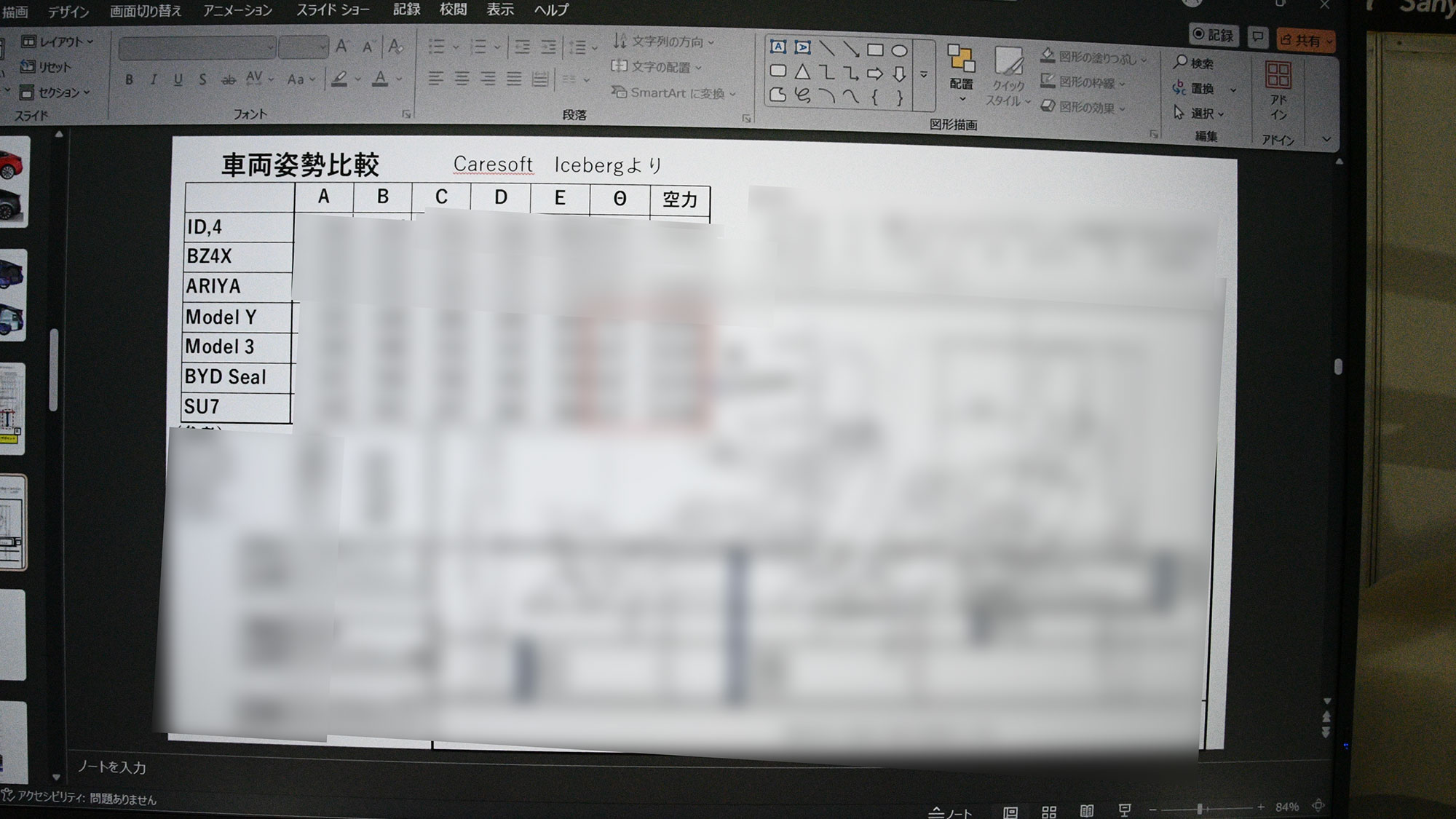

三洋貿易では、分解したクルマを展示しているだけではなく、分解したパーツをまるごと1台分、X線によるCTスキャンにかけ、3D CAD/CAEデータとして再現、使いやすいデータとして提供しています。

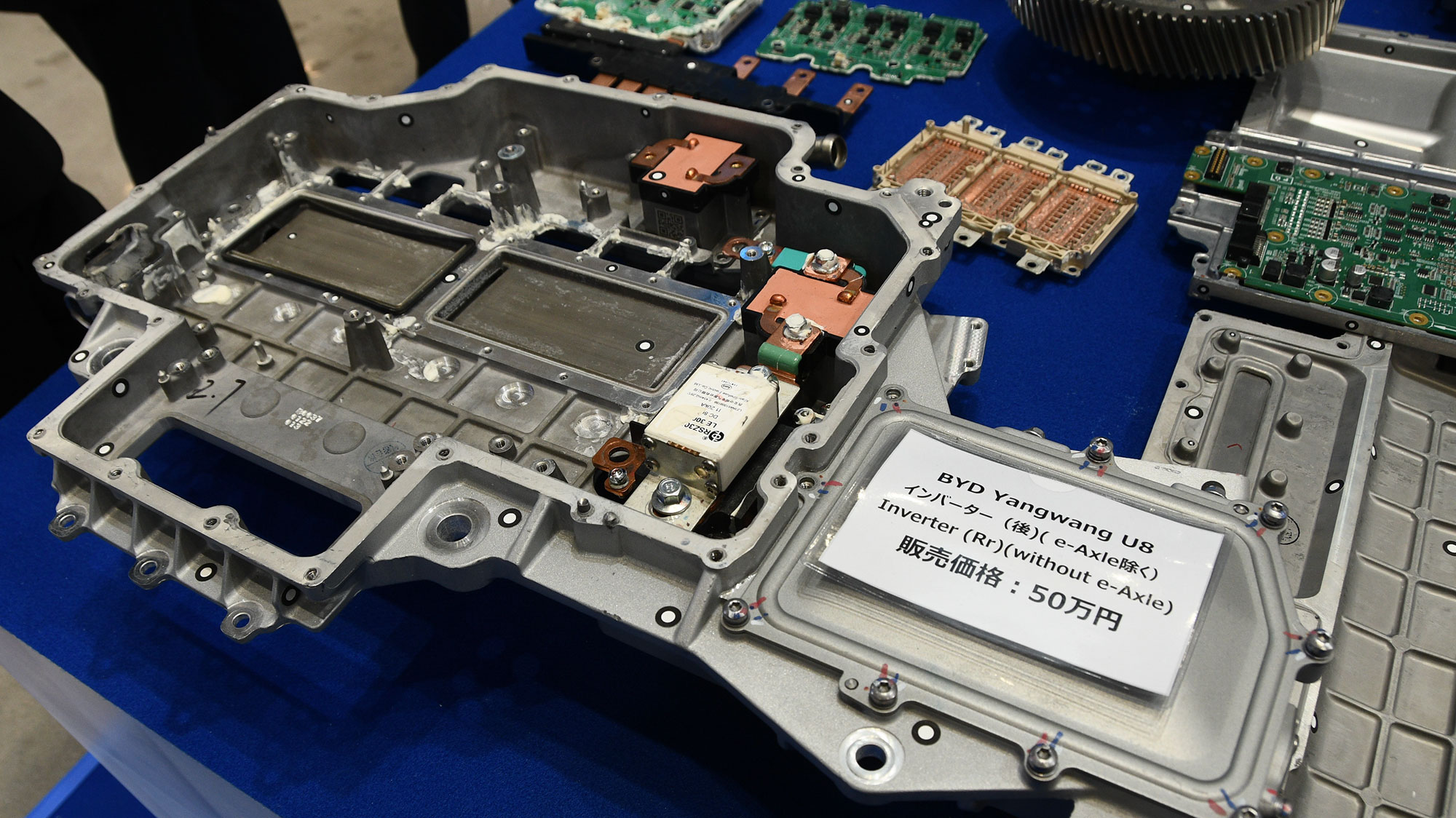

今回のオートモーティブワールドでは自動車関連の情報発信企業であるマークラインズも同様に分解した状態のパーツを展示していました。マークラインズもベンチマークデータの販売をしています。
マークラインズの展示でちょっとおもしろかったのは、展示しただけではなく分解されたパーツの販売まで行っていたところ。サプライヤーなどにしてみれば、自分の会社が担当する部分のパーツだけが購入できれば、自社において解析が行えるのでとても大きなチャンスとなることでしょう。
