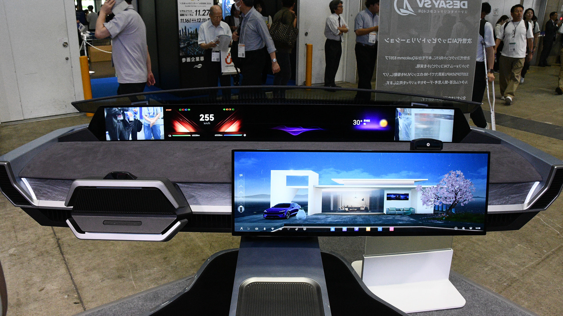

従来はメーターやディスプレイがそれぞれ独立していましたが、今は統合が進んでいて、大画面で一括操作する流れになっています。加えて、音声やジェスチャーによる操作といったマルチモーダル化も進んでいます。
Q. 音声操作の進化にはAIが関係しているのでしょうか?
はい。AIを使うことで、あらかじめ決められたフレーズだけでなく、自然な言い回しでも認識できるようになります。使っていくうちに学習して、ユーザーごとに最適化されていくのも特徴です。
