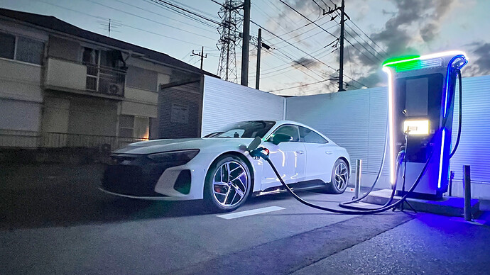

アウディでは最大150kWの2口器を確認

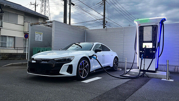

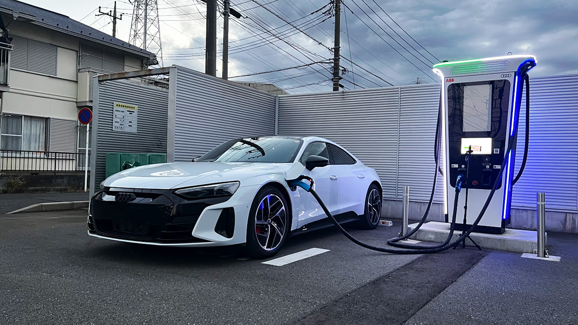

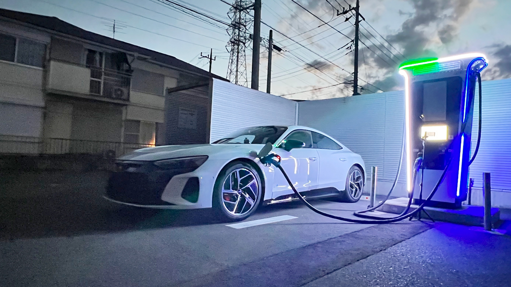

次に向かったのがアウディディーラーに設置されているウルトラチャージャーです。これは180kW級の急速充電器で2本のストールが設置されており、2台同時充電が可能です。具体的には、1台のみ充電する場合は最大150kWを発揮可能。2台同時の場合は、それぞれに最大90kW、合計最大180kWが割り振られるスペックです。
この180kW級アウディウルトラチャージャーについて特筆するべきは主に2点。第一に、1台あたり最大150kWを発揮可能なものの、空冷式の充電ケーブルを採用していることによって、ブーストモードを採用しているという点です。

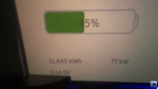

これは、最大150kWを流せるのは最初の15分間だけであり、それ以降は充電ケーブルの温度上昇抑制などのために、最大でも90kWに制限されるという仕様です。すると150kW級とは言われているものの、実質的には150kWは一定時間しか流せないということになります。

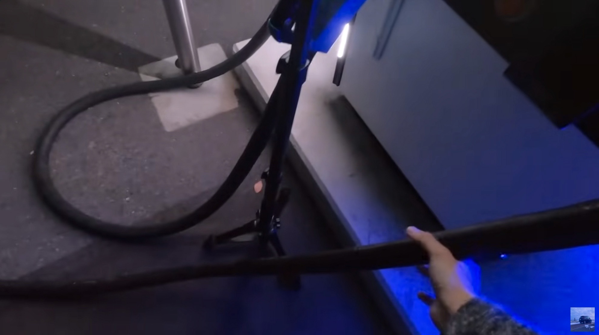

また、フォルクスワーゲンの90kW級(200A仕様)と同じ住友製の充電コネクターとケーブルを使用しており、その上充電ケーブルを引きずらないと充電器を差し込むことができないため、その重さも相まって、率直に取り回しが悪いと感じました。おそらく女性や車椅子ユーザー、身体障害者の方などが操作に手間取ることは間違いありません。
裏技的に、充電をスタートして15分間が経過して充電出力が70kW台(つまり200A、ブーストモードが終了)に低下した段階で、いったん充電セッションを終了し、再度同じ充電ストールを使用して充電セッションをスタートさせると、なんと130kW台(つまり350A、ブーストモードが作動状態)を許容することができました(ケーブルの発熱リスクを軽減するためには、再スタート時は別ストールを使うのがいいかも知れません)
よって、先を急ぐユーザーの場合、ブーストモードが解除される15分で一旦充電セッションを停止。再度接続して充電セッションを再始動すれば、またブーストモードが働いて最大の充電性能を発揮可能となり、充電時間をかなり短縮することができます。

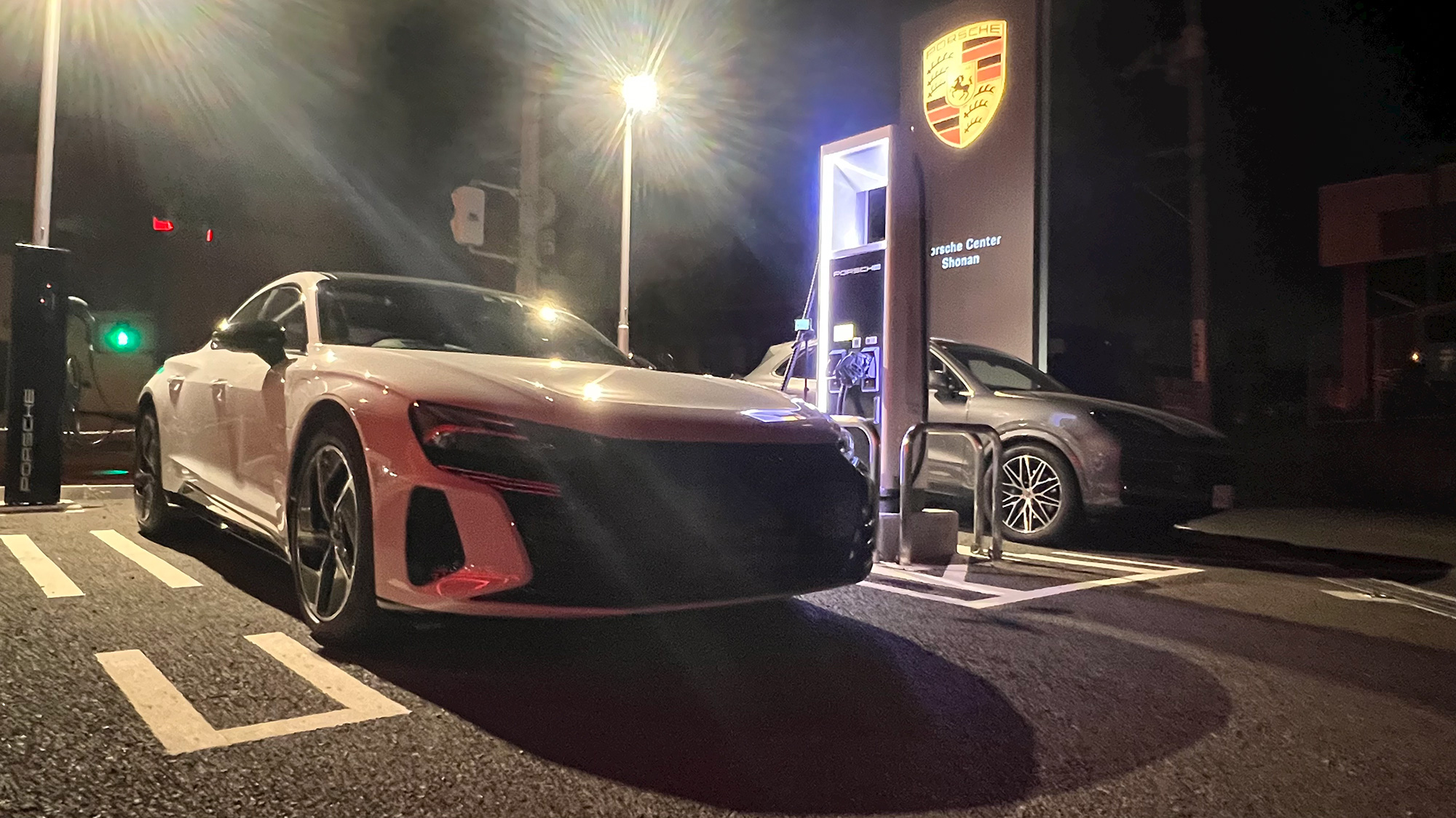

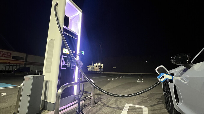

最後はポルシェディーラーに設置されているポルシェターボチャージャーです。もともとタイカンの発売に合わせて全国で整備が進められていた際は、2台同時充電が可能となるようにデュアルガン方式を採用していたものの、現在は片方の充電ストールを使用不可として運用。1台しか充電することはできません。

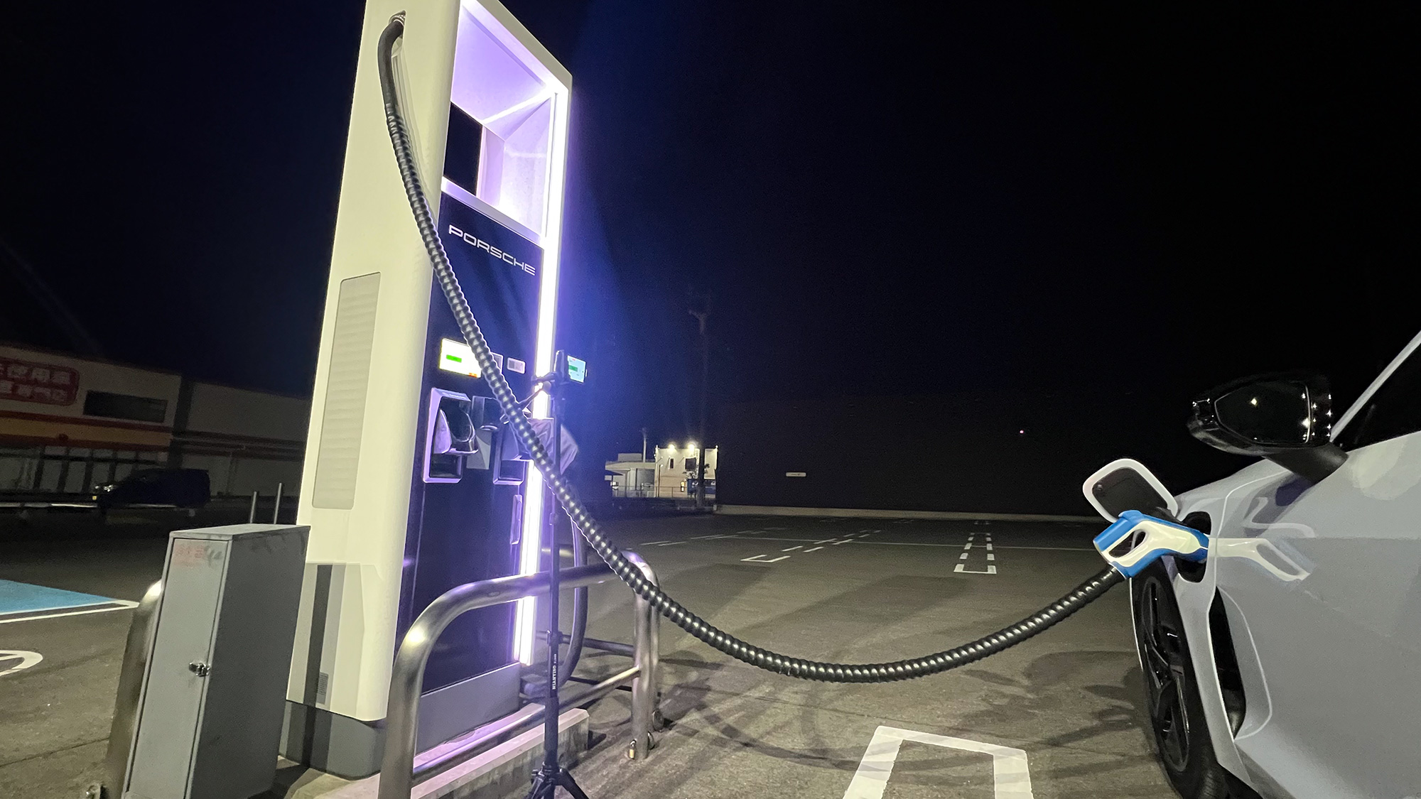

そのかわり、ポルシェターボチャージャーの最大の特徴が、液冷式の充電ケーブルを導入しているという点です。これによって、ブーストモードを採用せずに、150kW級の充電出力を時間制限することなく流し続けることが可能となります。
さらに、吊り下げ式を採用し、充電ケーブルを地面に引きずらなくても取り回すことが可能な構造のため、同じく150kW級を発揮可能なアウディウルトラチャージャーと比較しても、その取り回しの良さが印象的でした。

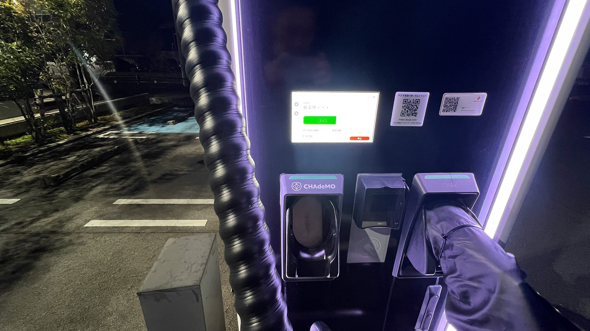

ここで気づいたのが、その取り回しの良さの決定的要因です。というのも、液冷式の充電ケーブルは、内部に液冷の管が通っていることもあって固さを感じるものの、充電コネクター部分が非常に軽いです。これはいわゆる50kW級(最大125A)の急速充電器で一般的に採用されている充電コネクター部分と同じであるよう見え、実際に同じようなサイズ感、軽さを実現しています。
液冷式ケーブルの採用が、高出力急速充電器の問題の全てを解決するという論調もありますが、実は充電ケーブルの取り回しを大きく改善することには寄与しないと感じます。充電ケーブルの取り回しの良さを決定づけるのは、ケーブルそのものだけではなく、そのケーブルを吊り下げ、地面に引きずらなくて済むようなケーブルマネージメント。そして実際にEV側の充電ポートに差し込む際の、充電コネクター部分の小型化、軽量化という点であることを実感しました。
その意味において、今回のポルシェターボチャージャーについては、地面を引きずらなくて済むようなケーブルマネージメント、充電コネクターの軽量化(この実現のために液冷ケーブルの採用が必須なのかは不明)という両方を実現しており、これが取り回しの良さにつながっているわけです。
水冷ケーブルに変更されたポルシェターボチャージャーは現状1口運用。複数EVの同時充電はできなくなったのは残念であるものの、やはり150kW連続充電と取り回しの良さを両立しているという意味で、現状最も優れたチャデモ急速充電器であると言えるでしょう。
そして、このポルシェターボチャージャーを使用した際の、RS e-tron GTの充電にかかった時間は31.5分。流石に30分切りとはなりませんでしたが、前述したフォルクスワーゲンの90kW級と比較しても、充電時間が大幅に短縮しています。93.4kWhの大容量バッテリーを搭載するRS e-tron GTとしても、ある程度実用的な充電時間を実現できていると感じました。

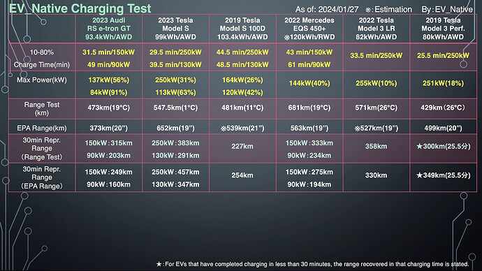

「30分で300km」が充電性能の分水嶺に

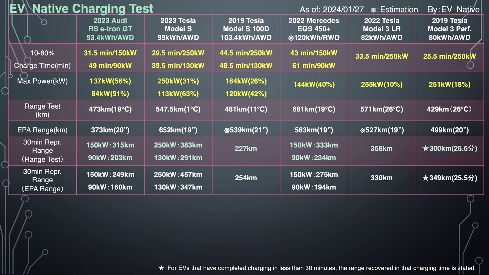

このグラフは、私自身が過去に実施したEVセダンの充電性能を比較したものです。一番左がRS e-tron GTの充電性能を示しており、充電残量10-80%の充電時間を確認すると、やはり90kW級と150kWでは充電時間に大きな差がついていることが見て取れます。
そして、個人的に充電性能の良し悪しを分ける分水嶺的な指標と考えているのが、「充電時間30分で回復航続距離300km」というポイントです。
私自身が実施している航続距離テストの結果をベースにすると、今回のRS e-tron GTについては、150kW器30分間の充電で315km分の航続距離を回復可能となります。さらに最新型テスラモデルSについては、スーパーチャージャーV3(最大250kW)による30分の充電で383km分の航続距離を回復可能。
同じテスラであっても、モデルSで最大120kW級のV2スーパーチャージャーを使用すると、30分で291km分の航続距離しか回復できず、やや充電時間にストレスを感じた経験があります(※外気温平均1℃での独自の航続距離テストから算出しているため、e-tron GTと同じ19℃での航続距離テストを行えば、さらに30分間で回復できる航続距離は増加する見込みです)。よって、一般EVユーザーにとっては、長距離走行の際、30分で300km分の航続距離を回復できるのかが、充電に対するストレスを感じるかどうかの分水嶺を示す指標となると感じるわけです。その意味で、やはり90kW級急速充電器はRS e-tron GTにとってスペック不足であると結論づけることができます。
